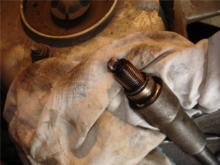

Поменял свечи. Осмотрел старые.
Большая картинка со всеми свечами тут:
/go.php?l=aHR0cDovL2FicmEubmlnaWxpc3QucnUvc3BhcmtwbHVncy5qcGc=
(почему-то получилось 7 штук, какую-то два раза сфоткал)
Кто умеет гадать о состоянии двигателя по свечам?
Напрягает черно-коричнево-белый налет на корпусе свечи:

ИМХО чрезмерно бедная воздушно-топливная смесь.  если оч долго гонять на бедной смеси и выкручивать двиган еще при этом до предела, то оч возможен расклад что двиган перегреется, отсюда перегрев камеры сгорания. Камеру перегреешь и не далек час когда и выпускные клапана перегорят.
еще мож бенз галимый с присадками металла. Ваще выглядит она у тебя....херовато :)

Диагностика двигателя по свечам. Оптимальная температура сгорания рабочей смеси находится в диапазоне 500–850 °С.
Цвет изолятора — светлый, белый или голубоватый на новой свече.
Неблагоприятные условия эксплуатации или слишком холодное калильное число рис 1
Свеча при калильном зажигании или детонационном сгорании топлива рис 2
В механически изношенных двигателях на свече зажигания появляются отложения, благоприятствующие калильному зажиганию рис 3
Поломка керамического изолятора по механическим причинам (монтаж, транспортировка, удар) или из-за теплового шока рис 4
Бело-серая окраска изолятора и незначительные отложения возникают из-за езды на бензине с большим содержанием соединений железа рис 5
Нормальное изменение цвета на коричневый из-за отложения электрически заряженных частичек масла не является признаком наличия сбоев в работе или негерметичности.
Такие электропроводящие отложения сажи и металлических микрочастиц являются причиной утечки напряжения зажигания, рекомендуется замена высоковольтных проводов рис 6
BMW 318i E30 M10 LE-Jetronic МКПП 1984

По картинкам с сайта NGK мне кажется нечто среднее между "нормальное состояние", "бензин с железом", "механический износ двигателя".
А какие признаки бедной смеси?
И что с этим делать... расходомер, СО регулировали капельмейстеры зимой.
Tiggra
« Ответ #12 : 25 Апреля 2007, 11:52:02 »
начнем с того, что регулятор давления топлива (я так понял) у тебя на 3,0 вместо 2,5.
как регулировали СО, что крутили?

В выхлопную трубу засунули датчик от прибора СО, в диагностический разъем воткнули коробку с экраном и кнопками, открыли крышку расходомера.
Затем, вальяжно покуривая, с умным видом поглядывая в приборы, крутили винт СО на расходомере и несколько раз переставляли зубчатое колесо в расходомере.
Судя по виду зубьев колеса - крутили его далеко не первый раз.
У Кости в Капельмейстере прибор для измерения ЦО дуба дал :)) Потому я написал в книге знаний, как самому отстроить расходомер. И вообще, это очень тонкое дело, и вальяжно там крутить ничего нет смысла, тем более когда чтото другое (рег давления например) вообще нештатное стоит.

Электрод свечи оброс зольными отложениями, цвет не играет решающей роли, он лишь свидетельствует о работе топливной системы.  Причина этого нароста сгорание масла вследствие выработки или залегания маслосъемных поршневых колец. У двигателя повышенный расход масла, при перегазовках из выхлопной трубы сильное, синие дымление, запах выхлопа похож на мотоциклетный.
а вот это про меня... ой
