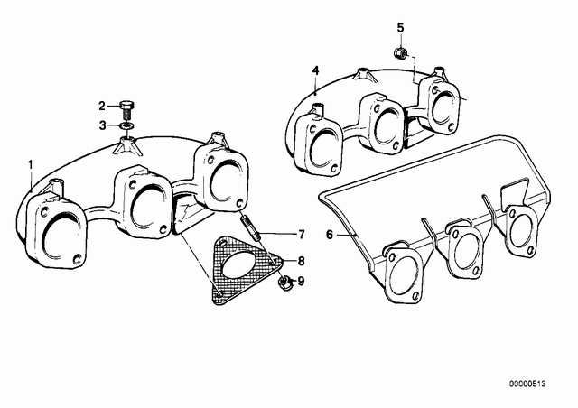

подскажите, у шпильки под номером 7 какой шаг резьбы?
