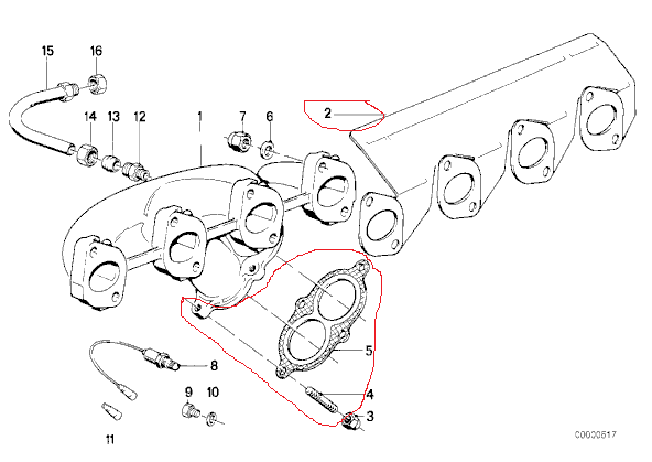

Здравствуйте! У меня оборвана одна шпилька под номером 4, сечет аж ушам больно, мне надо снимать весь коллектор и высверливать (выкручивать), короче достать шпильку и менять прокладку №5. Но попутно придется менять и прокладку №2, т.к. думаю повторно его нельзя будет ставить. Проблема в том, что у нас в наличии прокладок №2 нету, поэтому вопрос, от какого-то отечественного возможно приколхозить временно эту прокладку пока заказ придет?

Прокладку №2 можно вырезать из хорошего поранита толщиной 0.5-1мм и не париться с заказом, я лично сделал себе так и всё работает
https://www.e30club.ru/forum/index.php/topic,84944.msg1465595.html#msg1465595
Эээ, паронит на выхлоп? Он конечно термостойкий, но я бы не советовал заниматься ерундой. Кстати родные прокладки имеют ещё и экран для ВВ проводов.
Я бы скорее не парился и временно поставил старую, если от неё конечно что-то осталось. :)
Кстати товарищу всё равно придётся ждать заказа - ему по любому понадобятся шпильки 4 с гайками 3, которые в тазомаге не купишь и кстати стоят не дёшего. А ещё скорее всего ещё и полный набор шпилек с гайками крепящих коллектор к ГБЦ (гайки с шайбами 6 и 7, шпильки на картинке ГБЦ), так как они тоже будут выкручиваться едиными кусками, и скорее всего они тоже не найдутся в тазомаге.
Сорри... когда писал мне показалось что это впускной коллектор? Насчёт колхоза и экрана ВВ проводов согласен, но как временный выход из положения можно, полтора года езжу на таких и предыдущий хозяин ездил с ними года два пока всё Гуд!
  • Сообщений: 32754
« Ответ #493 : 17 Июля 2012, 13:43:57 »
Не, ну совсем если конечно худо и надо срочно ездить, то оно конечно поездит, но и на старой прокладке тоже поездит. Я бы подождал, заказав и прокладки обе и все шпильки с гайками, и сделать раз и навсегда.

Спасибо всем! Снял сегодня коллектор, шпильку высверлили и нарезали резьбу на 12, кстати одна у меня уже предыдущим хозяином рассверлена оказалась. Шпильки с одной стороны 12-я крупная резьба со второй 10-я мелкая по 30 руб. брал в магазине запчастей для ГАЗ, конкретно для какой модели не спрашивал . С головки все снялось замечательно, старая прокладка на удивление оказалась более чем живая, так-что колхозил только шпильки. :)
шпильки я такеже обмедненые покупал в запчастях газа.
нечем от родных н отличались.
