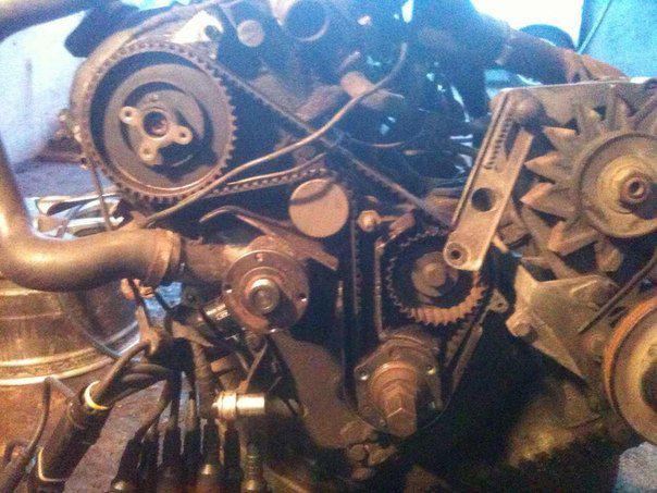

Всем привет! М20В23. При замене ремня ГРМ наблюдается отсутствие натяжки ремня, натяжитель полностью вытянут. Без особых усилий ремень провисает, попытался на фото отразить. Ремень 127 зубцов contitech CT528 . Натяжитель INA 531 0001 10. Я чтото сомневаюсь, что это нормально. Кто какие ремни ставил себе? Может другой натяжитель?

Если бы ролик был бы под 128 ремень, то 127 ремень было бы не надеть. А ты прокручивал коленвал перед затягиванием ролика? Просто я себе ставил ремень Конти и ролик Ина и проблем не было, только номера я не помню.
Всё нормально прокручивалось, метки выставлены.
Старый ремень тоже провисал, я думал, что он растянут, когда начал мотор перебирать. Авто работало, но видно было, как ремень прыгает при заведённом двигателе.

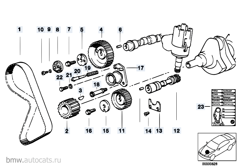

Вот смотрел я на эту фотку и не мог понять что не так... А всё дело в том, что кому-то нужно по ушам надавать за такую сборку мотора! :) Ну то есть кому-то из предыдущих владельцев... Как к нему натяжную планку генератора то прикрепляют а? :) Всё дело в том, что натяжной ролик должен прикрепляться специальным болтом номер 17 на картинке, к нему же крепится натяжная планка. И судя по вот этому моему фото он вкручивается в другое отверстие на блоке, и из за этого ролик стоит не так и не может натянуть ремень. Тебе пусть в магазин заказывать болт, он только оригинал вроде... Идти будет долго. Ну или б/у искать.
Зубчатый ремень механ.газораспределения - Каталог запчастей BMW

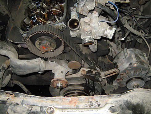

Вот тебе ещё фото, что-бы ты не сомневался в том, что ролик именно под этим болтом на ухе блока.

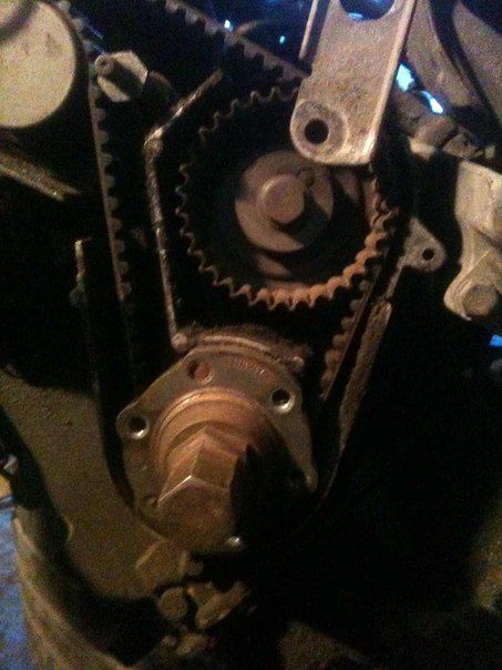

Извиняюсь, наверное ракурс был не очень удачный и болд длинный я не прикручивал, думал наоборот будет мешать восприятию.
Сделал другое фото, на сколько я понимаю, у меня всё правильно стоит. Есть мысли, что шестерня привода маслянного насоса маленькая  ??? На моей 32 зуба. Может ктото может посмотреть у себя?

« Ответ #708 : 30 Августа 2013, 15:50:25 »
Уши крепления ролика на своих местах.

« Ответ #709 : 30 Августа 2013, 18:03:33 »
С шестерней у тебя все норм, посчитал на своих трех тоже 32 зуба!
Есть предположение что у тебя блок и ГБЦ точеные и возможно не мало
отсюда возможно что и натяга нету?
Это насколько нужно сточить их, что-бы было не натянуть ремень? На пол сантиметра? Нереально по моему. Чет в голову кроме неправильного ремня ничего и не лезет. Посчитай на всякий случай зубцы. Меня всё-же очень смущает что ролик упёрт до конца в болт в проушине.
В общем если ремень действительно на 127 зубьев, то надо мерить все размеры блока и ГБЦ, касаемые их высоты и положения шестерён.

Спасибо всем, за помощь! Пришел мне новый ремень и всё идеально! Короче при заказе 127 зубцового ремня в заказ добавили 128 зубцов!!! А видимо я общитался, досада затуманила внимание и ошибся на один зуб. Прошу простить. Еще раз всем спасибо!!
