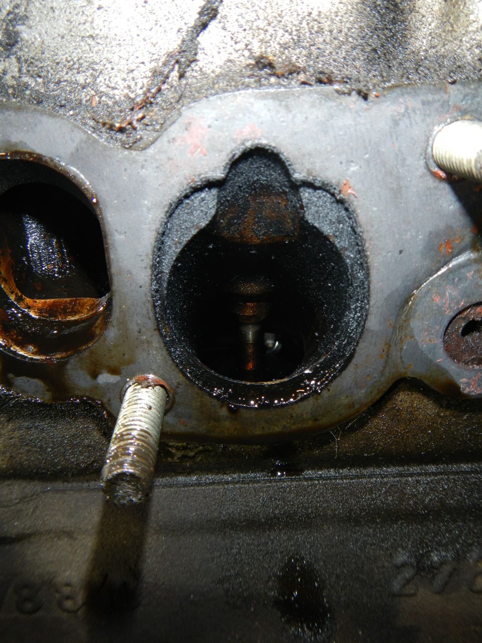

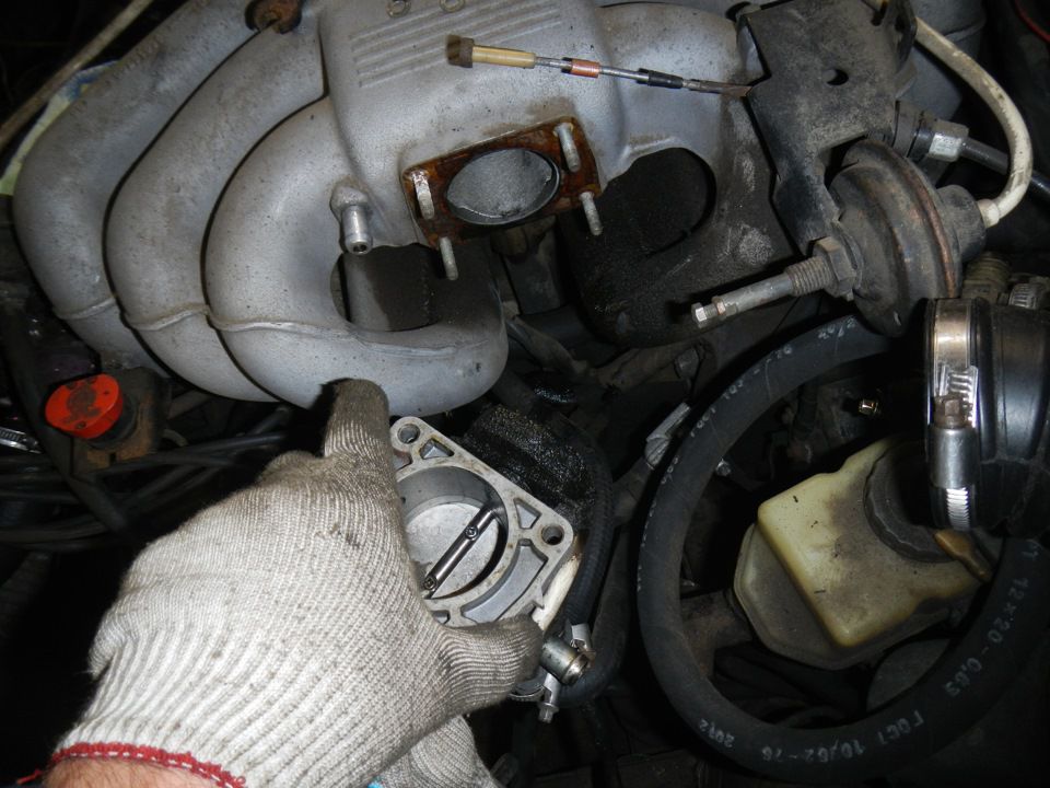

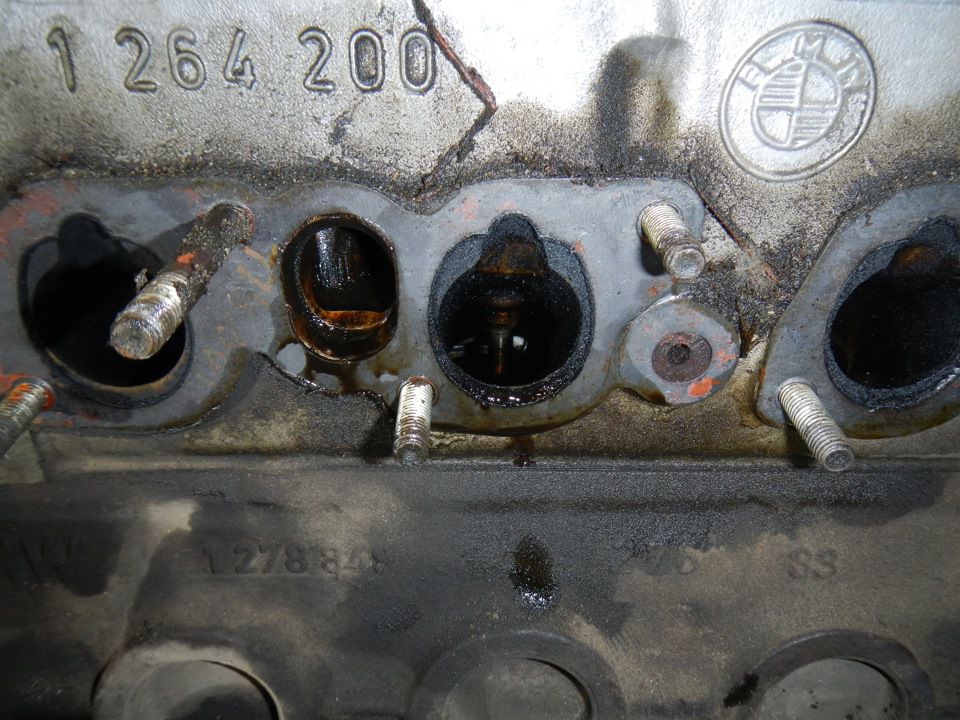

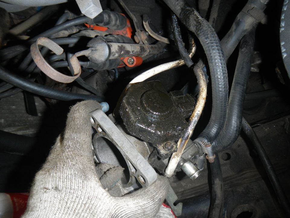

« Ответ #788 : 09 Января 2014, 17:21:40 »
Вообщем потихоньку разбираю...
Снял паук, а там свечу видать =(
  • BMW E30 M20B20 L-Jetronic Mechanic 4'doors 85'

« Ответ #789 : 09 Января 2014, 20:47:30 »
Свечу и будет видать при открытом клапане, что тебя беспакоит!? Лишь бы клапан не упирался в свечу...
Меня бы беспакоило присутствие большого количества масла на впуске(((
  • Сообщений: 50
  • Локация: Электросталь Мос.обл.
« Ответ #790 : 09 Января 2014, 23:43:48 »
Так в этом и история... Масло в пауке, в расходомере, фильтр в масле.

« Ответ #791 : 10 Января 2014, 00:12:47 »
Ну тут два варианта:
1) хана кольцам
2) хана клапанам
Или пушной зверёк обоим вариантам...

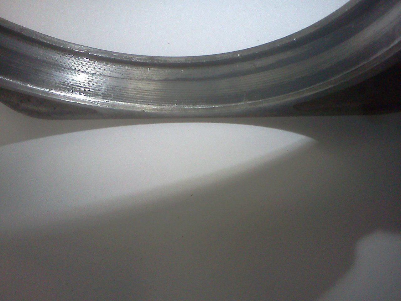

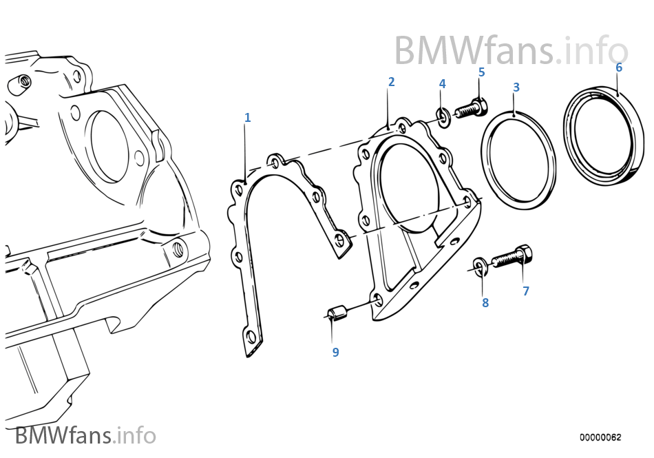

Всем доброго времени суток, имеется m10b18 подскажите пожалуйста из какого материала деталь под номером
11 14 1 252 897  (на схеме номер 3) и какое у нее назначение, что это за распорная шайба?
когда разбирал этой детали у меня не было, предполагаю что она не дает сальнику утапливаться в крышке коленвала, может ее можно у токоря выточить, размеры в каталоге указаны, уж очень не хочется ее ждать 13 дней или ставить сальник вровень с наружной плоскостью крышки к/вала без этой детали  :-X как и было
на своей крышки внутри полоска которая по окружности идет как я понимаю то где она должна стоять...
Эта штука, дистанционное кольцо, ставиться при замене старого сальника на новый, чтобы сместить рабочую кромку сальника с выработки на фланце коленвала. И таким образом предотвратить возможную негерметичность. Я когда себе сальник менял, то поставил виктор рейнц без всяких проставок. Хотя говорят, что кромка у сальников, которые поставляют в запчасти уже смещена относительно кромки сальника, который ставился на заводе. По теме, можешь сделать это кольцо из любого материала (копролон, алюминий, сталь медь и т.д)
