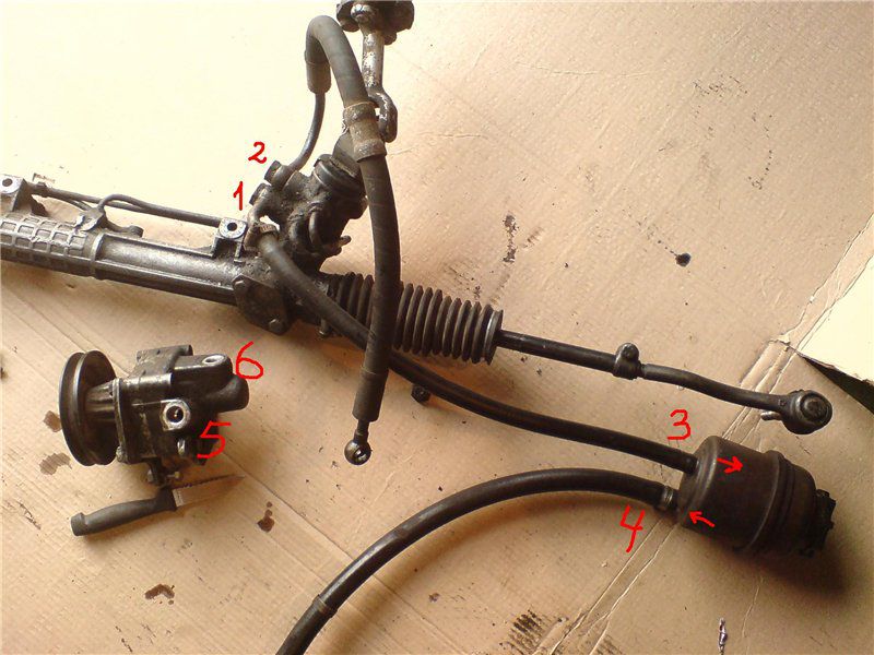

нужно поставить ГУР. есть весь комплект, вот только незнаю куда и как должны идти шланги в нем
сделал фото:
скажите, какие цифры куда  подсоединяются?

4 в 5, 2 в 6

« Ответ #2 : 06 Апреля 2010, 21:32:44 »
4 в 5, 2 в 6
1 в 3 правильно?  ее я просто так воткнул. потому может и не так быть

« Ответ #3 : 06 Апреля 2010, 21:58:46 »
Вообще то там штуцера разные по размеру. Их спутать сложно.

« Ответ #4 : 07 Апреля 2010, 12:28:09 »
+1

« Ответ #5 : 07 Апреля 2010, 15:01:35 »
+1
ну значит бачек правильно.  а насос?

« Ответ #6 : 07 Апреля 2010, 23:15:15 »
На насосе тоже два разных штуцера. Один на 19,  а другой кажется на 22

« Ответ #7 : 08 Апреля 2010, 11:01:41 »
именно! там по-другому не поставить! штуцера разные (с)

« Ответ #8 : 08 Апреля 2010, 21:00:34 »
сегодня посмотрел -да, действительно разные размеры.  не замечал до этого. спасибо
