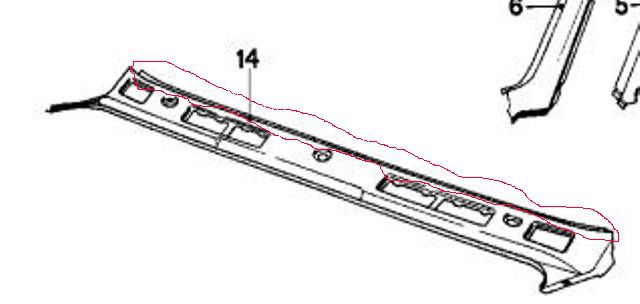

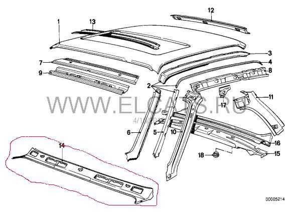

ходил в магазин смотрел есть такая рем вставка в этом магазине стоит 3500 дрого блин!
  • Сообщений: 1534
  • Репутация +103/-69
« Ответ #9 : 11 Апреля 2010, 18:01:26 »
Буду примного благодарен! Вдруг действительно такое есть.
Да новые они вставки только вот тама номера то нет =))))
/go.php?l=aHR0cDovL2Jtdy5hdXRvY2F0cy5ydS9wYXJ0cy9FMzAvNC1kb29ycy9FdXJvcGUvMzE4aS1NMTAvTEhEL0EvMTk4Ni9hcHJpbC9icm93c2UvYm9keXdvcmsvYXByb24v
Нумер вставки 41321913778
2400р оригинал =)))
