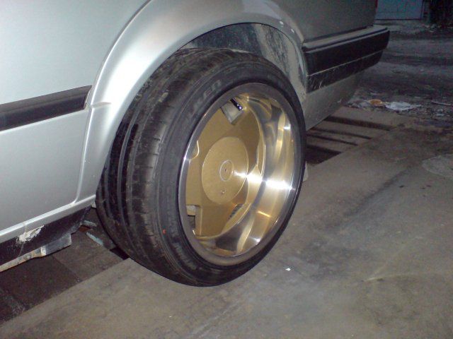

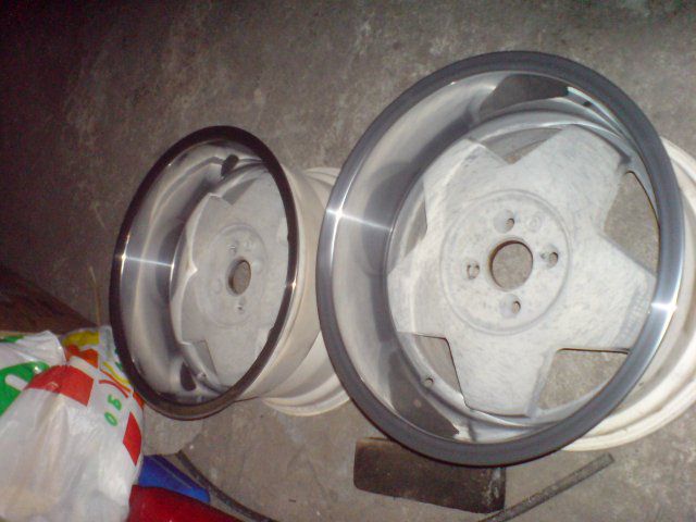

Диски красивые но дурная голова не даёт рукам покоя - решил отполировать полки. Первым делом пескоструйка

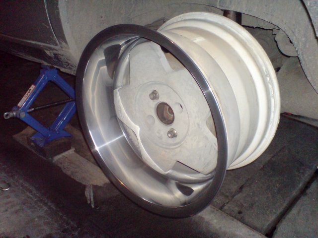

Далее запасаемся пивом и продолжаем - вывесил зад машины, поставил диски, пятая передача, холостые обороты и шлифуем шкуркой с водой начиная с более крупной и переходя на мелкую и в конце использовал пасту для шлифовки металла

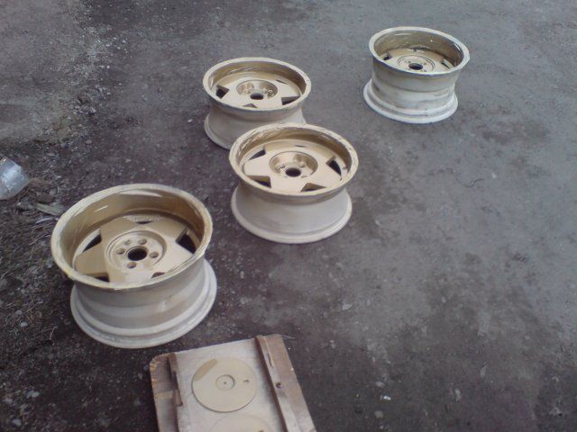

Далее грунтовка и покраска
И вот результат

Диски по цвету машине не подходят, а в обще молодец круто получилось, вот только я как понял ты отполированную поверхность лаком не покрывал, не боишься что после первой лужи хана блестяшки?

три недели уже так катаюсь два раза попадал в дождь, прошёл одну мойку пока нормально. Не уверен что лак будет держаться на полированной поверхности.

Красота, тему можно в архив. Очень полезная инфа. Главное чтобы редуктор без блока был:)
« Последнее редактирование: 23 Ноября 2010, 17:39:18 от rus696
316, купэ 1986г.в.
  • Сообщений: 3882
  • Репутация +225/-20
  • Локация: Крым, Симферополь
  • Возраст:2021
« Ответ #21 : 23 Ноября 2010, 17:48:23 »
с блоком даж круче)) в два раза меньше бенза)) и друг не бездельник!

Редуктор как раз с блоком, поэтому вывешивал два колеса. Полка мутнела после обработки пеной на некоторых мойках - видать химия ядрёная - так что вопрос по поводу лака пока открытый, а так той-же пастой обновлял полку на колёсах и всё гуд, тратил на всё минут десять. Фото пасты случайно снёс, вечером восстановлю. Фото как выглядит сейчас можно глянуть тут http://www.drive2.ru/cars/bmw/3_series/3_series_e30/oleg10/journal/288230376151842691/#p
