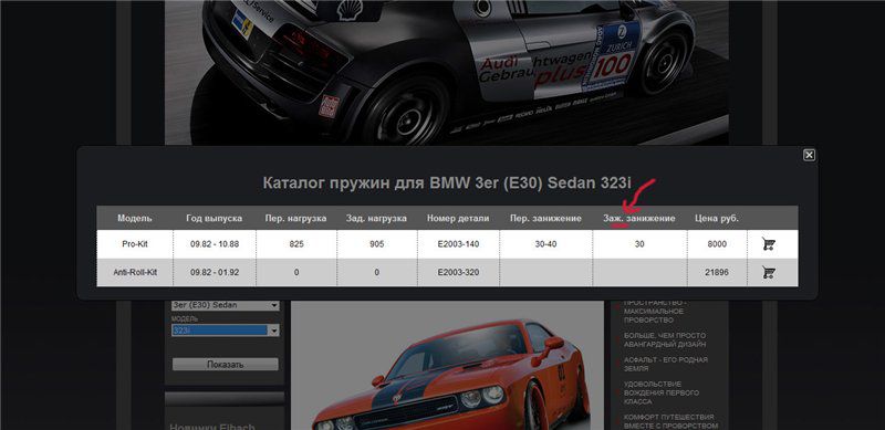

  • Сообщений: 194
  • Репутация +13/-7
  • Локация: 16
« Ответ #29 : 19 Января 2011, 22:48:02 »
Все работает ))) просто тогда он только открылся, не у всех DNS обновился
да Тар, посетил уже, еще в час ночи!  ;D кстати, у тя там ошибка есть, там в окошке всплывающем информация про занижение где-то указывается написано пер/заж.занижение. вместо ж поставь д. ну если под этим подразумевается задняя ось.  ink
Вот скрин сделал:
« Последнее редактирование: 19 Января 2011, 22:58:22 от NICKNAME
Вот скрин сделал:
Ага, спасибки )
