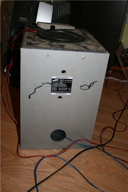

вот фото, надо будет примерно 1\3 или 1\4 сверху убрать
как выглядит собранная и как разобранная
Резать надо будет примерно где клей
Вот вид сбоку
И конечно с тыльной стороны

И так. если приглядеться можно увидить черную полоску на колонке. То что от неё идет вниз - это отсек саба.  Там где проходит полоса - стоит перегородка и то уже отсек верхнего динамика СЧ.
Размеры отсека саба:
высота 24,5см
ширина (та сторона которую мы видим) 23см\
длинна 27см.
Динамик саба установлен на платформу в форме цилиндра. высота этой платформы 7см
Диаметр динамика сама 17см.
Диаметр фазоинвертора 5см
Длинна фазоинвертора 17,5 см
Пы сы ещё фото.

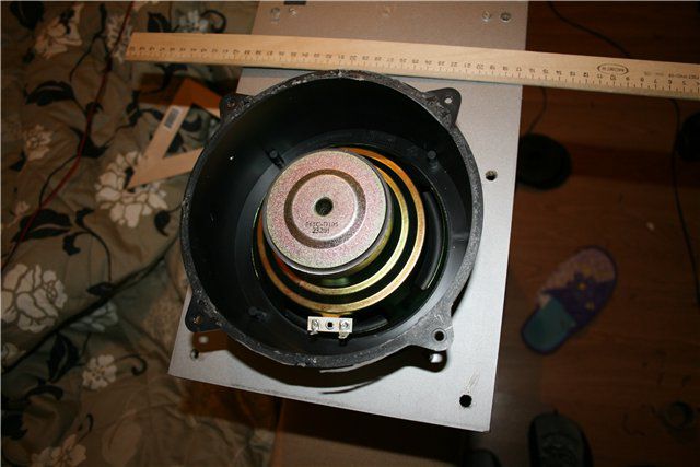

Вот так выглядет пустой бокс(линейка там где идет перегородка):

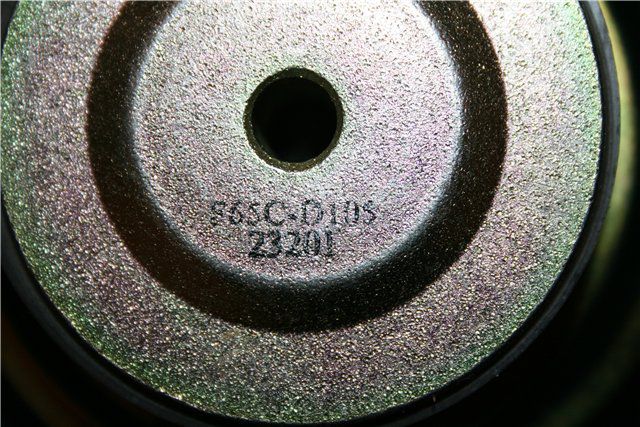

Есть такая надпись
С тыльной стороны такая хрень: номер F65c-D105   23201

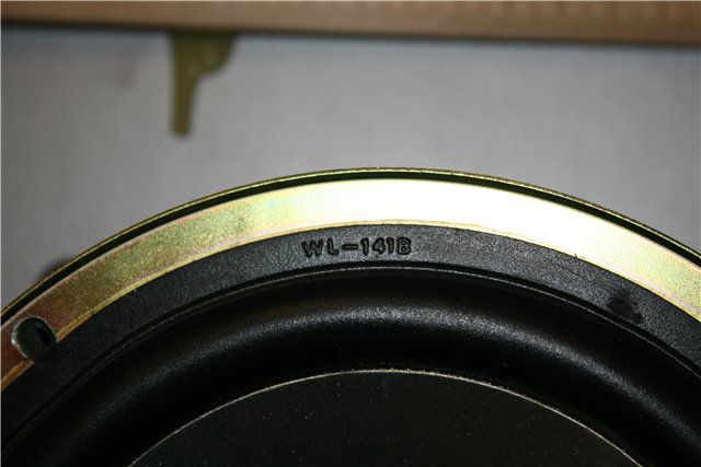

По поводу №2 полный диаметр 15 см. но там у него железные края по 1см имеют. итого 13 см молучается. не знаю просто что именно нужно замерять :)

размеры по внутри надо мерять, или знать толщину стенок. по наружи получается 16литров. а внутренний, и минус объем трубы фи, минус объем динамика будет гдето 14-15. и исходя из этого объема городить свой коробок по конфигурации какой угодно, главное чтоб жесткость стенок была обеспечена. и от жопы динамика до задней стенки расстояние какоето оставалось. сантиметров 5-8..., и куда трубу засунуть надо заранее знать.
диаметр динамика меряется не по корзине, а по центрам гофры, соответственно он будет гдета 14 см. это эффективная площадь диффузора, необходима для использования в расчетах, если они будут делаться )))
определить электромеханические характеристики головок можно самостоятельно, пользуясь подсказками например жбл спикершопа или хз еще гденить поискать. токо зачем это в данном случае надо - хз. разве что чтоб посчитать как они в ЗЯ будут себя чувствовать
