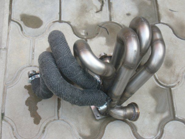

« Ответ #1 : 15 Мая 2010, 02:09:32 »
совет один меньше изгибов легче дыхать мотору !!! и еще делай из нержавейки и обмотай азбестовой ткинью

зачем асбестовая ткань??
  • BMW e30 m10 2be
« Ответ #4 : 12 Июня 2010, 21:39:14 »
чтоб трубы сильнее грелись
ато если будут охлаждаться - то от них будут и выхлопные газы охлаждаться и сжиматься при этом, от этого пердеть тише будет, зачем оно надо?

« Ответ #6 : 13 Июня 2010, 15:15:10 »
ну выглядит как-то так
а вот где взять затрудняюсь ответить! :-[

« Ответ #16 : 22 Июня 2010, 15:28:54 »
у мня на заводе её полно)))))
только учтите, что она держит влагу и от этого ваши трубы погниют

у меня были штаны обмотаны эти полотном, так как стенки уже старые и тонки... и был звук не хороший, но трубы были целые!
я обматал асбестовой тканью, так через пол года именно в том месте где лежала ткань, метал как будто разлажился на частицы, а там де её небыло там и остался тонкий метал, кароч штаны с резонатор менял полностью
