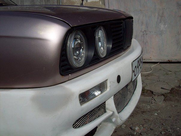

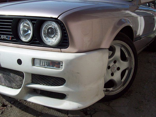

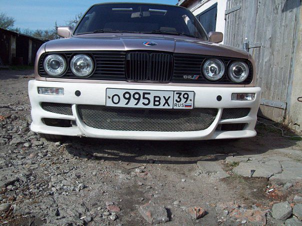

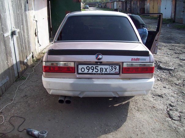

Вот мой аппарат. Преобрел недавно, но уже успел накачаться адреналином от ее поведения!)))

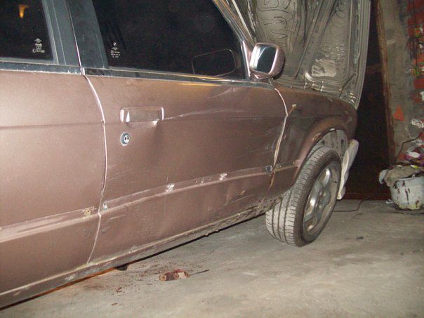

из минусов: мертвая КПП, мятые правая дверь и крыло(не страшно, стойки целы, дверь нормально открывается)
из плюсов: очень живой кузов, для 84го года, бодрый мотор, без соплей и намеков на усталость, салон БМВ спорт, М-тех хвостик, заваренный редуктор)))))), вся новая ходовая(ощущуение, как будто на машине с конвеера едешь!).
в общем все что буду делать с ней, постараюсь выкладывать сюда
З.Ы.:сорри за качество теле-мыльницы

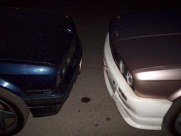

Чегот бампера не в тему.... А так отлично смотрится))) Прикольная)))

задний на мусорку, будет от 36го, передний пока оставлю, пороги повешу, посмотрим что получится)))

Поздравляю! Хороший достался аппарат! Передний и задний бампера смотрятся чужеродно. Поставить гармоничный обвес и будет машинка ляля! Удачи!

благодарю) обвес самому не нравится)

бампера убогие,ставь рордные или обвес м-тех.

красотка,но бампера ей не идут эти.доделывай ее и радуйся жизни!)))

Бампера не идут потому что не в цвет ))))Тоха не слушай эМошных фанатов)) Передний бампер зачот... задний канеш ушатыш....
а в целом отличный обмен)

тоха по поводу заднего бампера есть пару вариантов.... у моего было состояние такое же как у тебя щас...
  • NO DRIFT NO LIFE
  • Сообщений: 2556
  • Репутация +33/-23
« Ответ #19 : 24 Апреля 2010, 19:31:32 »
он мне не нравится, он громосткий! и если смотреть сверху, то он не по кузову изогнут, т.е. центр сильно выпирает, а по углам наоборот
  • e32 735 `87

поэтому ну его лесом))) лучше от 36го поставлю

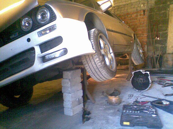

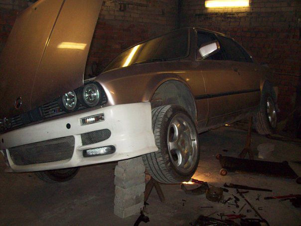

« Ответ #24 : 03 Мая 2010, 19:00:24 »

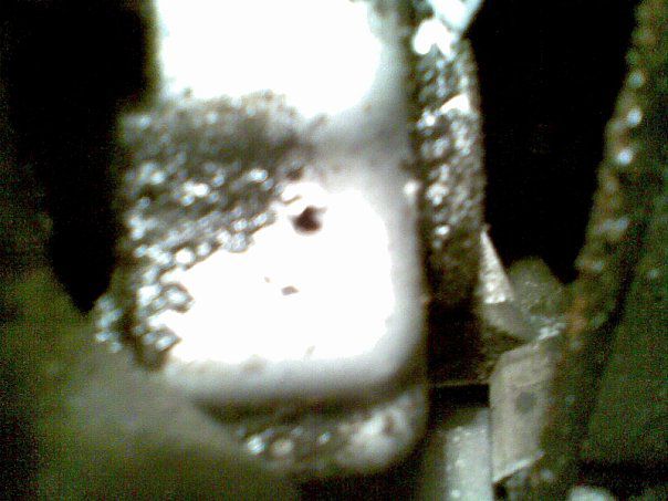

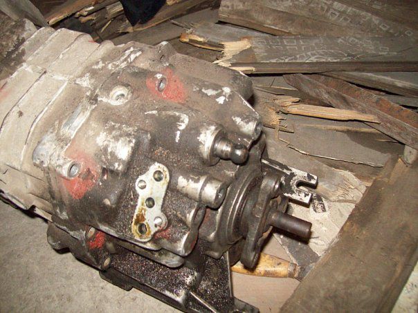

по замене коробки фото пока не много, но положу что есть:

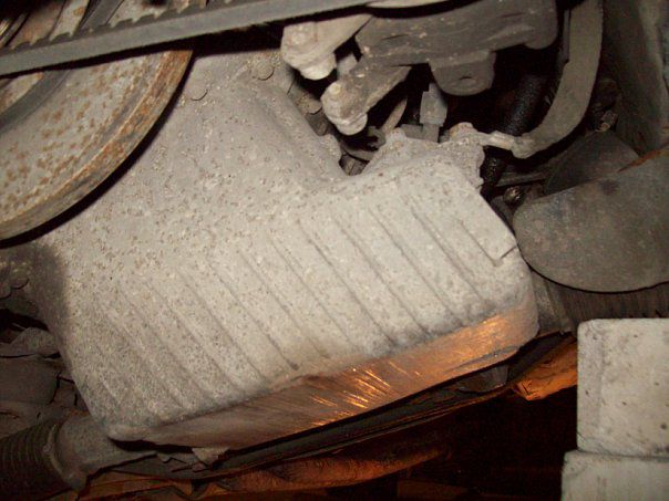

вот такая дырочка появилась из неоткуда в коробке. Чуть позже положу фотки с фотика

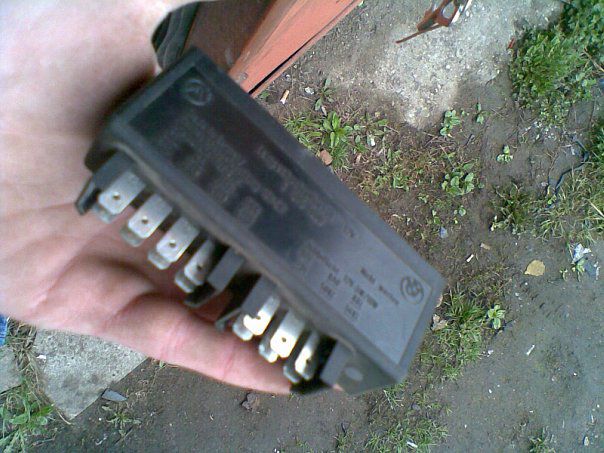

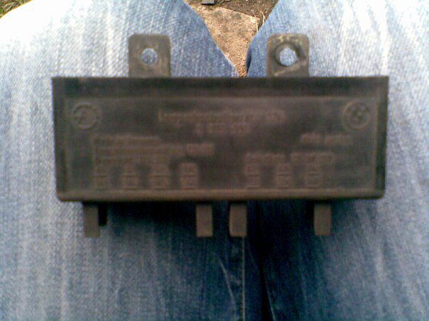

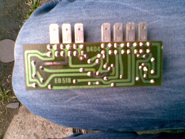

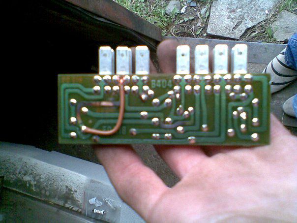

Я начал убирать косяки в машине и дошел до подсветки номера. Не мог понять куда пропал + на 1 плафоне, в итоге нашел, сгорела дорожка:

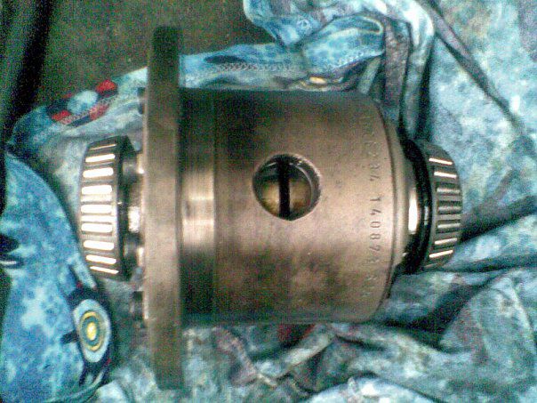

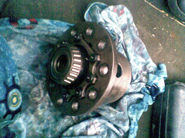

вот такой ништячок скоро буде стоять)

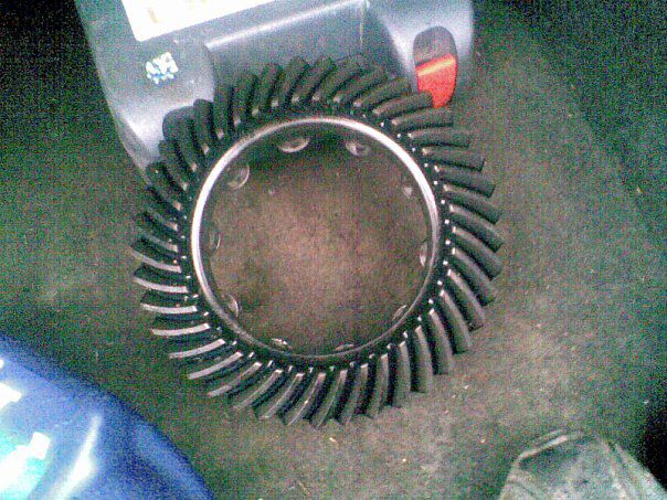

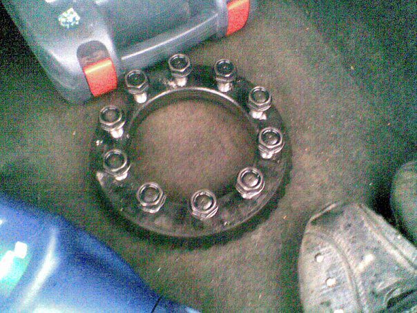

а это "звезда" от редуктора 3.15, с которого я и снял дифф
Сообщение склеено: [time]Mon May  3 20:15:37 2010[/time]
прошу еще раз прощения за качество фото, нету фотика((( вот и приходится на телефон фоткать
Сообщение склеено: [time]Tue May  4 17:51:53 2010[/time]

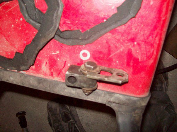

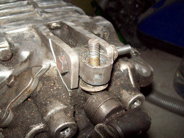

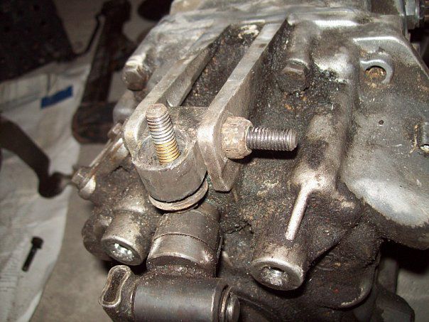

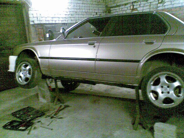

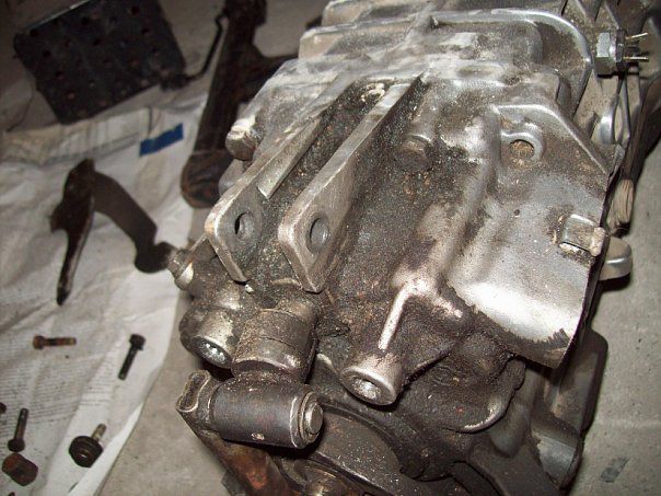

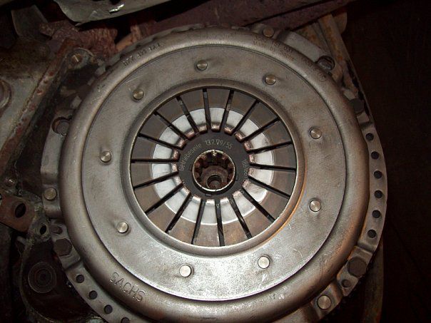

вот еще про коробку:
так как коробки разные, пришлось переделать крепления планки кулисы
вот крепление на коробке 2.0
а вот на 2.5 коробке прикручивается в торце

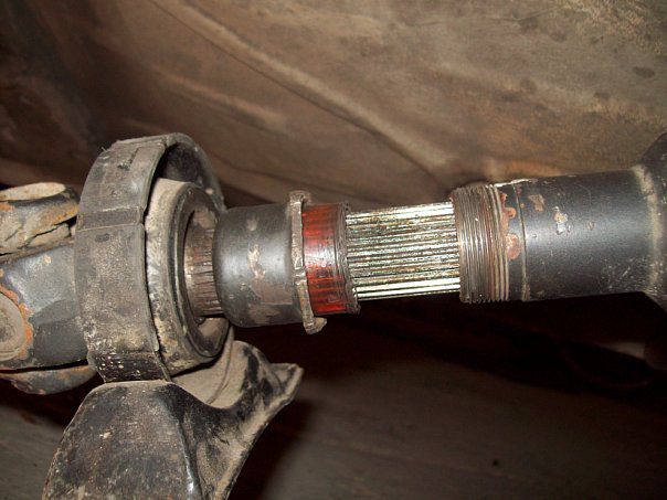

раздвинул кардан, так как коробка от 2.0 короче на 2 см., делать так не советую!!! потому что потом у меня подвесной кардана разлахматило от натяга

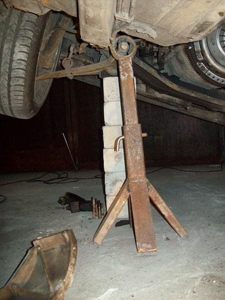

вот такие козелки производства моего друга я юзал, очень удобные!

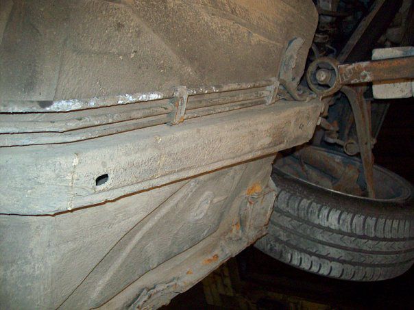

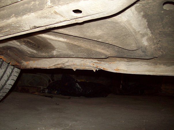

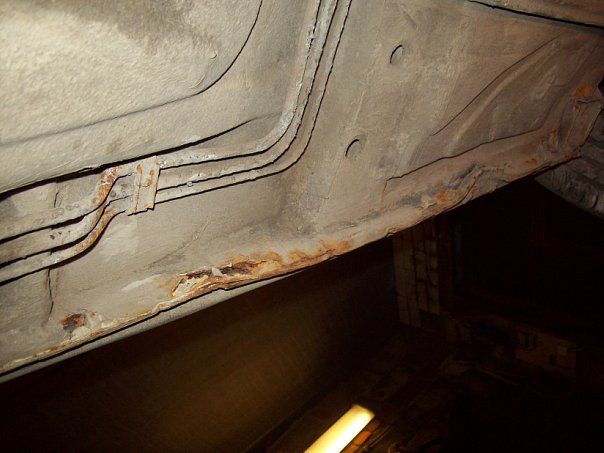

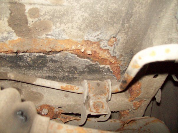

есть мелкие недочеты по кузову

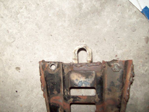

вырывало балку

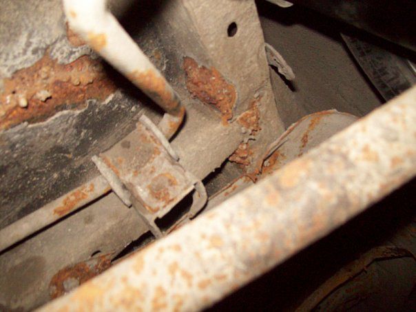

продавленные немного места куда ставится дамкрат
лонжероны в отличном состе

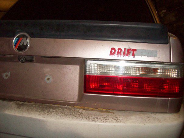

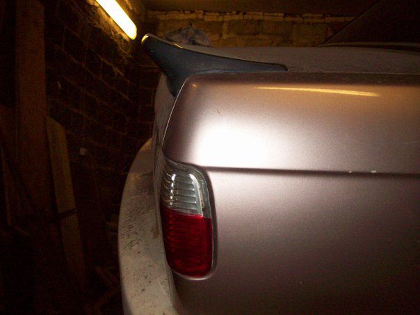

хвостик
каряво вколхоженный нулевик, из за такого расположения лопнула гофра

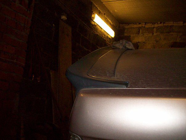

мотор сухой
отрезал куски поломанного бампера
пока все.
