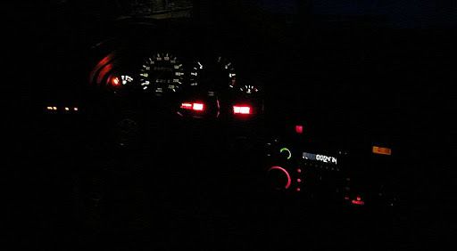

Сделал приборный щиток более приятным в ночное время.
Постараюсь понятно описать процесс:
(P.S. Извиняйте за качество фото, фоткал тем, что было.)
1. Разбираем щиток ... нам нужны шкалы приборов.
2. Зашкуриваем гибкие циферблаты там где они покрыты краской
3. Матуем круги из оргстекла в зоне под цифрами и делениями шкал.
4. В оргстекле шкалы спидометра сбоку высверливаем углубления для светодиода и вклеиваем его так чтобы он светил в толщу оргстекла. Шкала спидометра готова ...
5. На тахометре можно сделать так же как и спидометр. Либо под циферблатом на плату щитка устанавливаются 2 светодиода. (Получается лучше)
6. Под шкалами топлива и температуры Устанавливаются по светодиоду.
7. Отключаются лампы подсветки, а вместо них уже установленные светодиоды с резисторами.
Светодиоды я использовал белые сверхъяркие с углом рассеивания 120 градусов, это дает более равномерное свечение.
Таким образом можно сделать подсветку любого цвета.
Также если не лень можно выточить из оргстекла стрелки, чтобы они тоже светились, но мне на это терпения не хватило.
Вот результат работы
На фото получилось свечение не очень равномерным, но в реальности все хорошо и равномерно смотрится.

отлично, только них не видно))), особенно стрелки. Лучше бы оставил все как есть. Да и белая подсветка... жопель.

На мой взгляд родная красно-желтая смотрится по древнему (

в машину с детства влюблен, но нелюбовь к подсветке не сводится к нелюбви к машине)
да и вообще я ничего не имею против цвета подсветки, ... не нравится то что она подсвечивает снаружи циферблат (напоминает ваз 2108). А у меня белая, потому что вся цветовая гамма авто черно-белая.

все нормально сделано,красная подсветка намного больше напрягает глаза чем любая другая,и читается хуже..

норма сделал молодцом, осталось тоьлко стрелочки подсветить а то их и вправду не видно.
