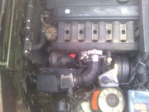

« Ответ #15 : 30 Апреля 2010, 00:08:15 »
вакуум и гтц от е32 м30.
в гтц вставлены переходные штуцера, они были купленв с бачком от е34 М60
  • E500_w124 ; 525tds

« Ответ #23 : 25 Мая 2016, 15:38:01 »
Простите за то что поднял давнюю тему. Просто на первом фото меня заинтересовала конструкция где главный цилиндр. Состоит из двух частей. Это так должно быть и что дает? Не ругайте пожалуйста, я новичем  :)
