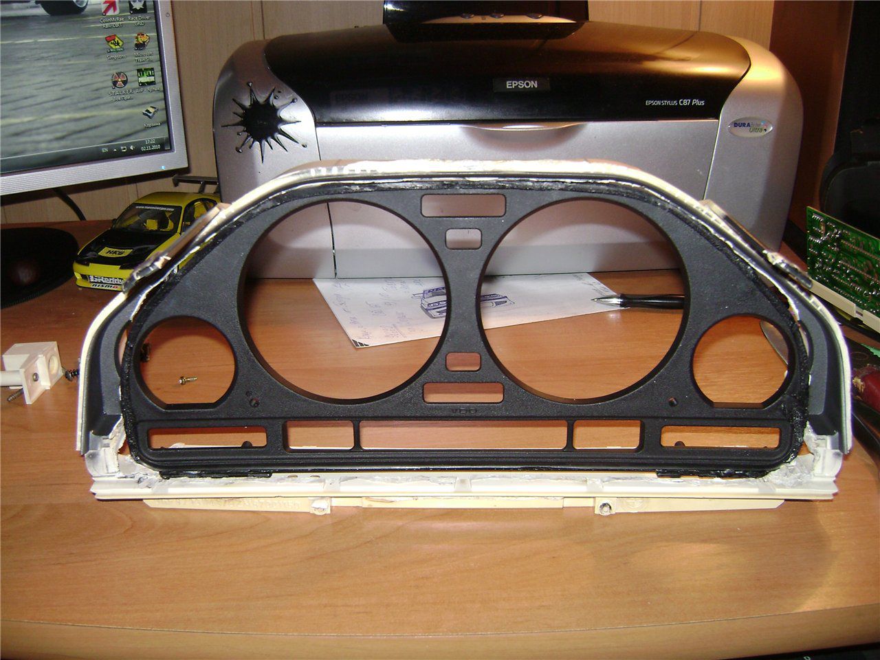

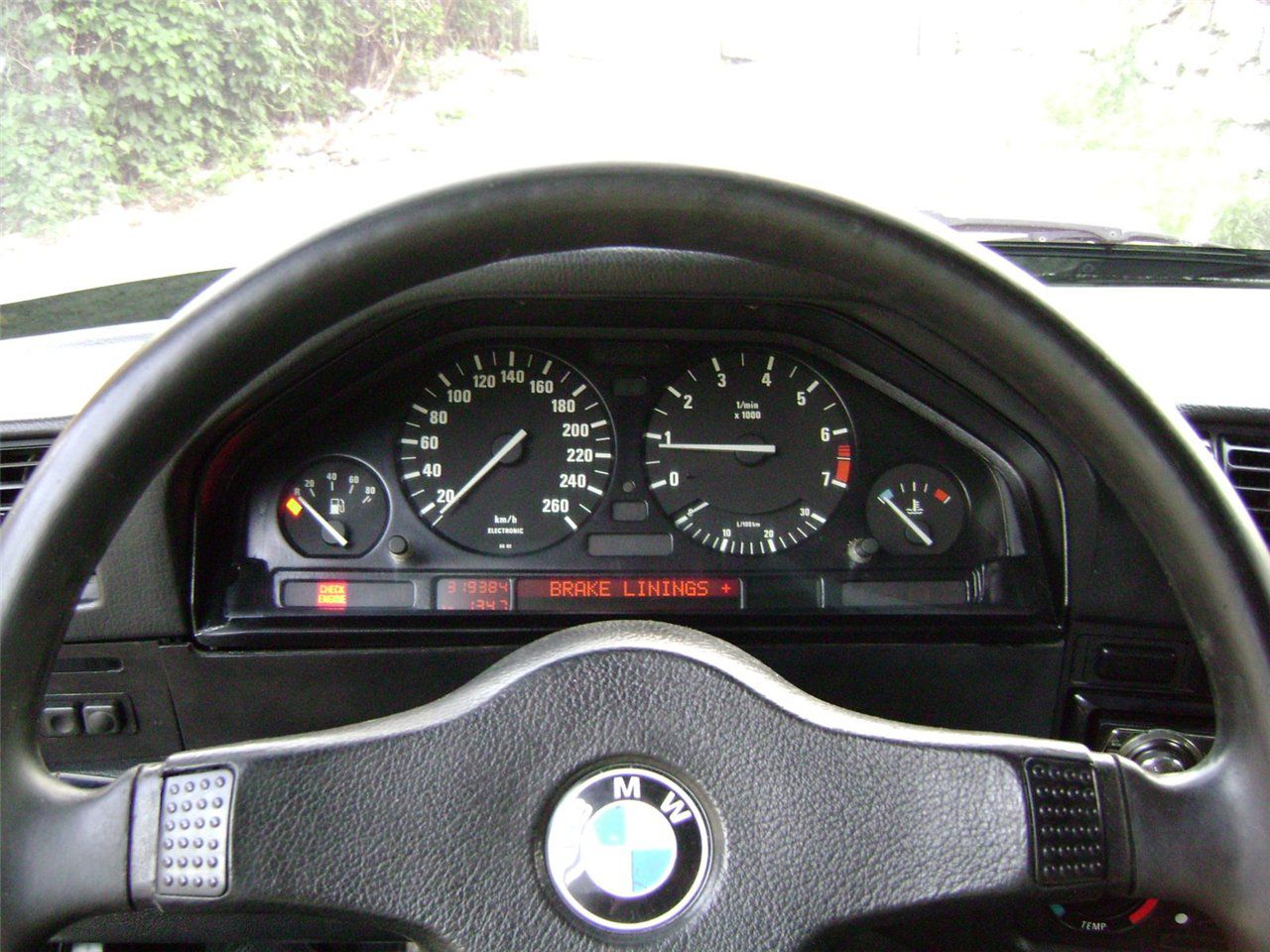

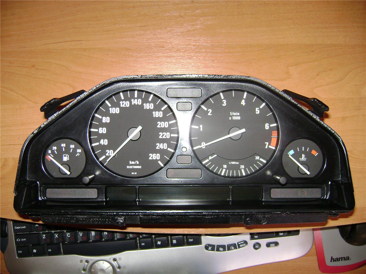

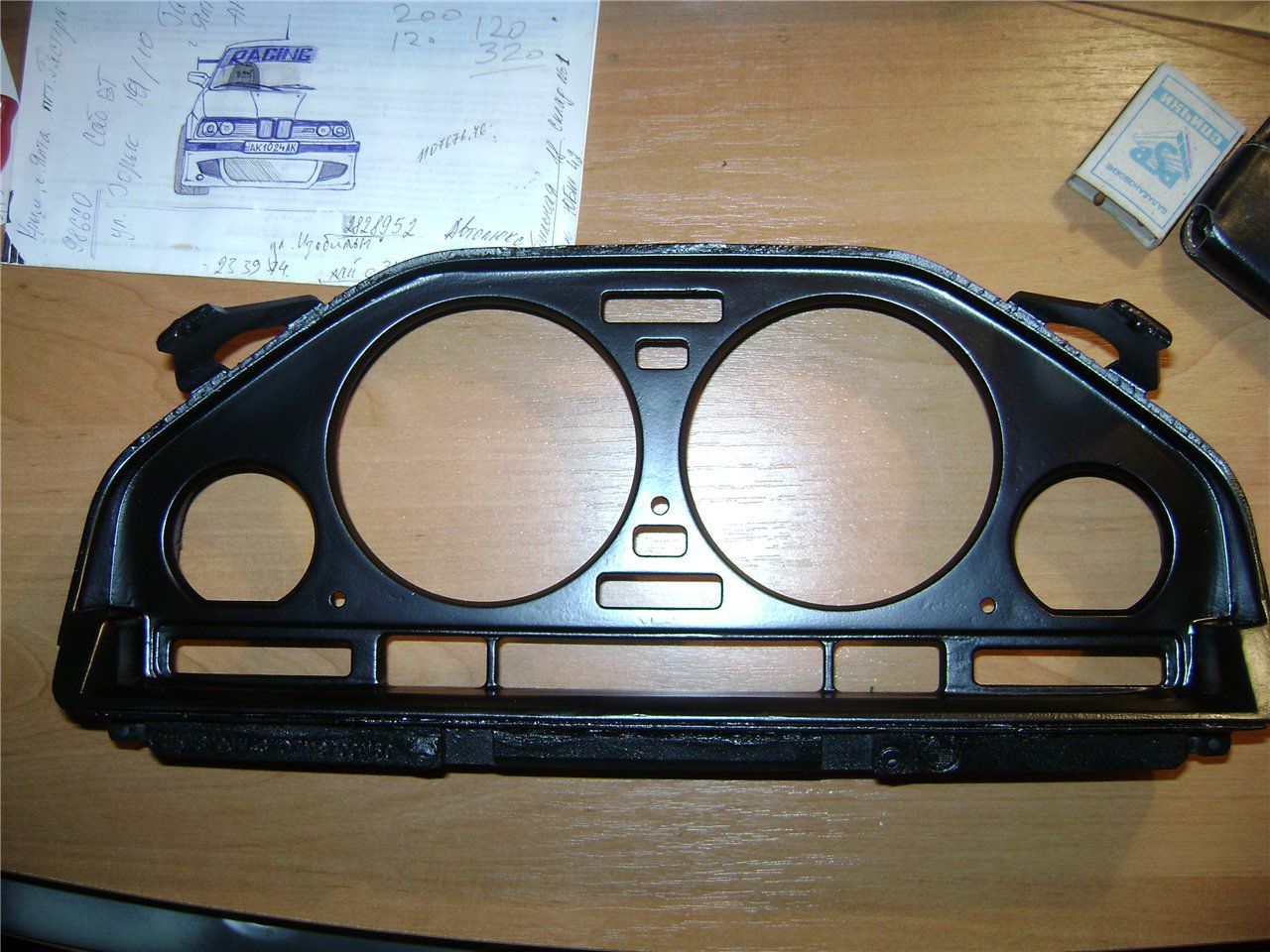

    « Ответ #12936 : 25 Мая 2012, 00:34:15 »
    приборка около 300-400 гривен,плюс нужна своя либо чужая,неважно в каком состоянии,с неё нужно передняя часть(рамочка) и разъёмы,чтобы не ковырять проводку.свою приборку разбераешь,режешь как надо и "сращиваешь" с передней панелью от приборки с е34,потом шпаклюешь и красишь.И в это же время делаешь переходник под неё,схемы я там в теме скидывал,там уже полностью законченный вариант,и ставишь это дело обратно.
    из минусов-не работает регулеровка яркости подсветки на самой приборке,и немножко будет врать датчик бензина.остальное одни плюсы!)-цыфровой оддометр,нету батареек,подсветка более приятнее(стрелки светятся) ну и всякие мелочи.
    я конечно не агетатор,но себе так и сделал,так как задолбала летающая стрелка температуры ОЖ и дискотека сервисных индикаторов))

    кх,кх,вот какбы пошаговое создание её,для наглядности,не подробно конечно,по представление появится переделки

    ну сам переходник.разъёмы то на приборке пятёрошной совсем другие,вот и делается переходник с нашей проводки,на разъёмы пятёрошной приборки.грубо говоря пучёк проводов с 2мя разъёмами на одном конце и 4мя разъмами на другом-это и есть электрическая часть.от тебя требуется раздеребанить свою или не свою приборку и "срастить" рамочки передние,потом зашпаклевать,зашкурить,загрунтовать,покрасить.делов на пол дня)
    Привет Витек. Прикольно сделал.
    Привет Вовчик!Спасибо,это давно делал,просто фотки показывал :)
