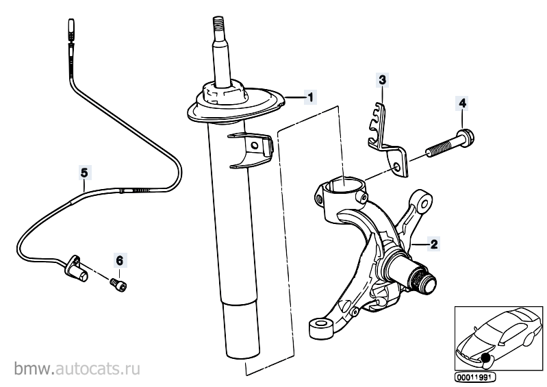

1 кактак не совпадают?
2 фотки кулака и всего остального будут?

Пожалуйста сфотай калесико как у тебя кастор встал на этих рычагах, у меня все стоит от 36 только рычагов нет, интересно насколько калесо вперед уходит на вид.

Bench, иди в "как перейти с 4х100 на 5х120 ?", сфотать пока нет возможности.
