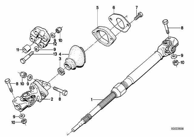

тоже интересно,только рулевое управление
2 деталь от 36 случайно не подойдет?

На е30 тоже такая ставилась на машины с srs
я про это и спрашиваю.не подойдет ли от 36
взял бы бу тогда.а то оригинал 5р стоит

у меня таже проблема есть люфт в месте где резиновый демпфер ...
Сообщение склеено: 01 Мая 2010, 18:50:47
А  деталь номер 12 идет как ремонтная ? (как я понял она внутри детали №2)
