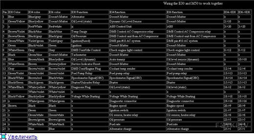

ребят, не помню уже по м10, и какой там салонный разъем, но!!! Смотрим распиновку моторной проводки м50 и круглого салонного разьема 30-ки.
по этой схеме у меня ничего не совпало..

Вот еще фото в помощь, у меня авто с 19 контактным разьемом. Для скрутки нужно всего 9 или 8 проводов не помню уже.

подпаять нужно кусок е30 моторной проводки проводки (от старого мотора например) к моторной косе м50. все остальное не трогать, тем более блок предохранителей. Таким образом стыковка 2ух проводок получается до блока предохранителей. просто м50 коса адаптируется к разъему моторному е30 и все. А вообще гугл рулит. В нете столько инфы по этому поводу... или на гугле забанили? :)
