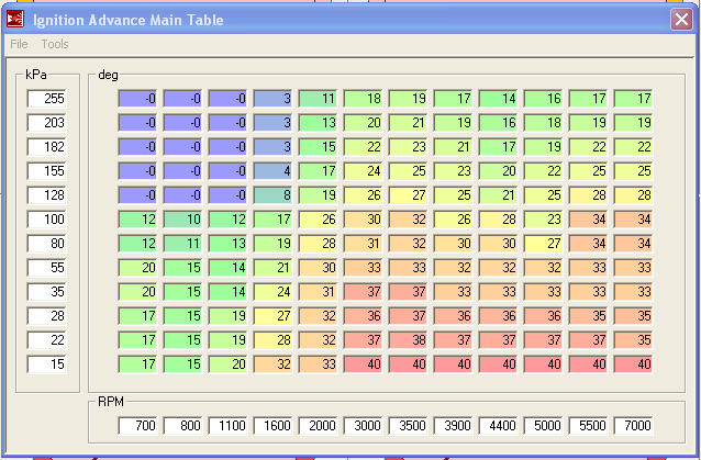

я в курсе ))))
опережением должен рулить какой-нибудь мозг..в данном случае - мегасквирт...
простой коммутатор не годится..тот-же мегасквирт можно заставить управлять только лишь зажиганием..

Я думал об Этом, У меня ЛЕ-Джетроник. Думал установить датчик хола в трамблер, и подстроить просто(механика) и вакуумом опережает зажигание.
тогда нет никакого смысла в установке нескольких катушек...
