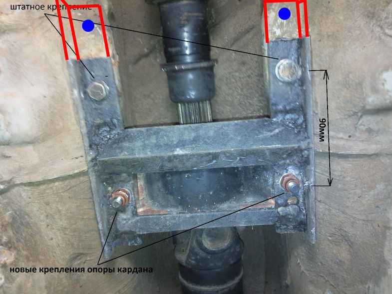

и так вся неделя ушла на лазанье в инете в поисках подходящего кардана (поски заключались от которой машины лучше подойдет с минимум переделок). Среди поисков были не только БМВ а еше и вольво, опеля ...
В итоге кардан был найден подходящий с минимум переделок... И в выхи на разборе нашел/купил его вместе с муфтой.
Кардан новый одной длины с тем что мне необходимо, имеет флянец для редуктора от е30 и муфту большую для МКПП5 ZF от м60
Вот что получилось, 4 часа работы с примерками неоднократными и кардан на месте, подвесное переделанное выдерживает мой вес вместе с карданом так что сделано жестко.

яб удлинил кронштейны дабы увеличит плече (красным) и вварил доп болты (синим)
да я тут промохнулся надо было подлиннее сделать) а вот про болты - не охото в вариваться в кузов
посмотрим как будет жить - нагрузка там небольшая если будут выкручиваться болты или загибаться кронштейн то переделаю... делов немного
