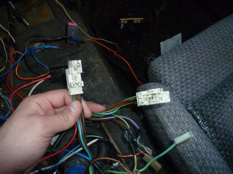

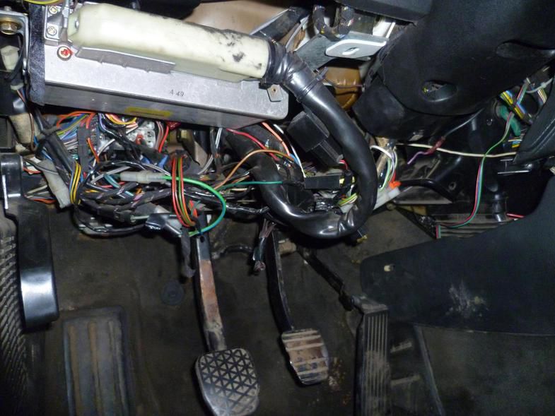

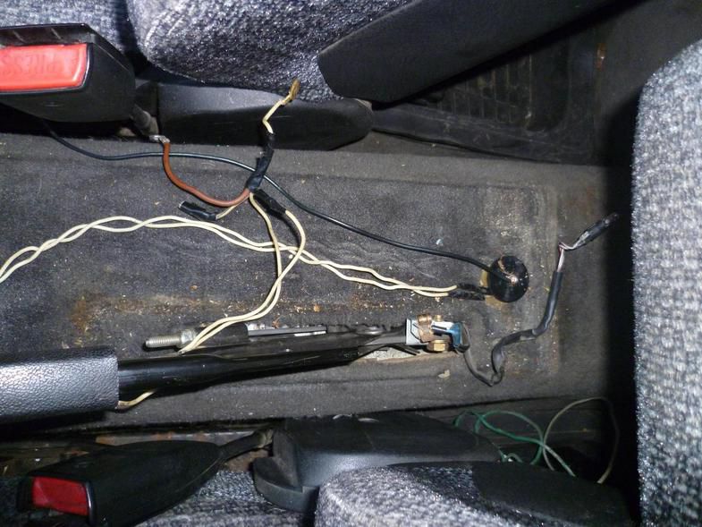

фото 1 (что это за коробочка , за что отвечает(железнинькая))

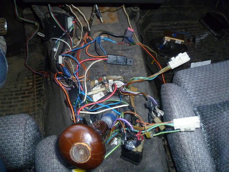

фото 2 (что это за белые разъемы)

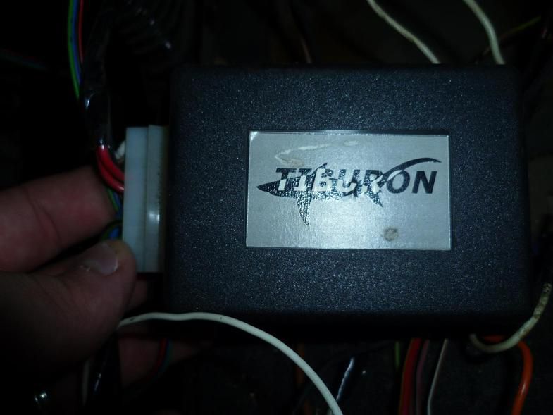

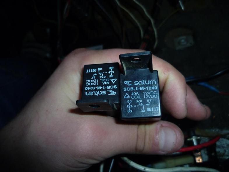

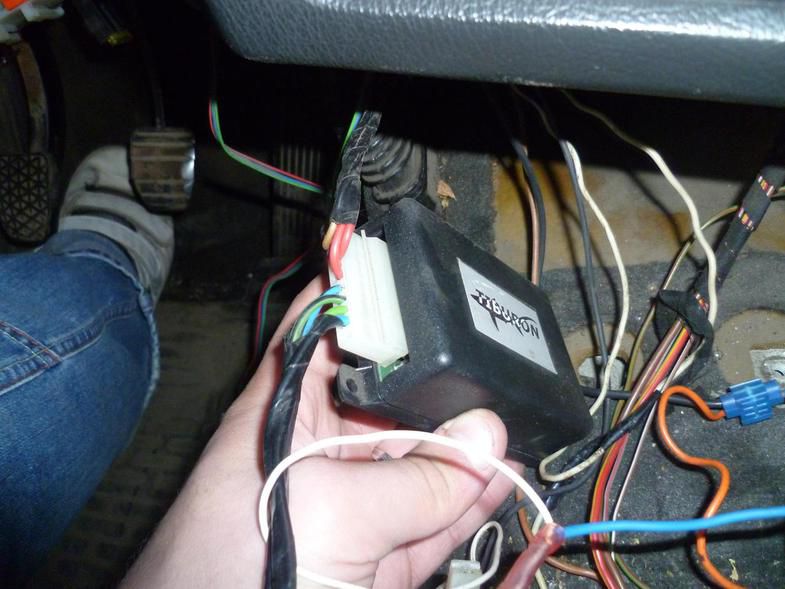

фото 3 и 4 (что это за коробка - провода к ней идут из под торпеды откудато, и приходят в релюхи и кнопки стеклоподъемников вроде как)

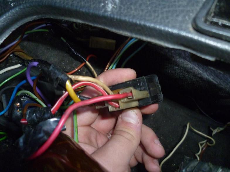

фото 5 (провода от коробки выше приходят в это реле 5 контактов, они запаралелены (наверно) между собой и уходят на кнопки ЭСП, одна на правую сторону вторая на левую)

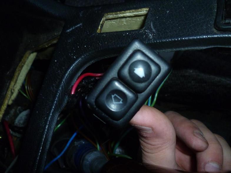

фото 6 и 7 (кнопка ЭСП 5ти контактная)

ф1 - блок управления АБС
ф2  - родные разъемы кнопок СП
ф3,4 - колхозная коробка - блок интерфейса стеклоподъемников (я так думаю). интерфейс - это херня такая типо доводчик стекол, опускание/поднимание в одно касание, память положения стекла и т.п. в зависимости от фантазии производителя..
ф5 - реле через которые колхозный интерфейс сп включает и выключает сп
ф6,7 - родная кнопка (силовая между прочим) СП, с нацеплеными на нее колхозными мамами "лопатка"
ф8 - подергай и узнаеш

а почему родная кнопка не лезет в родные разьемы ? )  (может и лезет кстате ))) я помоему непробовал)
« Последнее редактирование: 14 Мая 2010, 12:23:05 от Гад
  • e30 325iX белый бешеный четырехногий монстр
« Ответ #3 : 14 Мая 2010, 12:22:49 »
плохо старался))
попробуй ее перевернуть на 180,..
Сообщение склеено: 14 Мая 2010, 12:25:18
а кстати в родных разъемах клемм не вино? или это плохо видно?
эти разъемы могут идти на задние двери например (хоть там и механический СП).
а те которые на передние двери могут быть просто обрезаны, а провода заведены в блок интерфейса
« Последнее редактирование: 14 Мая 2010, 12:25:18 от Holland.9
клеммы вроде целые, уходят под ковер и вродебы кудато назад, сзади механические СП, скорее всего действительно передние срезаны и заведены в коробку

вся проводка идёт в порогах. по тоннелю идёт только прикуриватель и подсветка пелеьниц. Все остальные провода идут в пороге (левом) и выходят на тоннель под водительским сиденьем. Антенный провод не имеет никаких кнопок и идёт в пороге от самой антенны до блока дополнительного оборудования.

подключил стеклоподъемники ) бегают))) правда напрямую всеже быстрее опускаються/поднимаються чем через эту коробочку тибурона, смысл от коробочки я покачто не понял )
  • Сообщений: 5570
  • Репутация +261/-59
« Ответ #13 : 14 Мая 2010, 22:13:50 »
ну у тебя смысла может и нет, а смысл таков что ты зажал кнопку и анпример если ты будешь кнопку держать 3 сек то после них можно убрать палец с кнопки а стекло будет всё равно опускаться... или может была сигналка которая сама стёкла закрывает....имхо

вчера тестил блочек этот, опускаю стекло полностью, начинаю поднимать жму 5 секунд - отпускаю и оно само вверх не едет
тоже самое если и вниз
потом открыл стекло, ставлю на сигналку, - само вверх не едет
закрываю стекло, продолжаю нажимать на подъемник - на приборке начинает подтухать все лампочки (типо идет просадка или чтото вроде того),
либо в коробке чтото сгорело , либо я чтото там неправельно развел, либо она просто предохраняет какимто немыслимым способом от перегрузки)
« Ответ #17 : 16 Мая 2010, 18:58:19 »
Попробуй нажать которко. Обычно должно от короткого идти до конца, а от долгого надатия отключатся сразу.

яб, если б нинашол "мануал" по доводчику, - выбросил бы его
