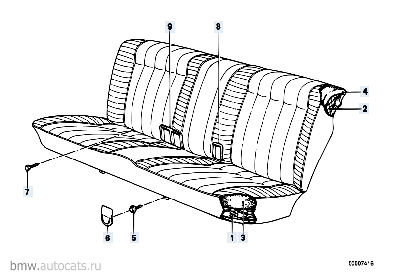

Должно быть по одному саморезу внизу с каждой стороны:
Сиденье Зд пружинный каркас/основание - Каталог запчастей BMW
7   Саморез с шестигранной головкой     07 11 9 916 965     ST6,3X16-C-Z1   Подходит только при Заднем подлокотнике     2    0.007 кг
Правда не совсем понятно при чем там подлокотник в примечании....У меня его нет, но саморезы есть.

  • Сообщений: 32755
« Ответ #17 : 28 Мая 2010, 14:26:53 »
Ну так это на пружинном! А у меня паралоновый!

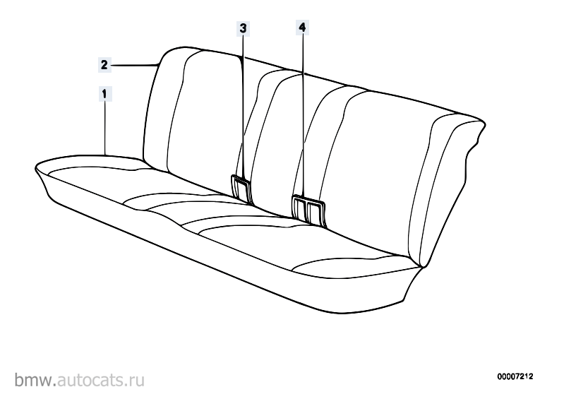

Детали заднего сиденья - Каталог запчастей BMW
« Ответ #18 : 28 Мая 2010, 23:05:24 »
Только что посмотрел свою "запасную" паролоновую спинку с купе - действительно на ней нет этих металлических пластин с отверстием, как на моей пружинной.
Походу внизу саморезами крепится только пружинная спинка.
Век живи - век учись )))
Кстати а защелки ремней у них тоже разные? На картинке двойная ниша для защелок на пружинной спинке справа, а на паролоновой - слева.
Хотя у меня на пружинной этих ниш вообще нет, просто двойные защелки под сидением слева лежат, правой вообще нет...
« Последнее редактирование: 28 Мая 2010, 23:08:13 от The_Glory
  • Сообщений: 32755
« Ответ #19 : 28 Мая 2010, 23:47:57 »
Х.З., возможно что и разные, а возможно что просто местави переставлены. Там же одна с 2мя защёлками, а другая с защёлкой и средним ремнём.
