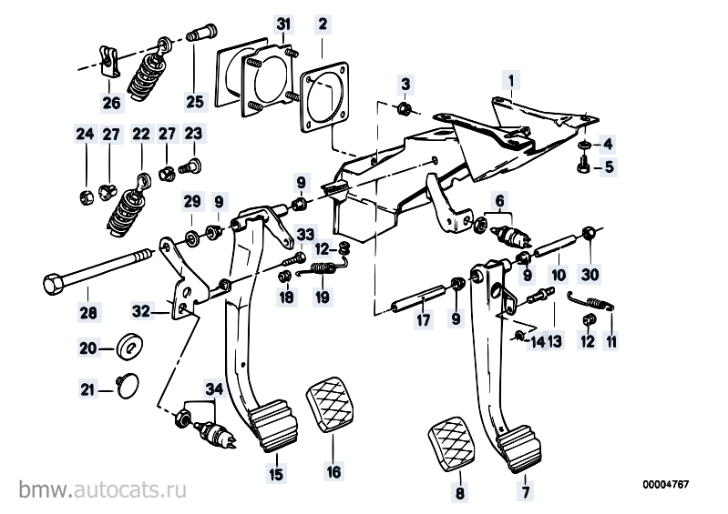

Подскажите что за деталь :(. Обнаружил ее под ногами когда ехал, в голове вертятся 2 версии: - либо отвалилась и упала, либо валялось в салоне и выкатилось под ноги, после ее обнаружения изменений не заметил.Фото во вложении.

Думаю это пружина одной из педалей.
Алексей 320
« Ответ #2 : 26 Мая 2010, 17:48:56 »
похоже от сцепления
  • Сообщений: 32755
« Ответ #3 : 26 Мая 2010, 17:51:19 »
похоже от сцепления
Посмотрел по каталогу - тоже того-же мнения. Это скорее всего пружина педали сцепления.
22 на картинке.

Спасибо за инфу, а чем грозит ее потеря ?

Ну х.з., наверное педаль сцепления будет недоконца назад возвращатся.

Не, наоборот, педаль сцепления станет жестче. Эта пружина помогает жать на педаль. Кстати, у многих ее нет, да, а потом жалобы типа "поставил новое сцепление, а оно отстой, жесткое до невозможности".

пружина возврощает пидаль.

Да блин. Пружина НЕ возврАщает пЕдаль. Когда РЦС накрылся, педаль замечательно проваливалась на пол и там лежала - именно под действием этой пружины.
