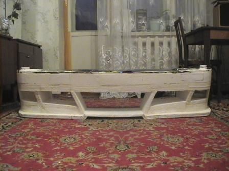

На майских выходных забацал:
перед этим сделал станок для пенопласта, что под руку попалось.
основание: дверца шкафа. нихром от проволочного сопротивления, блок питания 12 V.
Делал из пенопластовой потолочной плитки. резал пополам 25х50см.
Из текстолита, у меня был фольгелированый (можно найти на радиорынке, или у знакомого телемастера), вырезал шаблон боковой и средней части бампера, повторяюшие обводы.
нарезал много, потом склеивал в кирпичи по 5 и более плиток,
 Из этих кирпичей составил концепцию бампера.
разложил... подрезал...клеил...
Осталось вырезать арку колеса, место под поворотники, замазать огрехи, найти стеклоткань, мож есчё чего, по ходу дела определяюсь.
ушло пока 20 кв. м плитки, 80 штук или 160 полуплиток!
Когда будет готов бампер, поставлю подсветку, купил по почте на
/go.php?l=aHR0cDovL3d3dy5uc2stYXV0by5ydS9pbmRleC5waHA/Q0FMTD1jYXRhbG9nJmFtcDtjaWQ9ODkw
Пока поставил под кровать, 5 ламп 43 см каждая (светится сантиметров 35):

  • Сообщений: 971
  • Репутация +2043/-18
« Ответ #6 : 06 Мая 2007, 16:02:37 »
Ни ксенон, и не неон. не не он :)
Лампа устроенна так:
пластиковая труба окрашенная изнутри, внутри люминесцентная белая лампа, в креплении схемка пребразователя.
Светит здорово. В спектре присутствует немного ультрафиолета.
Если поднести флюоресцентнык краски - аж горят.

вот пошпаклевал не множко, строительной шпаклёвкой.
На туманки нанёс надпись.

« Ответ #19 : 18 Июня 2007, 21:21:01 »
Работы по бамперу временно приостановленны по причине сессии.
Размеры: приложил металическую основу бампера к листу тексталита, обрисовал и вырезал.
320i L-jet sedan 83г.
  • Сообщений: 375
  • Репутация +5/-0
  • Локация: Тверь
« Ответ #20 : 18 Июня 2007, 21:37:15 »
в как переднюю часть делал? я хочу тебе такой бампер. У нас в твери на разборках нету быстро разбирают. А как ево крепить к морде?
BMW 316 E30M10 4седан, Е36М40В18
  • Сообщений: 971
« Ответ #21 : 18 Июня 2007, 22:13:49 »
шаблона всего два. размером 50х25 см.
один край бампера; другой часть средней части. Максимальная ширина бампера примерно 160 см
поэтому при сборки пенопласовой части бампера по самому центру бампера(пенопластовой части) была дырка котора была заклеина  кубиком из пенопласта.
нижния часть бампера (спойлер или как его там), была вырезана по тем-же шаблонам но с нахлёстом.
Крепится металическая основа родного бампера. на которой закреплена будет стеклопластиковая скорлупка.
весь пенопласт будет удалён когда обклеется стеклотканью.
« Последнее редактирование: 18 Июня 2007, 22:15:27 от denata
