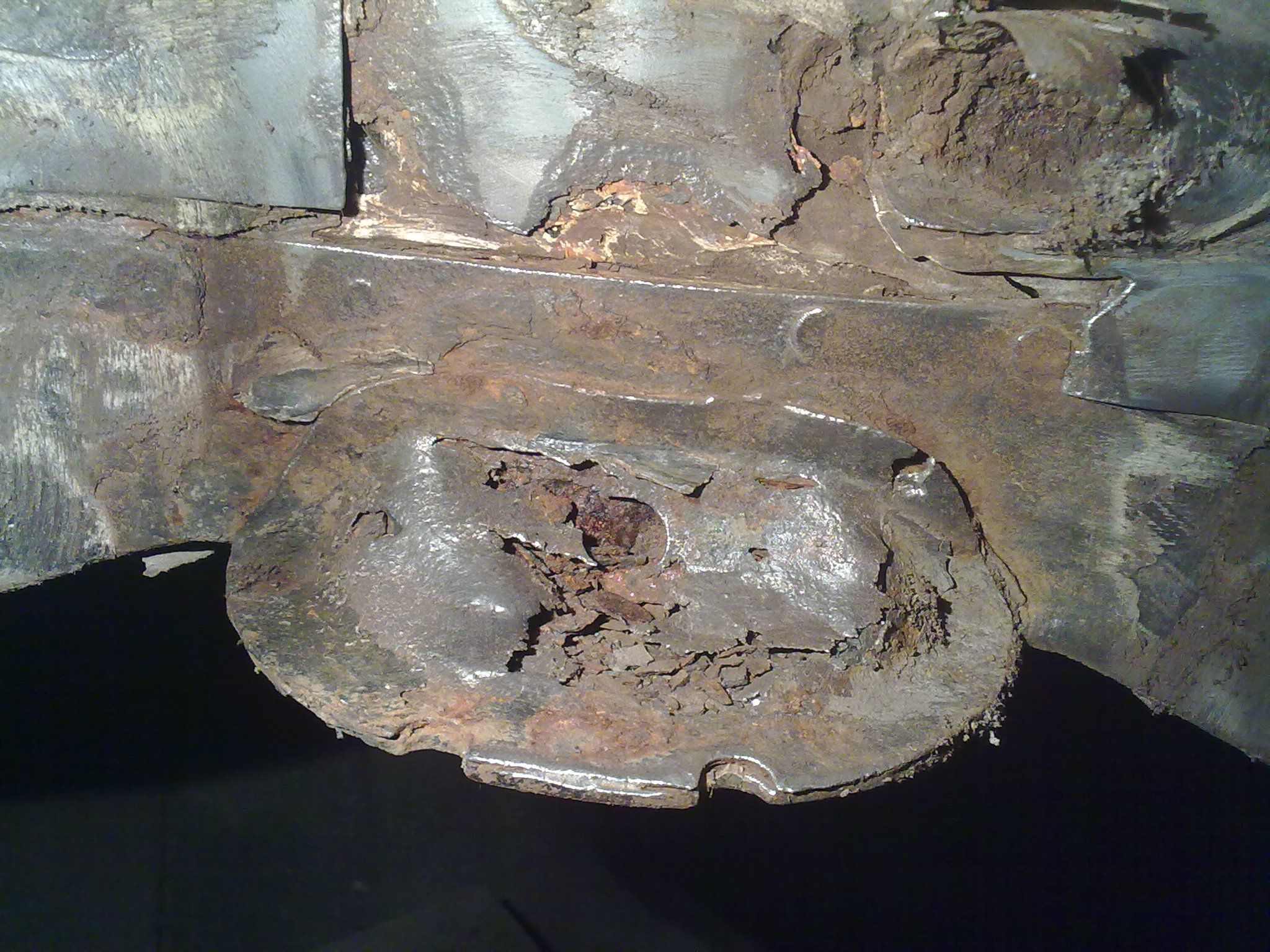

День 13-ый
Привет дорогие читатели!
Сегодня закончился 13ый день моего одиночного кругосветного плавания на кояке. Шучу.

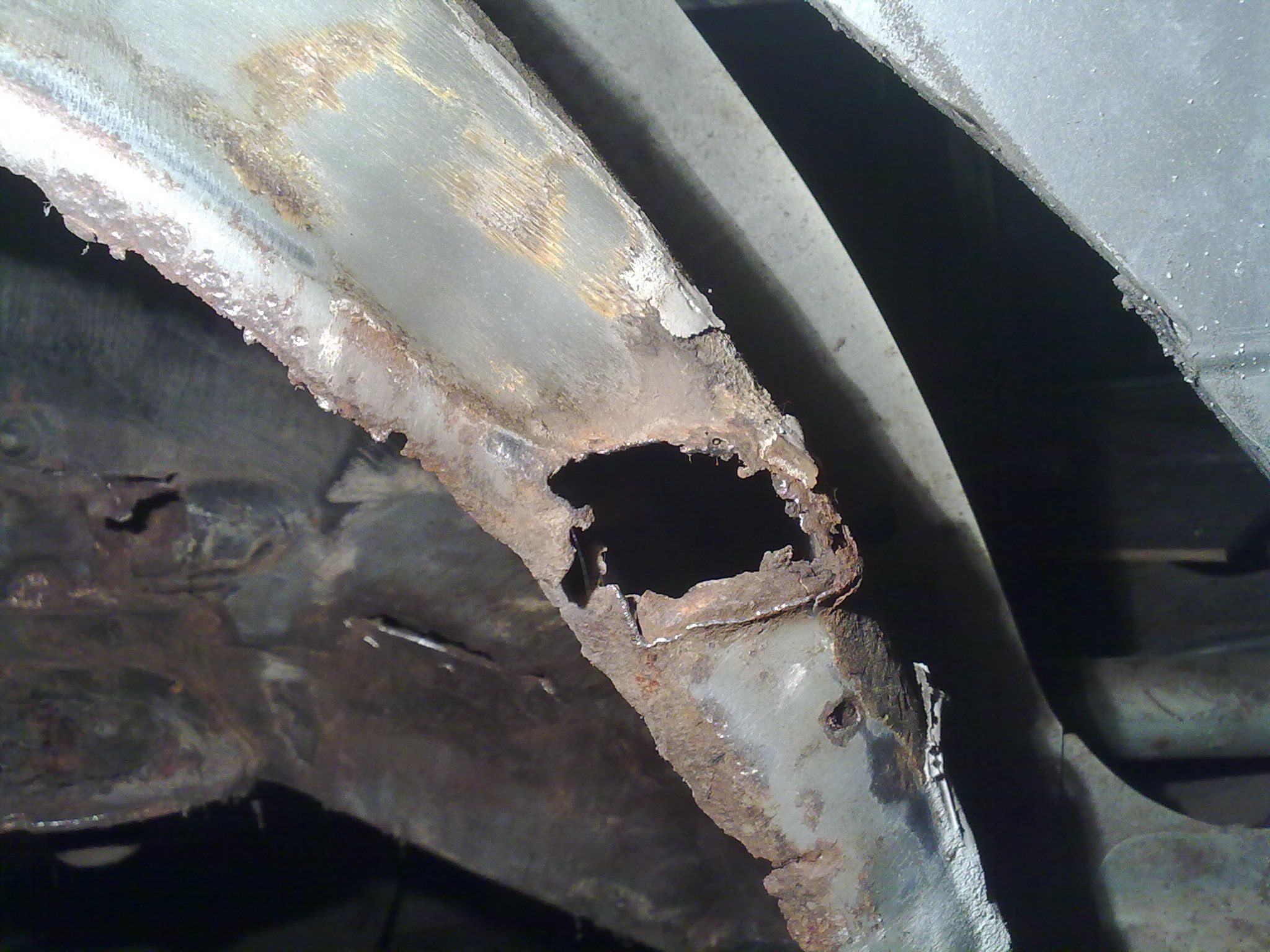

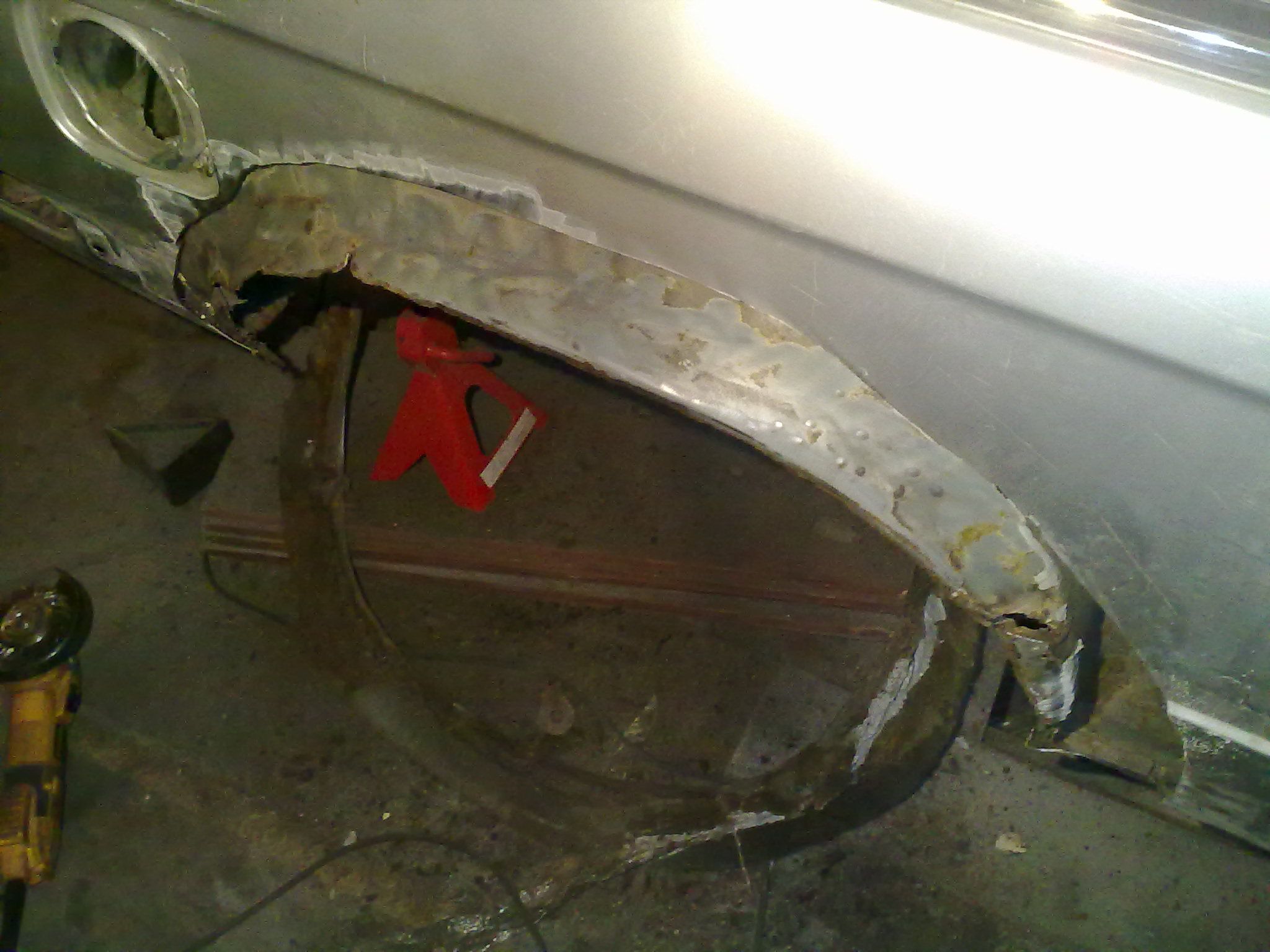

Отрезана арка. Кстати она у меня была варенная , но не рем комплектом а как то по другому. Шпакля скрывала дырки в ней.
Внутренняя часть арки тоже сгнила.
Ну это опора пружины.
Лонжерон задний
Опора аморта задняя

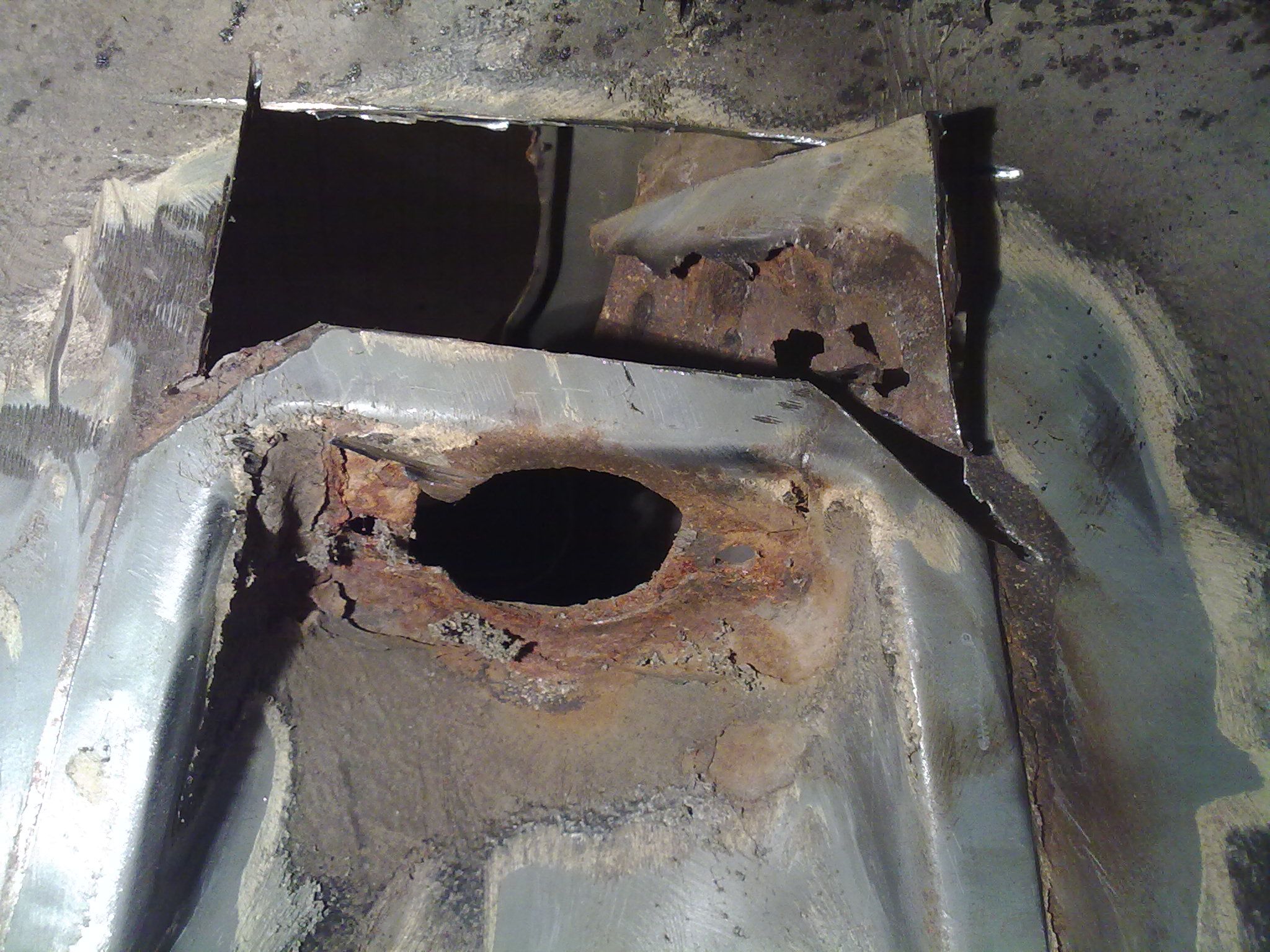

А вот очень интересная штука. Дырка сквозная. В брызговике арки. Вот как она выглядит со стороны колеса.
А вот она же только со стороны багажника. Как видно , дырка была аккуратно заклеена куском битумной шумки. Собственно так был заклеен весь багажник , шумка же была покрашена сверху, поэтому выглядел багажник  вполне ухоженным чистым и сухим, а на самом деле....была жопа

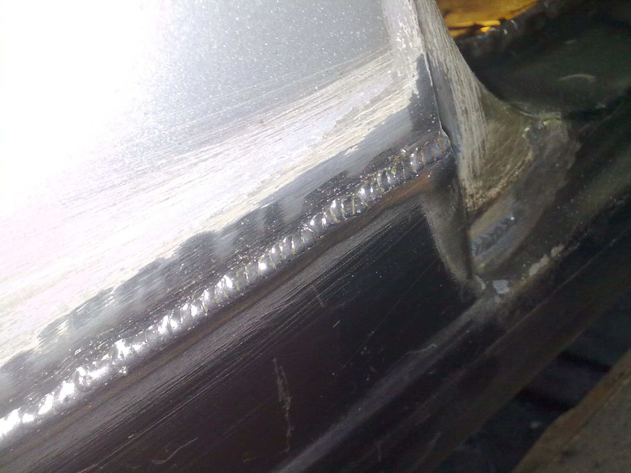

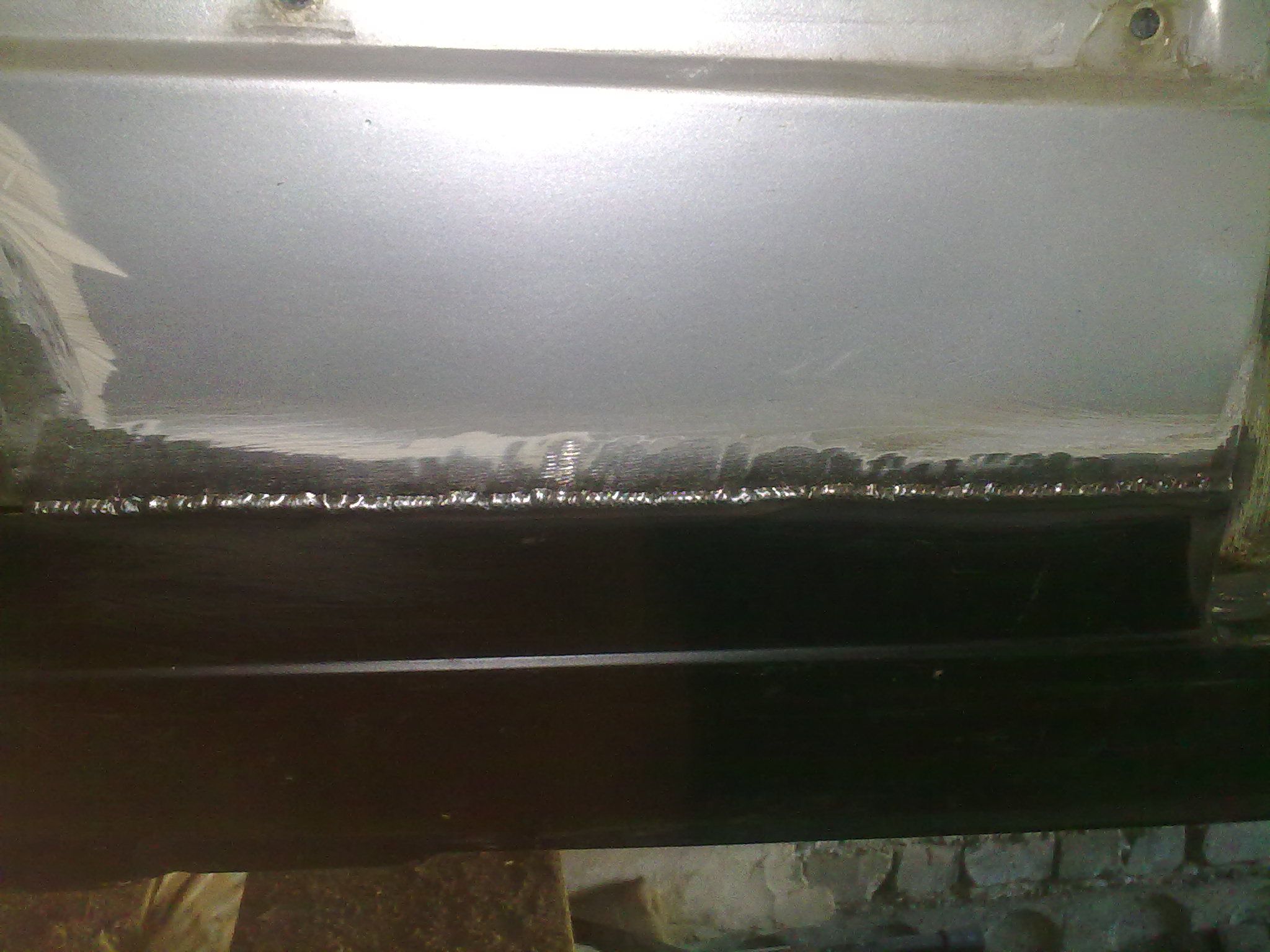

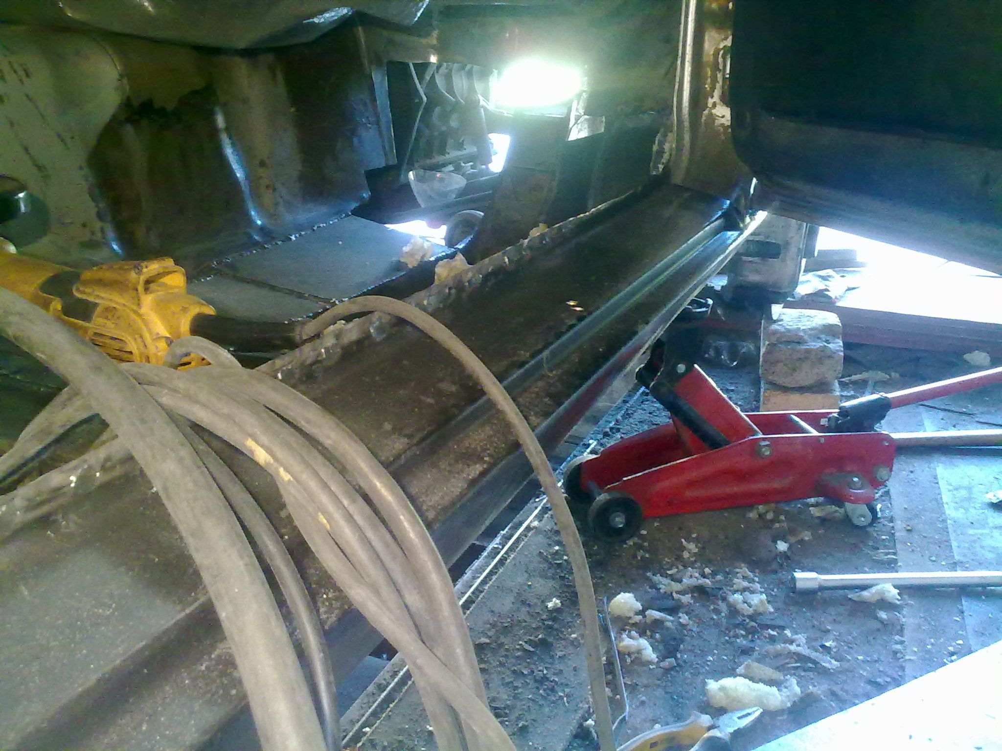

Отрезал старый порог.
И приварил новый
Кста варить порог оказалось намного проще чем пол. Ну по крайней мере для меня. Проще тем что деталь уже отштампована. Остается только приложить и приварить. Так же хочу заметить, что родной металл передней части порога порядка 2-х миллиметров. Да и вообще родной металл гораздо лучше всякого там клокерхолма.
Вот старый порог с горелой монтажной пеной внутри.
Вот что получилось

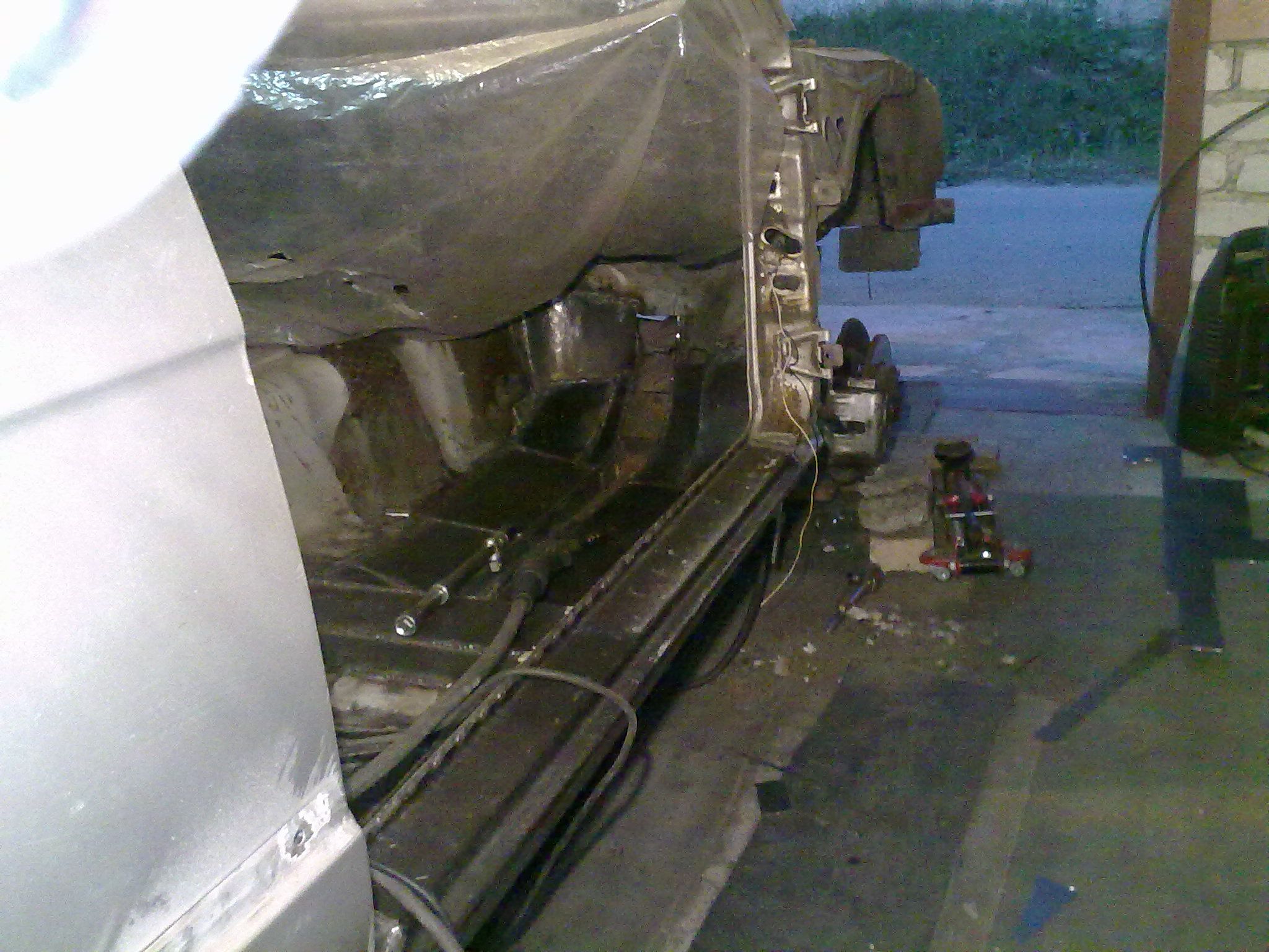

Передний лонжерон, а точнее все его секции были забиты землей до отказа. Так я ее и не смог вытряхнуть всю до конца.
Практически полностью заварил пол пассажира, не считая пары окошек , которые я буду заваривать только после того как выдерну мотор.
Тут не очень красиво , варить лежа на боку не очень удобно, но зато очень крепко.

На фото видно как  прогнил пол в таком вот неудобном месте. Поперечный лонжерон в который упираются пальцы , если сунуть руку в дырку , тоже прогнил. Его я планирую полностью заменить новым, собственного производства.
Есть мысль усилить тарелки задних амортизаторов. Верхнюю часть тарелки конечно же восстановлю. А то она уже качается рукой. Скорее всего уже завтра. Метал там есть, есть за что цепляется.  Ах да , сегодня еще приварил поддамкратник и проверил его. Теперь можно будет домкратить смело! Не боясь проткнуть дырку в полу.
Так же заметил одну интересную весчь. Правая сторона машины намного более гнилая чем левая. Я зачистил пол водителя и там нормальный металл, а значит уже не придется так много резать как справа. Тоже самое и с задней аркой и брызговиком. Левая арка как новая! Ну и в целом , там состояние гораздо лучше. Чем объяснить это научное явления - х.з. Но зато я открыл в себе новую эмоцию- необычную радость целому не тронутому ржой металлу. Счищая мастику и видя блеск целого металла я понимаю что ремонту быть! А значит варить есть за что. Так что, не такая уж и гнилая у меня машина.)

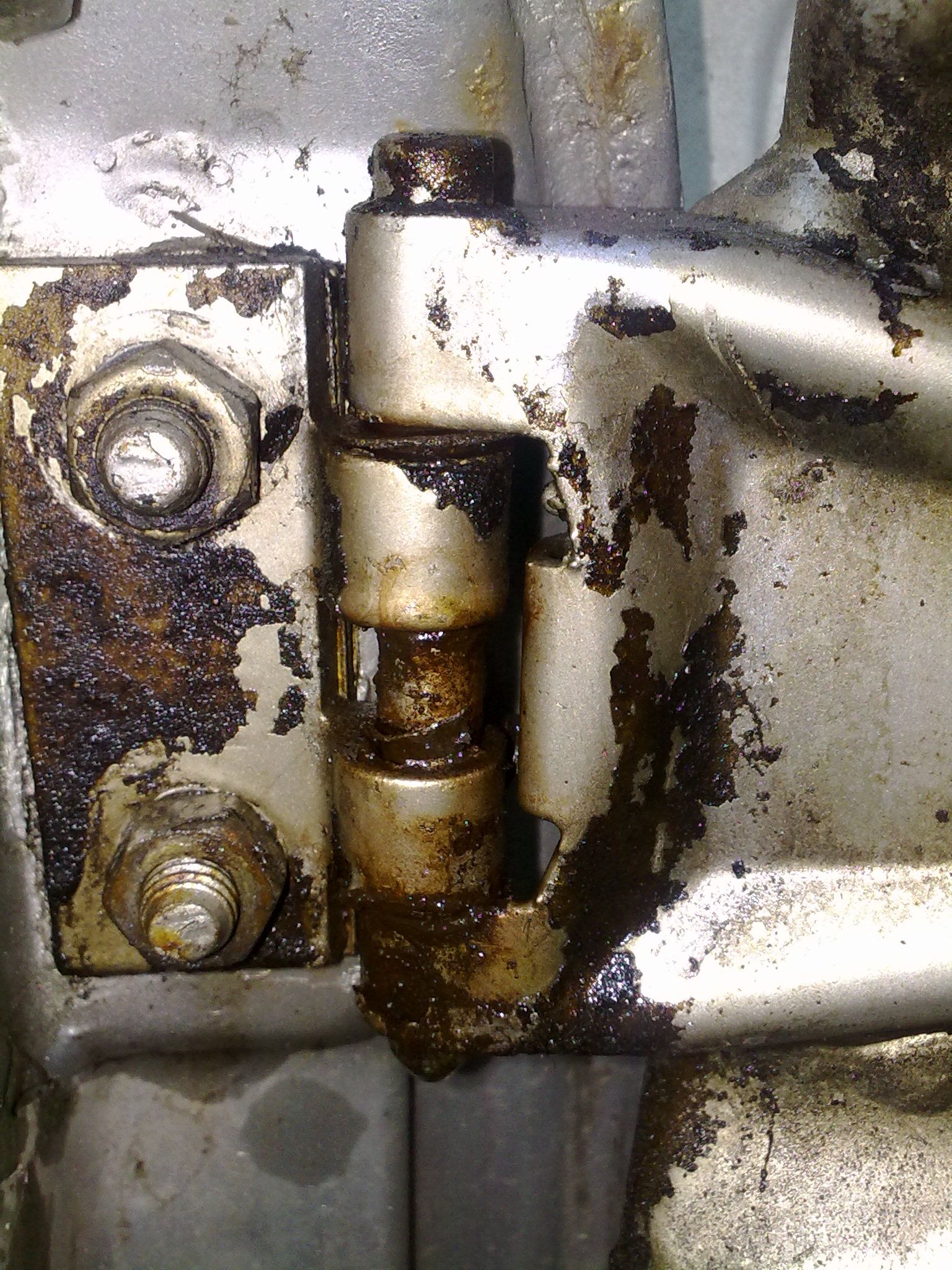

Спасибо. Кстати скоро расскажу как отремонтировать дверные петли не разборные, первого перехода.)
Это которые на конусах? Или на одной оське?

« Ответ #187 : 18 Июля 2011, 13:43:19 »
Вот такие

Эти пели первого перехода , не разборные. Рем комплектов под них нет. Если они изнашиваются то так сказать навсегда. Я на форуме не нашел что бы их кто то чинил. Поэтому если у меня ремонт получиться я со всеми поделюсь)

« Ответ #196 : 19 Июля 2011, 23:50:43 »
почему?
Это я так пошутил) Повезло в кавычках , то есть не повезло.
Update 1.3.6
Отремонтированы дверные петли.
Подробнее тут :
https://www.e30club.ru/forum/index.php/topic,75795.new.html#new
