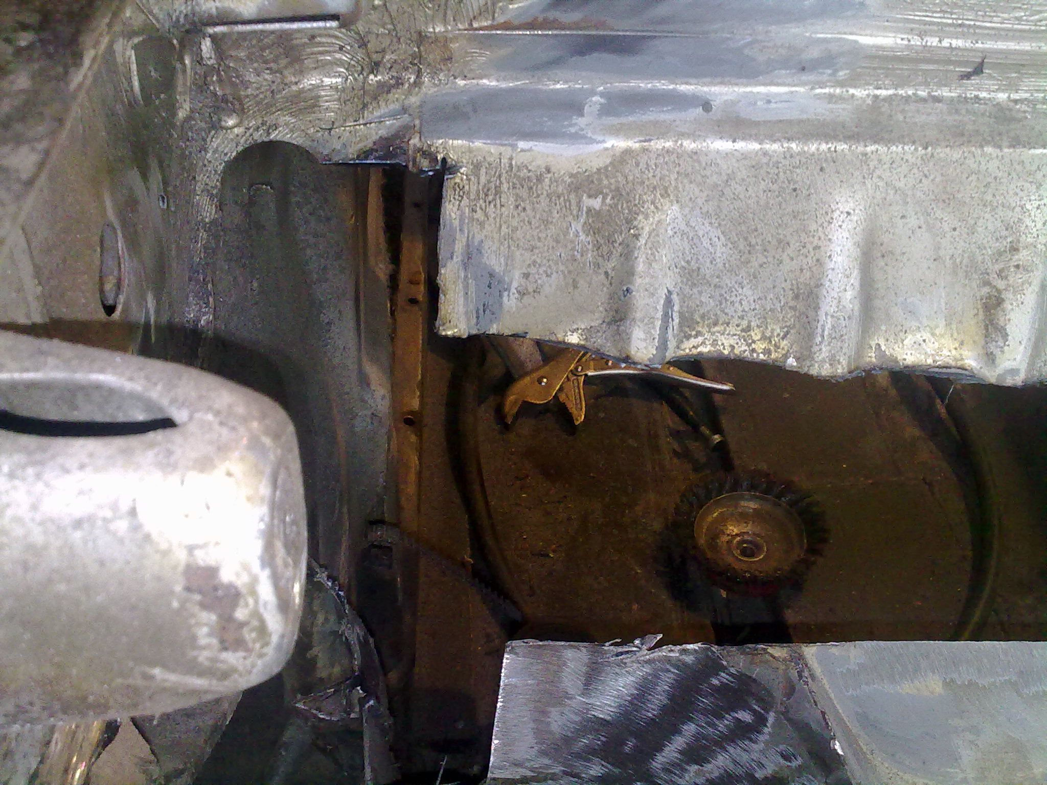

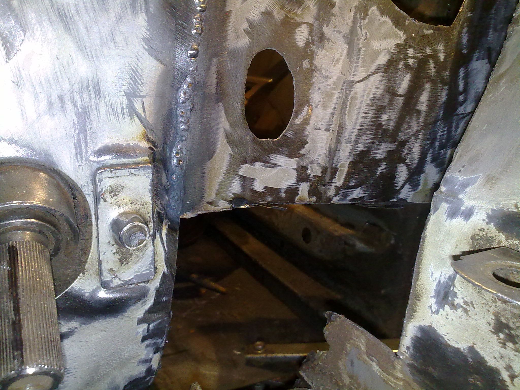

Продолжаем...
23.11.2011
Дорезаю последнюю гниль в машине . надеюсь..
Вот еще вырисовалась сквозная ржавчина. Трудно доступное место.
Мелочь по передним лонжеронам.

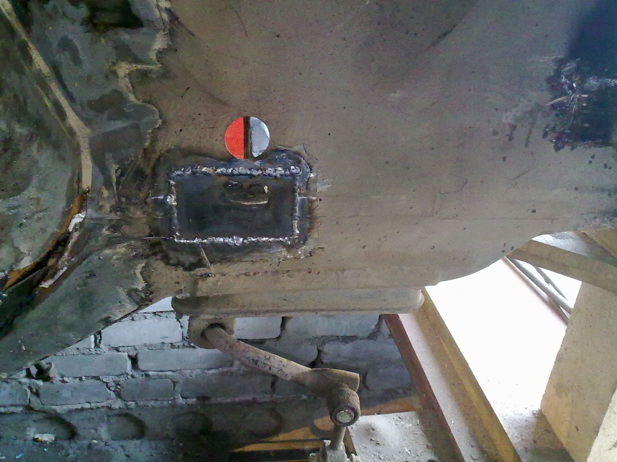

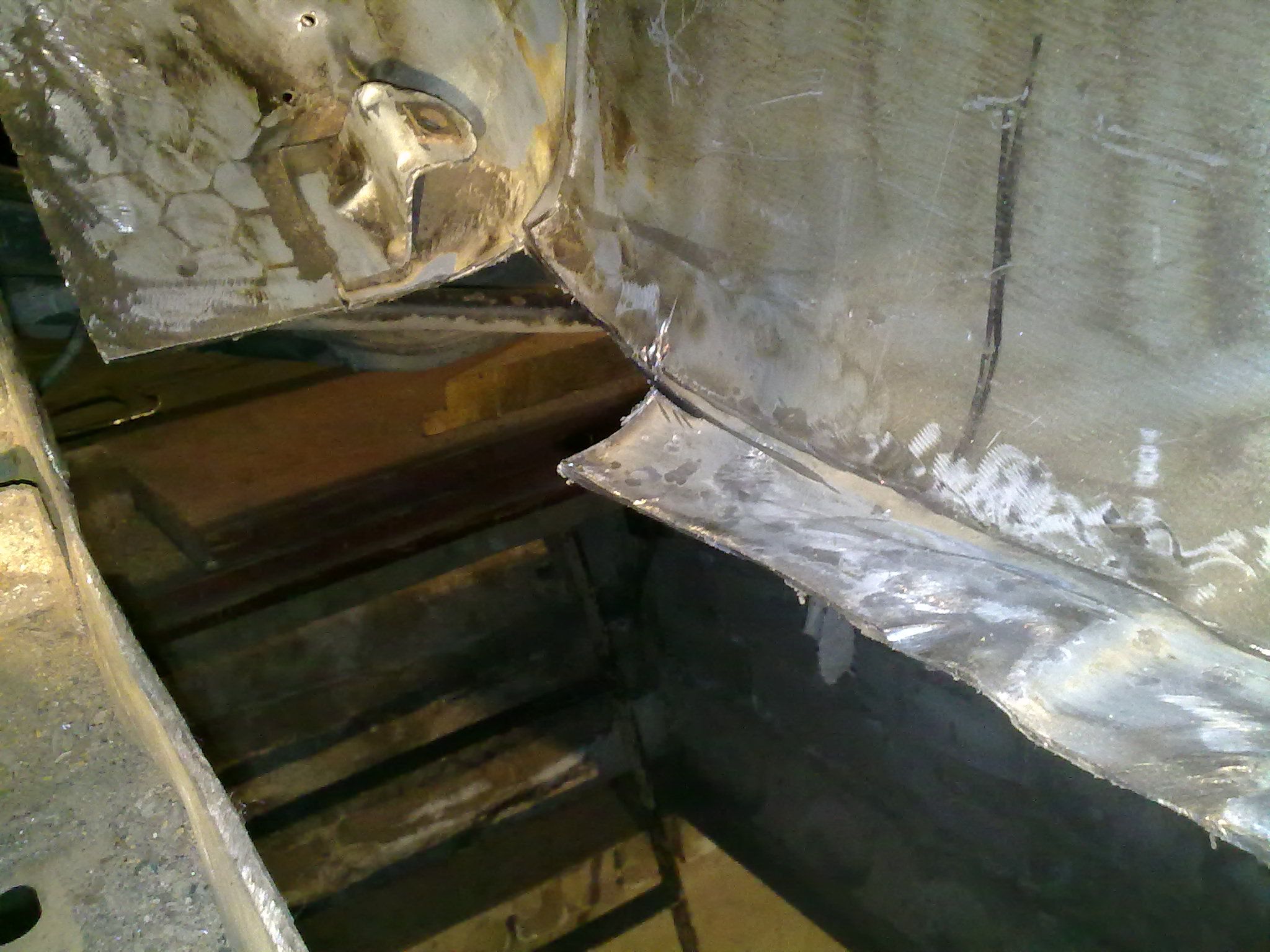

Восстанавливаем крепление тормозного шланга

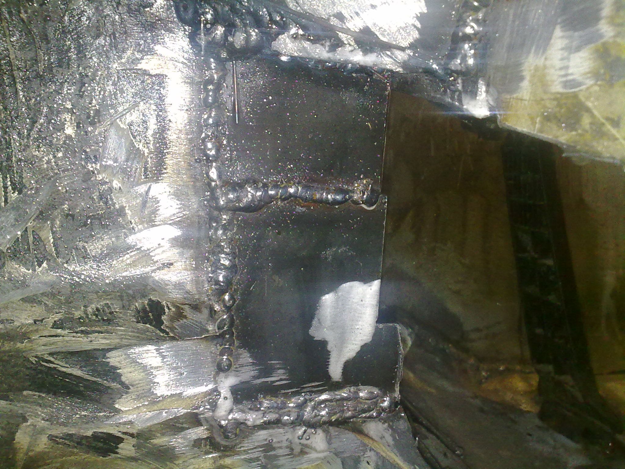

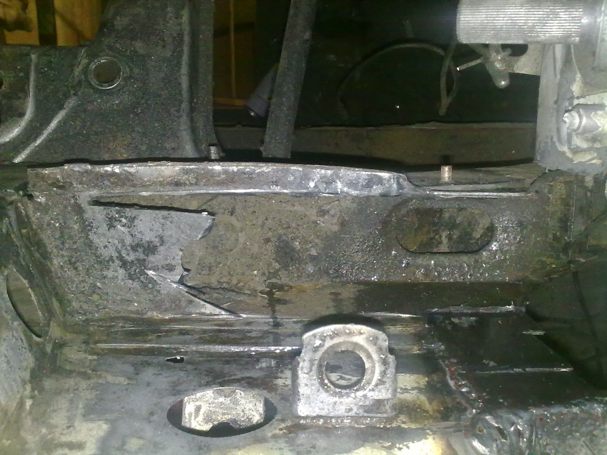

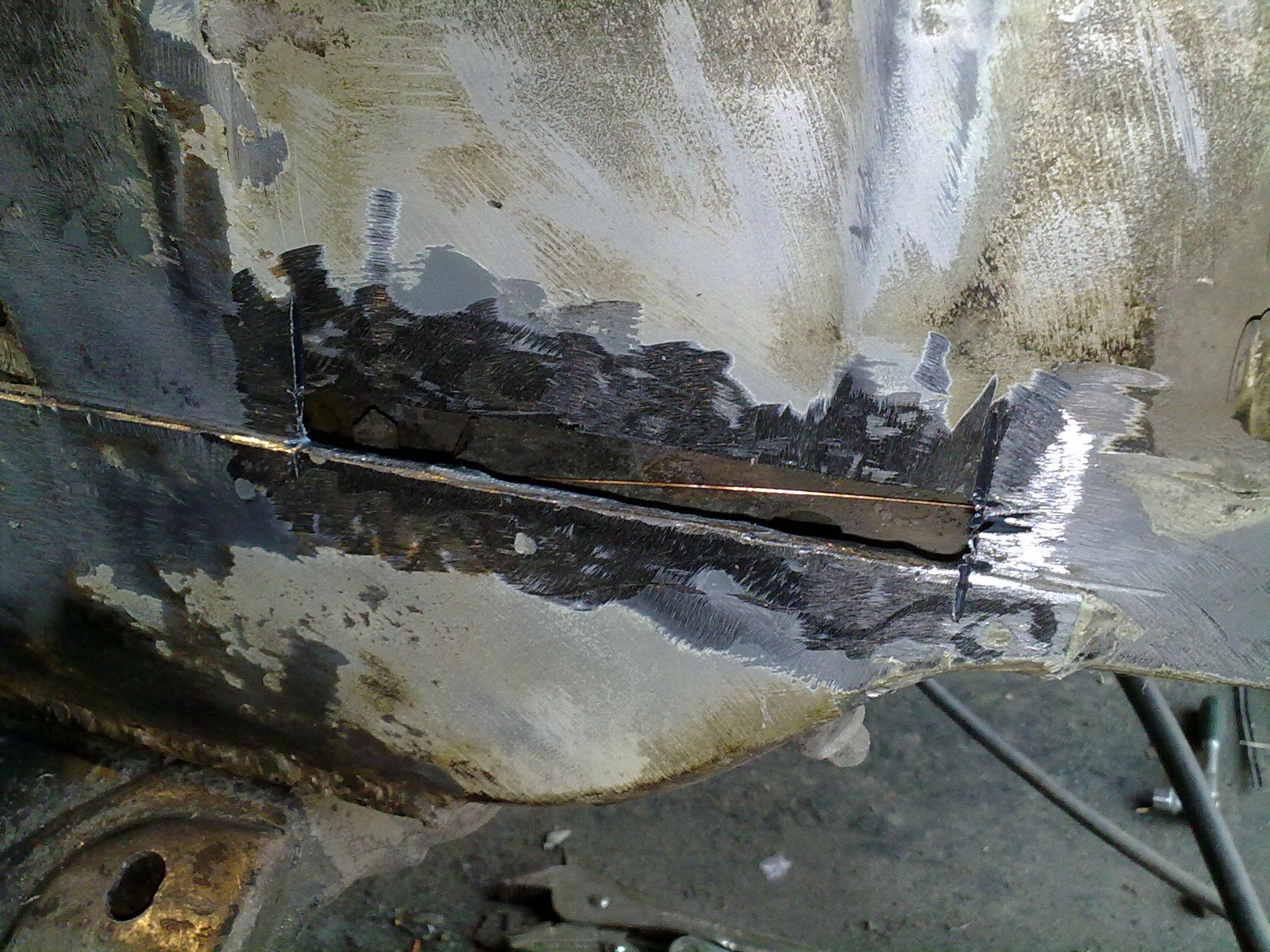

Битый передок после дерьмового ремонта. Латка приваренная поверх гнили дала ужасный эффект. Все срезал.
Старый и новый(будущий) уголок на фото. Осталось приварить.
Срезал полностью лонж с креплениями сидения.  И приварил заранее заготовленный.
Общего вида нет. Есть только вид из ямы на потолочный шов. два лонжа старый и новый сварены вместе.
Фсе

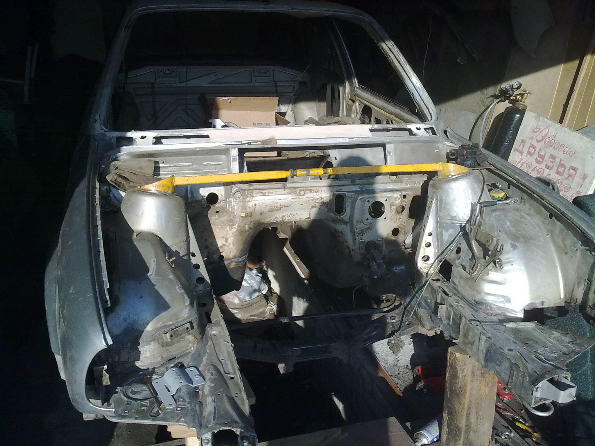

Наступил октябрь. Из предполагаемого графика я уже давно выбился. А именно выехать к сентябрю никак не получилось. Закончить работу по кузову до холодов тоже уже не получится. По вечерам в гараже уже достаточно холодно. Будет теперь использовать обогреватели.
Очередной отчет за 6 дней работы и много фото как обычно, на ваш суд.

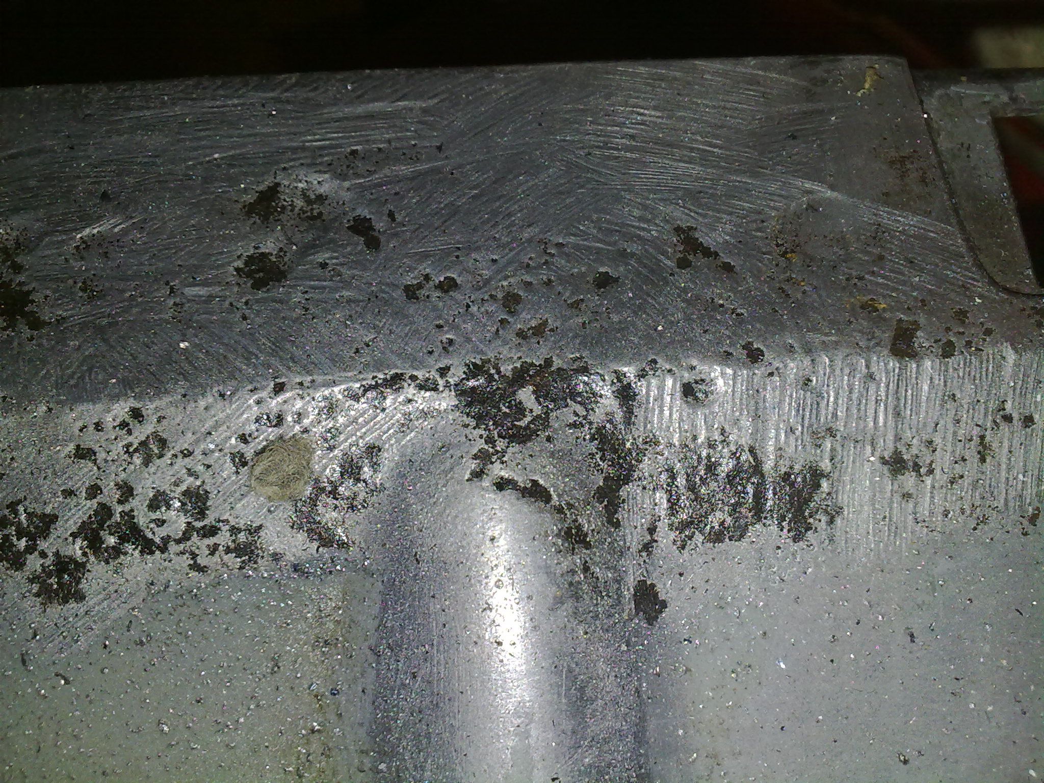

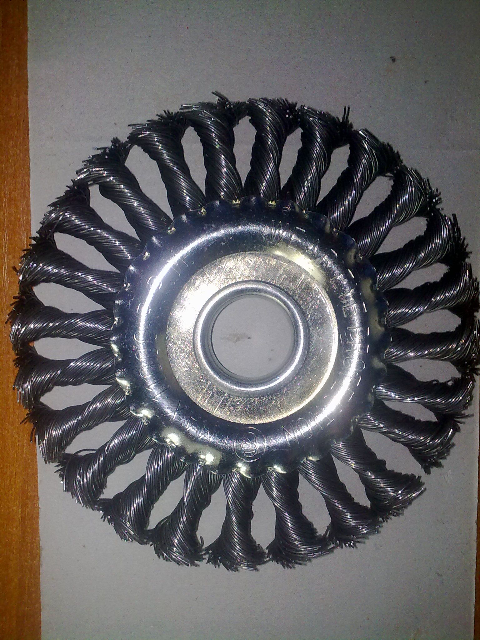

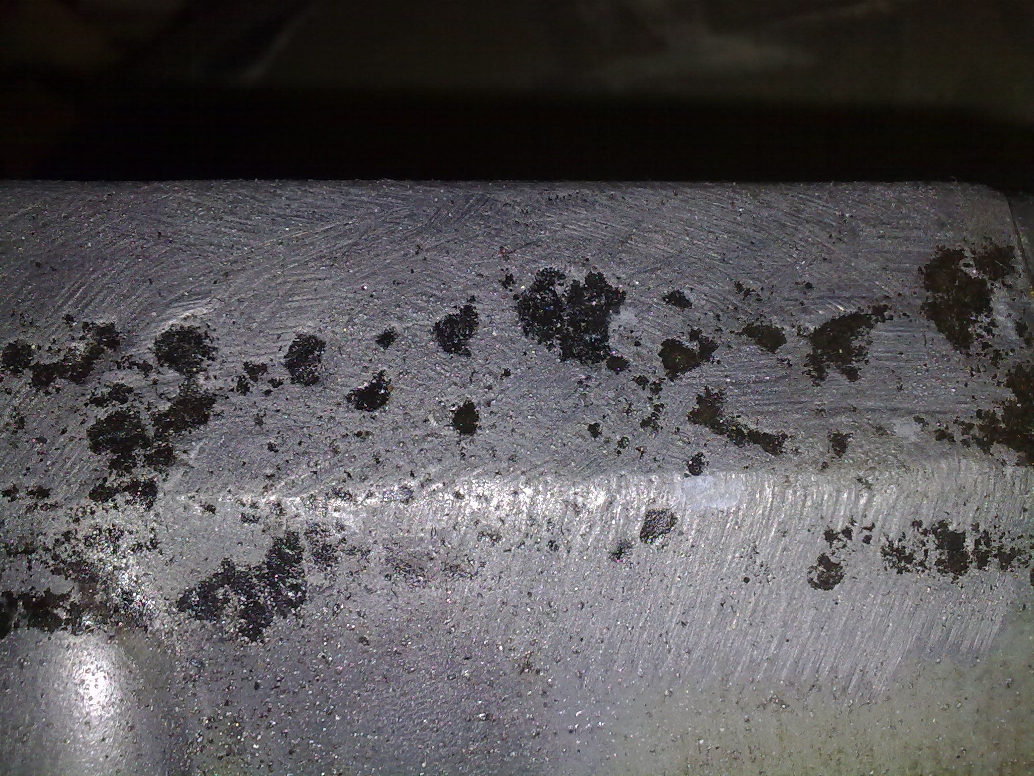

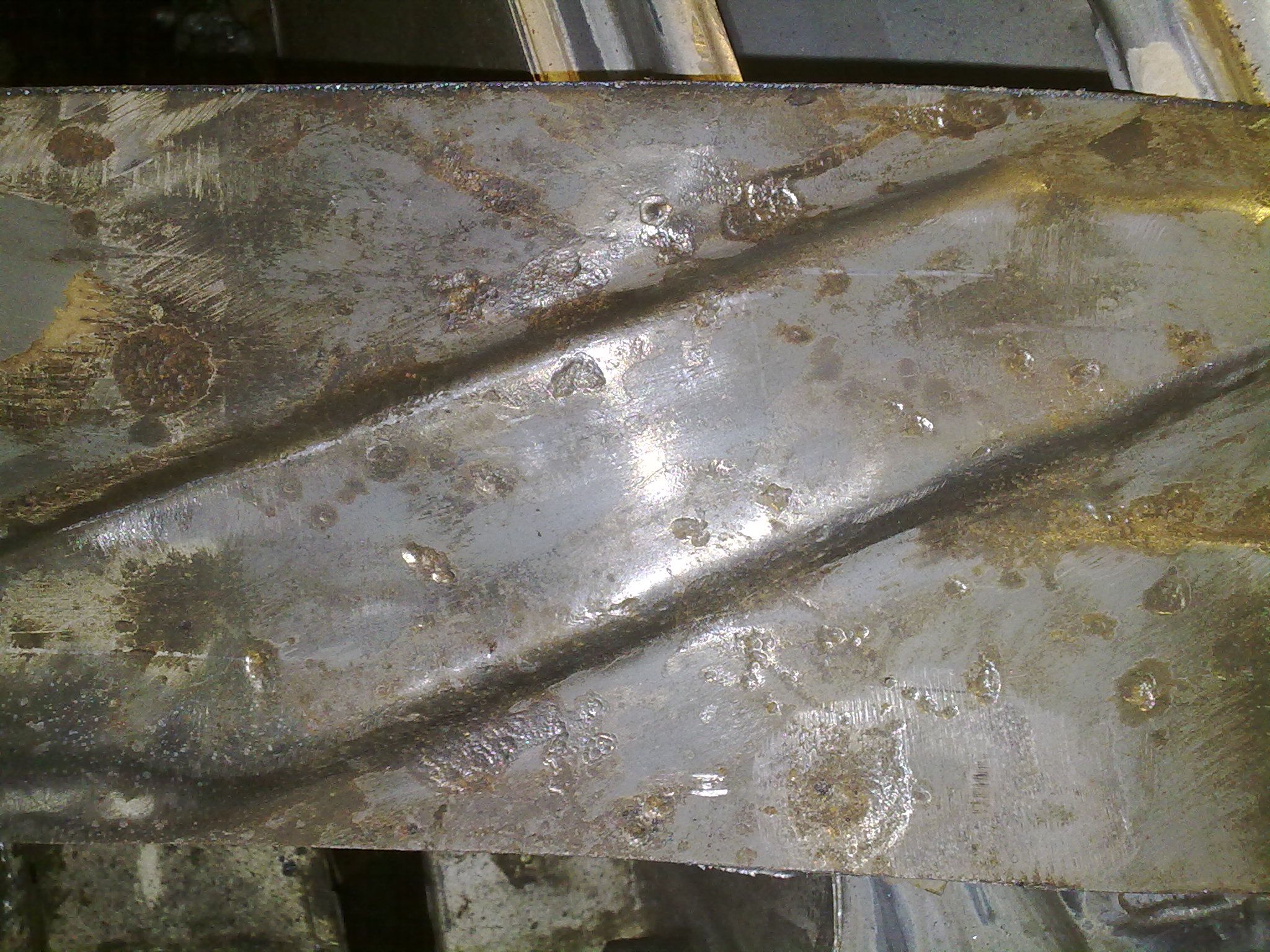

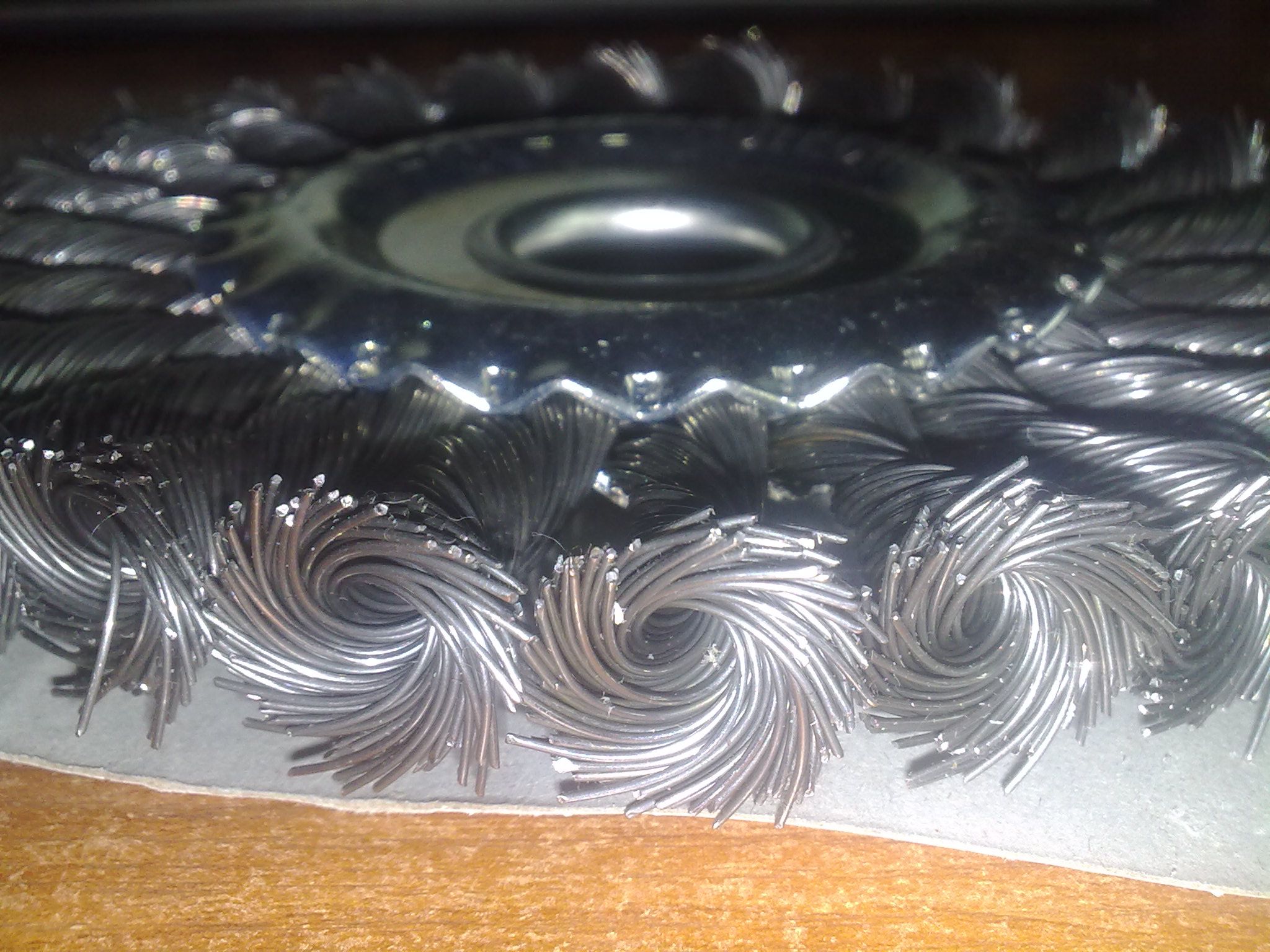

Вот какой штукой я пользуюсь для отскребания ржы. Очень удобная , очень мощная щетка. Эта уже вторая по счету.
И вот как эта щеточка показывает себя в деле.

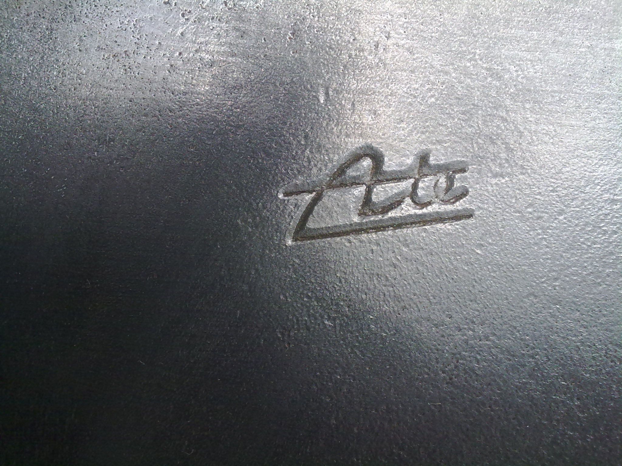

Красивенькая надпись на вакумнике. Никогда раньше ее не видел.

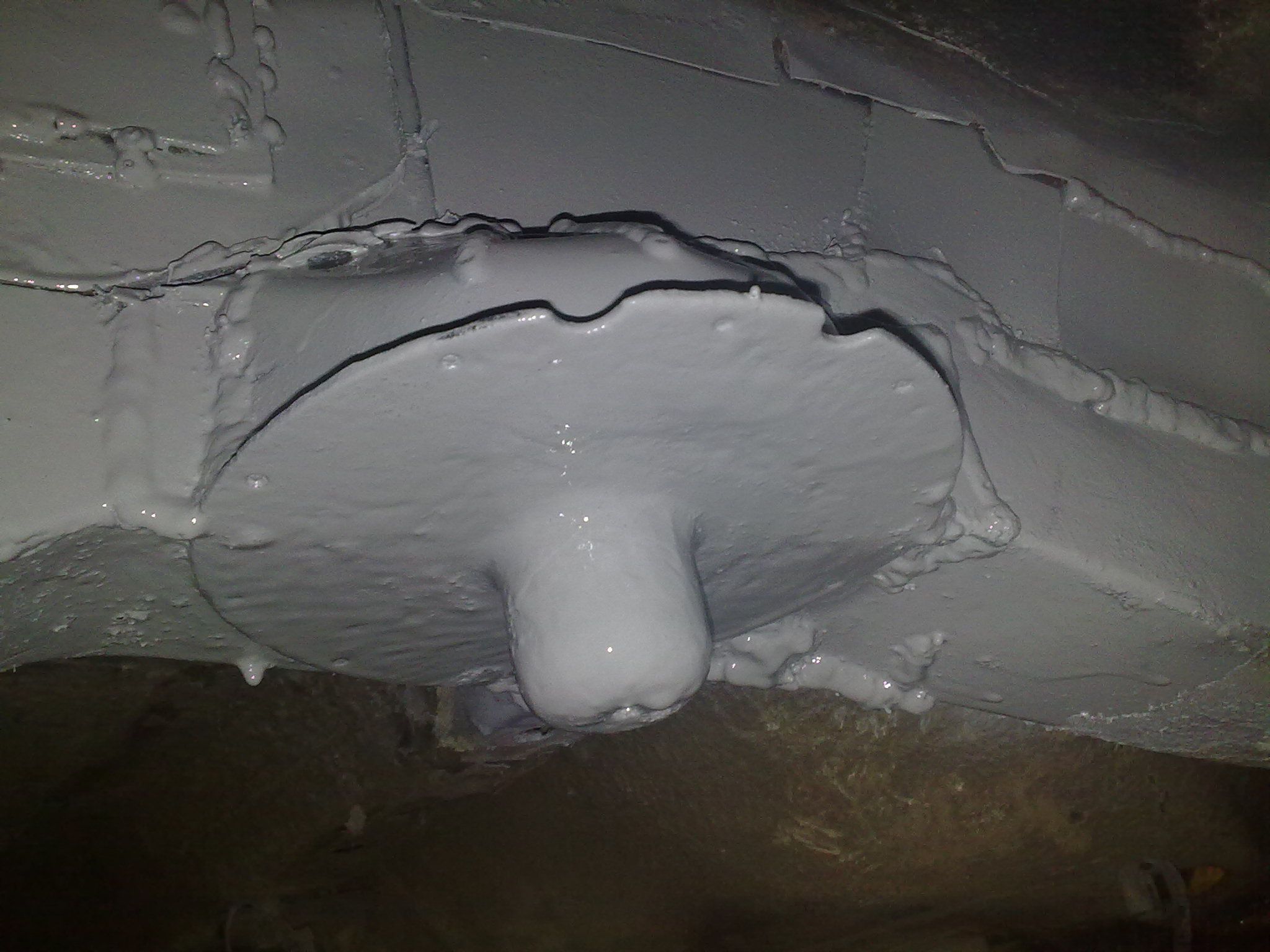

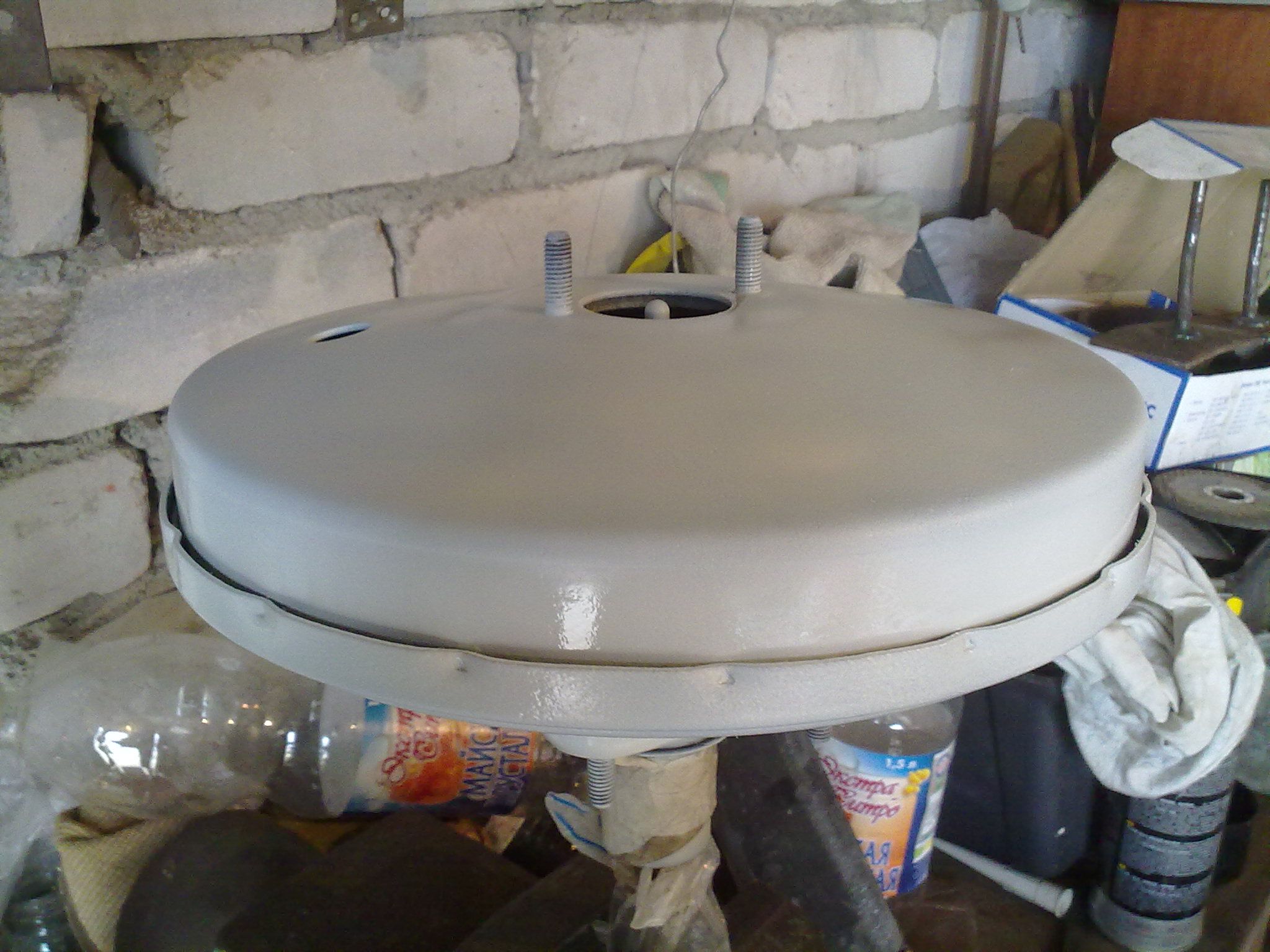

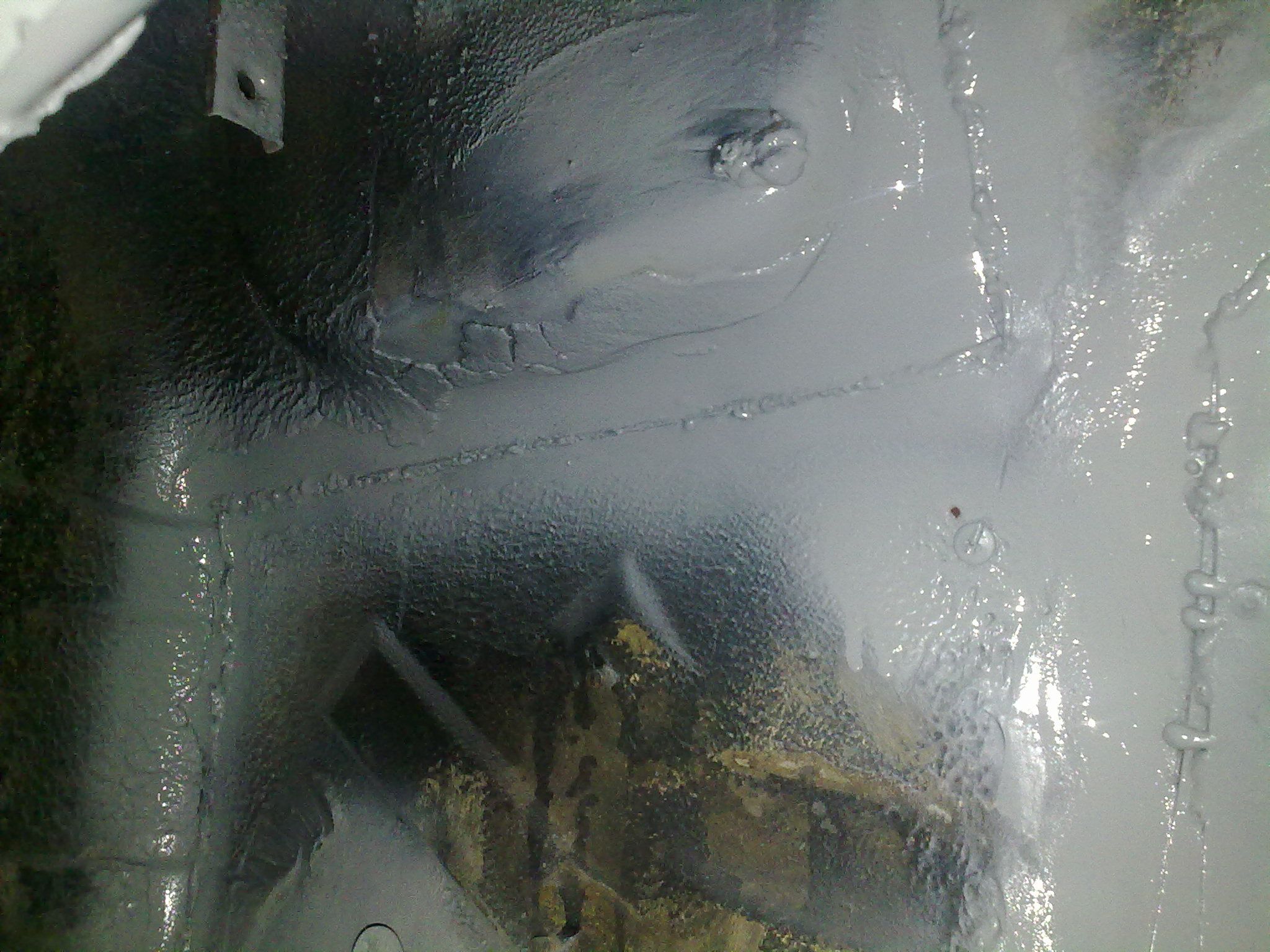

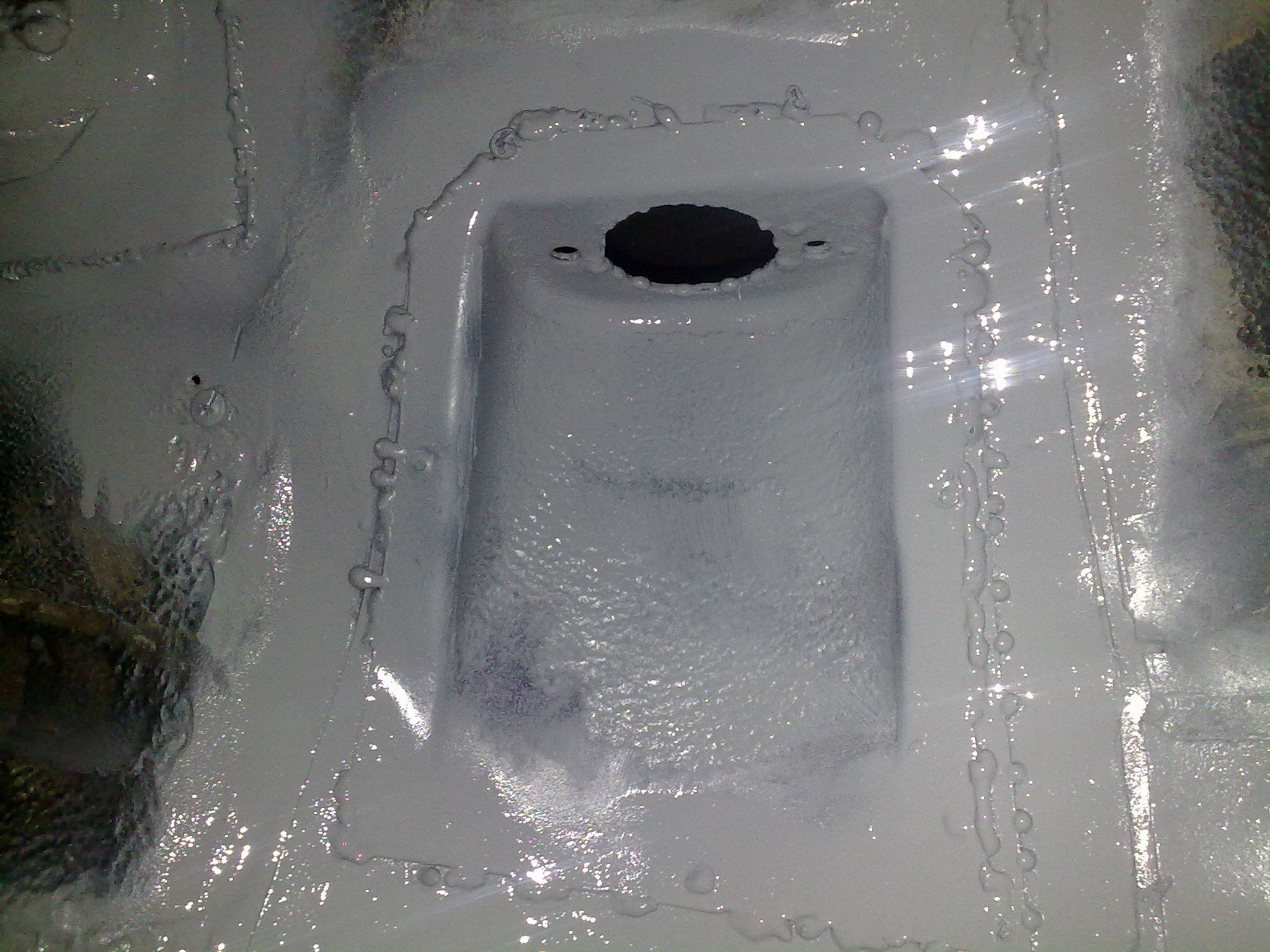

И загрунтовано. Какой будет окончательный цвет. Пока еще не определился.

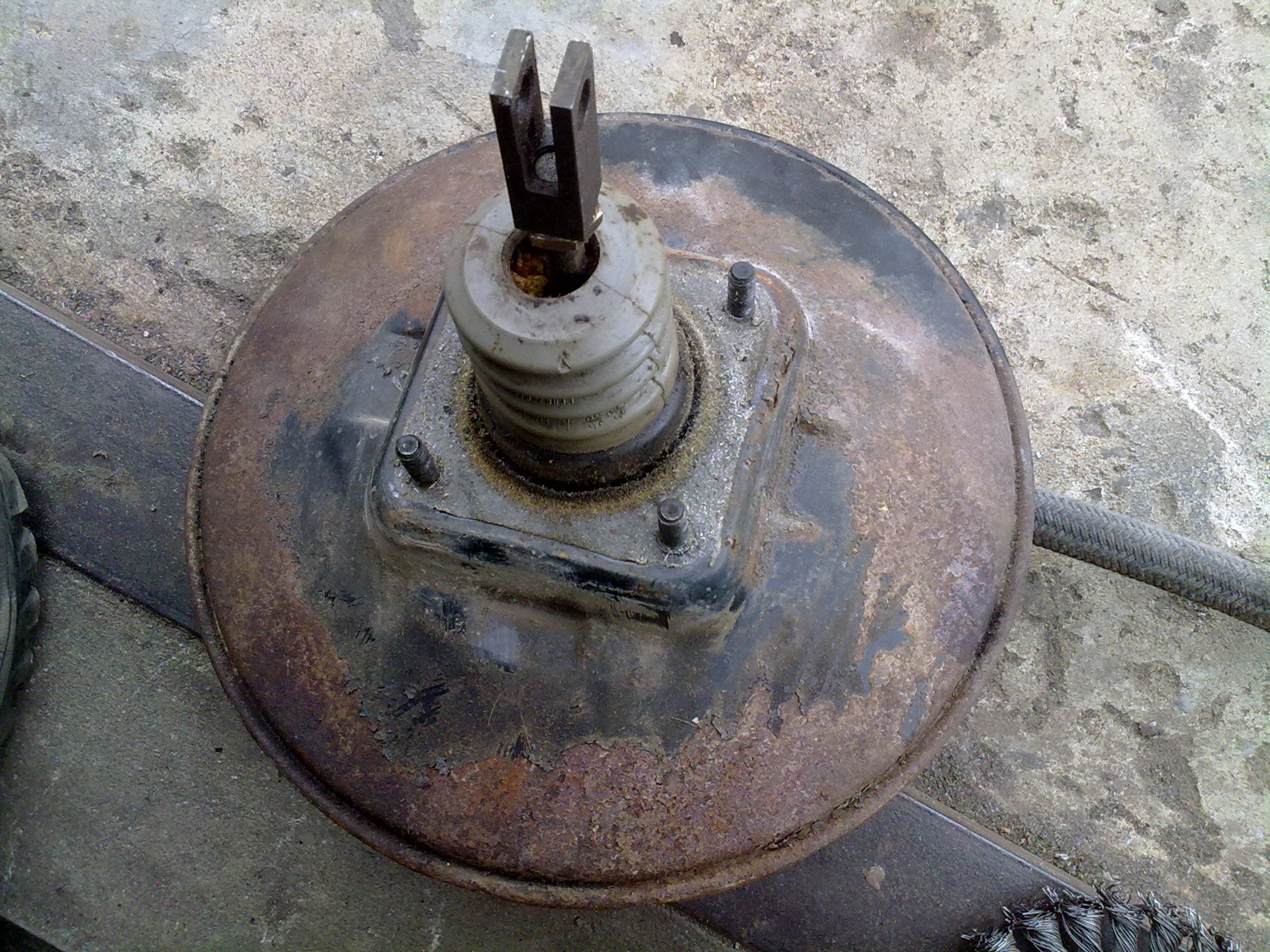

Полка акб

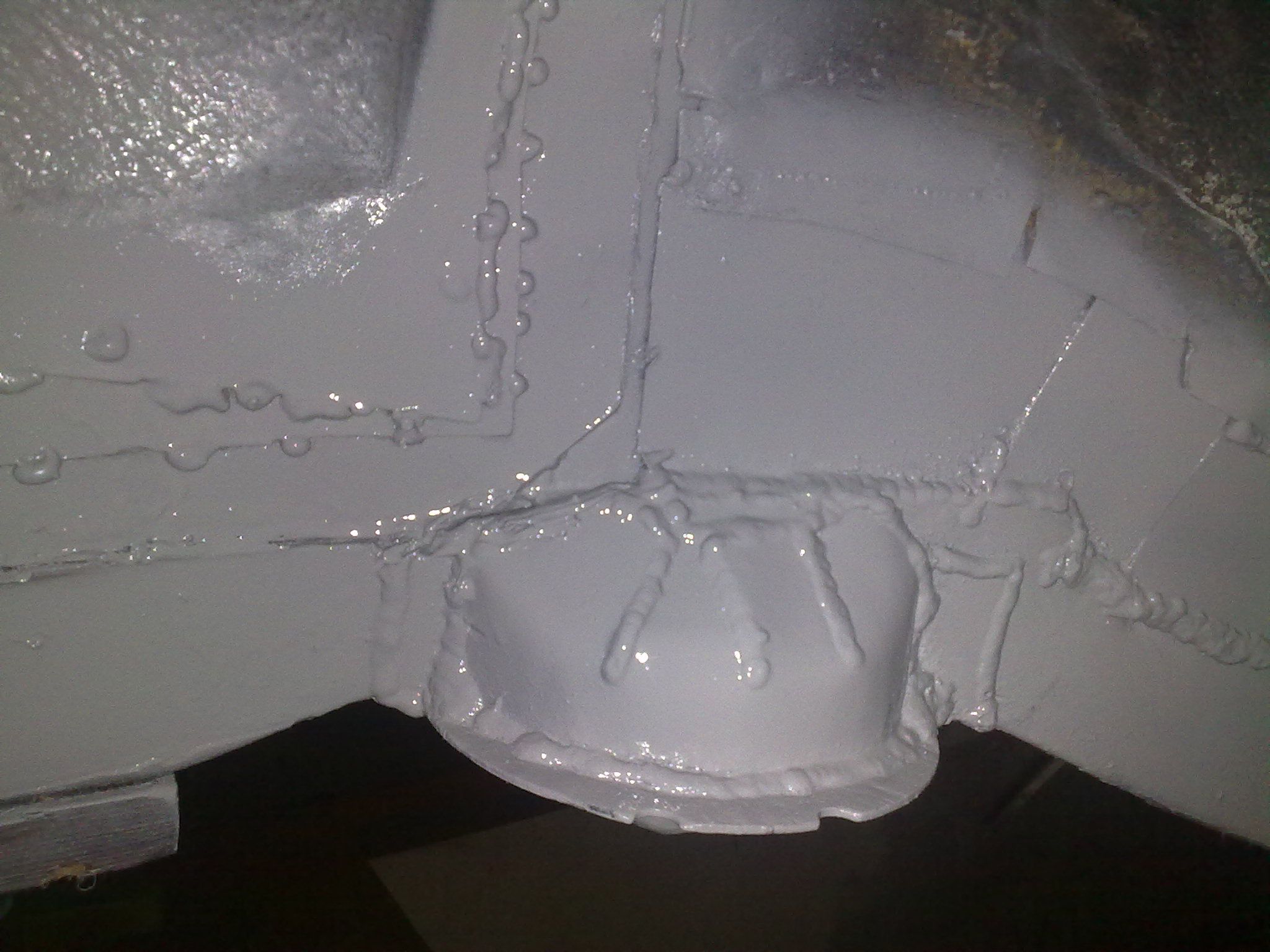

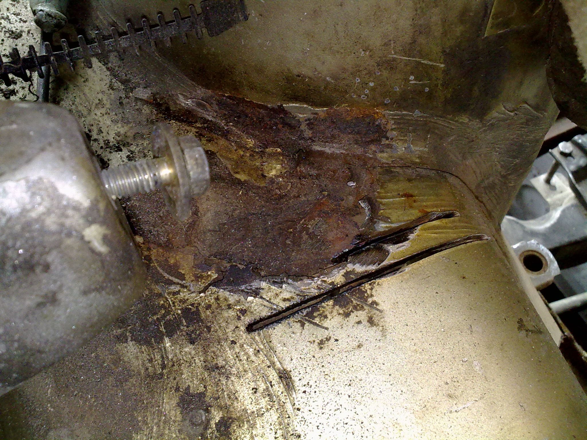

Левый брызговик. Тут виден процесс коррозии  в промежутке между листами.

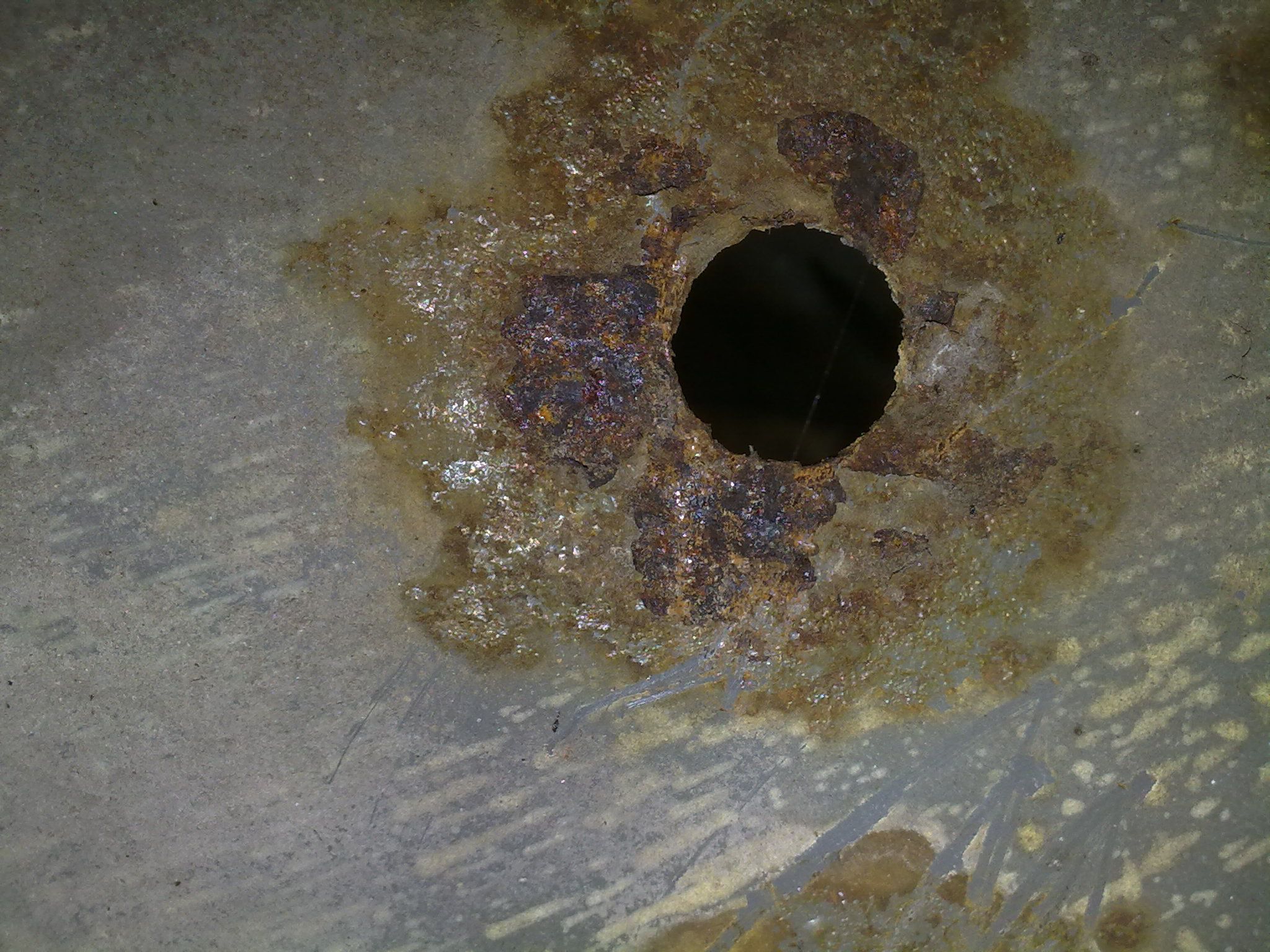

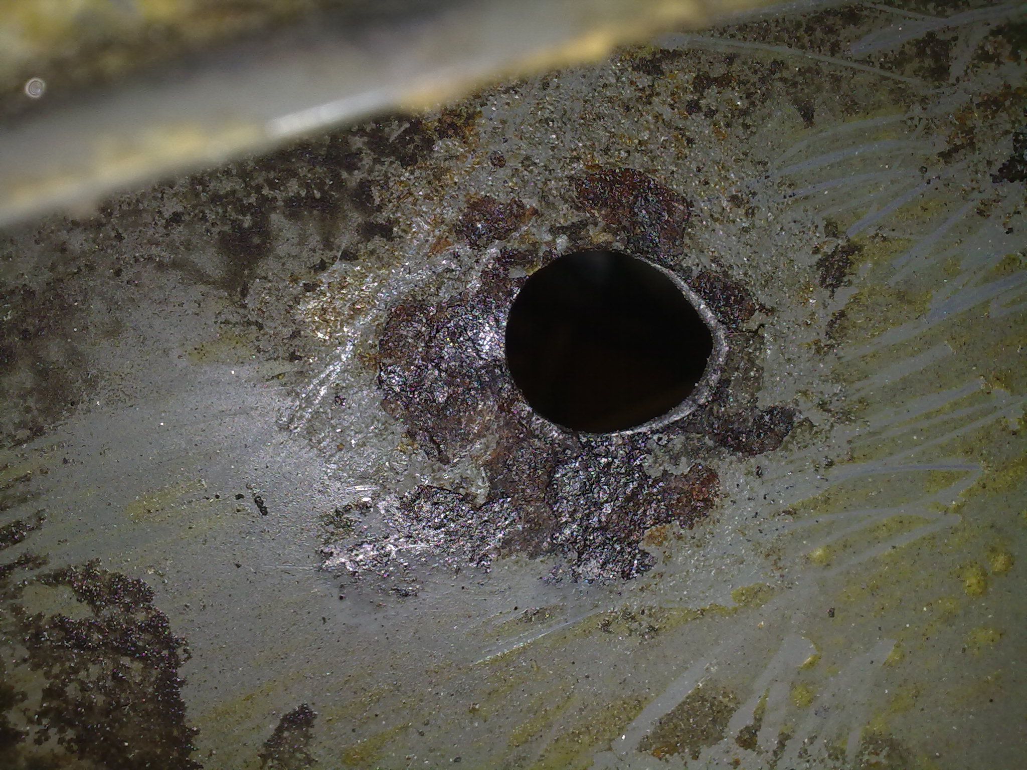

Отверстие водоотведения. Просто так мне туда не добраться.

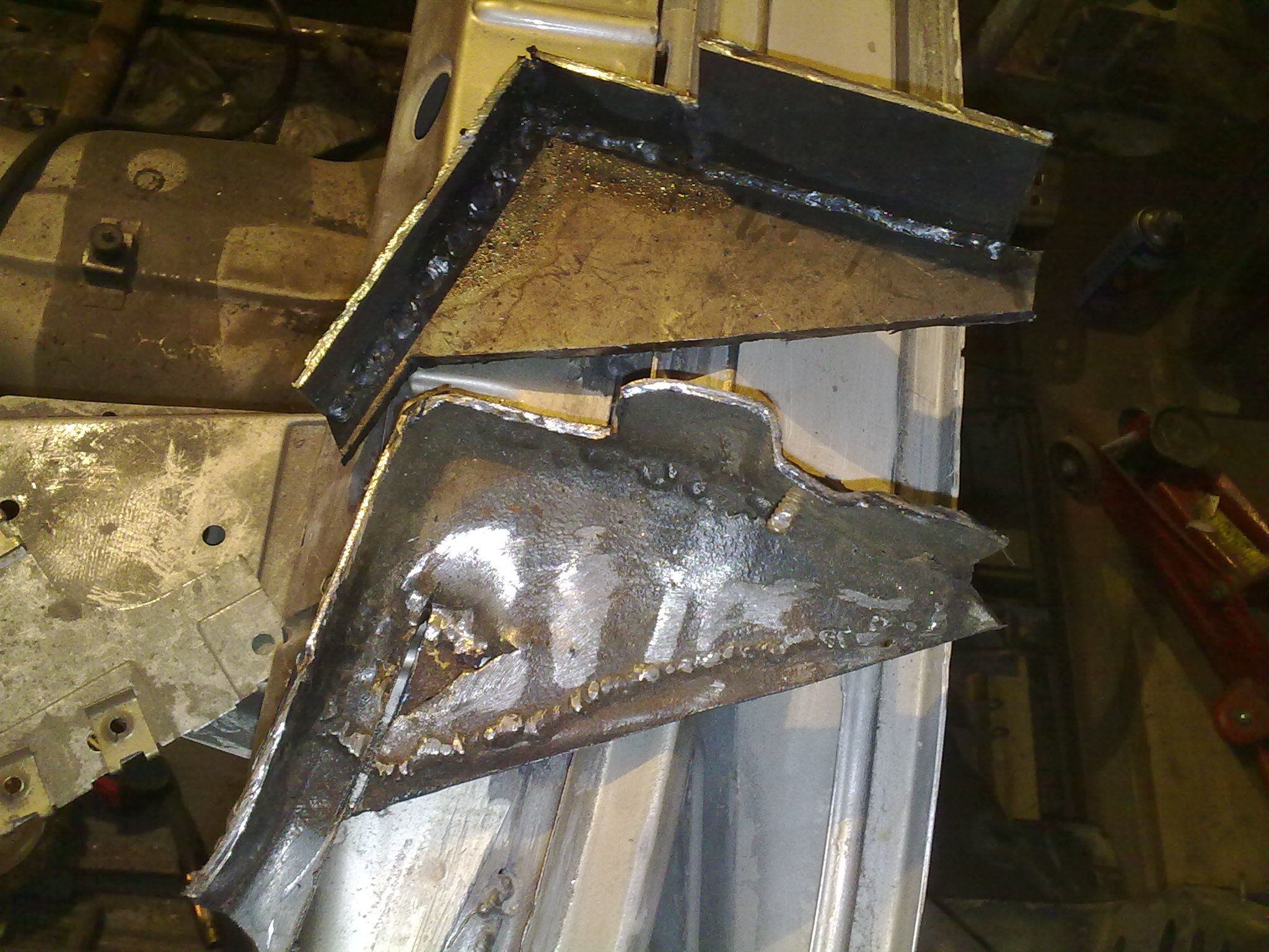

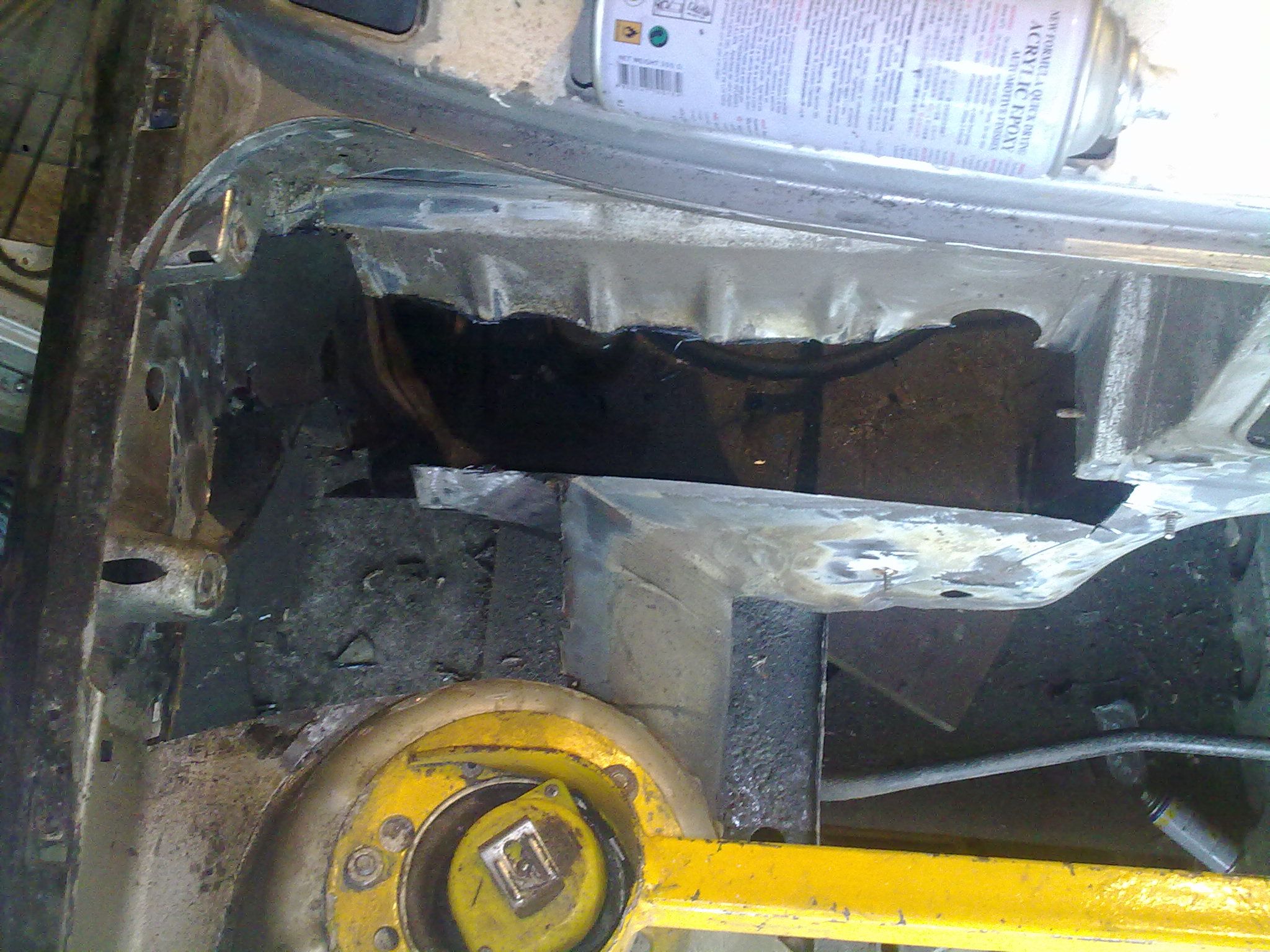

Срезал полку акб. Пока только предварительно. Срезать надо гораздо больше.
Вот и сама старая полка, как видно уже латанная.

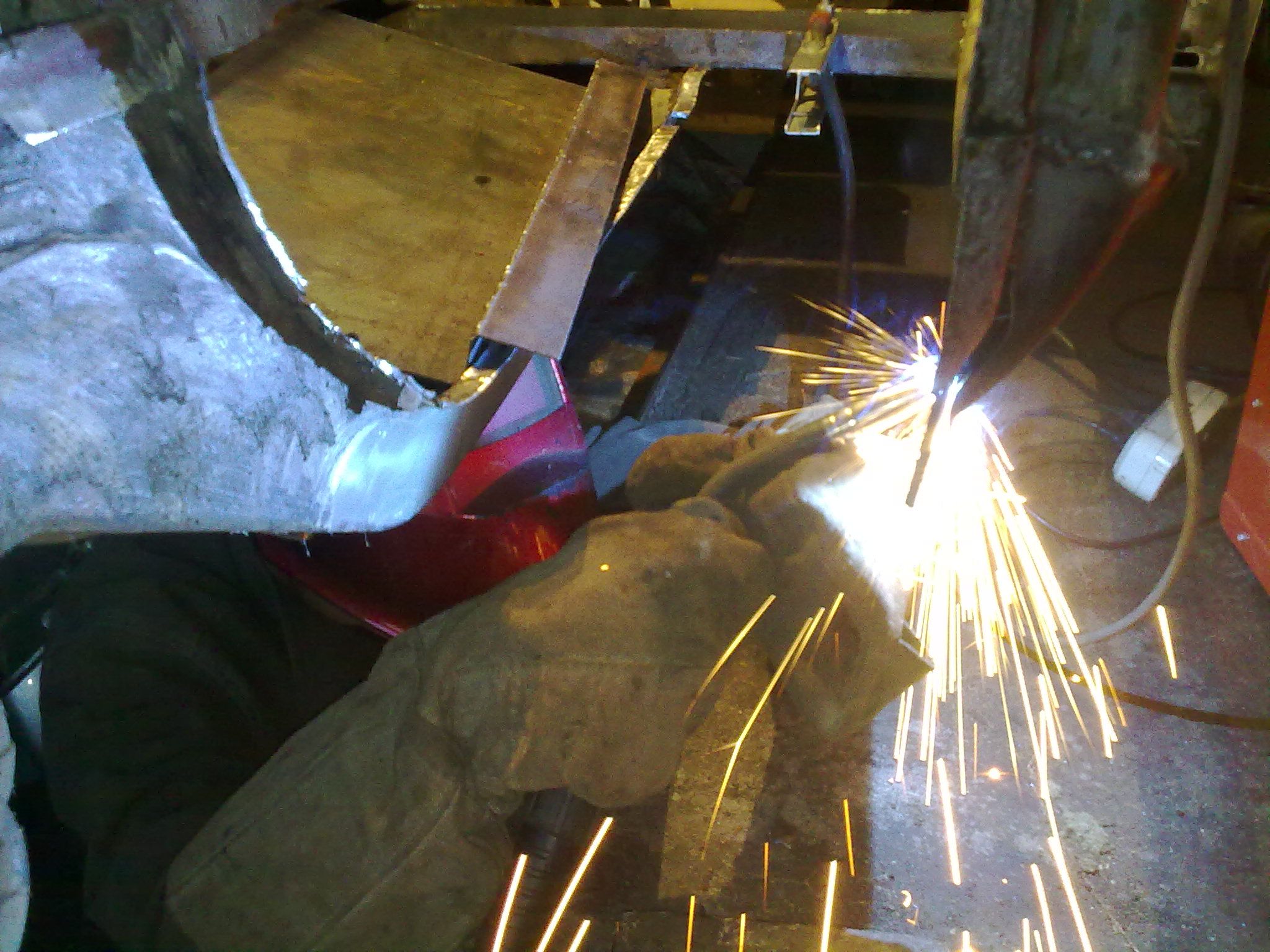

А тут немного запечатлен сам процесс моей работы.

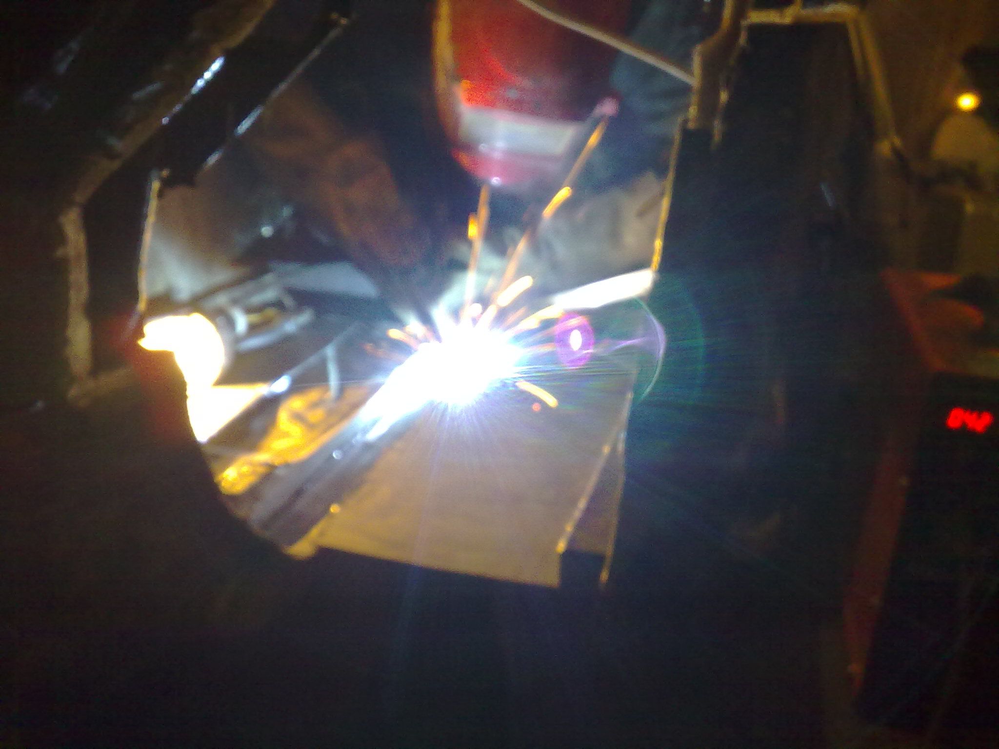

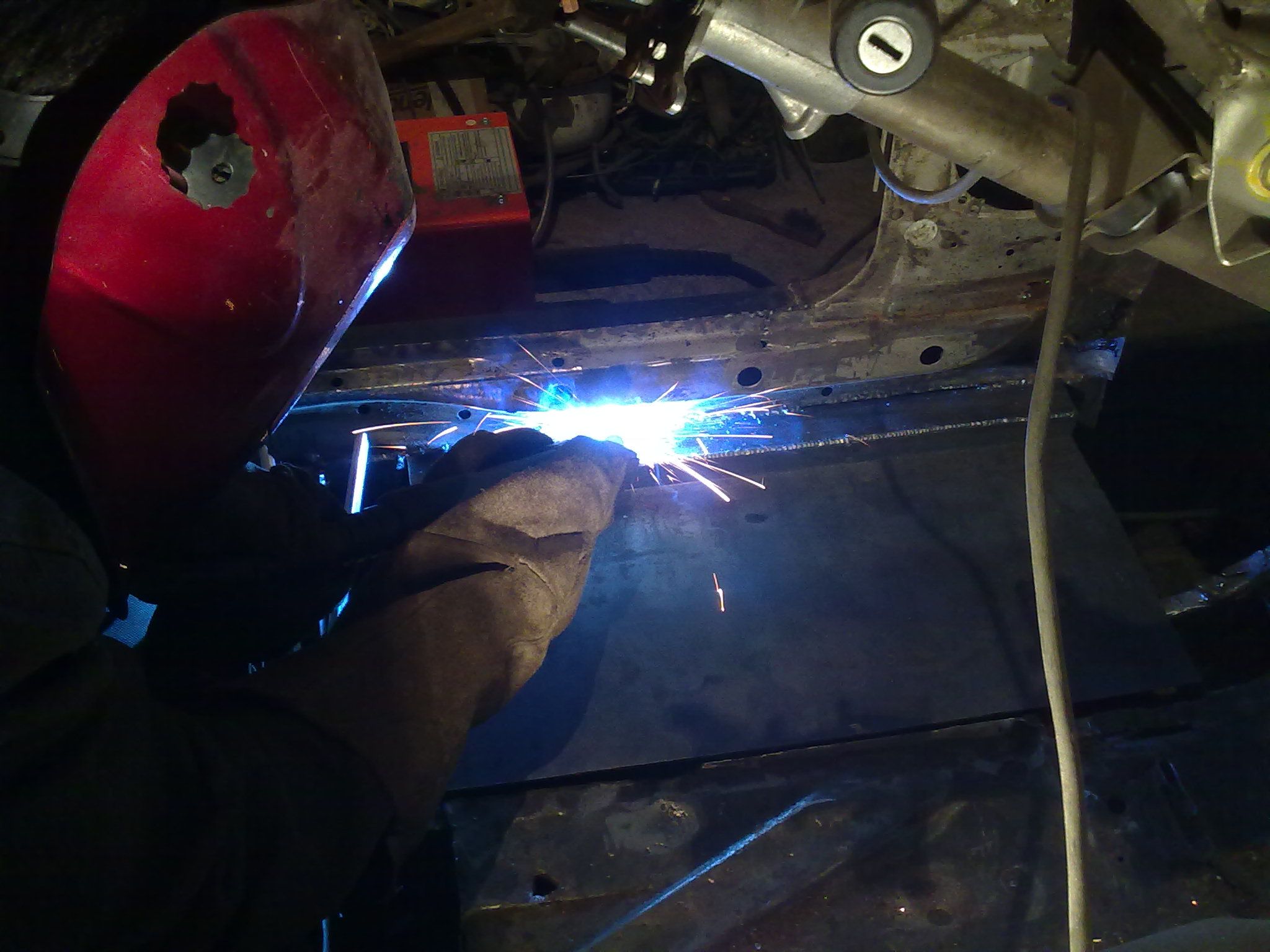

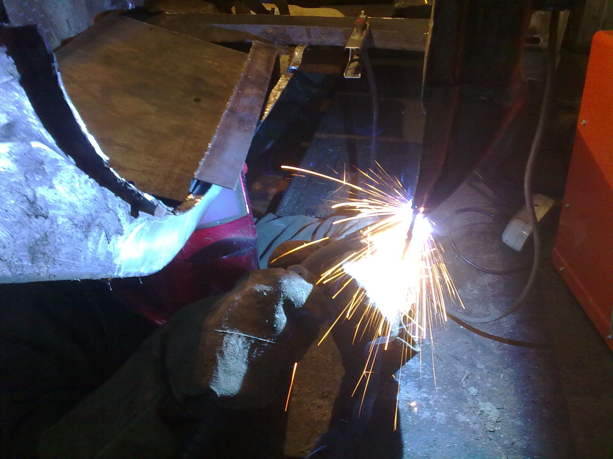

Атмосфера dead space прямо какая то) А я и не знал.

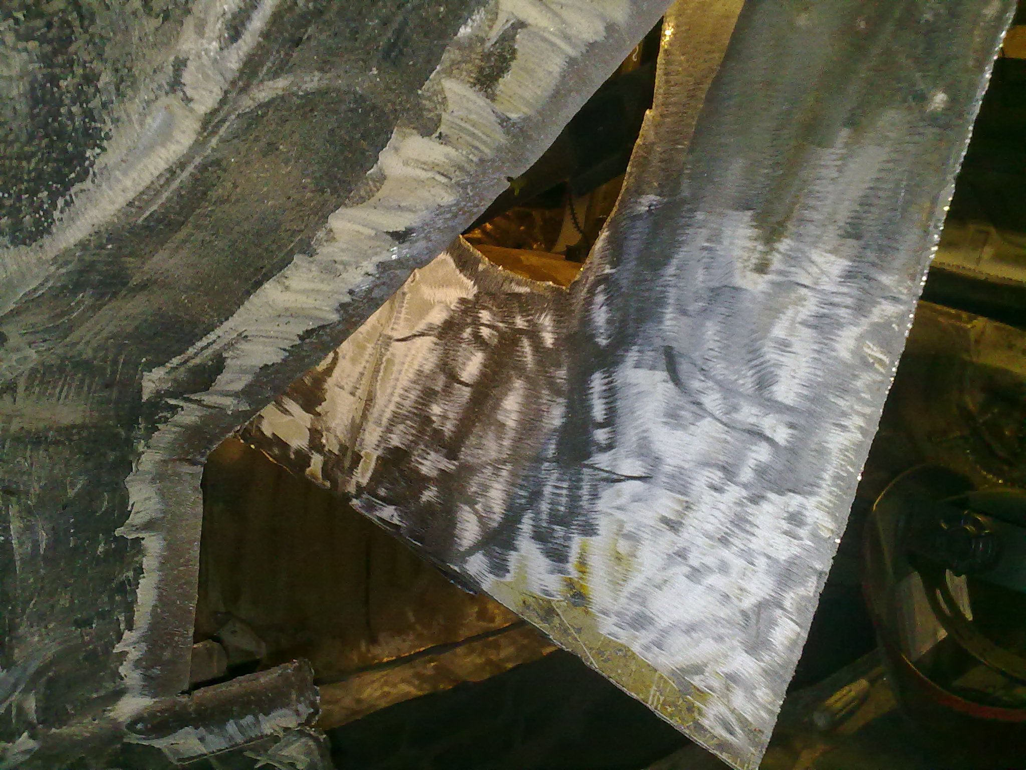

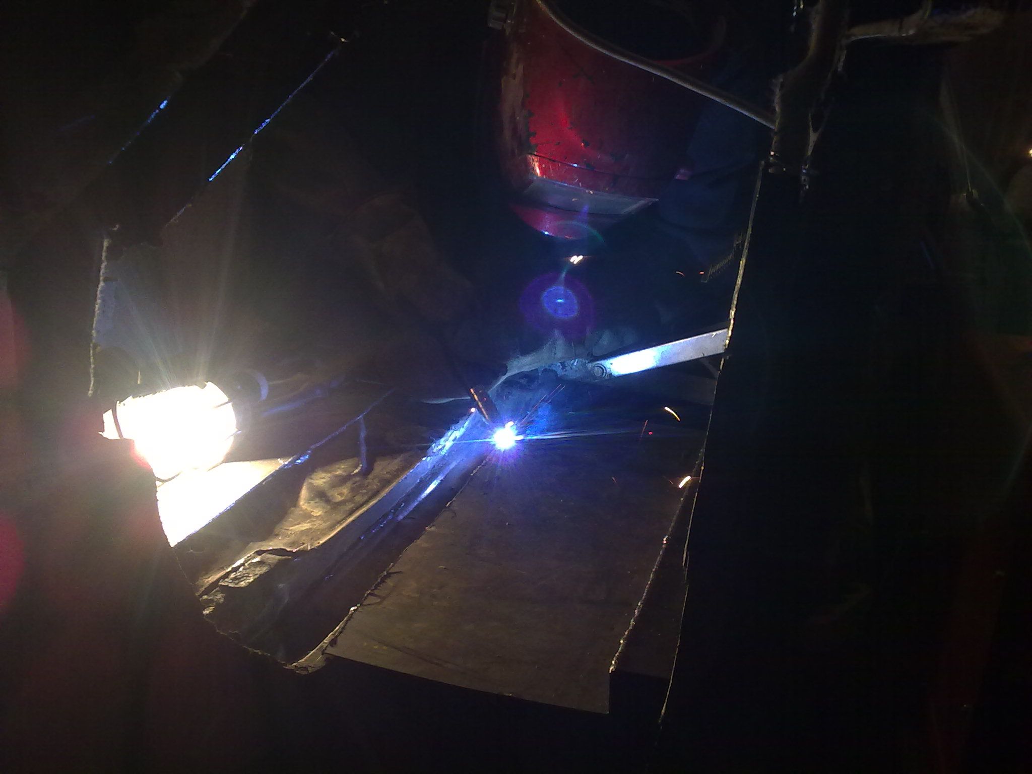

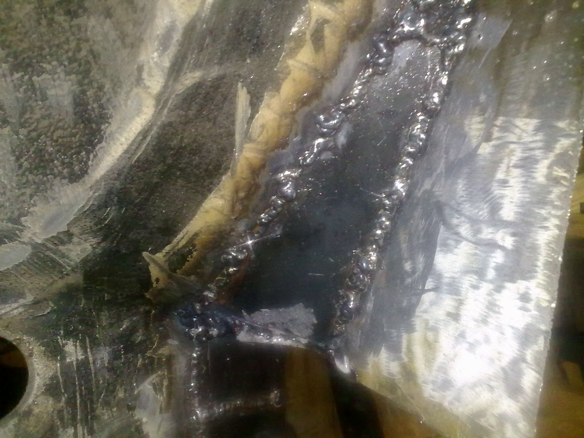

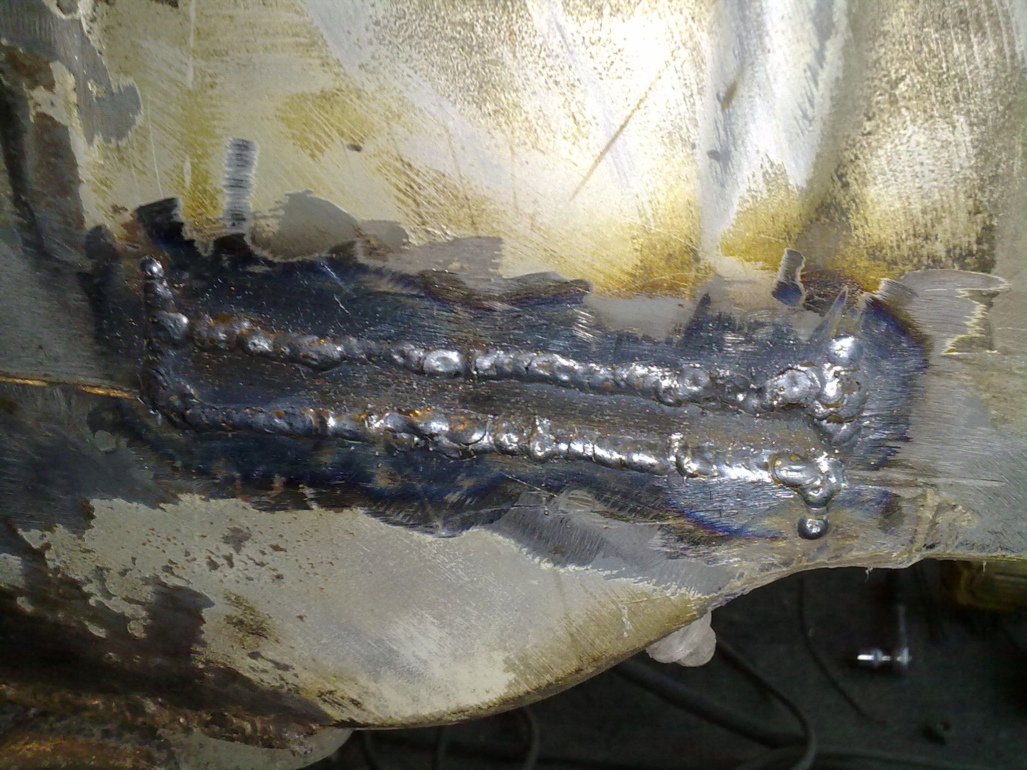

Сварка очень красиво выглядит со стороны. Столько уже наварил , но никогда не видел ее не незащищенными глазами.

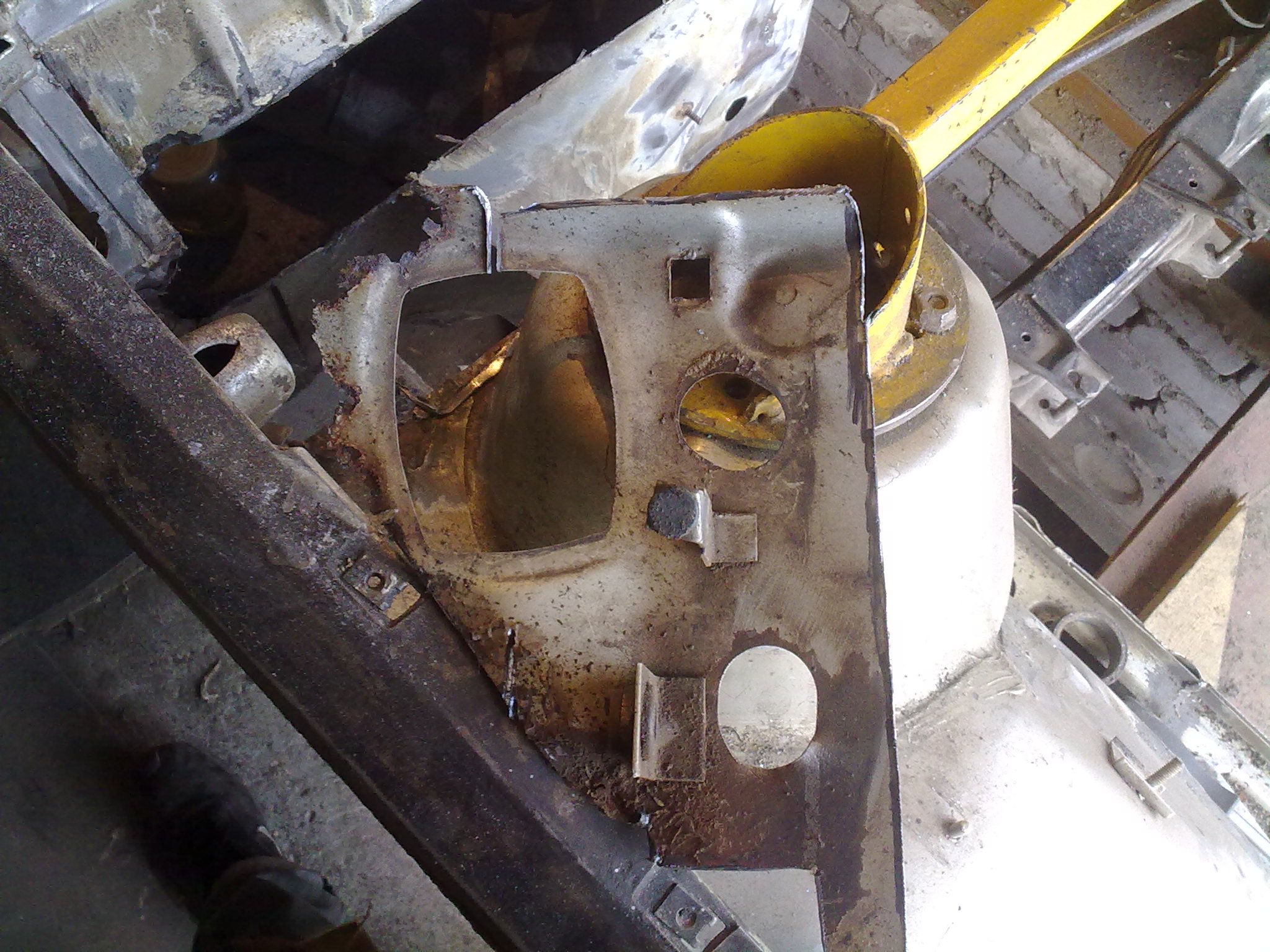

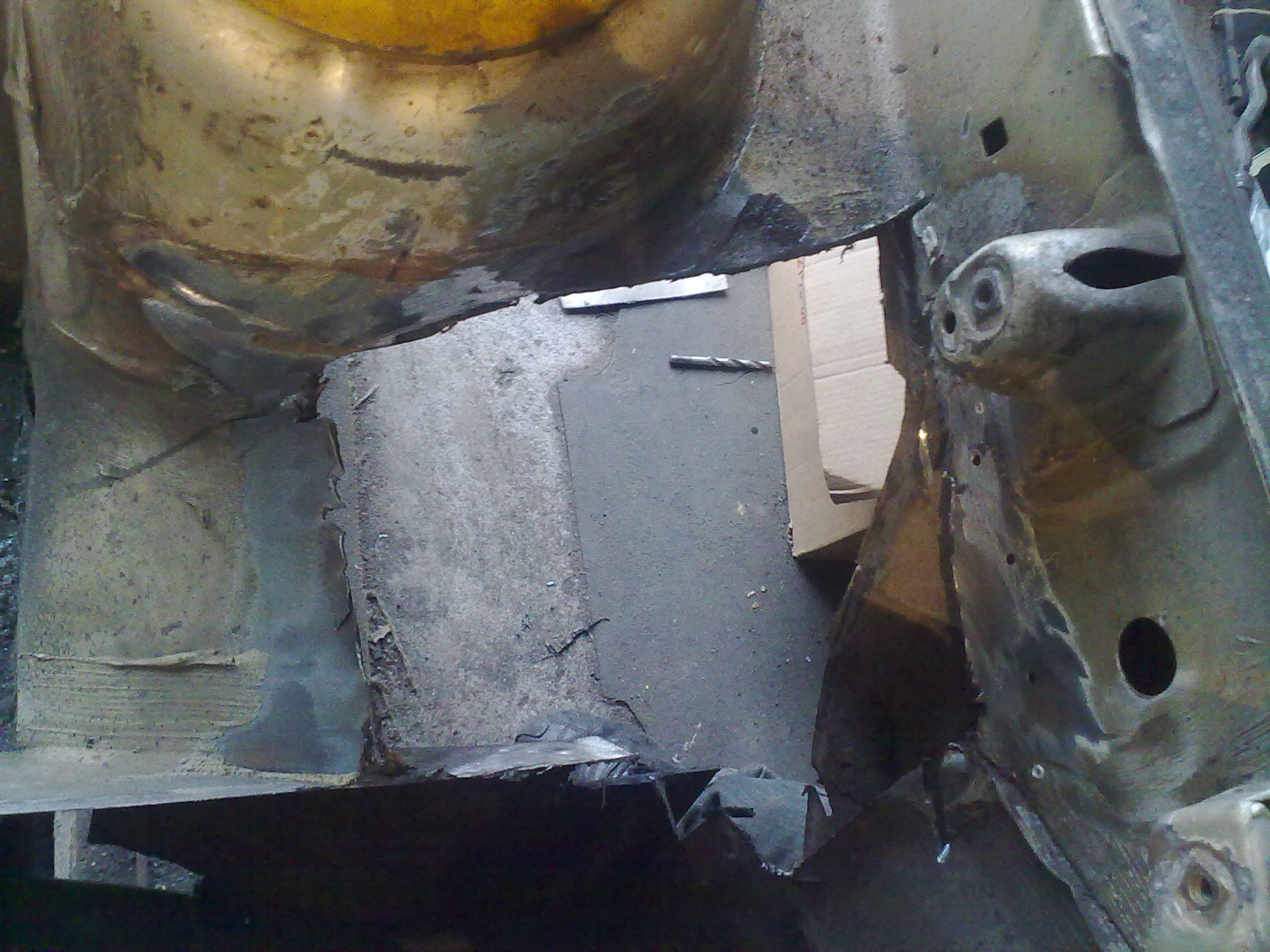

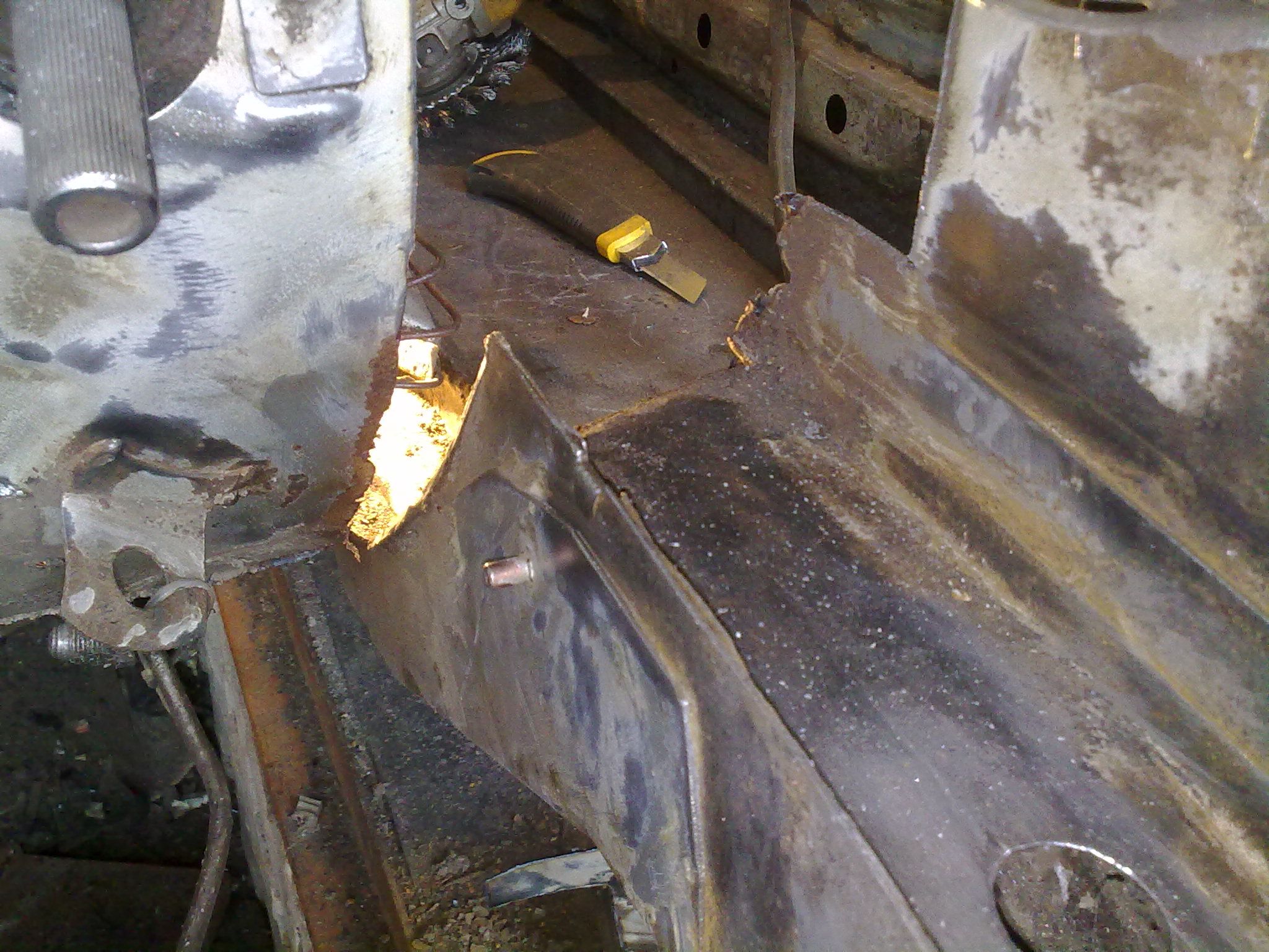

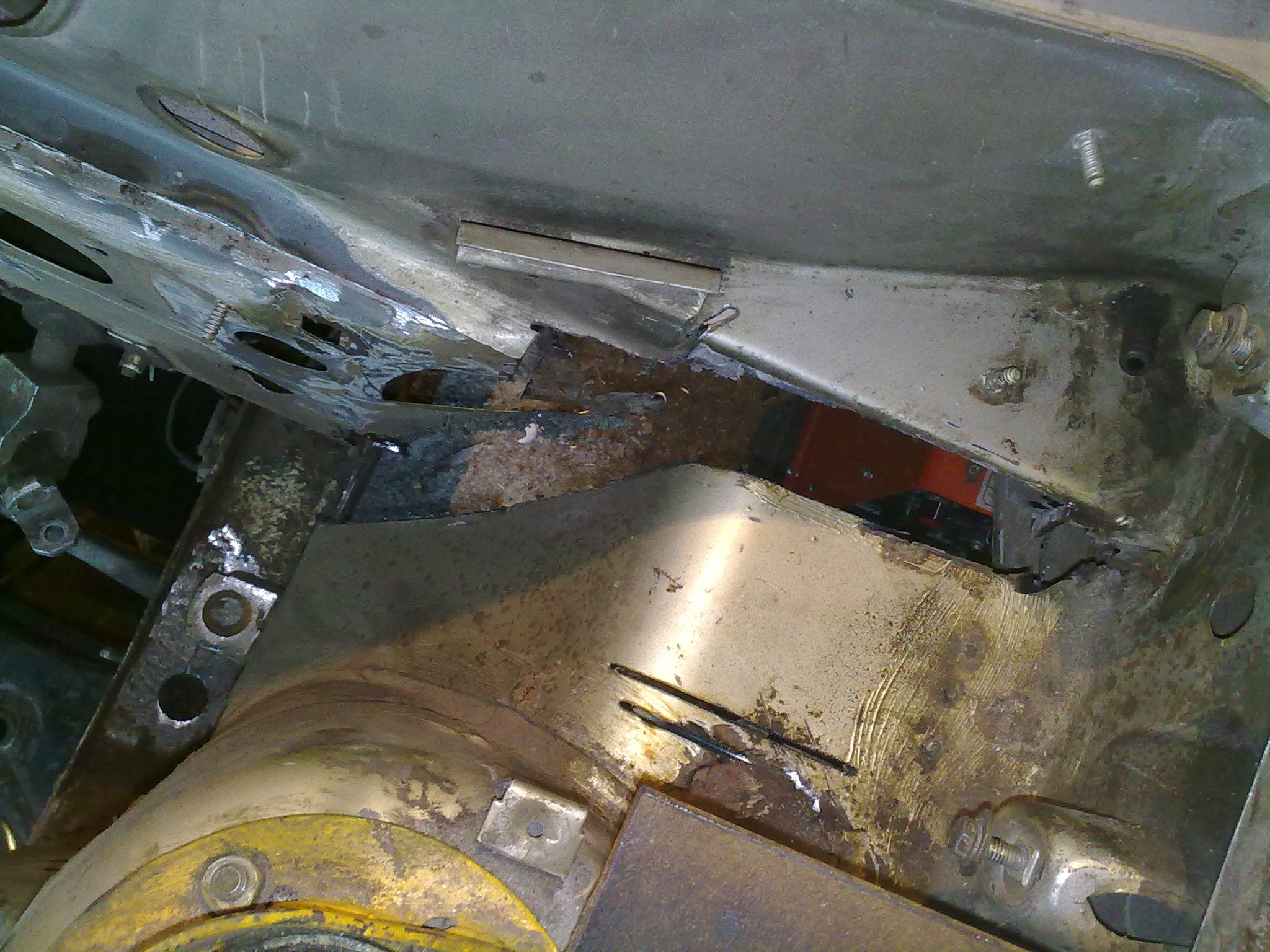

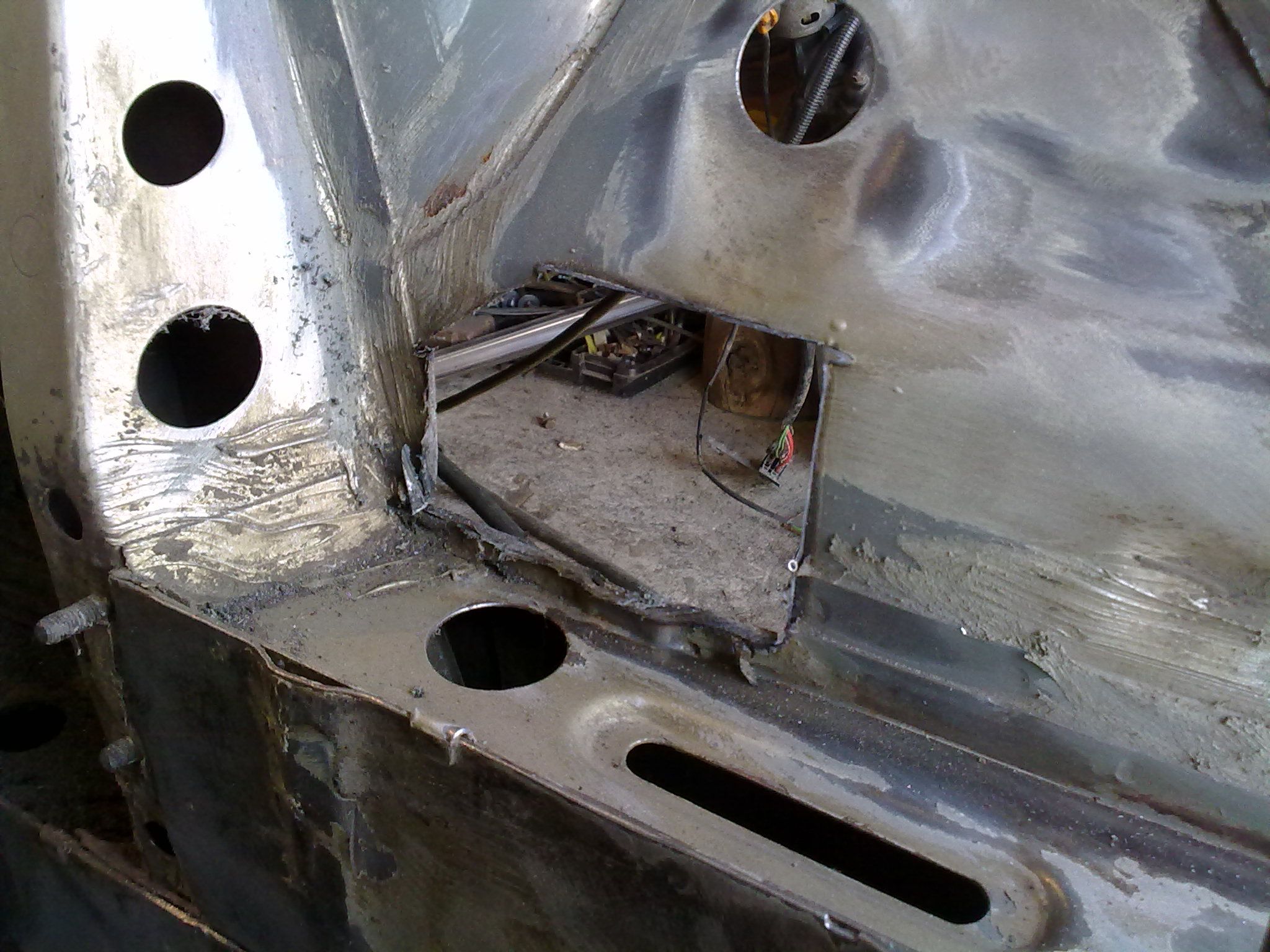

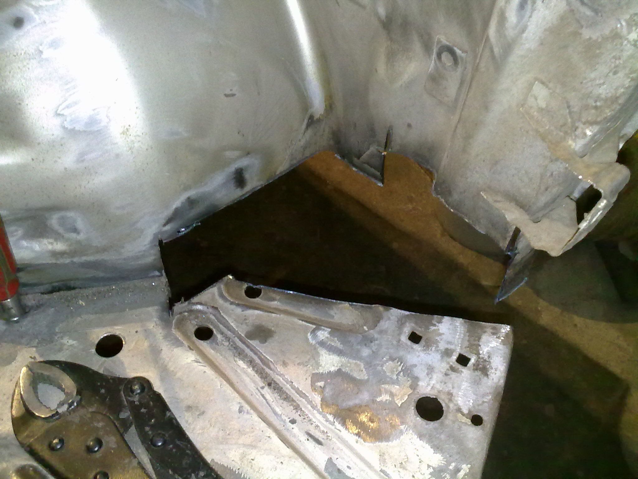

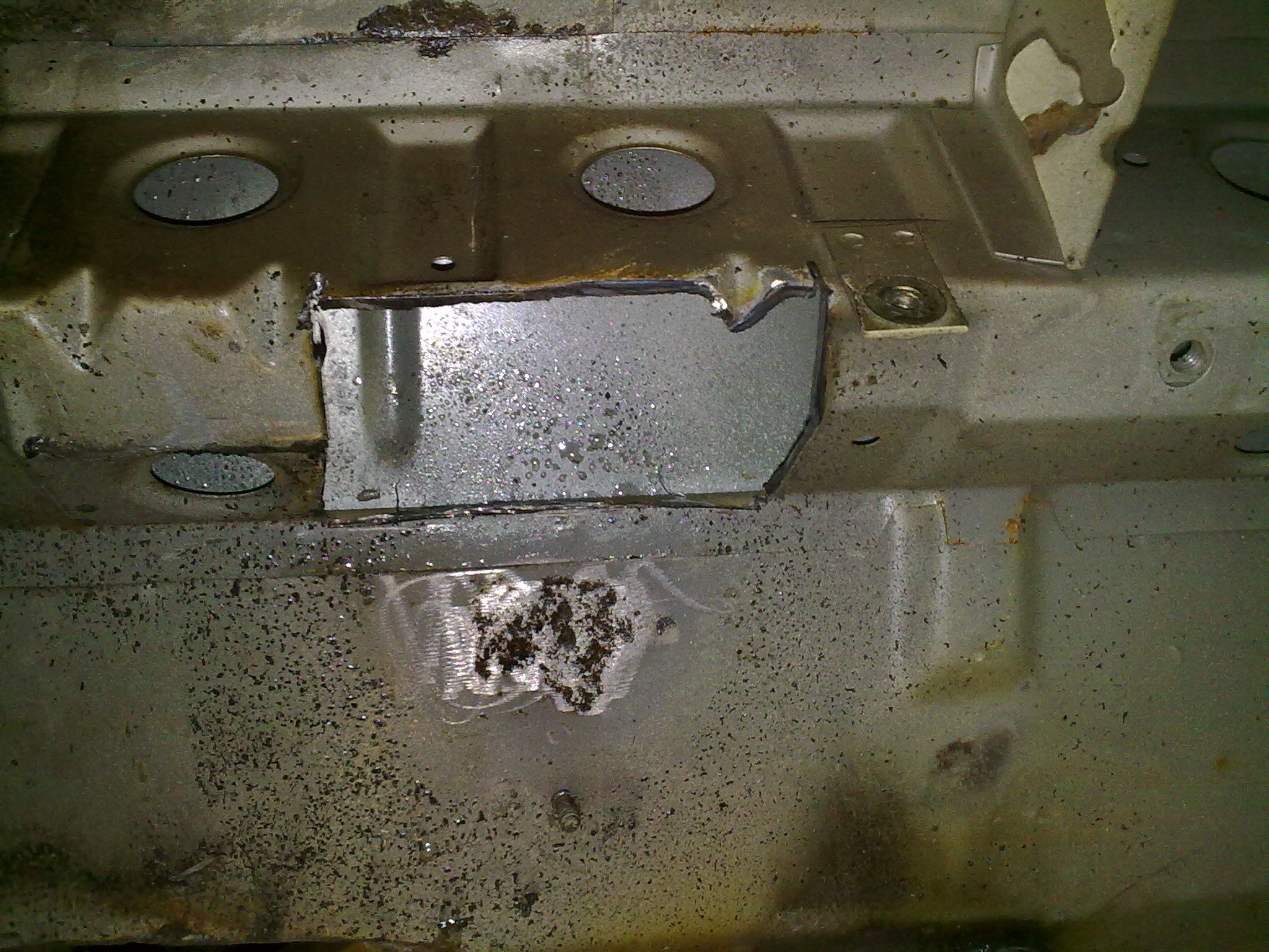

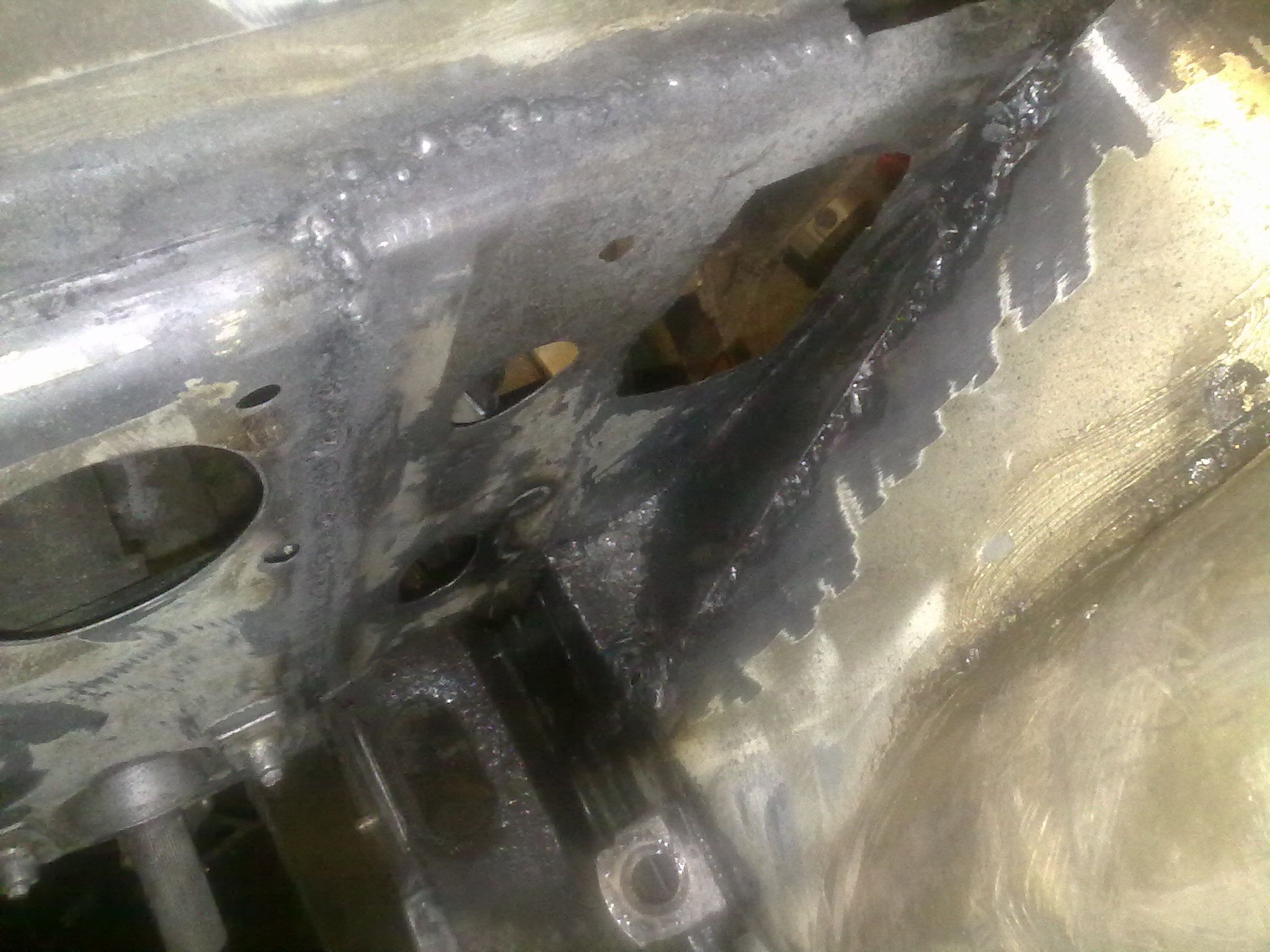

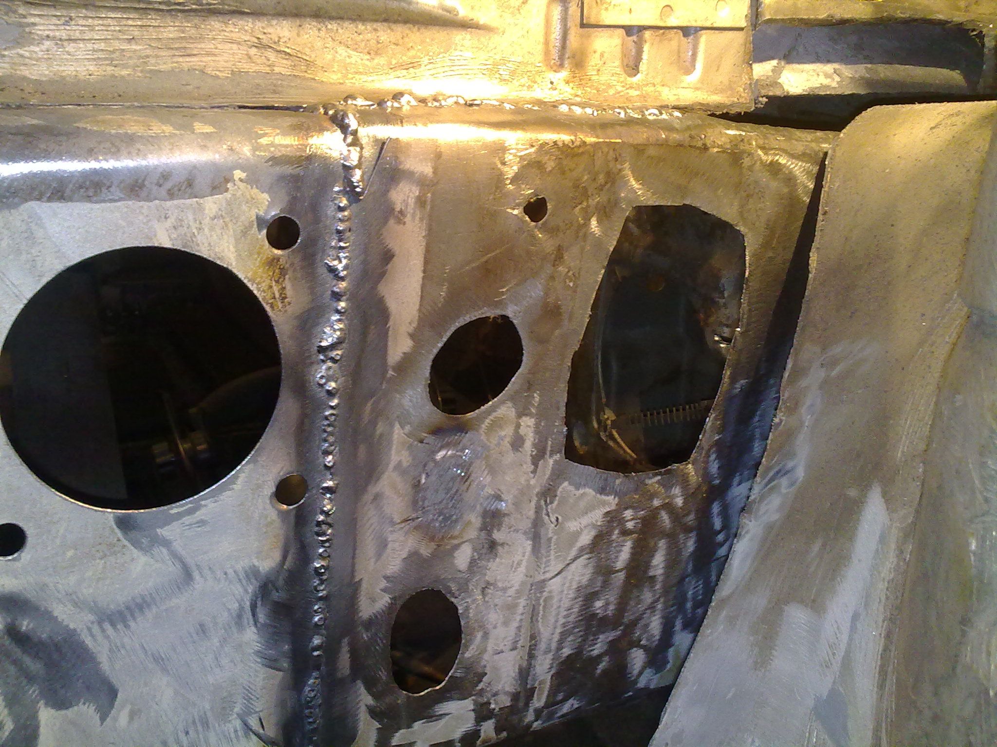

Далее моторный щит.

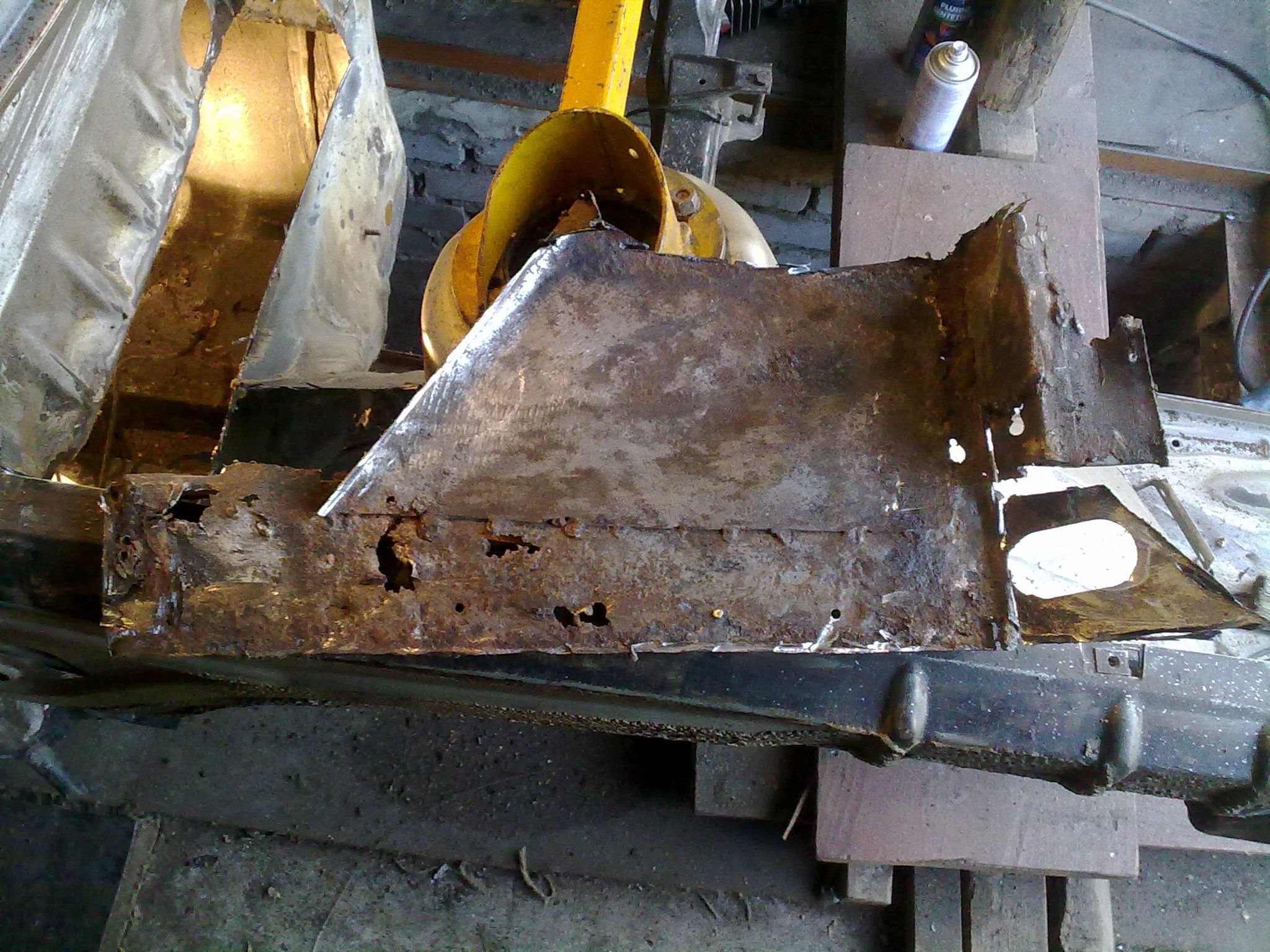

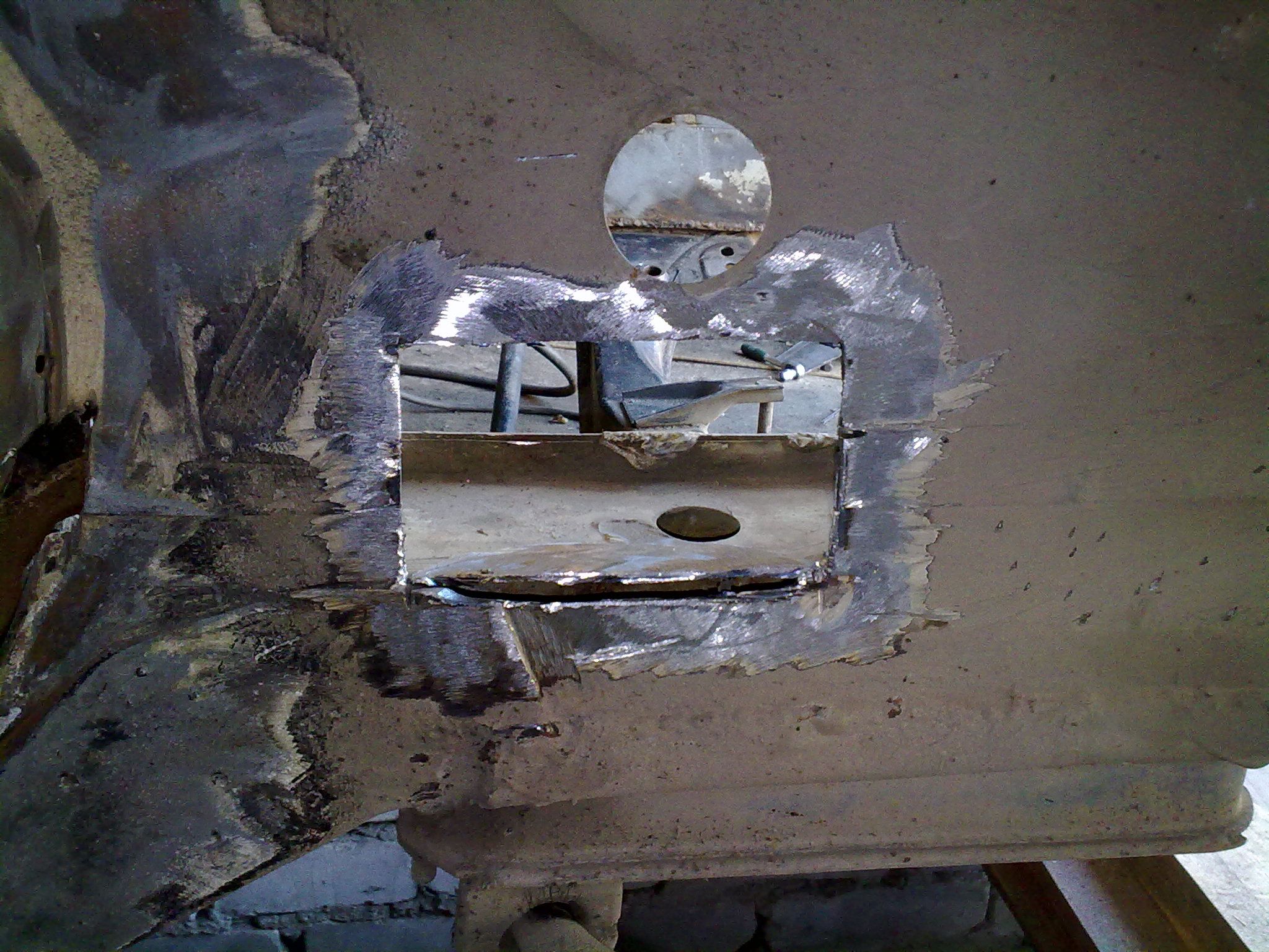

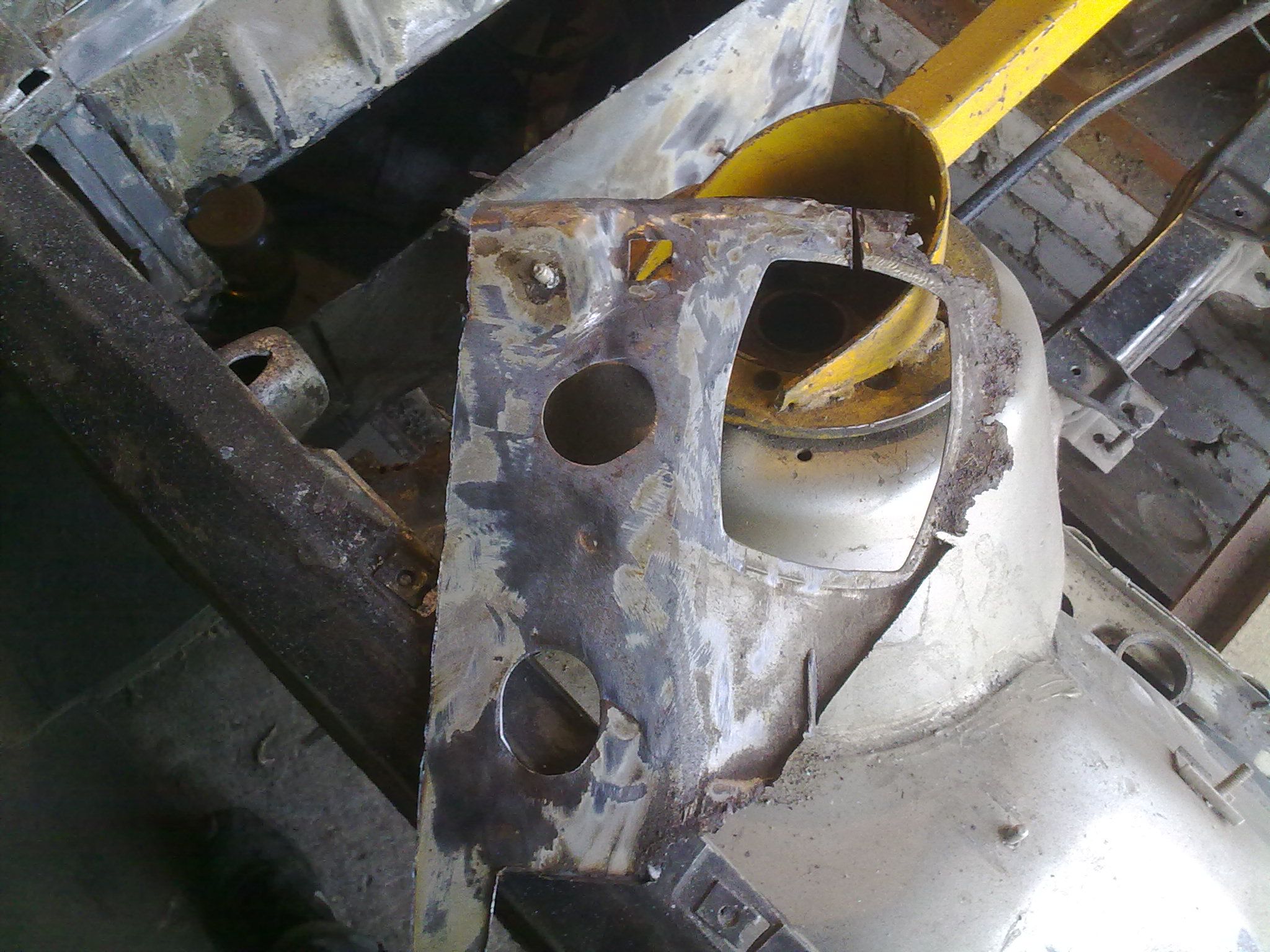

Метал очень сильно был изъеден.  Я решил отрезать большим куском.
Вот эта площадка в лонжероне тоже пострадала.
Отрезанный кусок моторного щита.

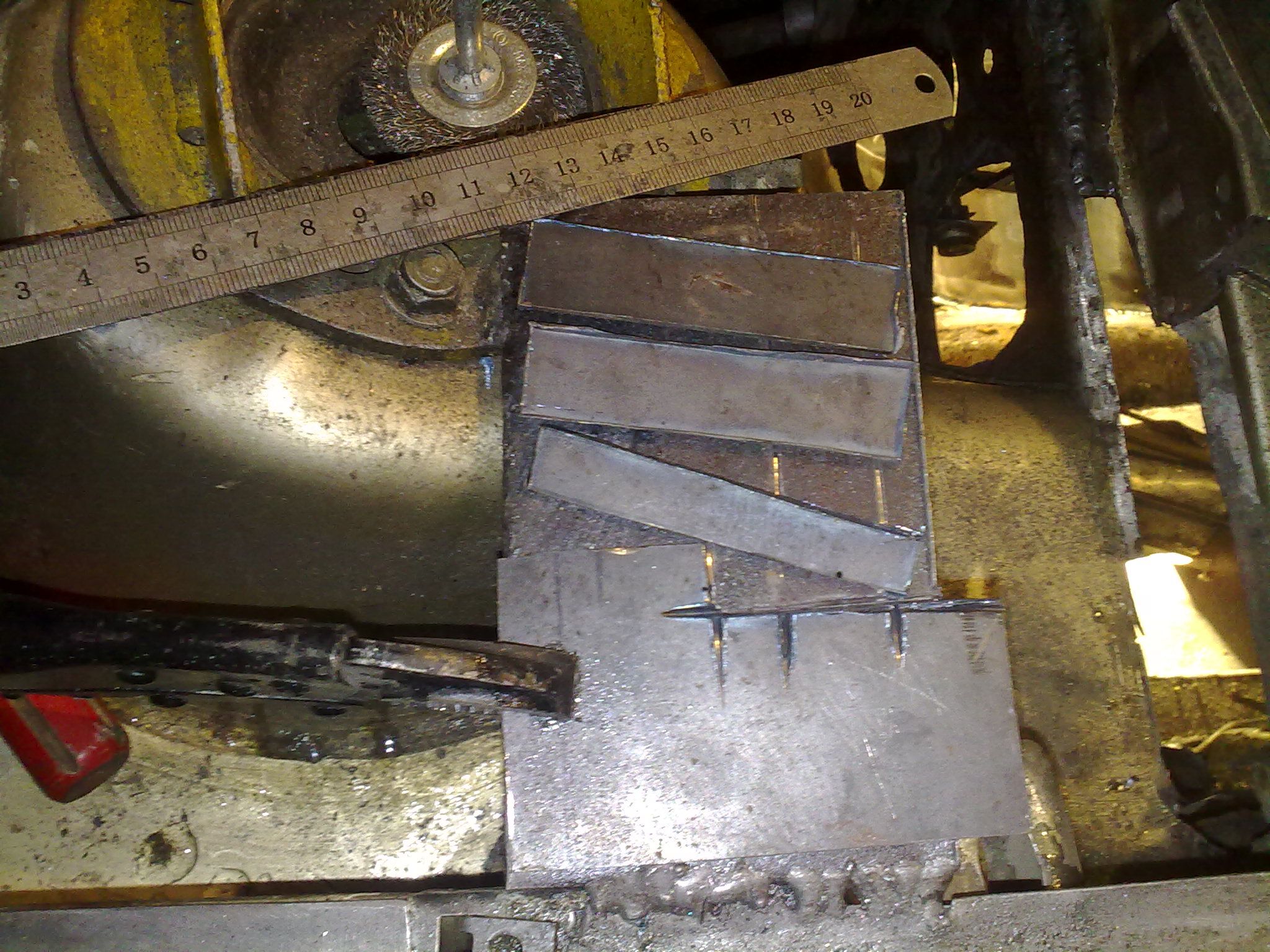

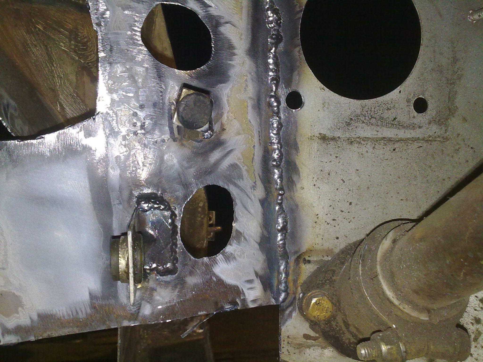

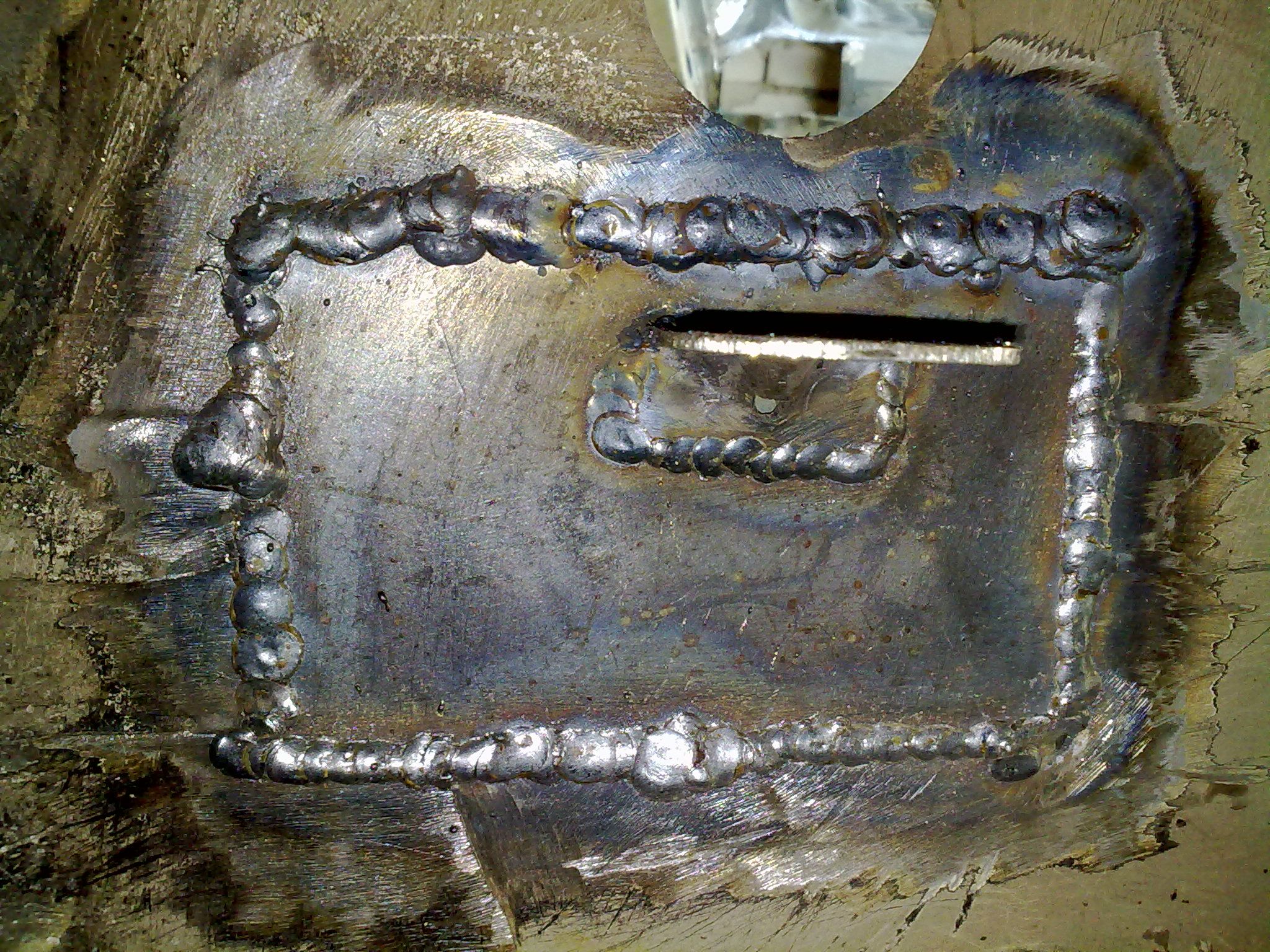

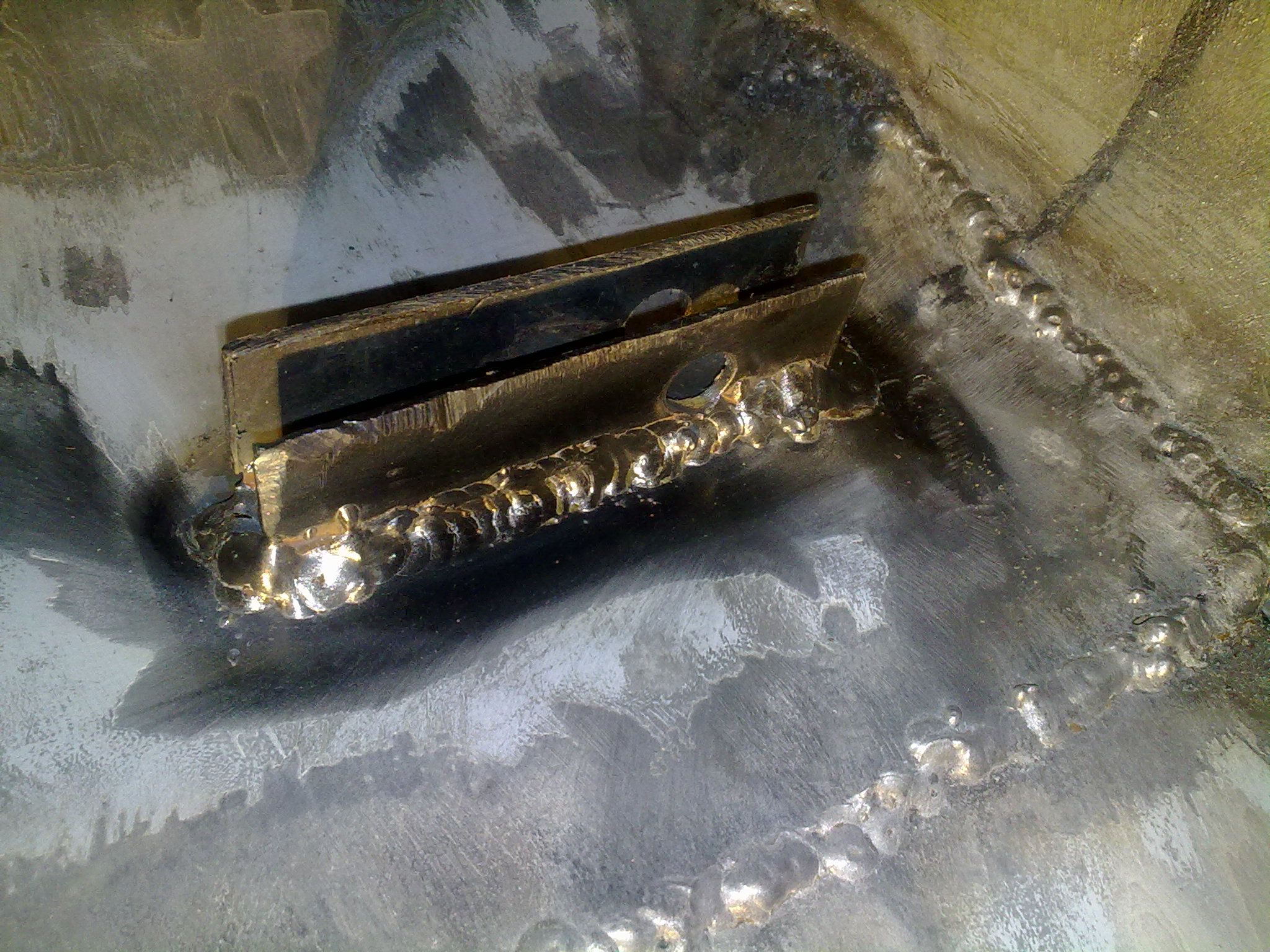

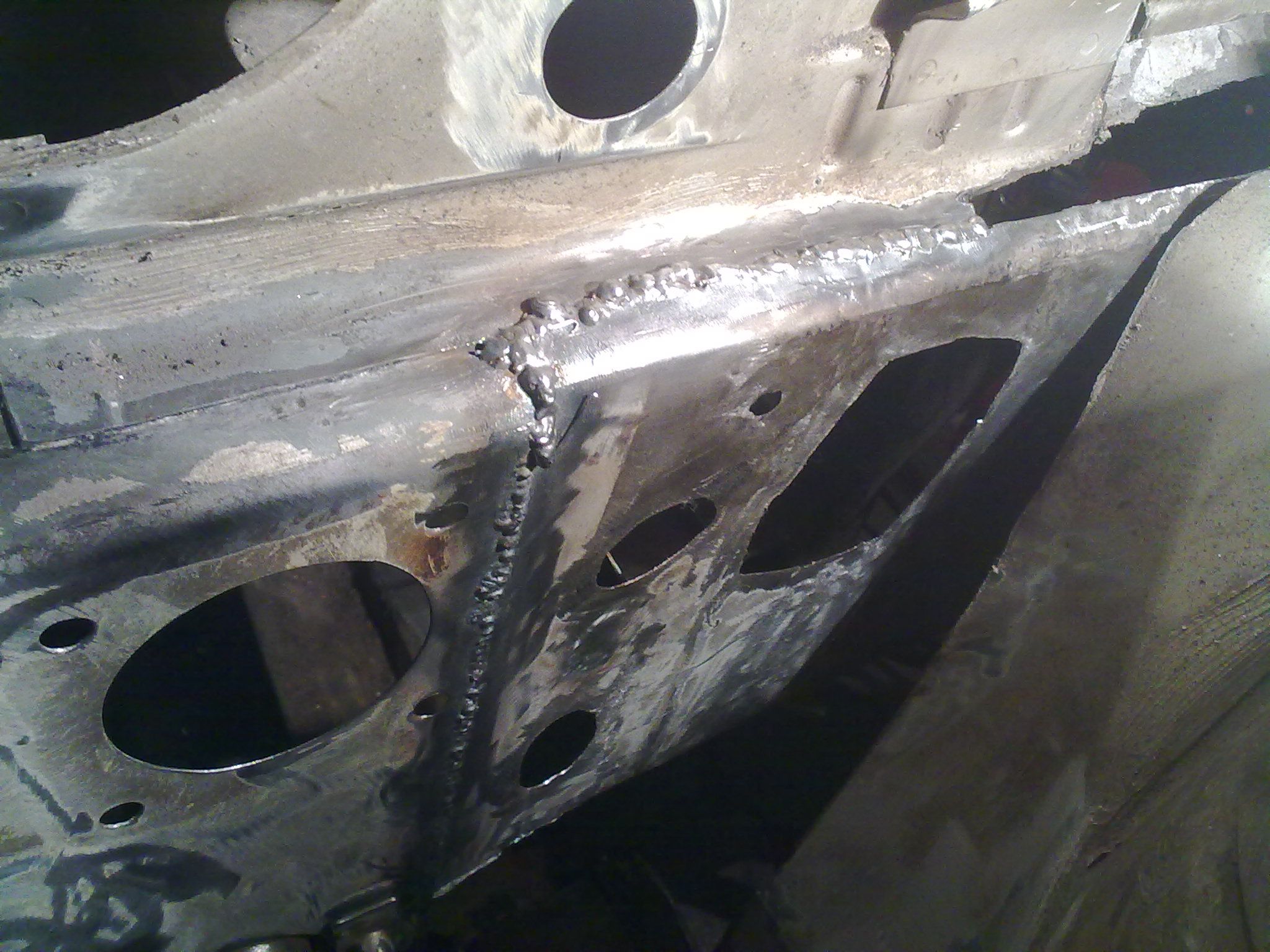

И собственно что было сделано. Я взял кусок миллиметрового металла (моторный щит очень тонкий металл) и сделал копию используя старый огрызок. Вот что получилось.
Сделать такие же ровные отверстия как на заводе конечно же не получилось. Но это не столь важно. Все резиночки я уже примерил все хорошо подходит к отверстиям.

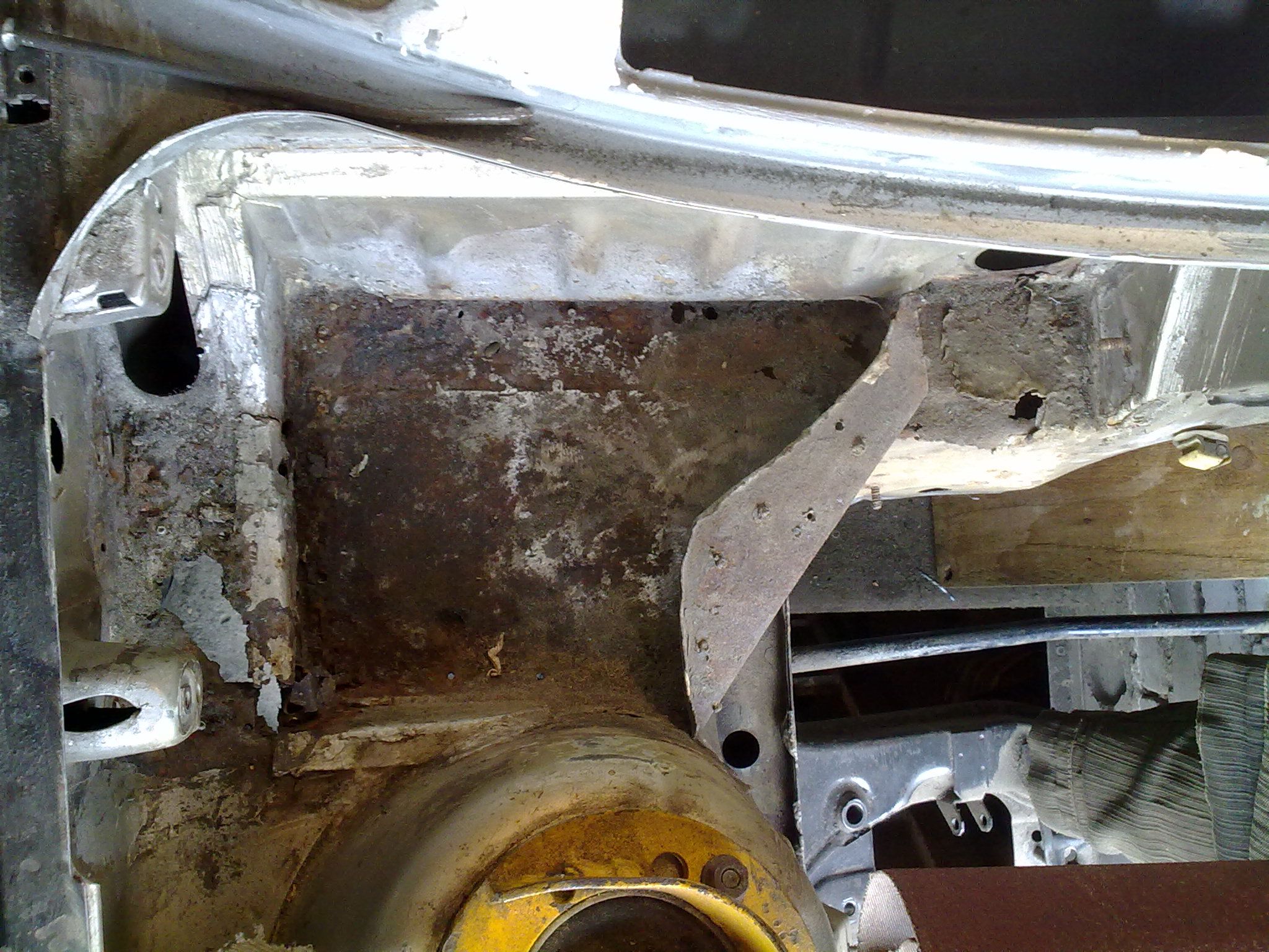

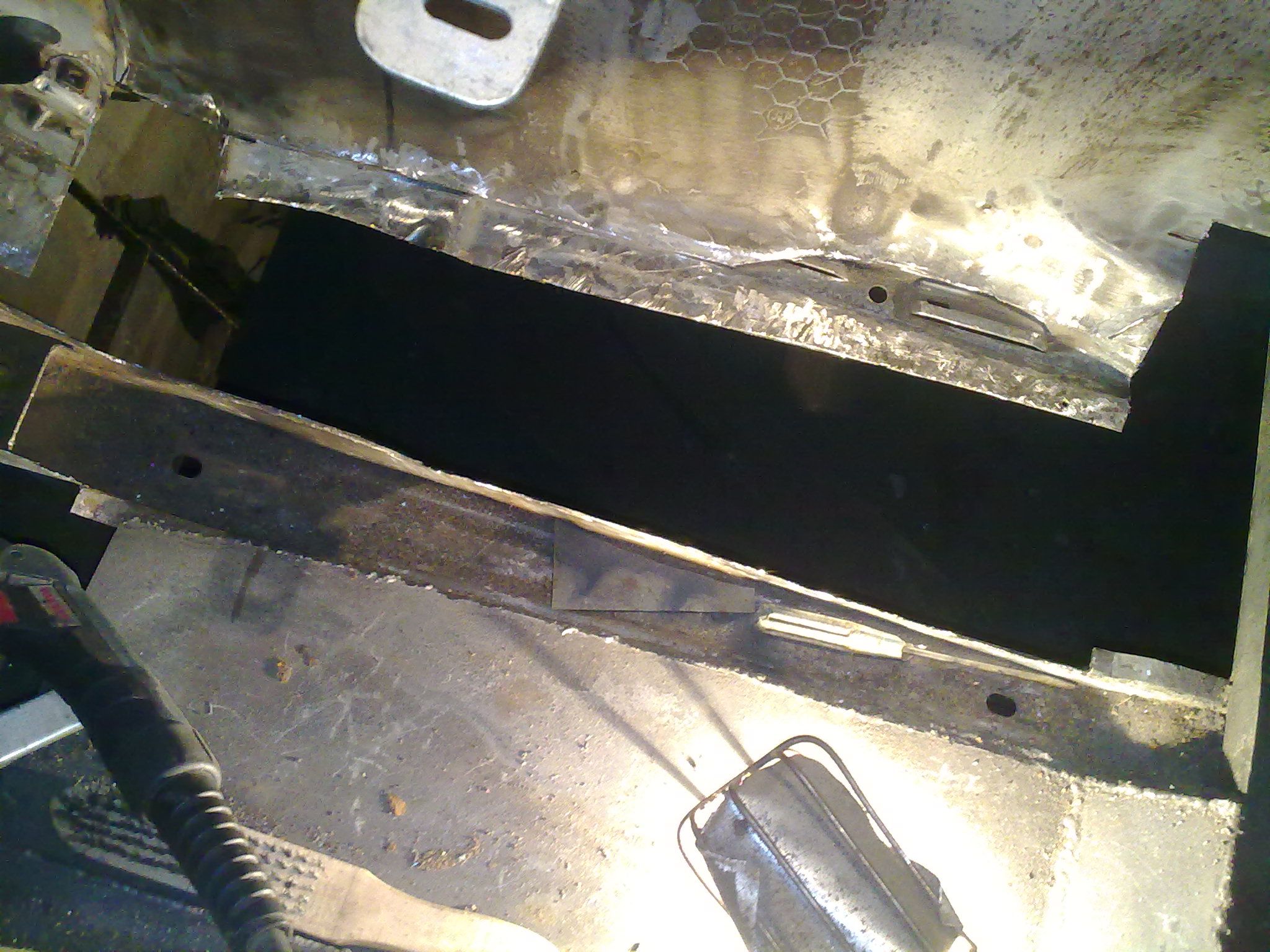

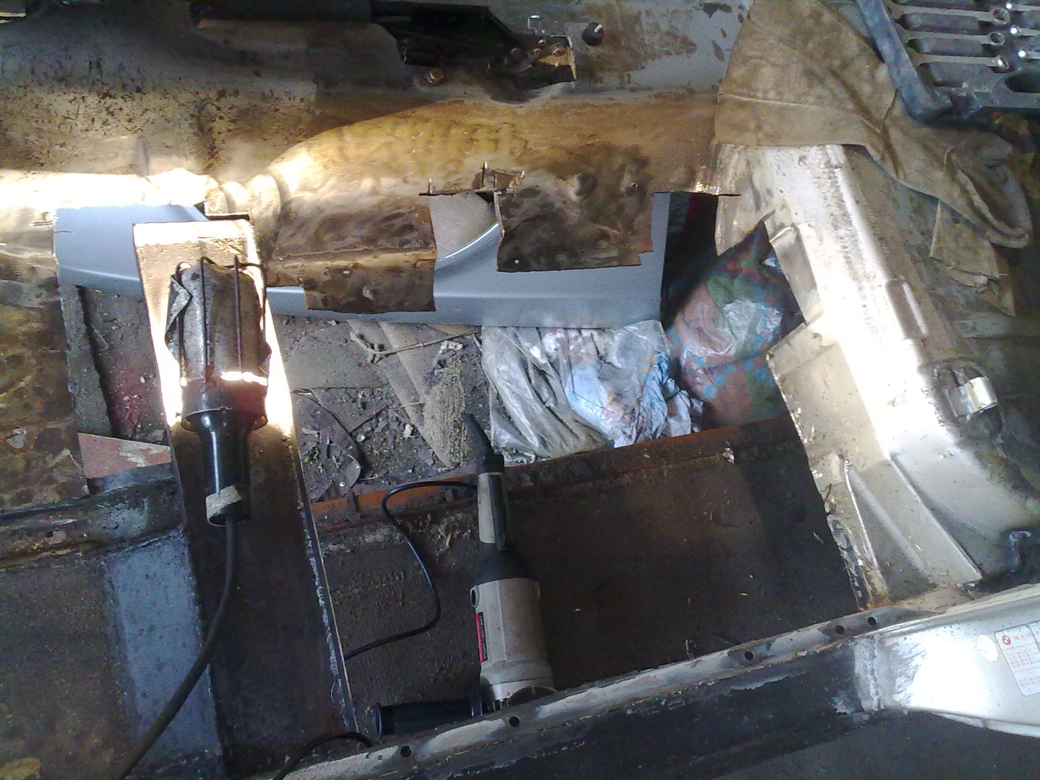

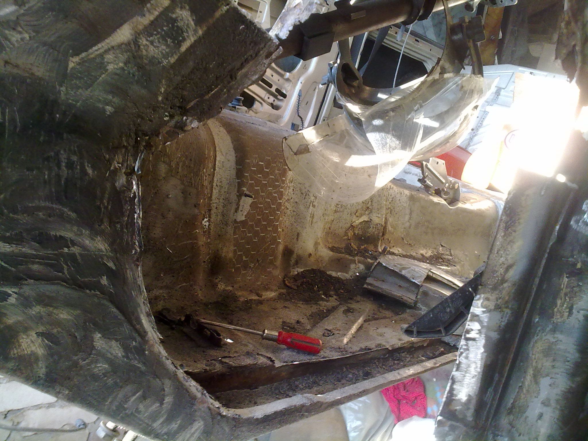

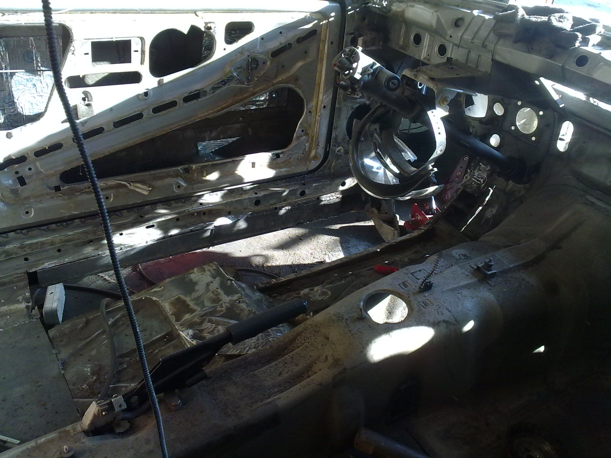

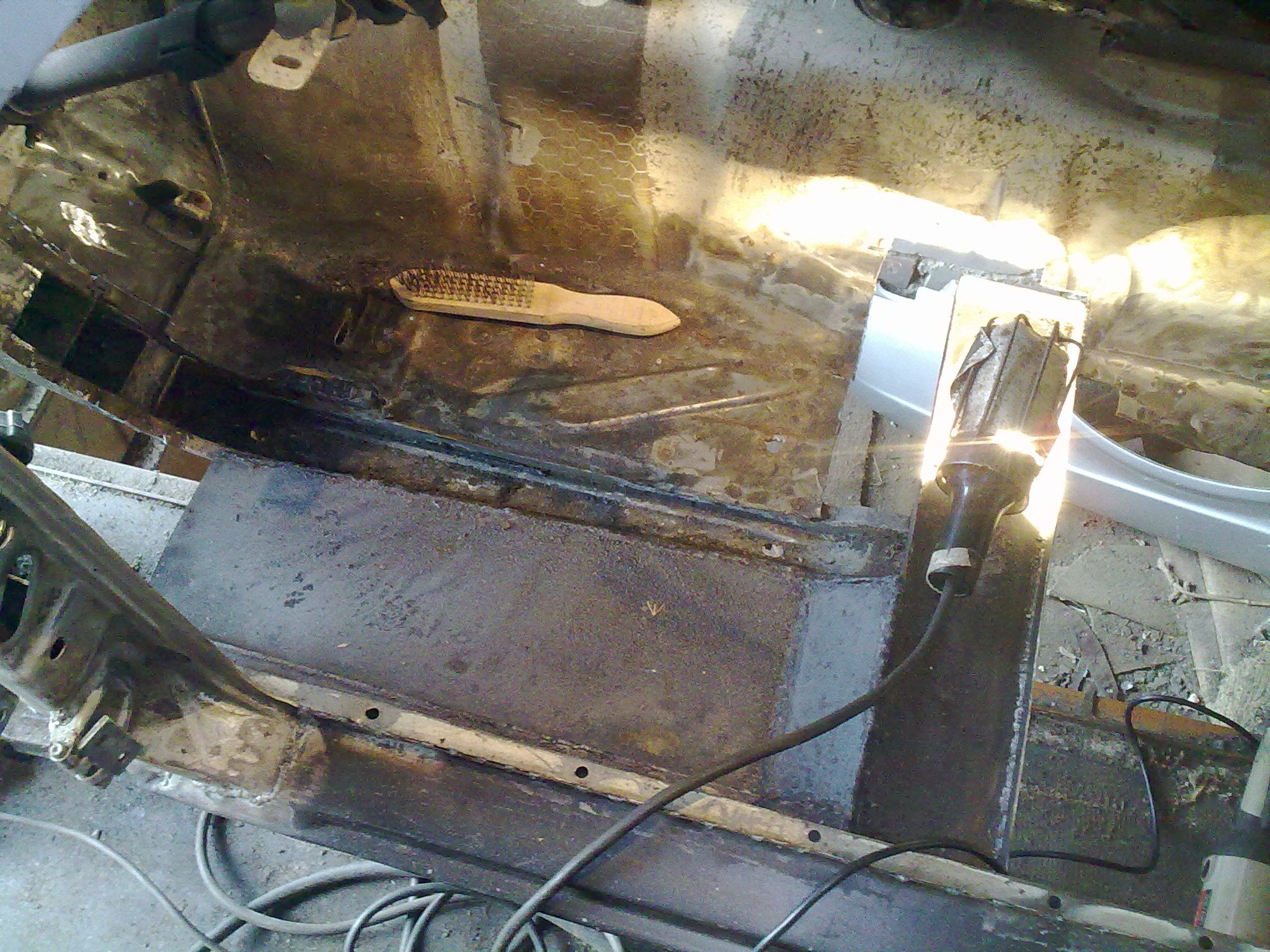

Возвращаемся к полу.

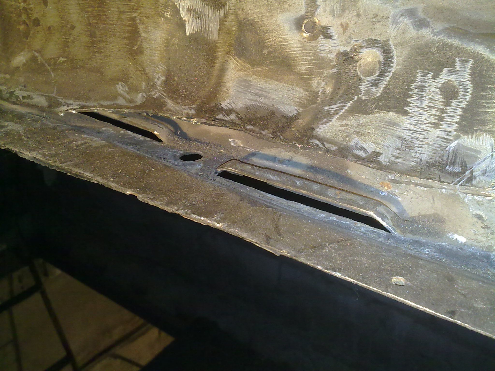

Тут видна часть толстого отштампованного листа под тоннель кпп. С креплениями под траверсу. Она не пострадала от коррозии и срезать ее просто так, очень не хотелось, и еще меньше хотелось изобретать по новой, крепления под кпп.

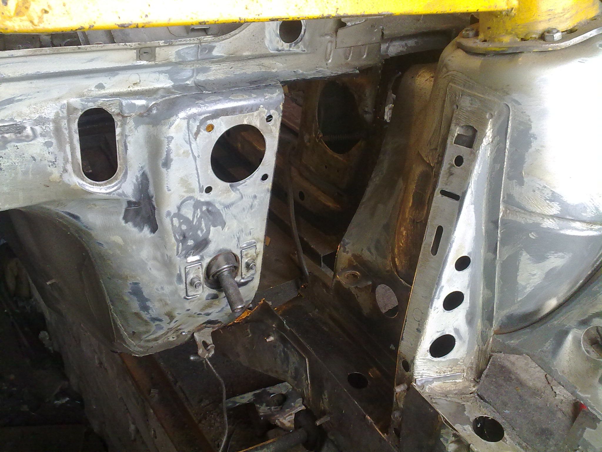

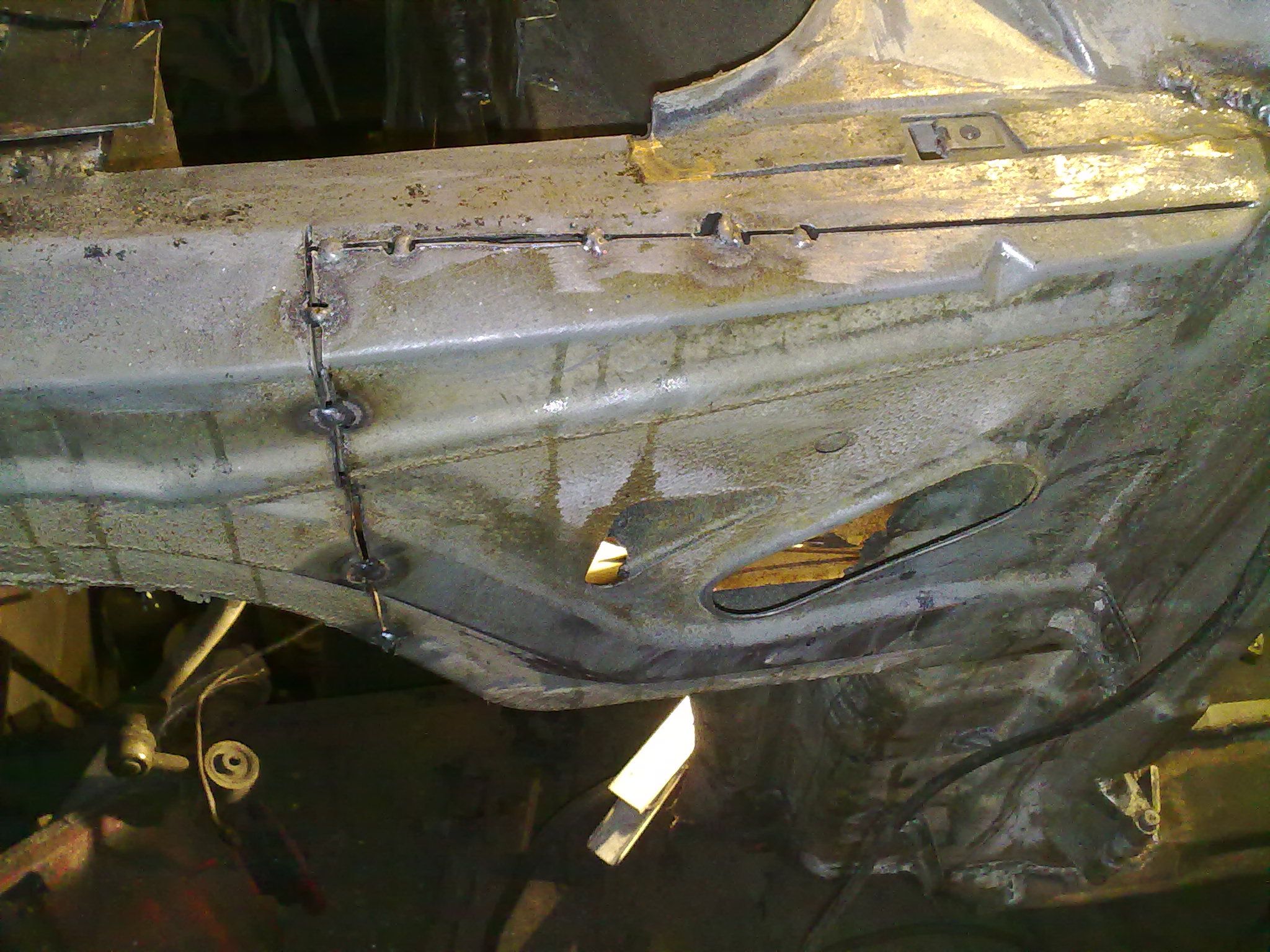

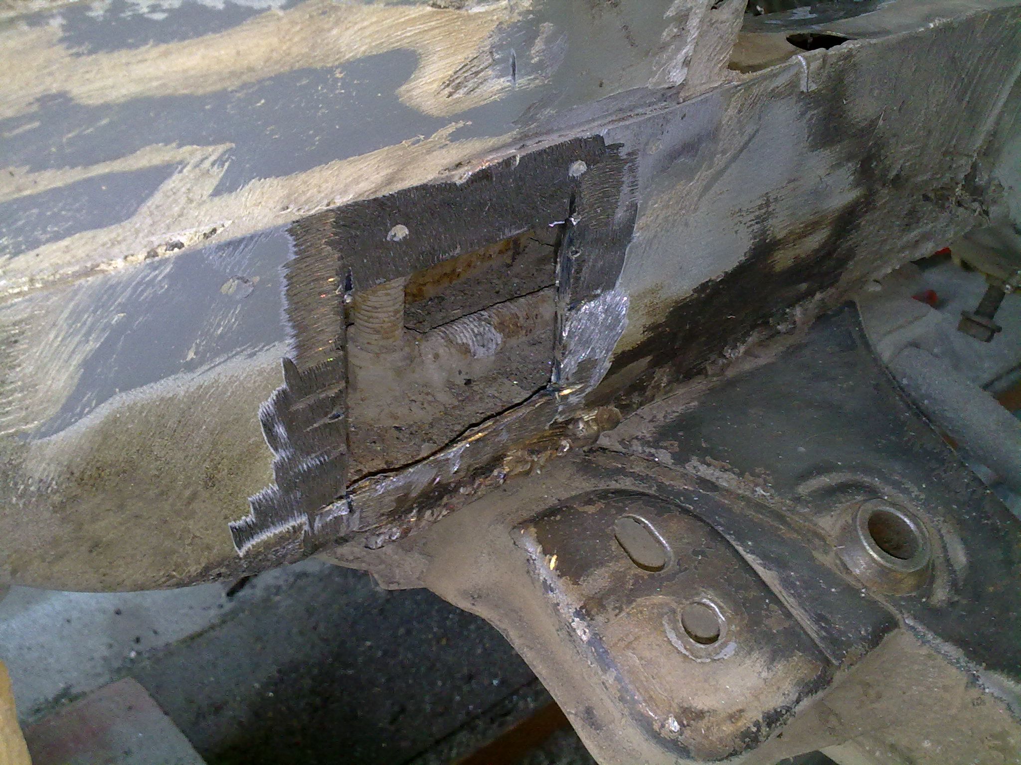

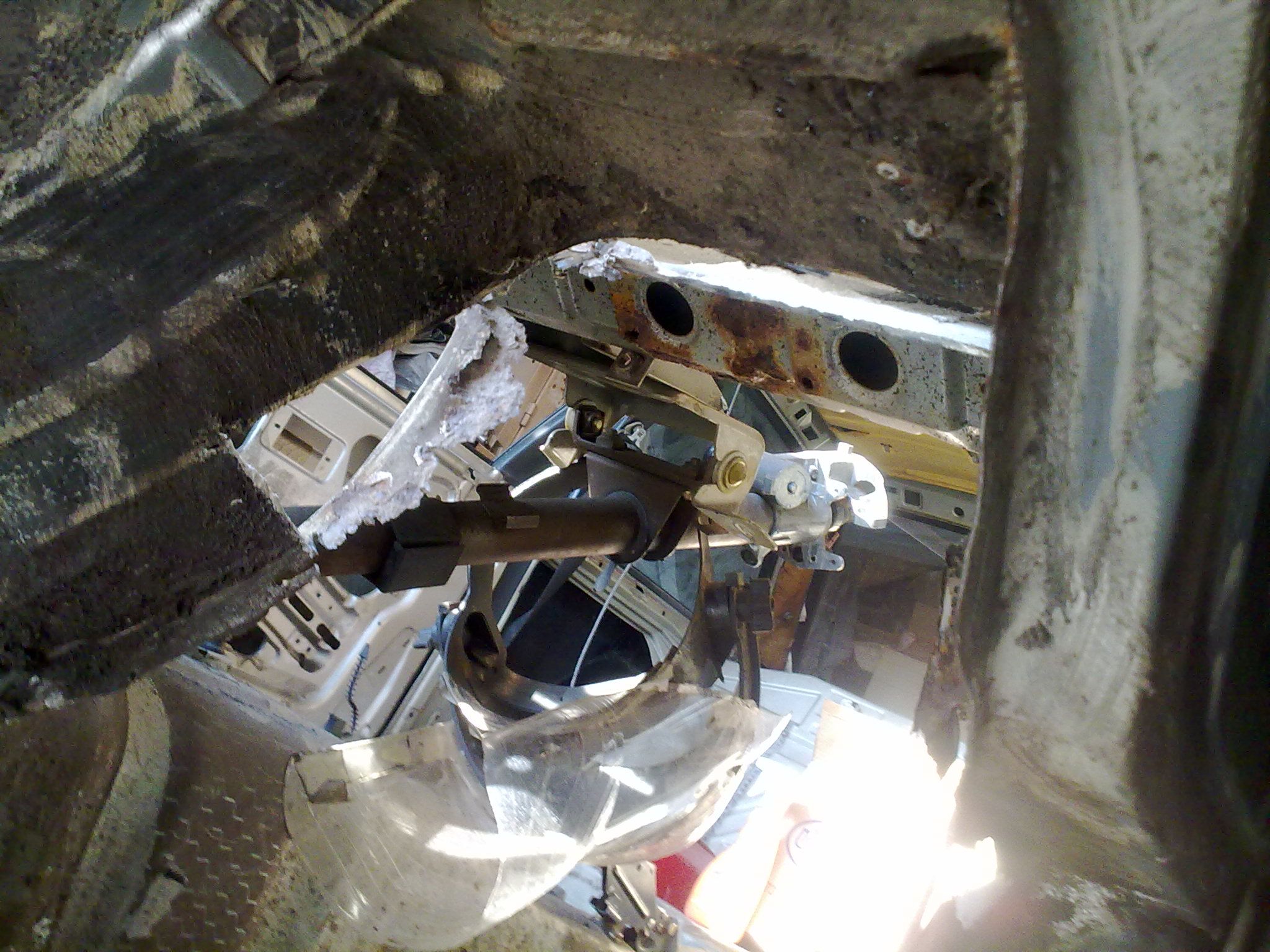

Вскрытый передний лонж

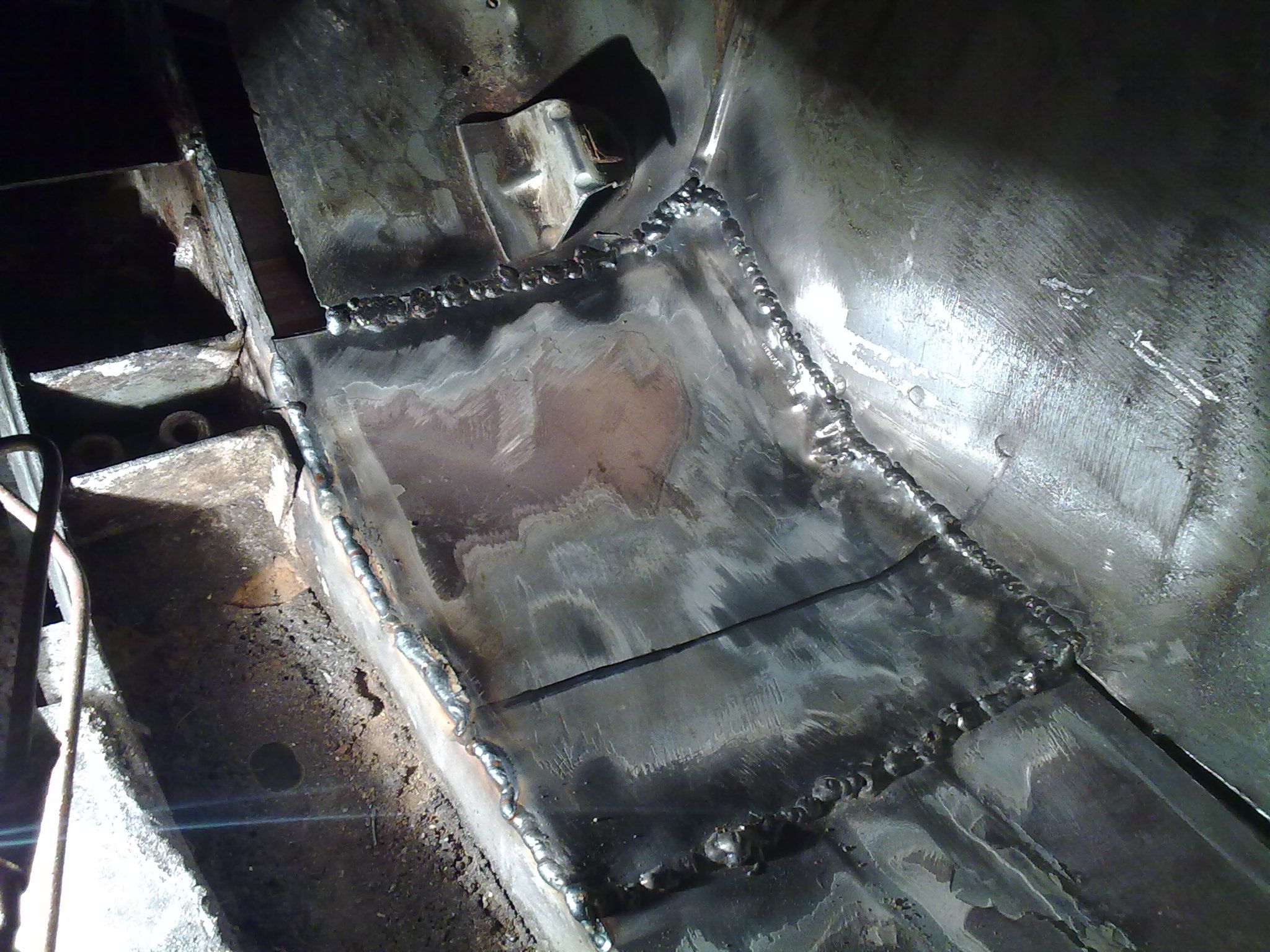

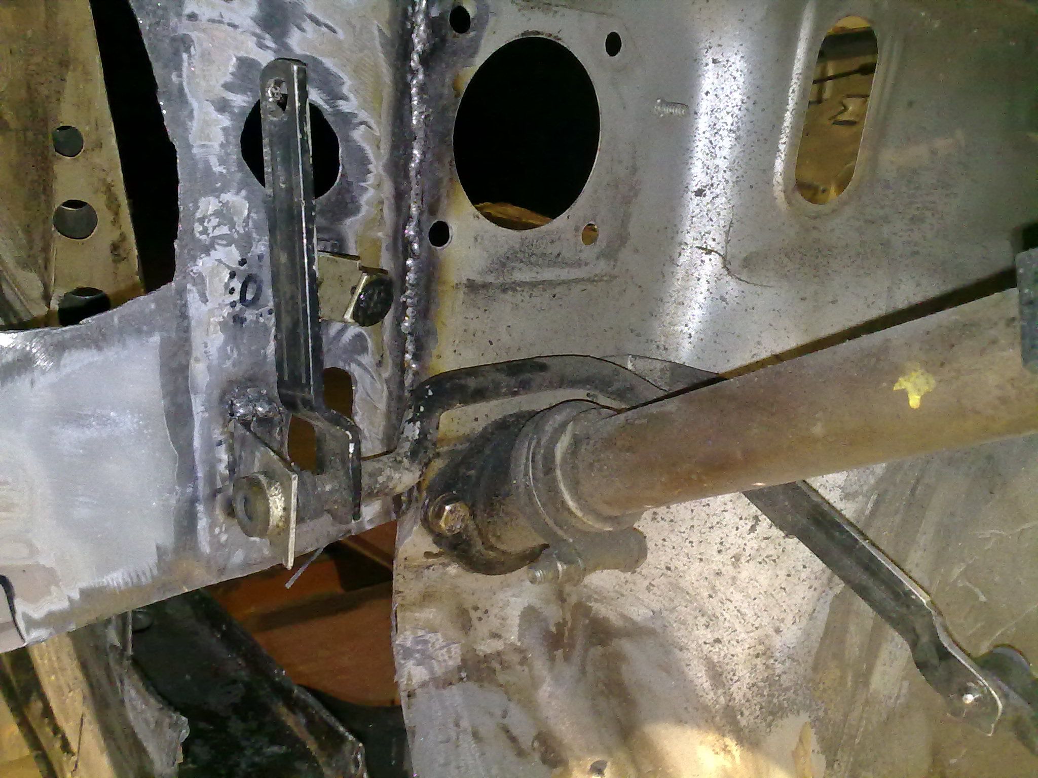

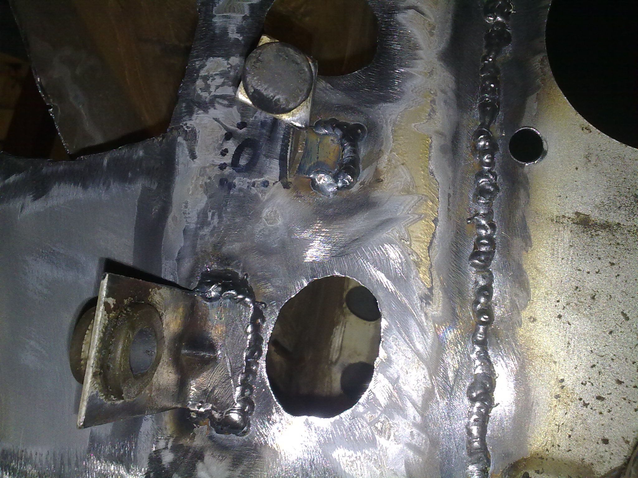

Крепления на внутренней стороне моторного щита подогнаны и приварены на новый кусок .

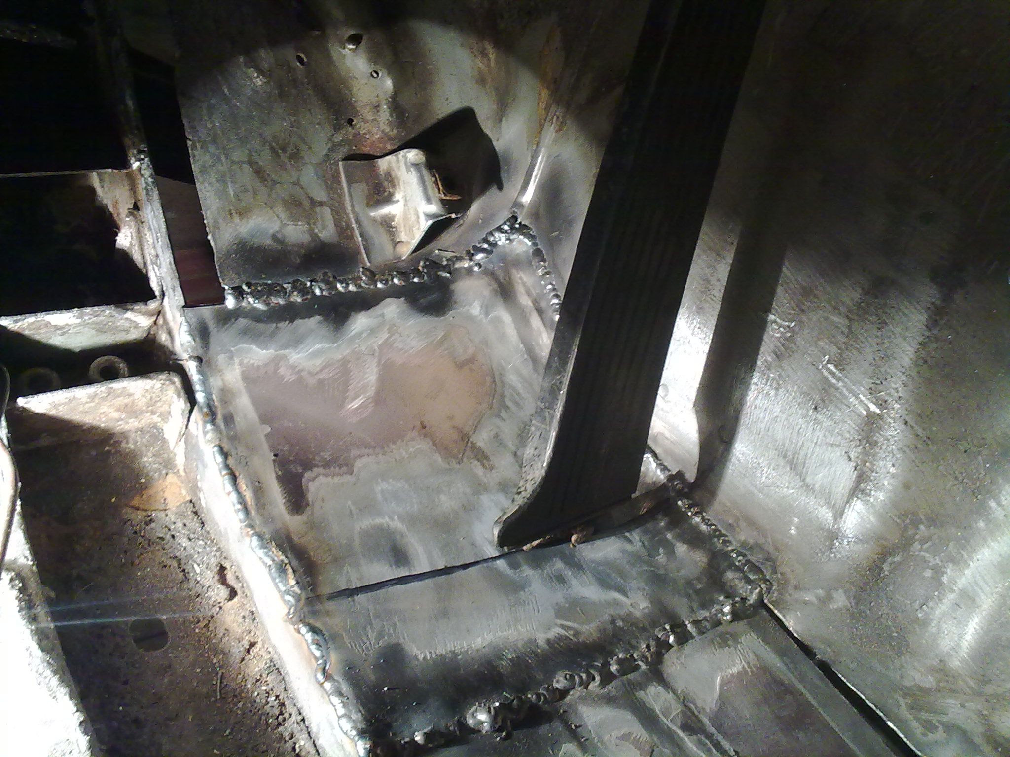

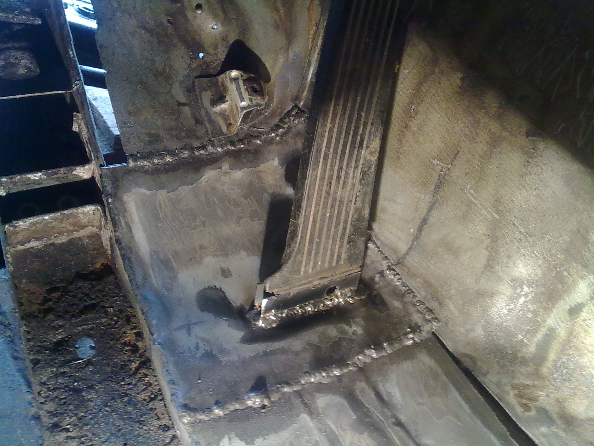

Механизм педали газа так же успешно установлен. Все ровно.
Не хватает крепления под педаль газа.

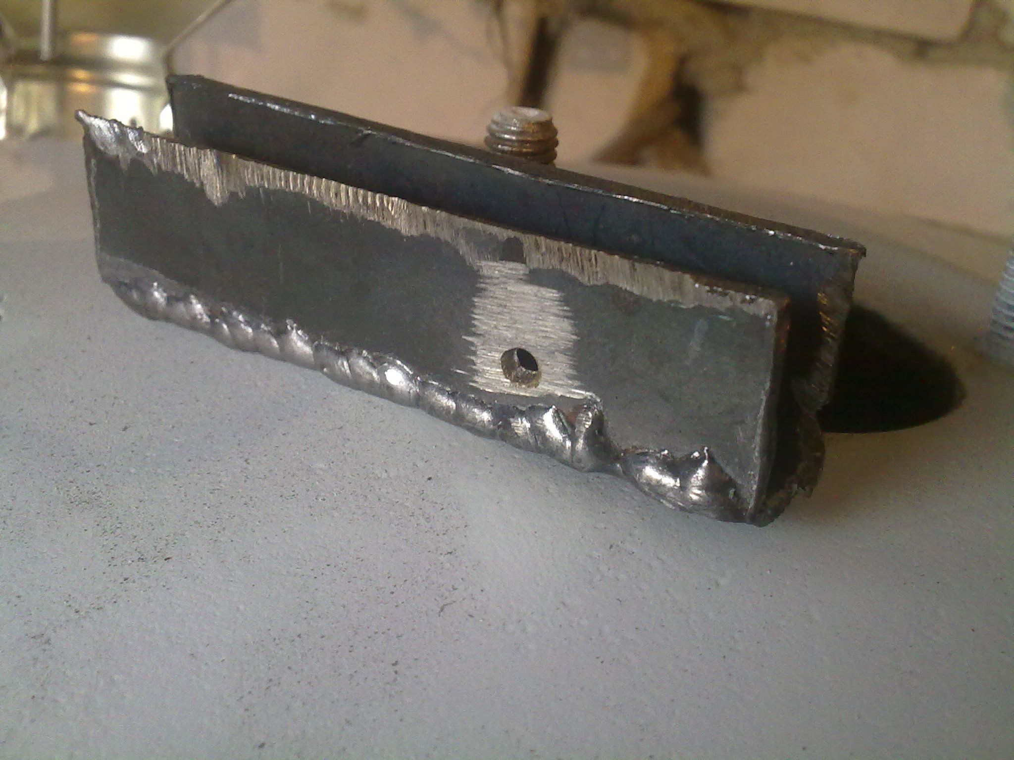

Теперь принимаемся за изготовление этого недостающего крепления. На фото кстати еще видна металлическая площадка приваренная к брызговику с одной стороны и к распорке с дрругой. Это есть временный усилитель. С помощью этой штуки удалось разжать стаканы до нужного значения без перекоса. Так как левый стакан, особо сгнивший уходил в сторону (гулял в брызговике)
А вот она уже готовая.
И приваренная на место.

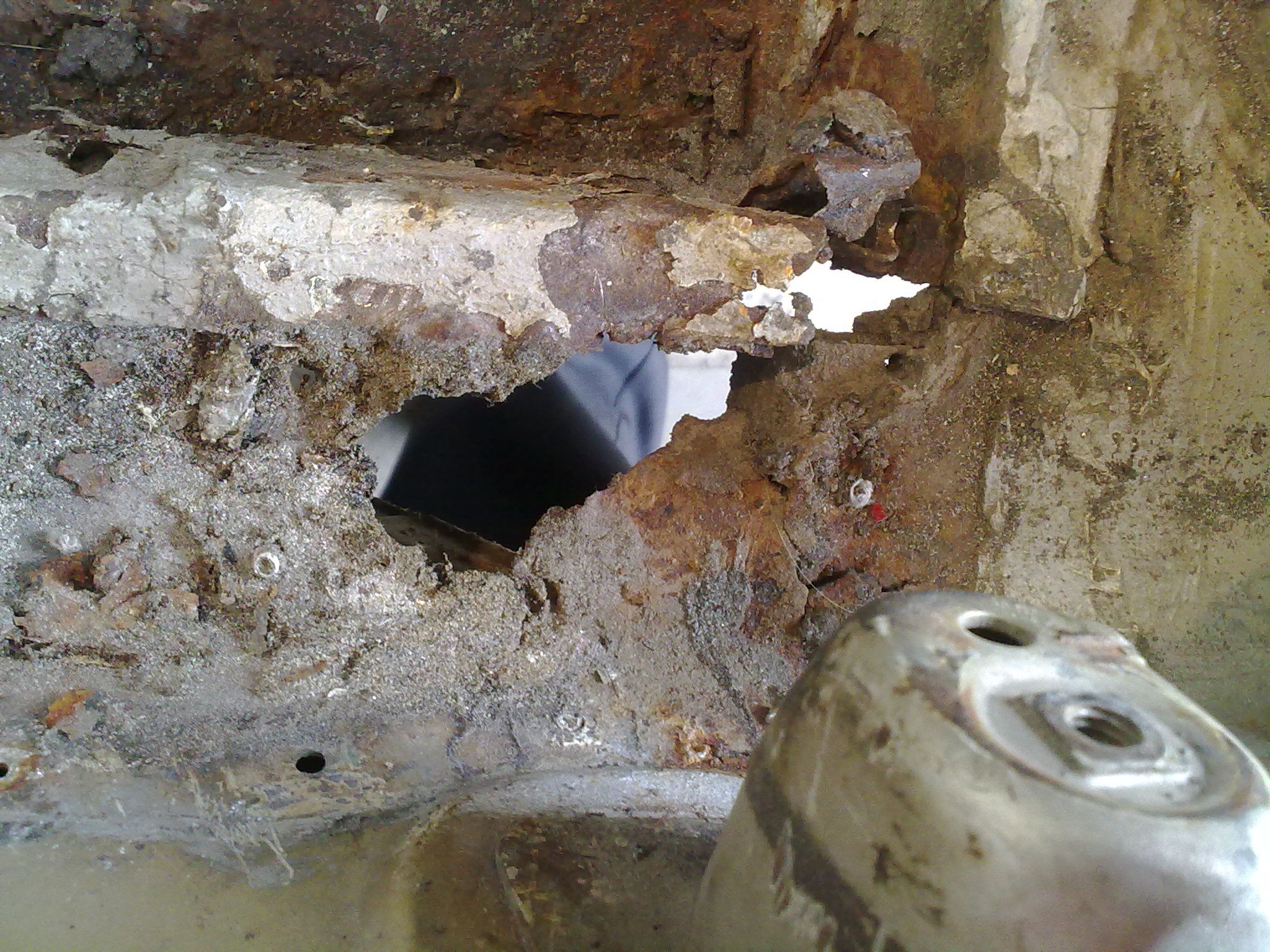

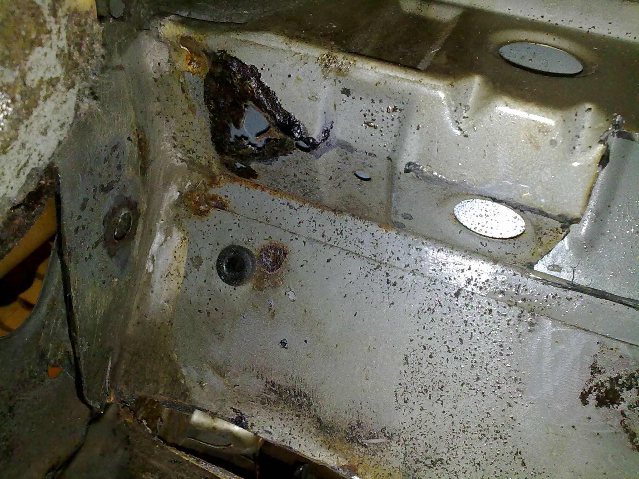

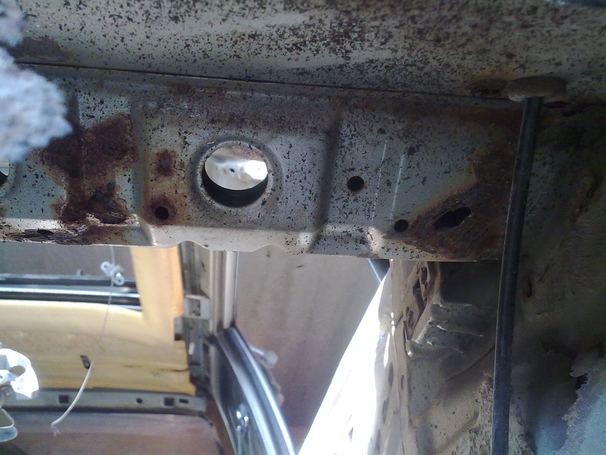

При близком рассмотрении видно что весь пол был изъеден ржой. Прямо как кожа после оспы...

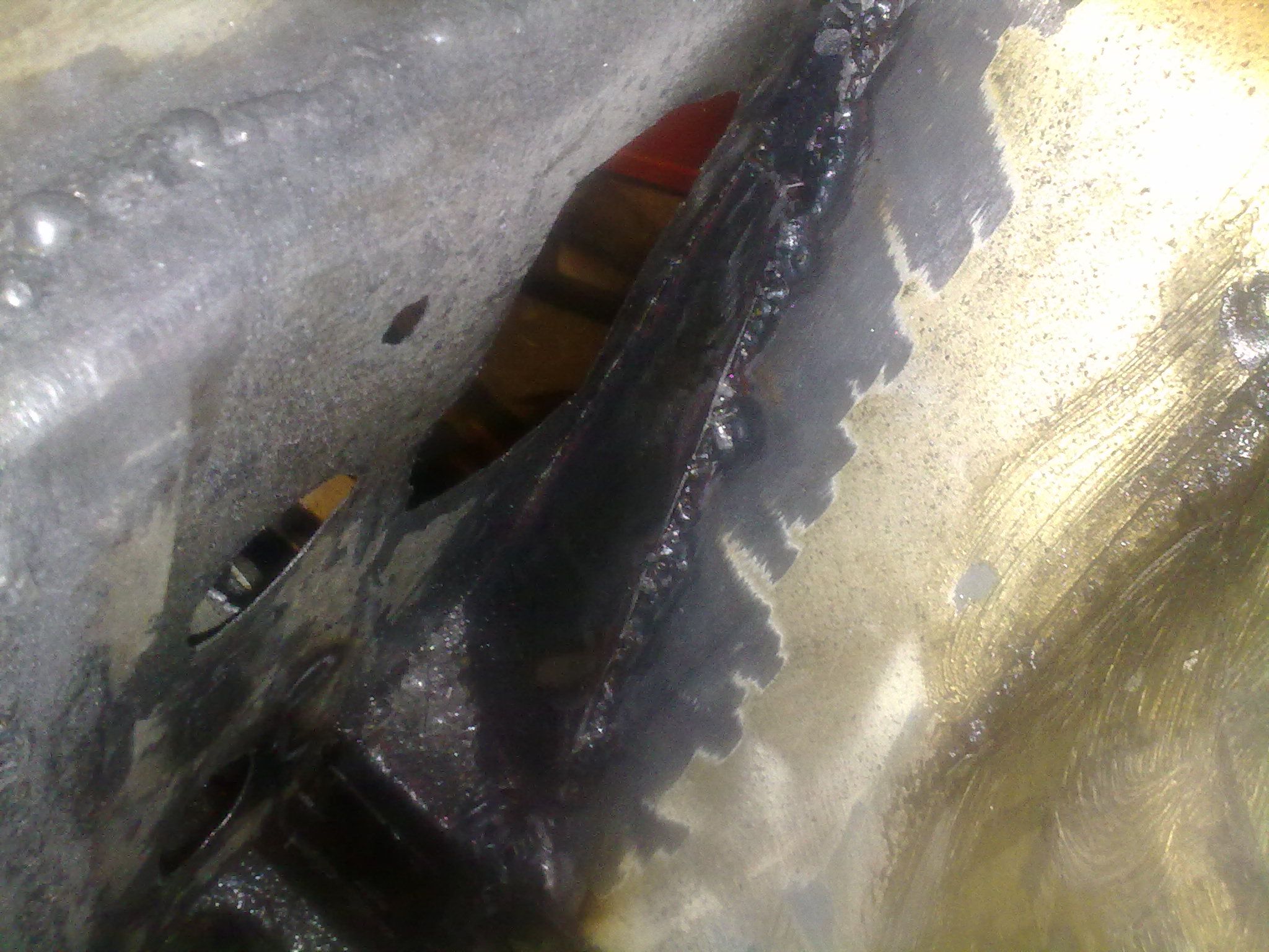

И вот еще поедено ржой. Обработано цинкарем.
Еще один слив.

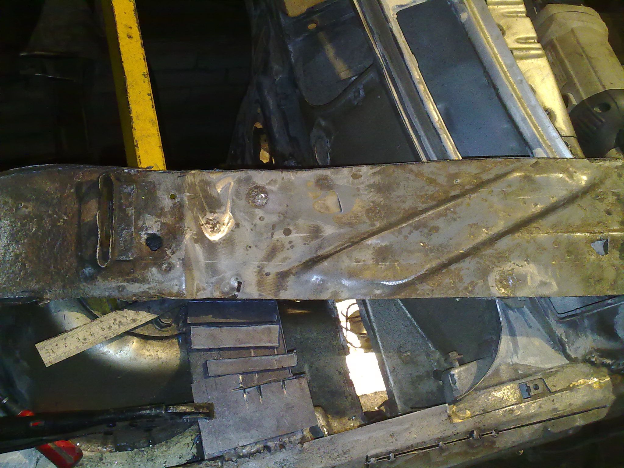

Что бы добраться до системы воодтведения и убрать там всю коррозия пришлось порезать усилитель что бы открыть его как коробочку. Но срезав часть его , я увидел, что порезанные части стали смещаться относительно друг друга. Так как они несли на себе нагрузку в этом положении кузова. Я быстренько вернул их на место и прихватил точками. Пока что они не готовы к вскрытию. Но я вернусь к ним позже.
Срезал еще один сгнивший кусок. Как тут прогнило, понятие не имею.
И еще один остался. Место не удобное корячится не стал. Пока что.

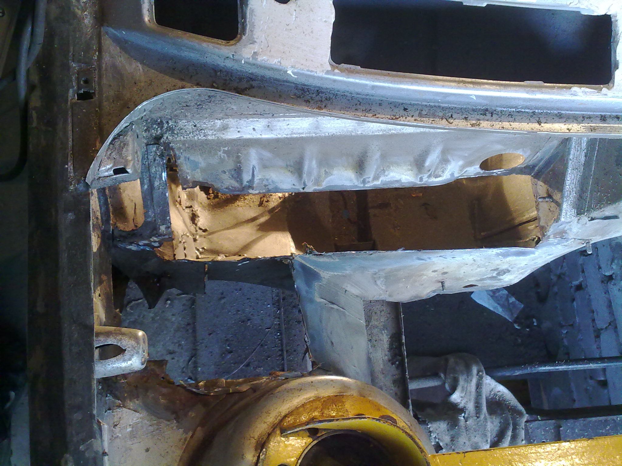

Дорезана полка акб только уже гораздо сильнее .

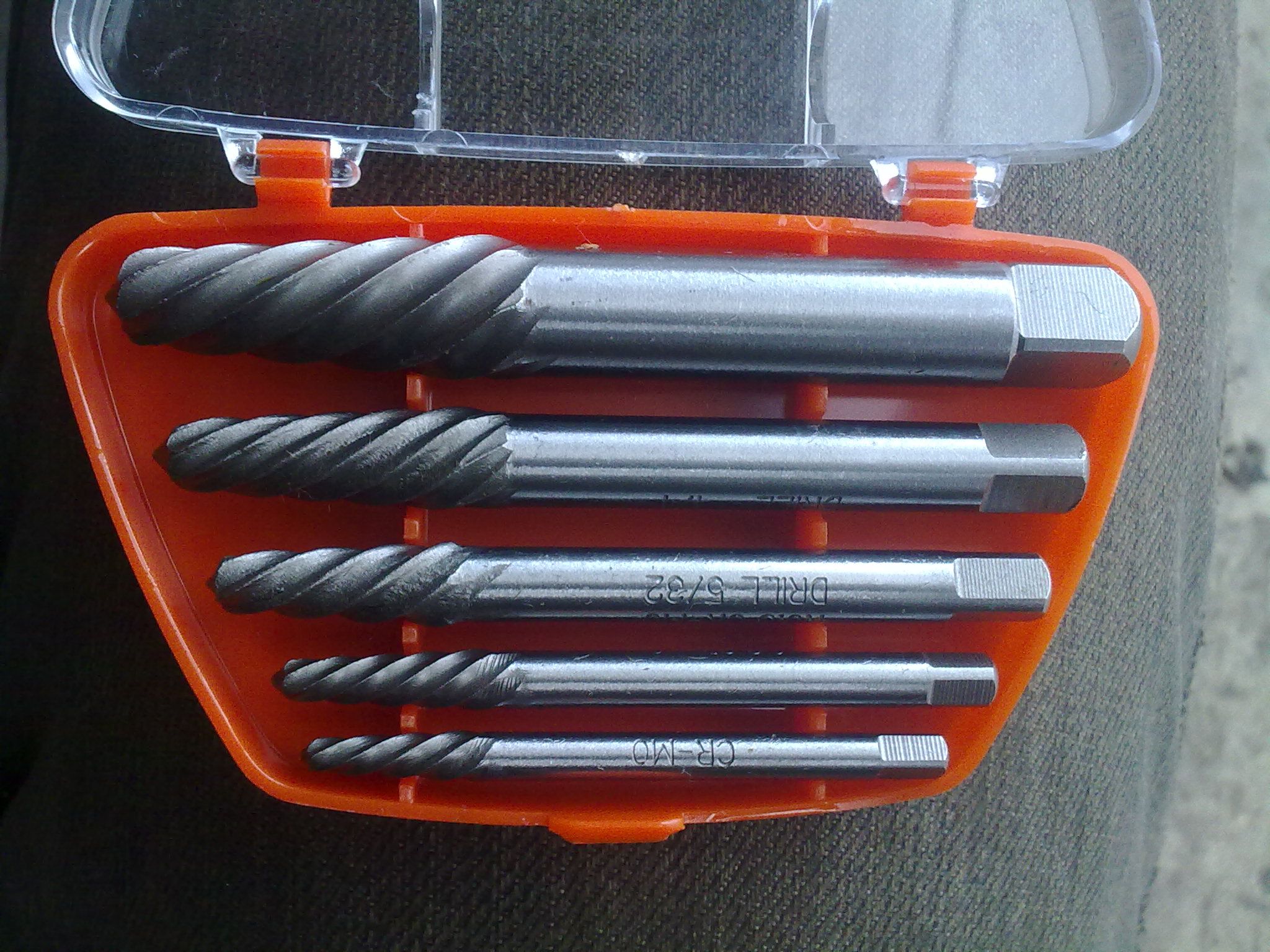

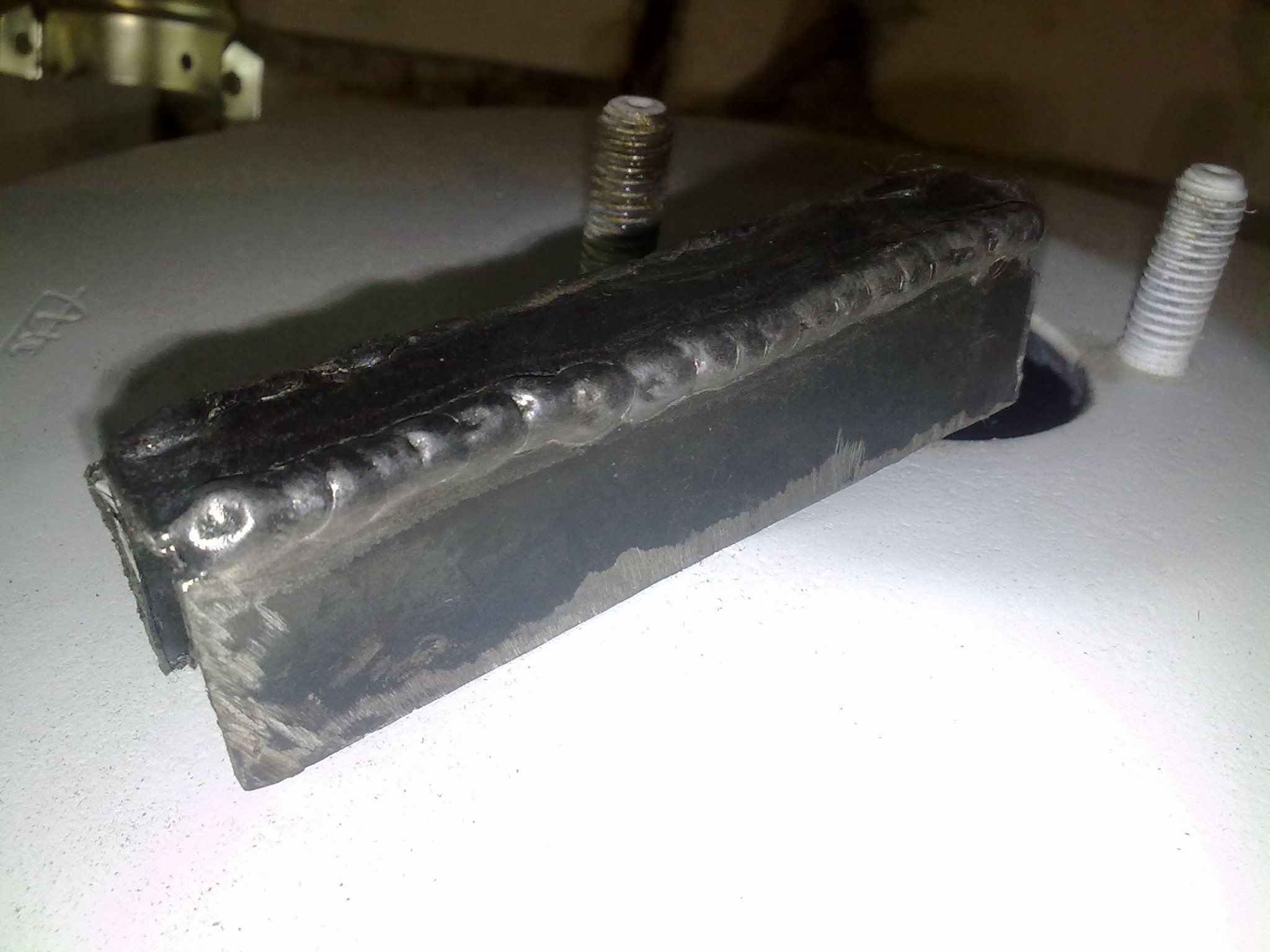

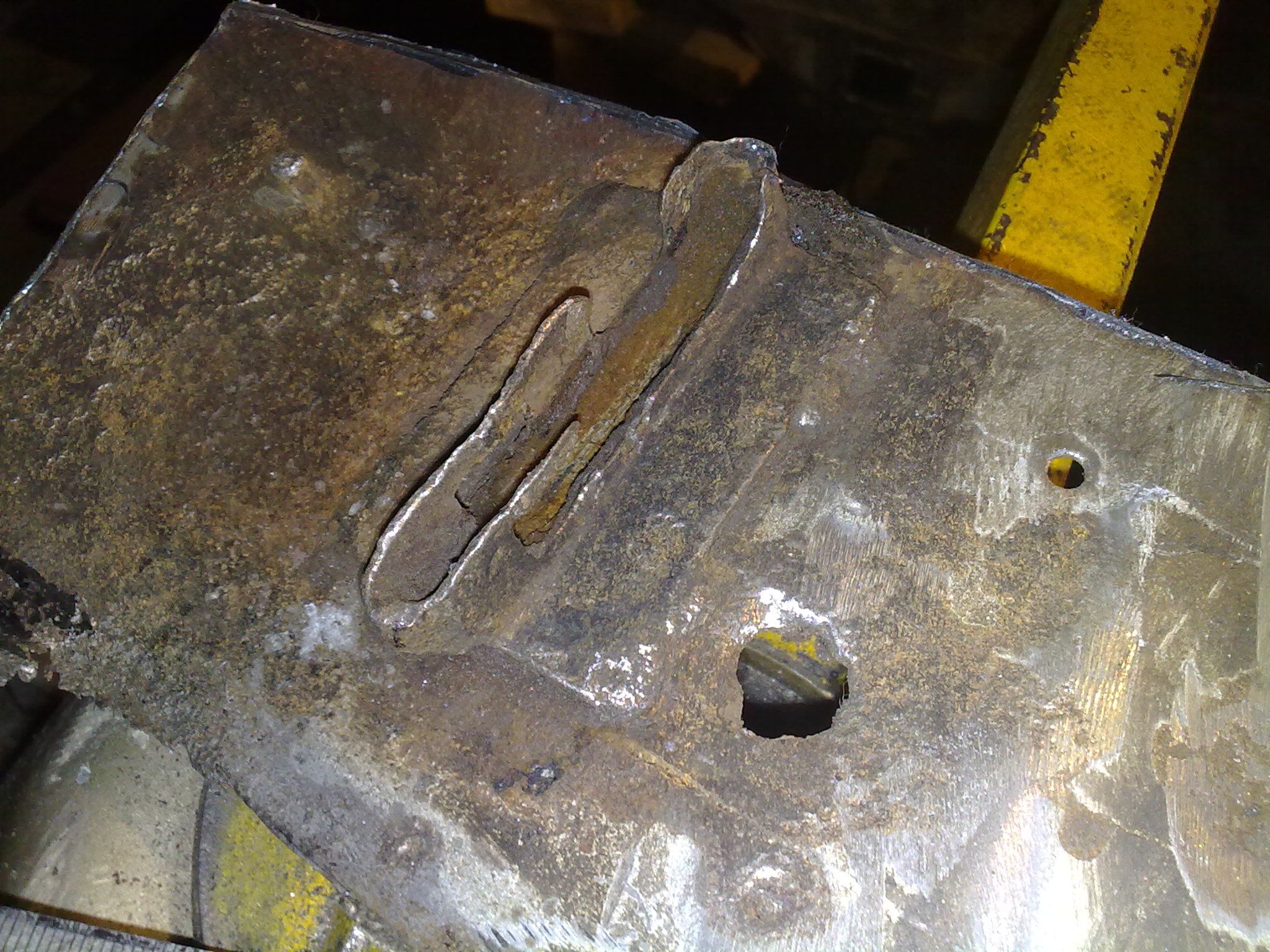

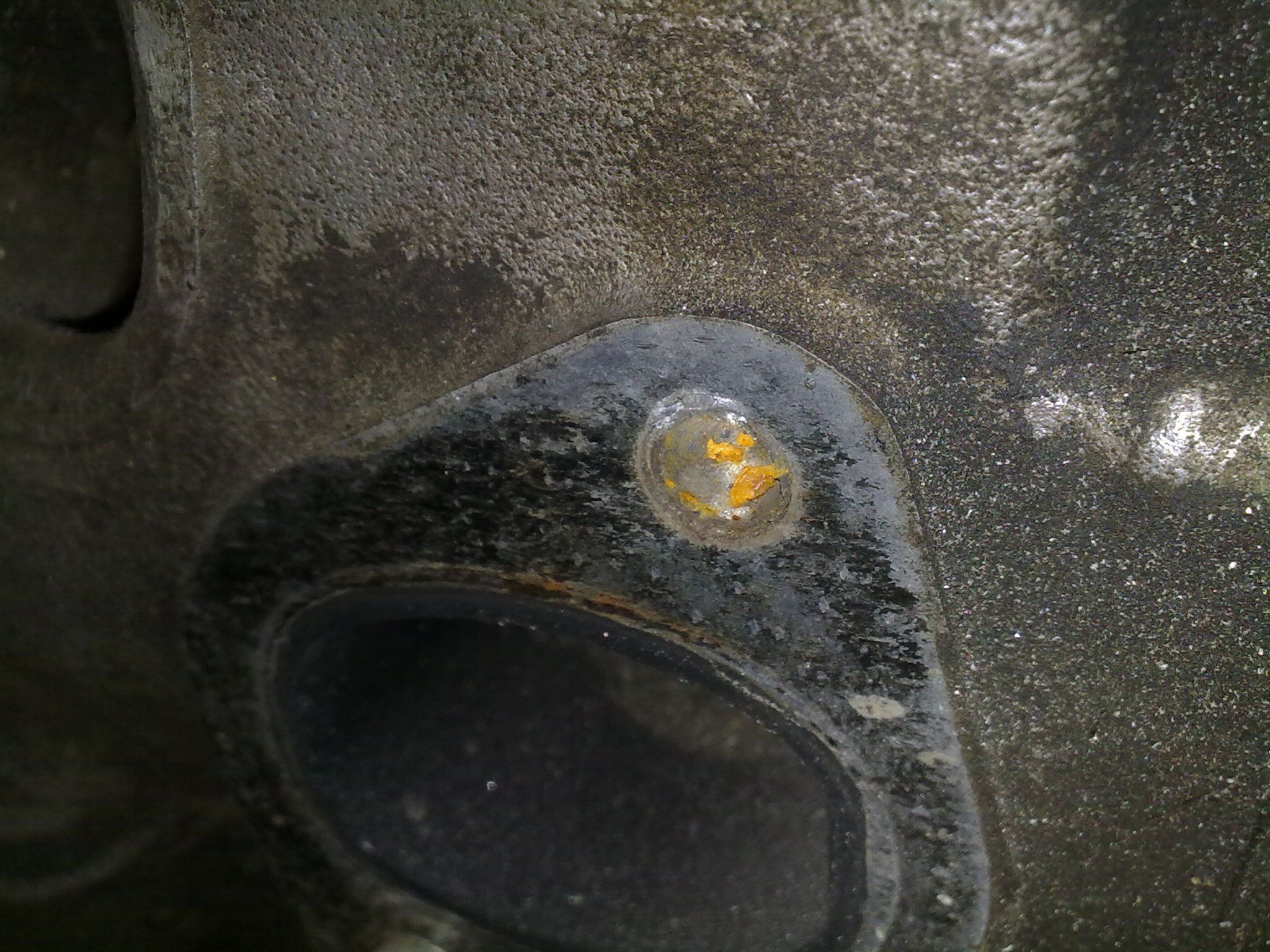

Сегодня закончилась неудачей четвертая по счету моя попытка, достать обломанные шпильки выпуска в гбц.
Был куплен набор экстракторов(шурупы с обратной резьбой)
И вся ради этого.
Испробовал сварку, сверление, теперь еще и экстрактор. Пока безуспешно. Экстрактор обломился внутри шпильки. Теперь и   его еще придется высверливать. В итоге было сломано 3 сверла и 2 экстрактора.

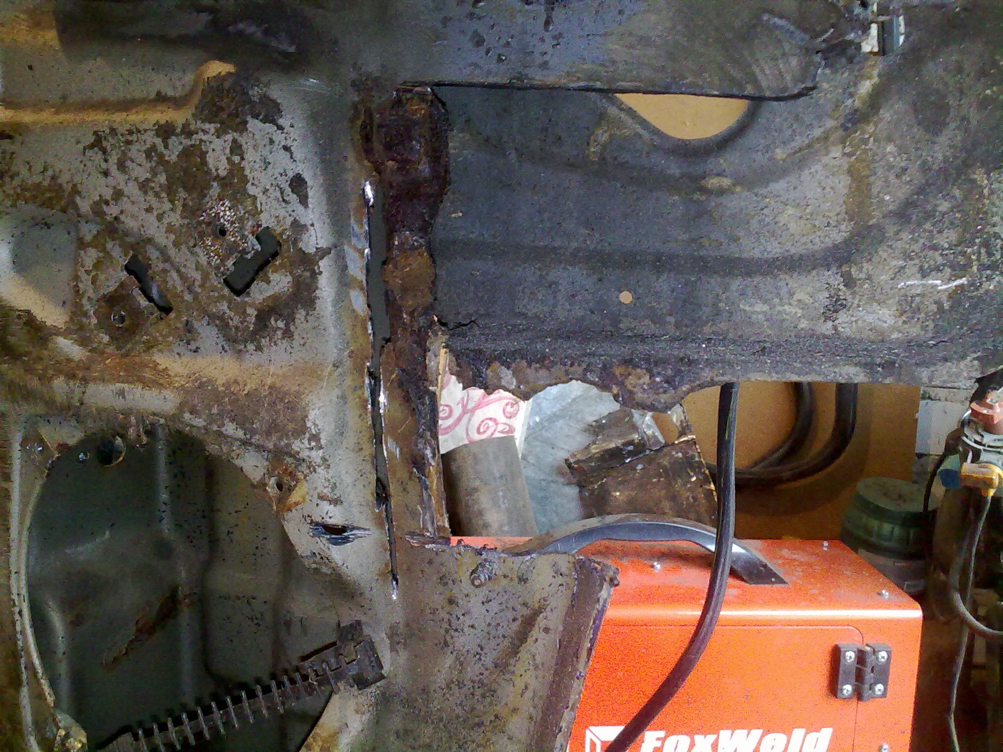

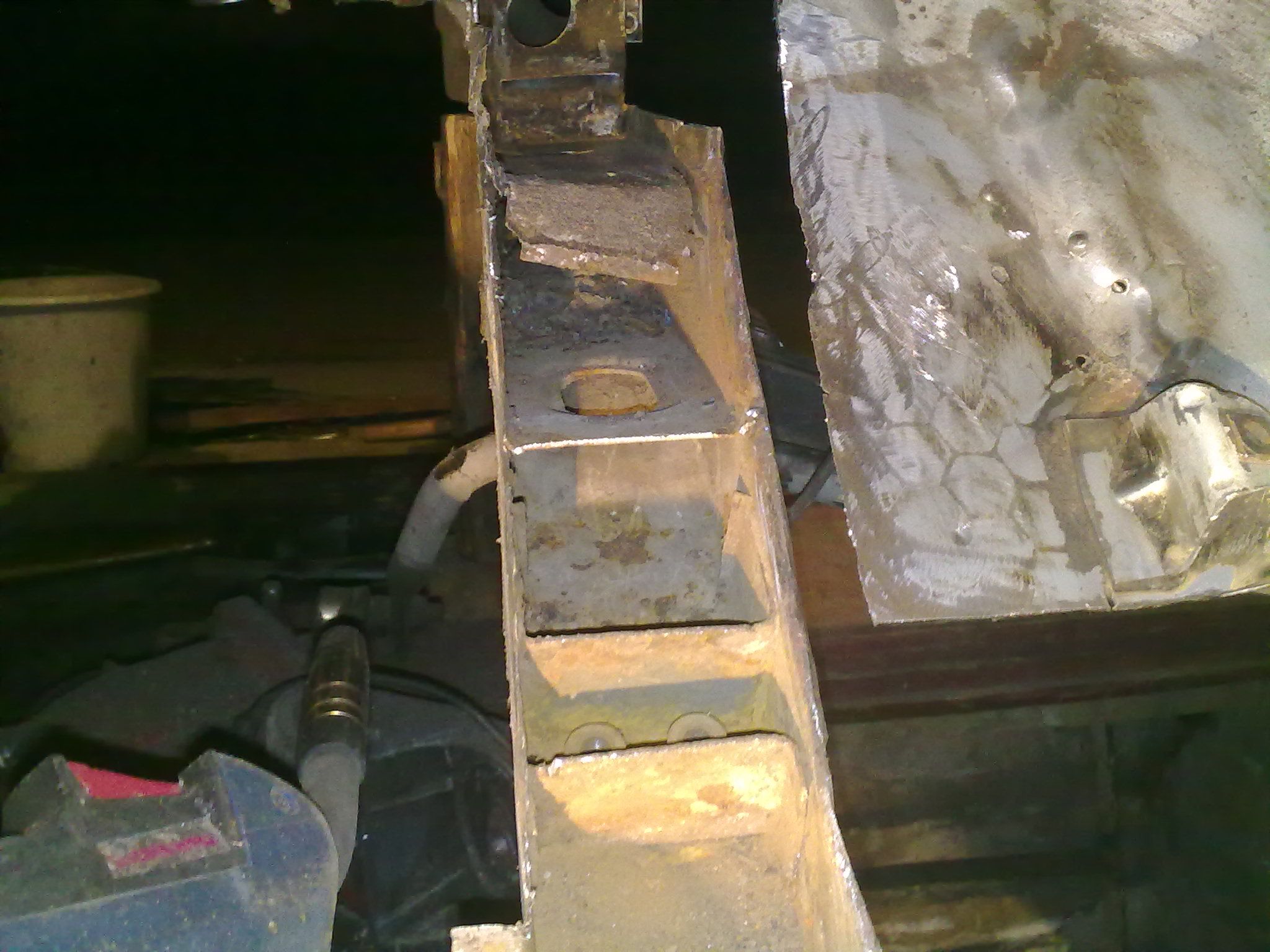

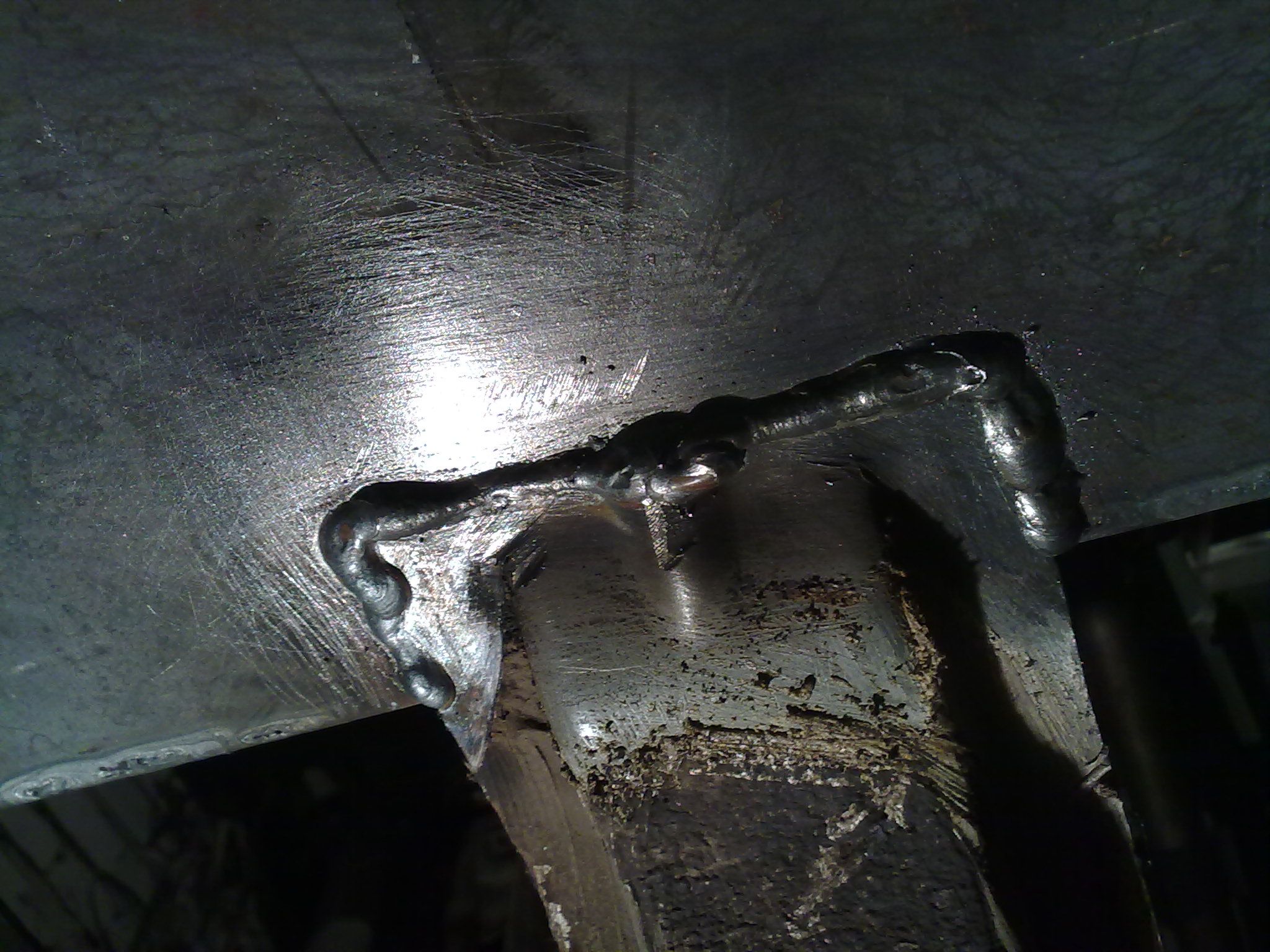

Понемногу начинаю приваривать брызговик к моторному щиту.

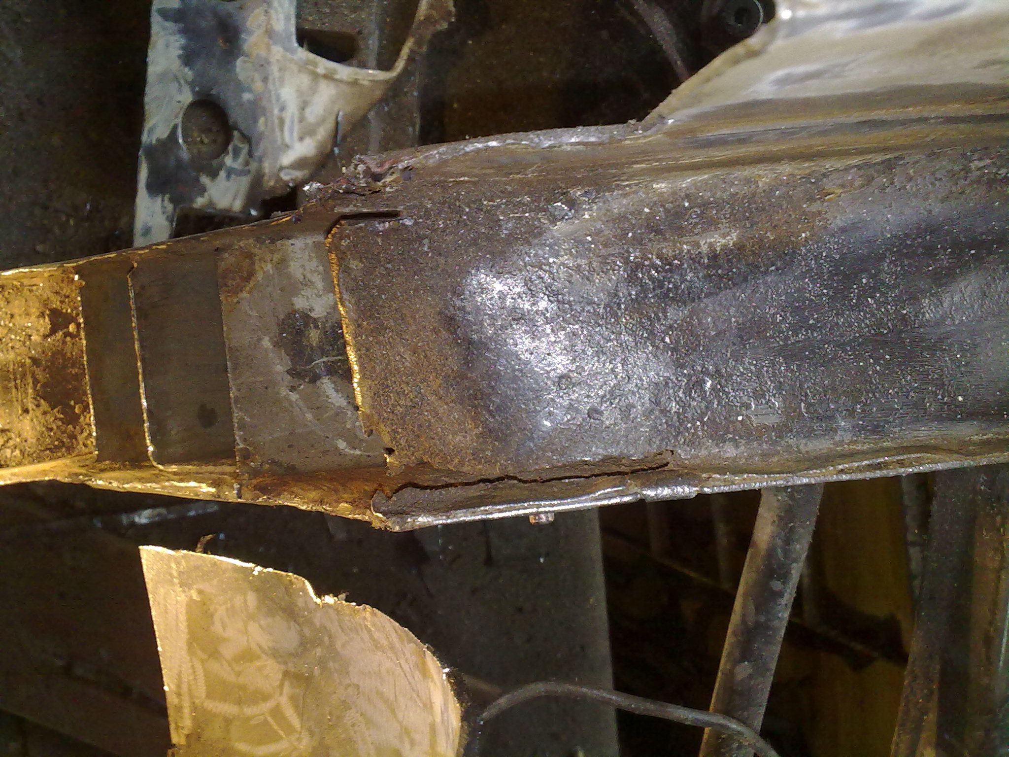

Крышка левого переднего лонжа. Расковырял.

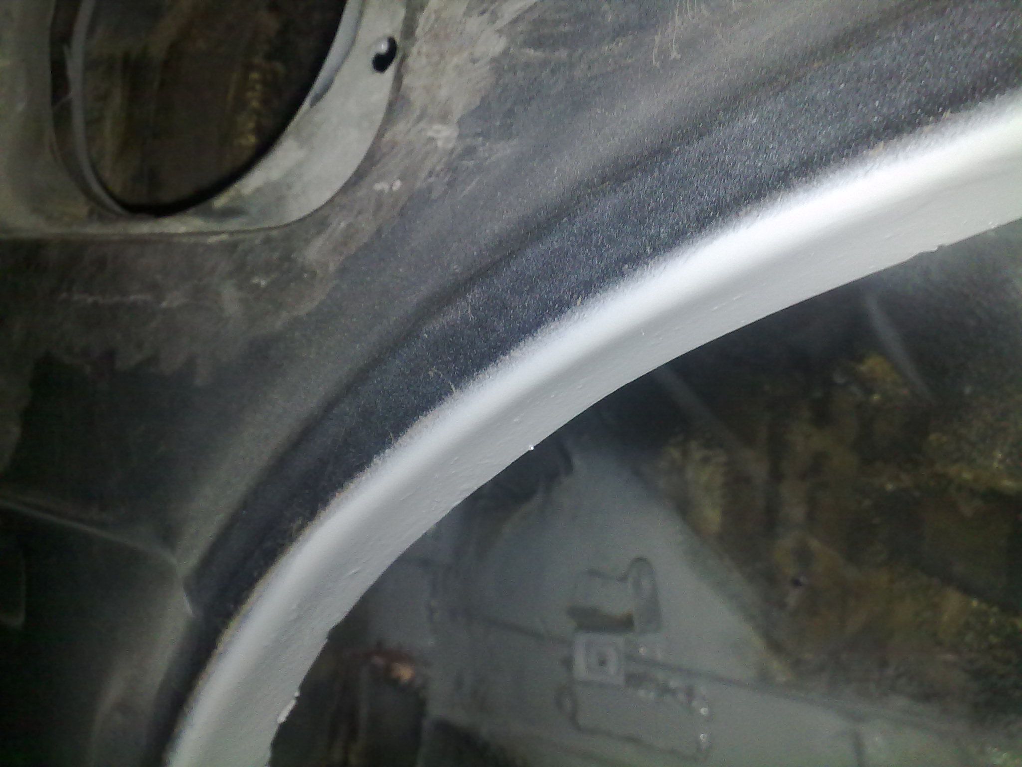

Ну и между делом начал грунтовать арки.
Все это делаю в три этапа , сначала обрабатываю обычным преобразователем жри, потом цинкарем и оставляю на сутки. Потом снимаю щеткой излишки засохшего цинкаря а потом грунтую. Потом это все будет замазано шовным герметиком. Грунтом поливал от души. Что бы во все щели протекло.

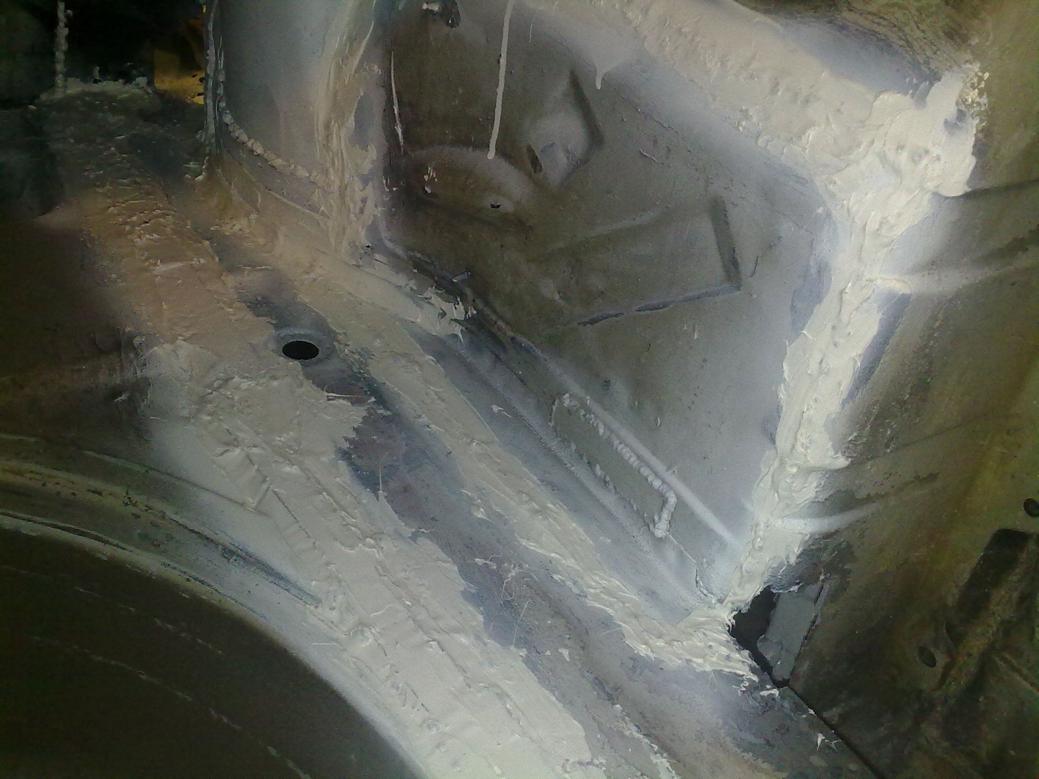

Швы в багажнике уже перемазаны герметиком.
