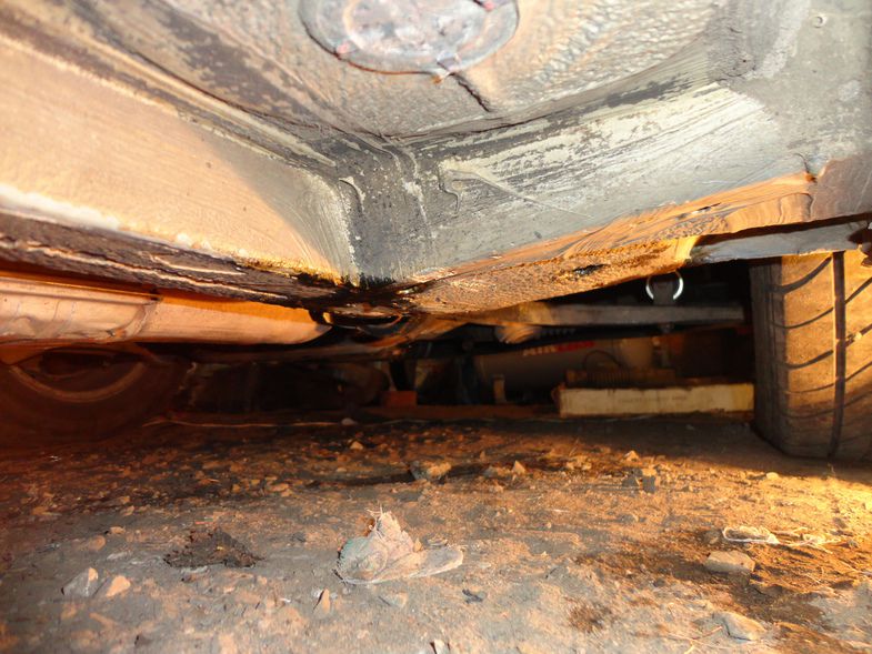

Абсолютно верно! Это наглядный пример спешной предпродажной подготовки. Машину облили краской "выгорела на солнце". Даже при самой ужасной покраске , машина будет  выглядеть лучше. Красилась прямо по ржавчине в некоторых местах. Не снималось при покраске с машины вообще ничего. Если дно варилось, то заваривалось по ржавчине, поверх дырок. Либо заделывали сквозную ржу куском жести на заклепки, сверху клали обычный пакет из магазина и сверху заливали мастикой и клали ковер. Другие куски сквозной ржавчины были залиты сверху герметиком, прозрачный силиконовый , как для ванны и туалета. Герметик конечно же с рыхлой ржой никак целятся не хотел, в промежутке сразу же скапливалась вода и грязь и процесс шел дальше. Некоторые дырки была забиты пакетами, старыми носками, залиты монтажной пеной. Пены этой ого го сколько в машине , до сих пор еще не выковырял всю.  В других местах сквозную жру заклеивали кусками шумки и красили из баллона. В других рыхлую ржу просто красили поверх. Причем ржу закрашивали по несколько раз, по мере того как она вылезала снова , как на полке акб. Там я насчитал 3 оттенка цвета. Подкрылками не заморачивались. "Ездиет и фиг с ней. "
Днище не обрабатывалось и не мылось 27 лет. Везде только заводской антикор. За исключением левого заднего стакана(варенного). В остальном по дну ничего не делалось не обрабатывалось не осматривалось. Шло время, антикор со временем обвивался камнями , отслаивался , трескался , оголялся металл, начинался процесс коррозии и превращался в дырку , в которую потому тупо заталкивали пакет "продукты". В полости лонжей я тоже не нашел ни какой химии кроме заводской, которая защитную функция выполнять уже перестала. Напротив , в полостях дверей, передних лонжей, нишах багажника, я выгребал по куче сырой земли. Салон не чистился так же годами. В салоне было полно мертвых насекомых пролежавших в закутках не один год. Под полкой акб была наполовину сгнившая листва и трава, почти перегной образовался. Сверху этого перегноя брызгали баллончиком из краски.  Так что хозяин вполне себе "следил" за машиной.  А так как из за дырочке в полу машина не переставала заводиться ускоряться ездить и останавливаться. То и эксплуатацию не прекращали.

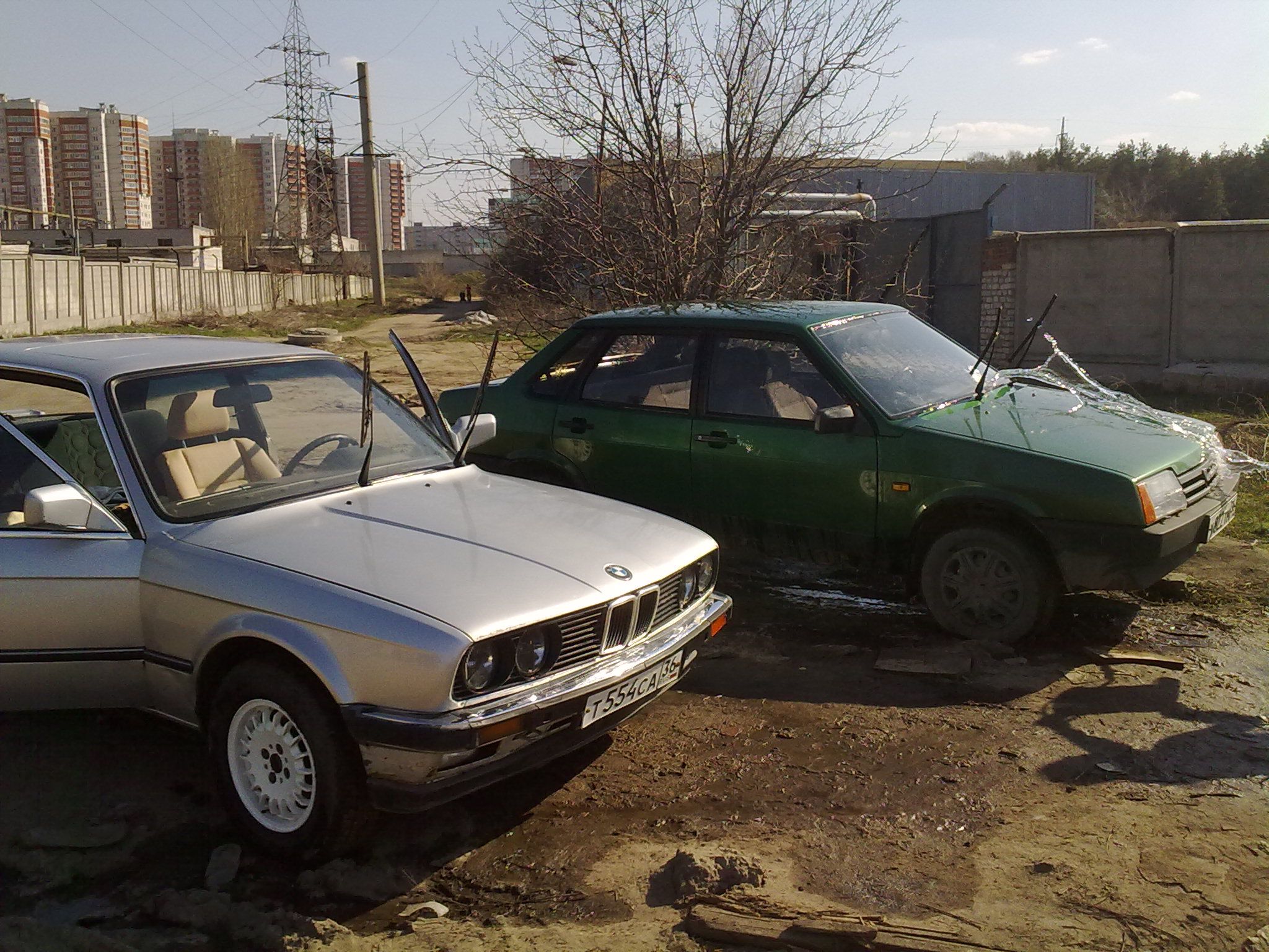

Кстати вот маленький бонус. Редкие фото моей машины еще у прежнего владельца за несколько месяцев до продажи мне. Свежо покрашенная. И до удара в морду.
Сидений бмв спорт (если не ошибаюсь) и ковриков уже не было.
А в 2005г она была продана на запчасти за 20тр, но ей не дали умереть с помощью герметика :)
Не растраивайся, так заведено трупы быстро раскупают, а нормальные машины долго в объявах висят( хотя дороже всего на 30-50тр) но у нас все экономят, а потом начинают такие деньги вваливать :o
Терпения и сил тебе Игорек а главное здоровье не потерять на этих железяках, не обижайся так и есть на самом деле. Если интересно узнать историю своей машины пиши в личку.

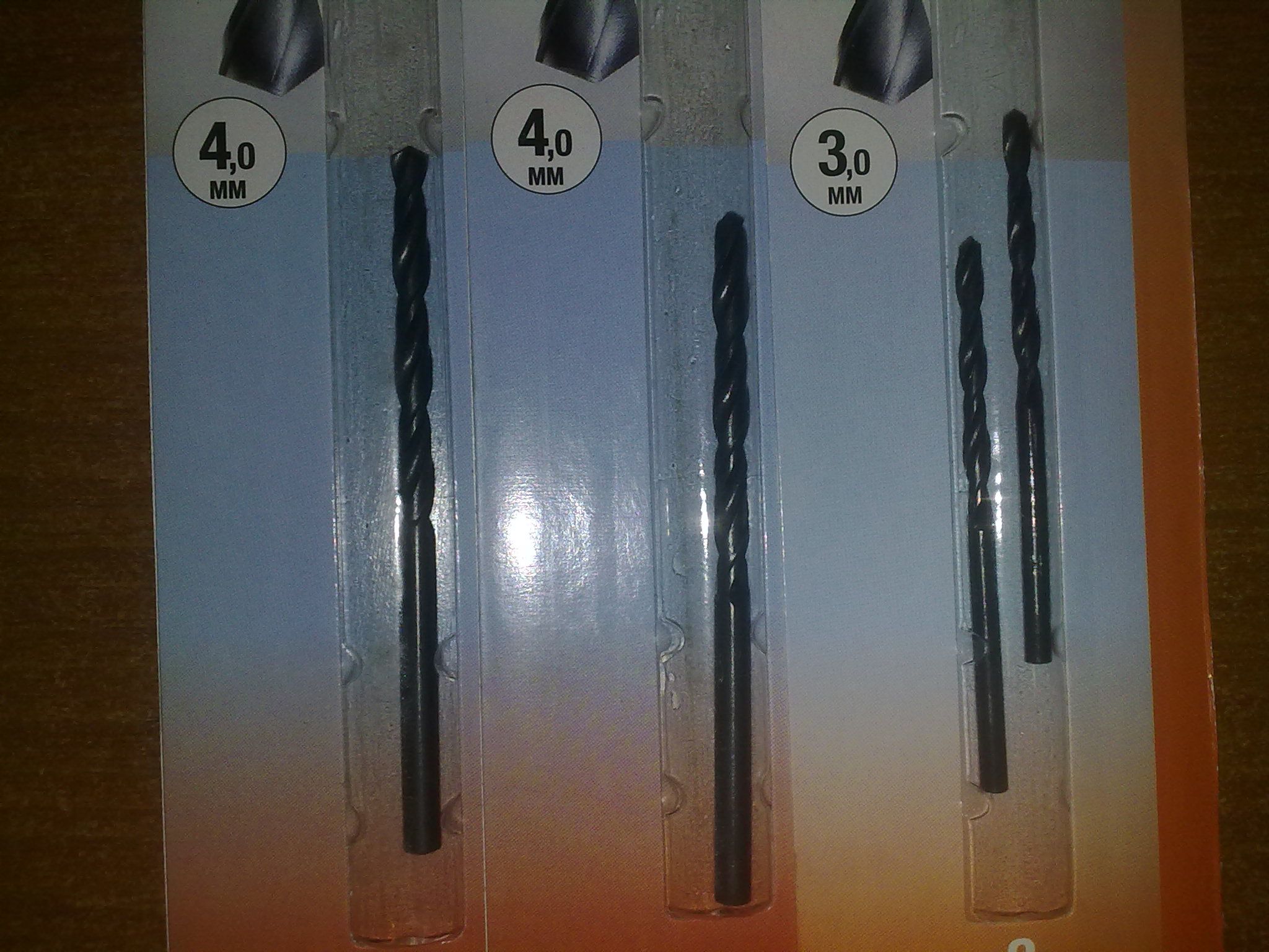

Еще чуть чуть инструмента.
Куплено:

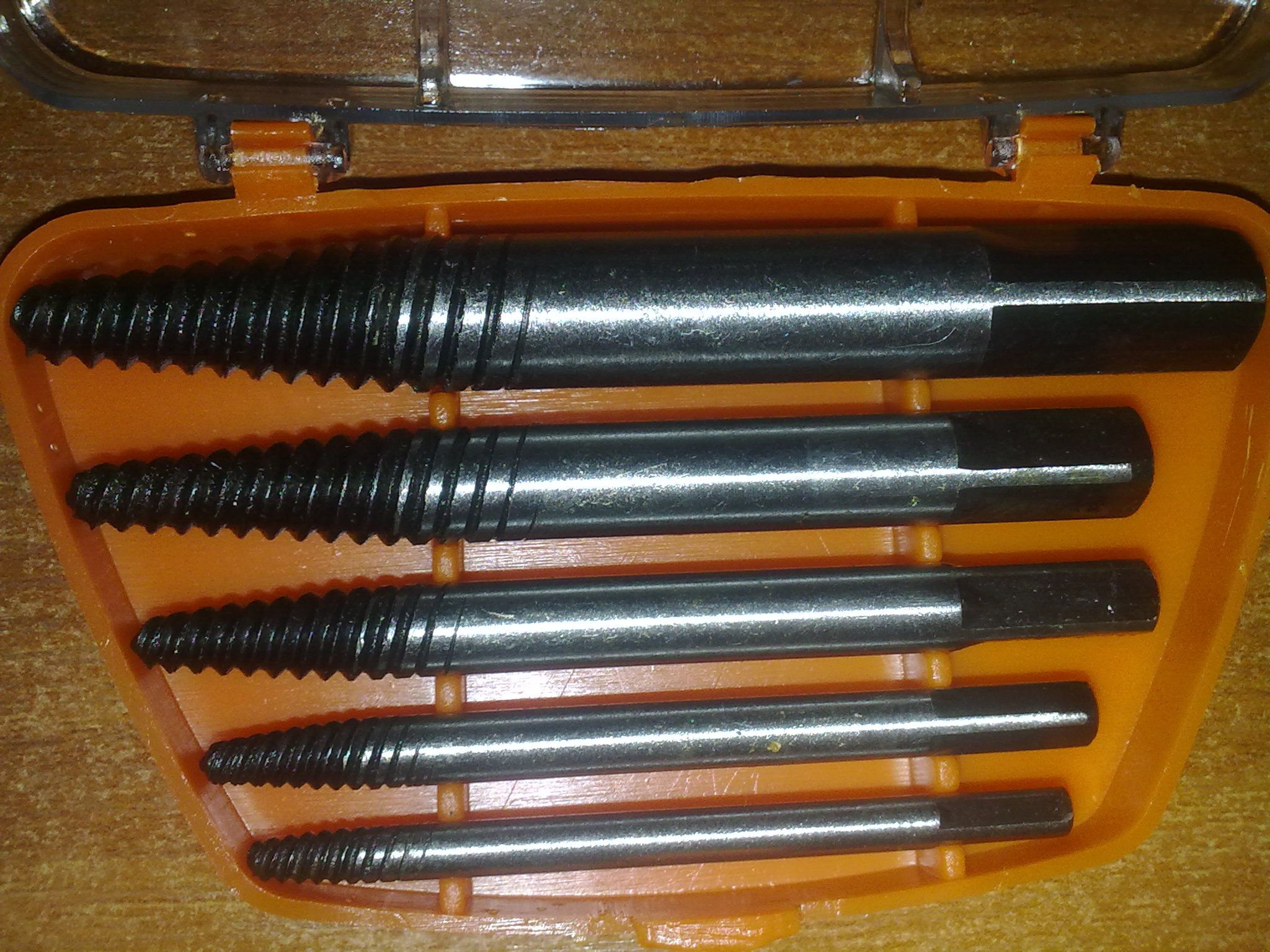

новый набор экстракторов. Шаг резьбы у них меньше , углеродистая закаленная сталь. Завтра проверим как они.
Сверла для этой же цели. Самые лучшие производство германия.

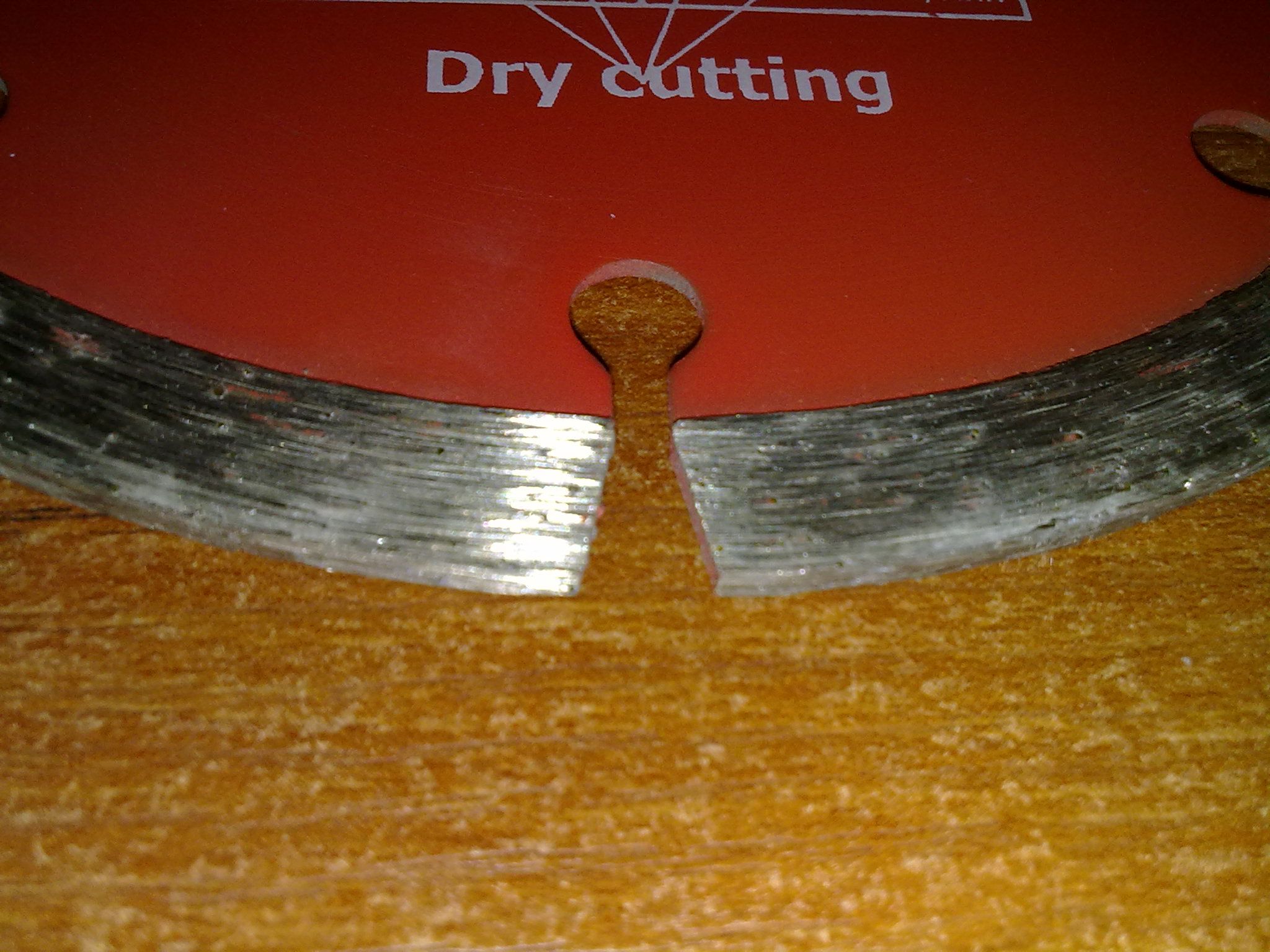

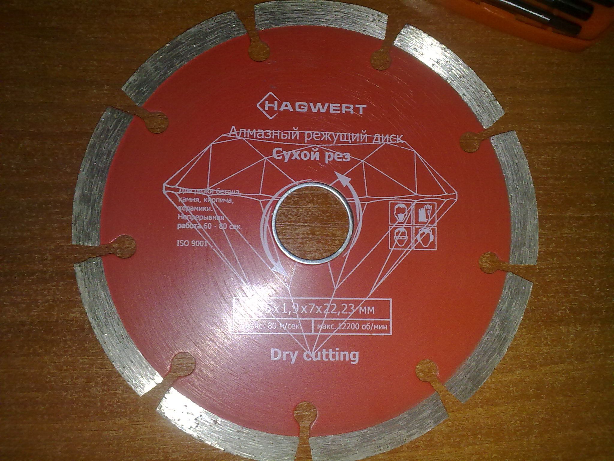

И диск на болгарку. Открою маленький секрет.  На таких дисках обычно пишут , не в коем случае не использовать для резки и шлифовки металла . Я же могу сказать так. Что это уже третий мой такой диск. И резать и шлифовать металл им одно удовольствие, потому что он вечный). Я им разрезал всего донора, свою машину и кучу металла для сварки, и ушло всего 2 диска. Против 60  обычных отрезных кругов по металлу, которые сточились до основания.
Зы фото с телефона.

с экстракторами аккуратнее. если не ровно крутить, заламываются вслед за шпильками/болтами на ура.

Алмазный диск может разлетеца и вонзица в самые неподходящие для этого места...
