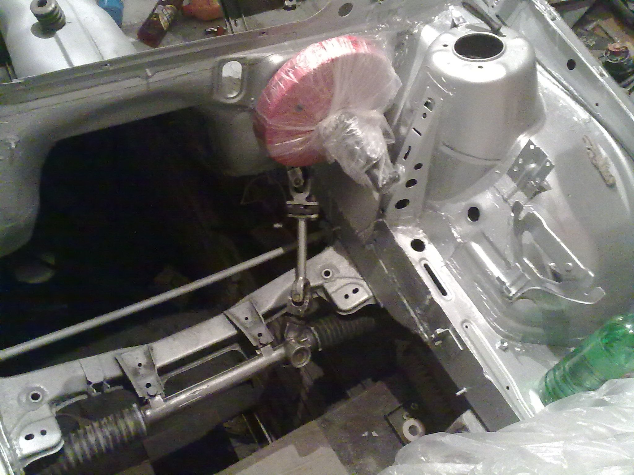

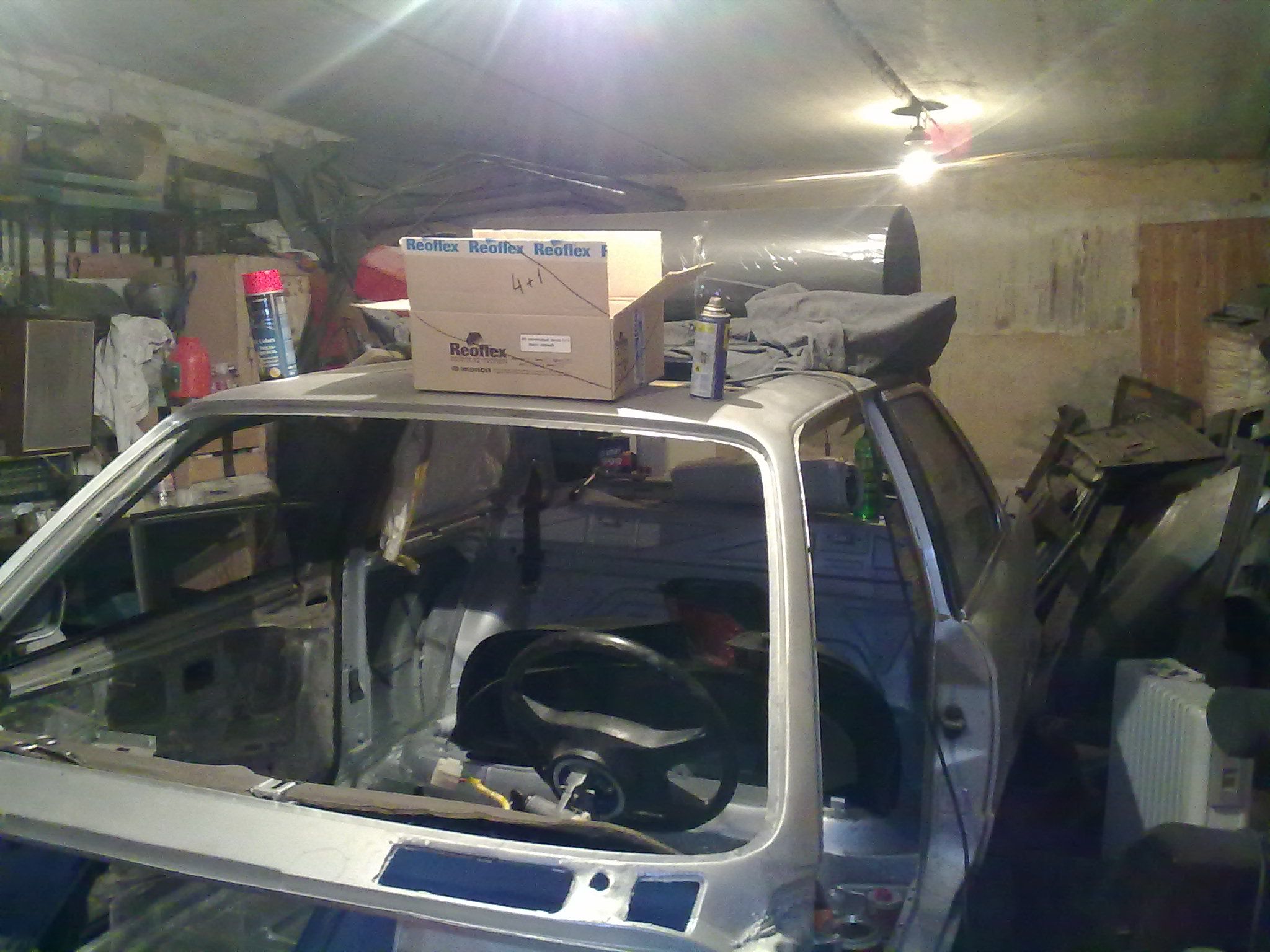

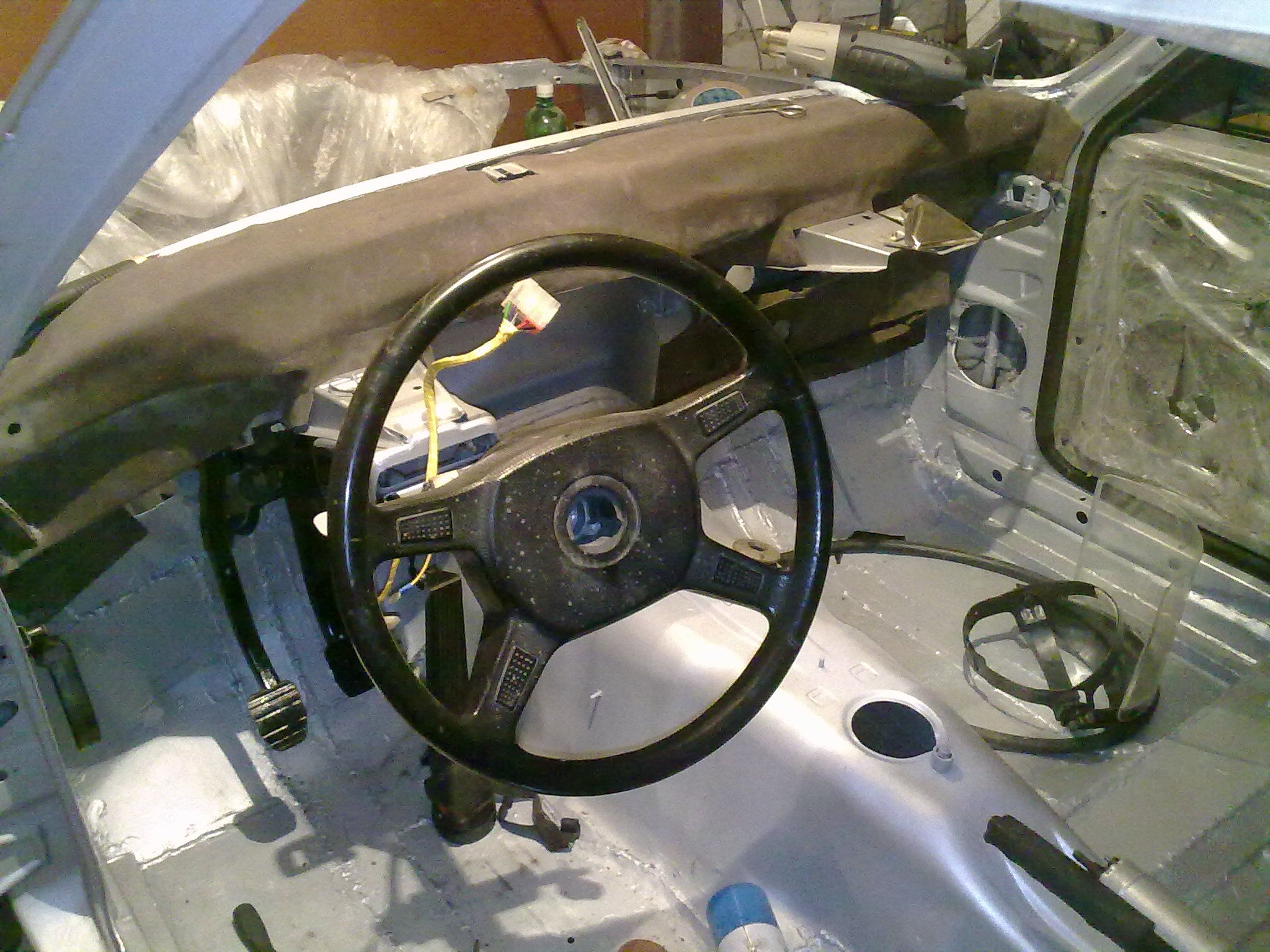

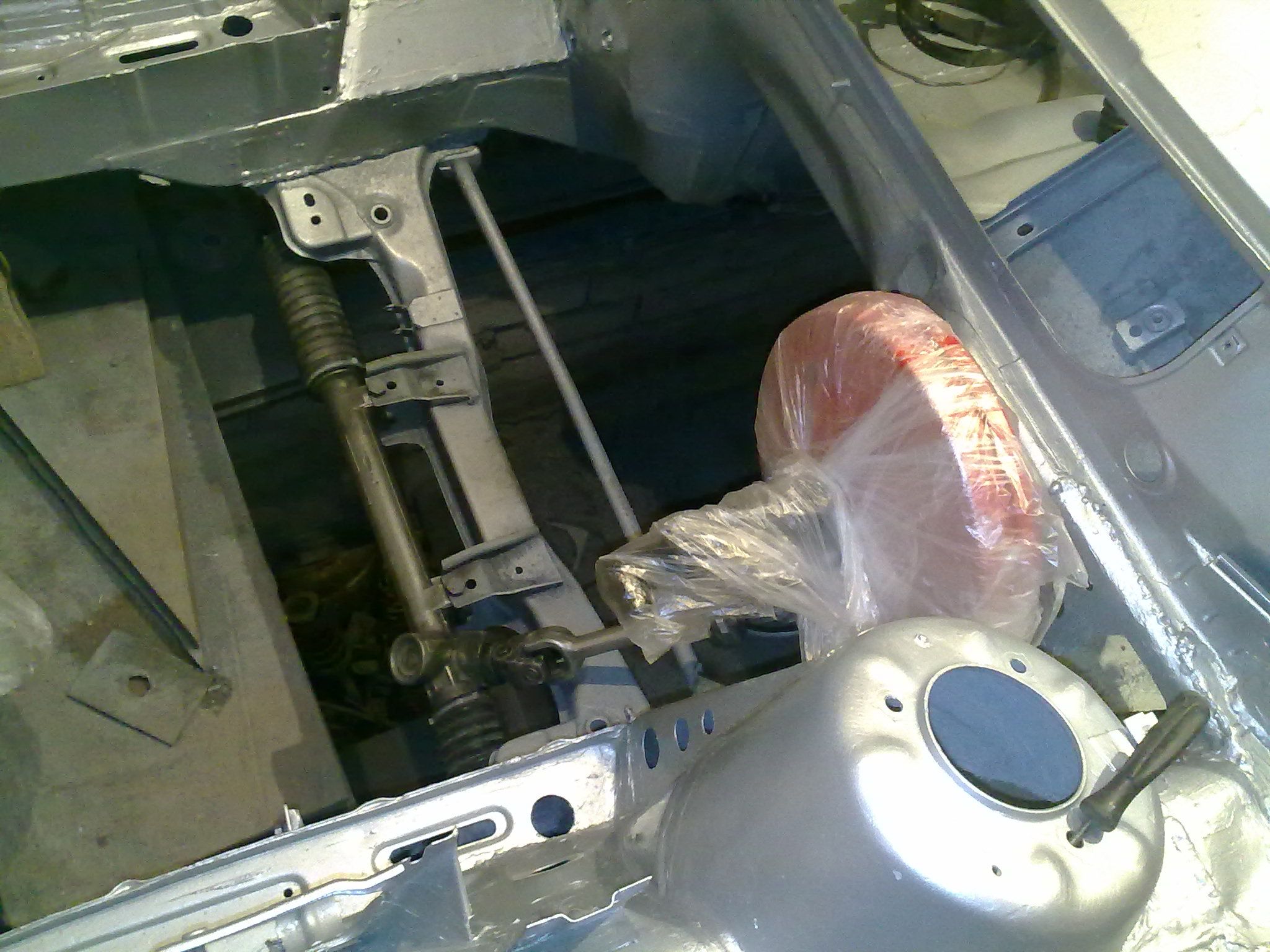

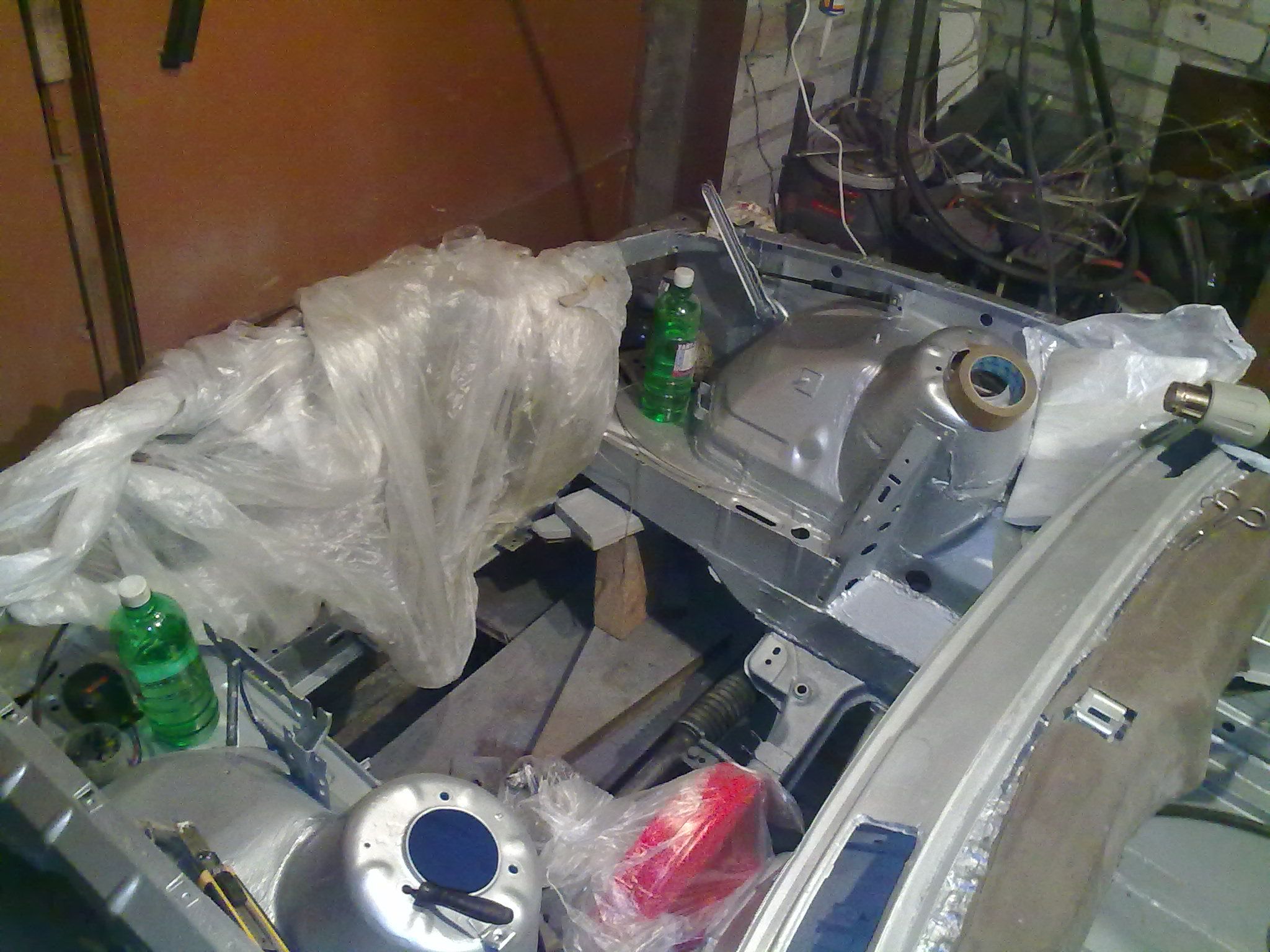

Ну что ж процесс пошел уже гораздо веселее. Погода в Воронеже нас радует безветрием и теплотой. Сегодня в гараже было очень комфортно и приятно работать , что я не заметил как уже 12 ночи наступило. И охранники попросили меня собираться. Т.к. кооператив закрывается на ночь.
Вот немного фоток

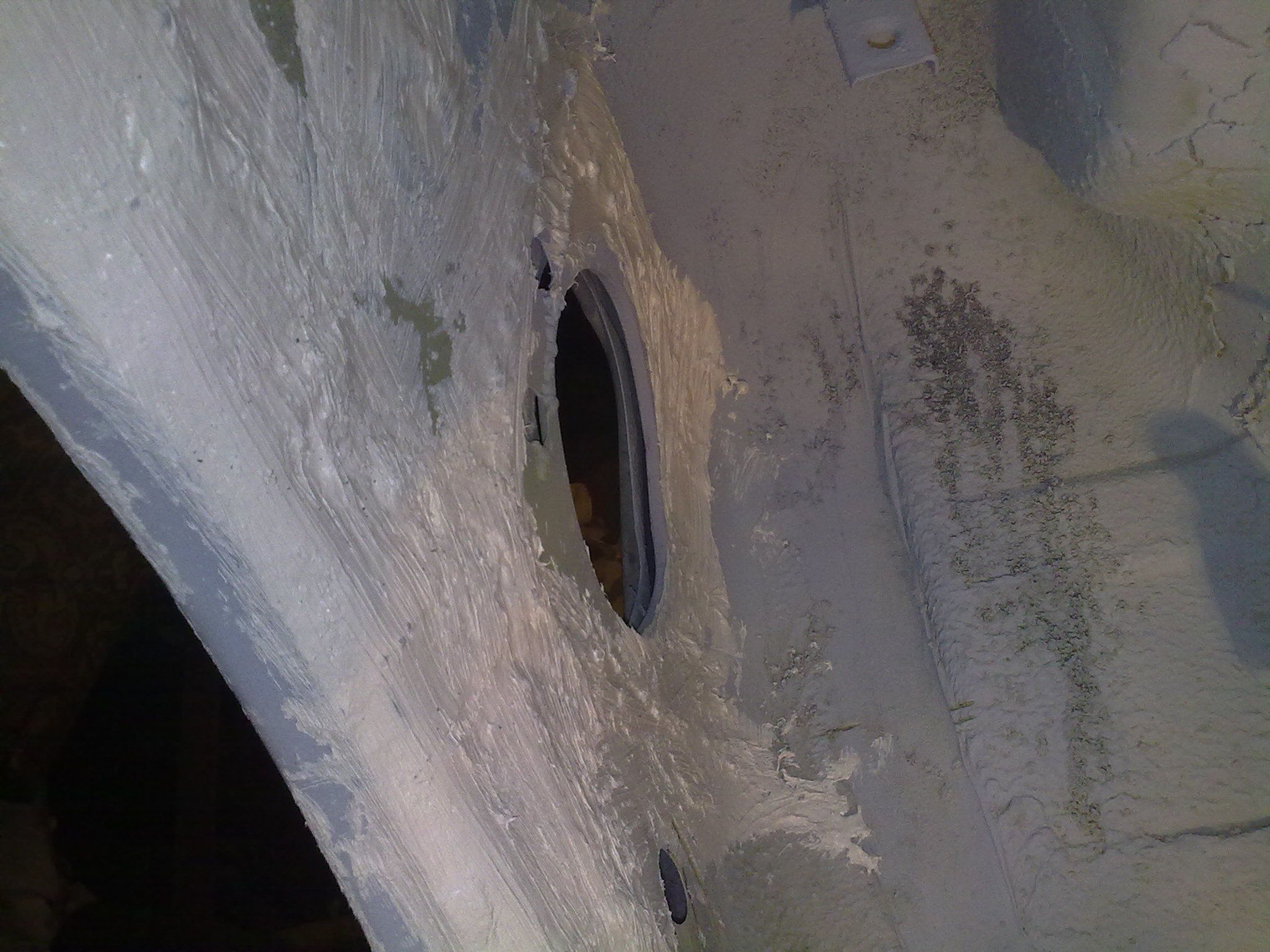

Тут восстановлено отверстие для системы вентиляции бака.
зы желтизна внизу это не ржавчина, а фосватирующий грунт , он вот такого вот специфического желтого цвета.

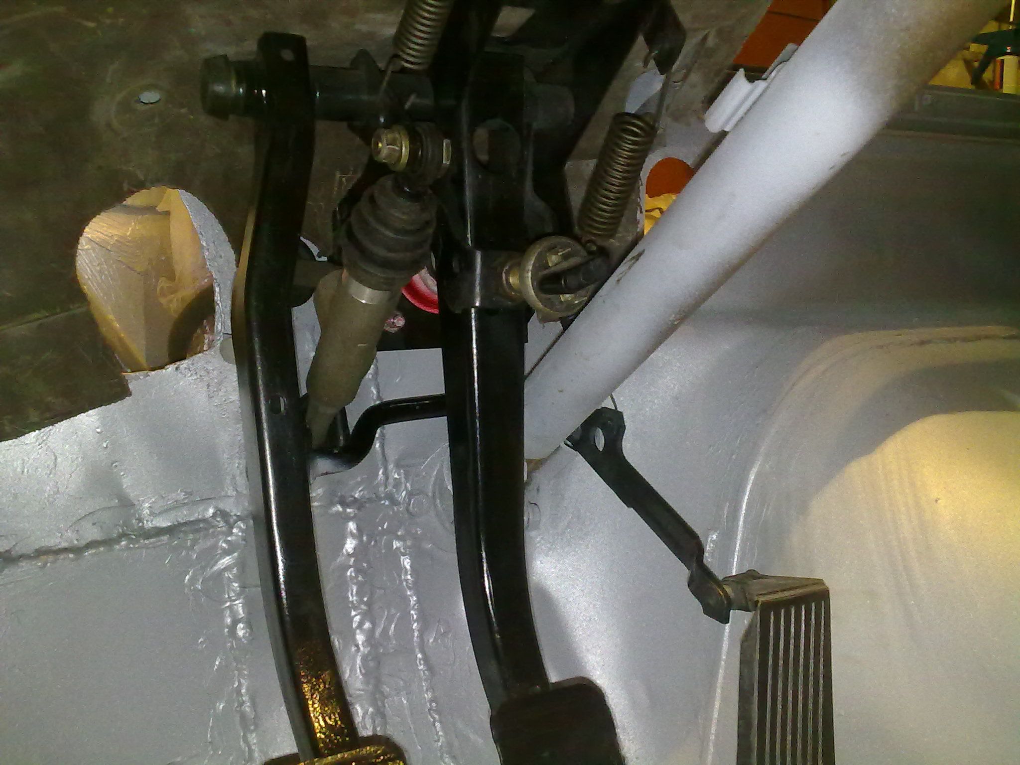

Порикрутил  педальный узел, поставил гцс, вакумник, гтц, (все вымыто и выкрашено) подкинул дверь(надо регулировать), проверил петли(работают отлично, не малейшего люфта).  Прикрутил рейку с карданчиком, ремень безобастности. Ну  и мелочевка всякая. Завтра буду тянуть проводку. С шумкой решил повременить.

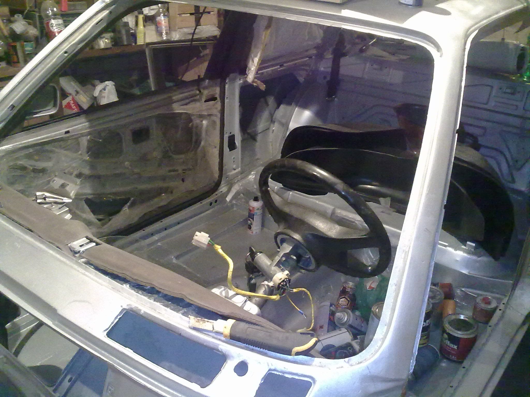

На крыше лежит шумка и новое лобовое стекло завернутое в тряпку, внутри лежат новые подкрылки .

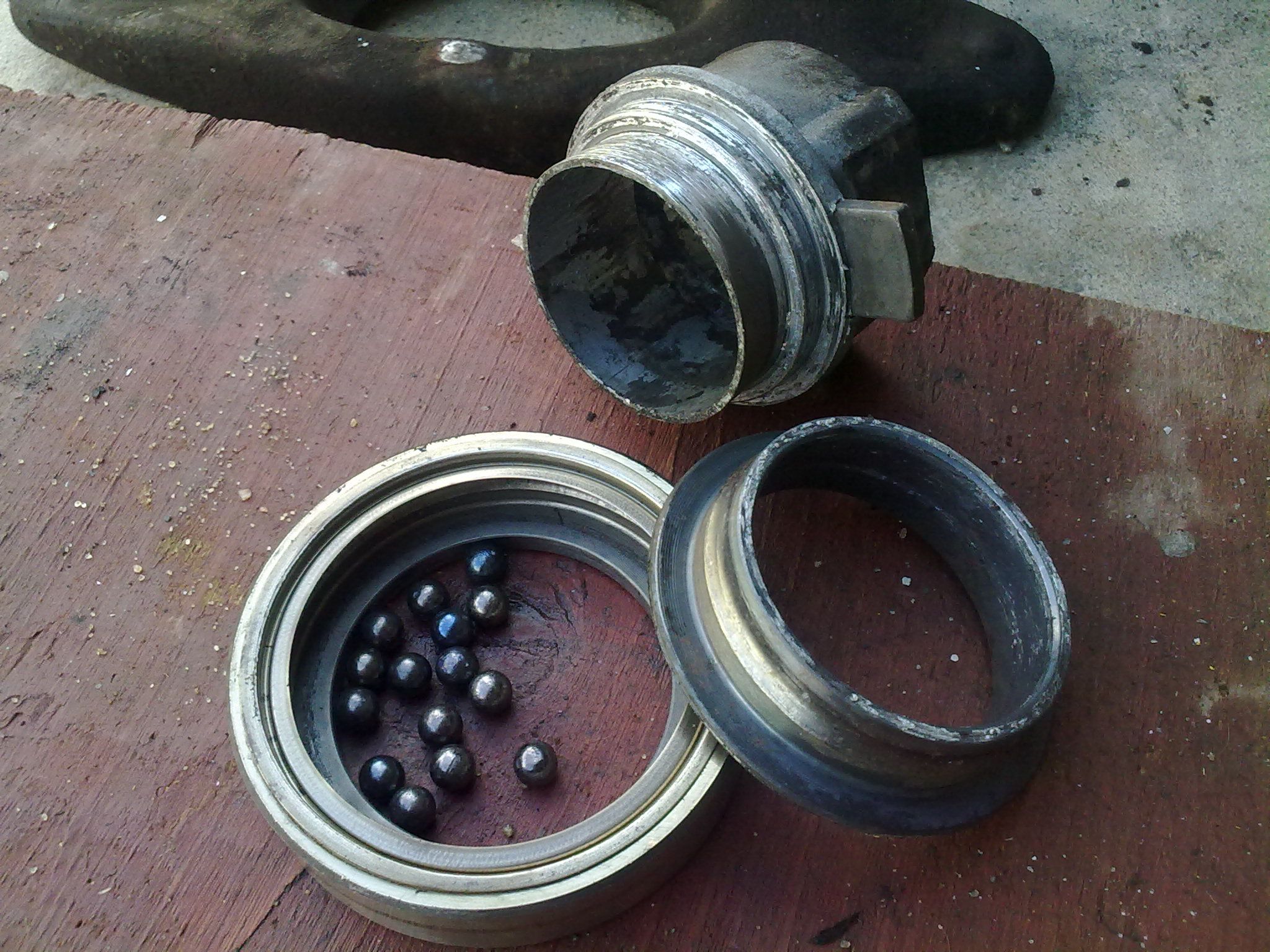

Так же машина получит новый комплект сцепления. Потому что у меня еще летом развалился выжимной подшипник. Я правда не знал что именно сломалось, но не стал жадничать и купил весь комплект.
Кстати вот заклинивший выжимной. На фото видны посиневшие перегретые шарики.(подшипники)

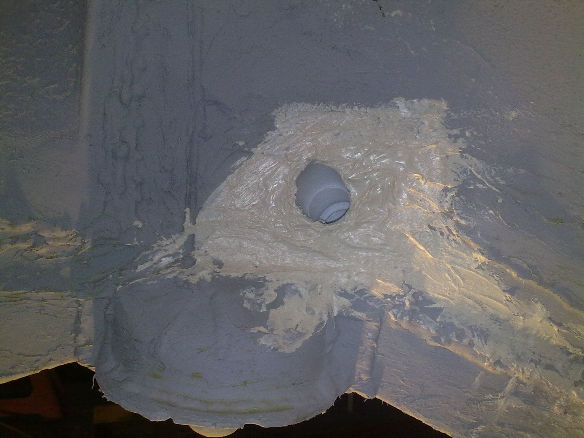

Но есть и плохие новости. Так как пол у  меня весь новый и нарощенный , то на днище не осталось  ни одно родного крепления для установки бензопровода и тормозных шлангов. А это значит что нужно брать СА в руки, а желания уже нет.  Но у меня уже появилась одна дьявольская идея на этот счет. И вполне возможно , если получиться, я смогу убить 2 а то и 3х зайцев одним выстрелом. Посмотрим.
