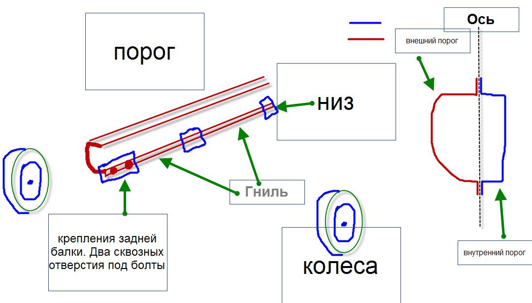

Gari Чем сейчас занимаешься по машине?
я,помнишь спрашивал у тебя про внешний+внутренний порог. Сейчас я склоняюсь больше, к варианту: часть пола от кпп до лонжерона заварить(сейчас там отпилен большой кусок) затем от лонжа ближе к порогу, там тоже большой кусок отпилен, нарастить немного для жесткости, а  затем уже пытаться поднять одну сторону машины и будет доступ как и к верхнему шву внешнего порога так и к нижнему. Где он стыкуется с внутренним порогом. Если получиться поменять внешний порог, то по нему можно ориентироваться как пойдет внутренний и от него пол,думаю так.....
Андрей, сейчас прокладываю заново тормозные и топливные трубки. Они будут новые.
По порогам довольно трудно понять по описанию на словах.  Главное меньше резать и больше варить. То есть отрезал чуток - приварил , и так далее.
Вот набросал схему как делать с порогом.
В твоем случае что бы порог был приварен перпендикулярно относительно земли, нужно оставить 3 куска старого внутреннего порога (синии квадратики на рисунке), это будут точки к которым ты приложишь порог , зажмешь струбцинами . Благодаря этим трем точкам порог  у тебя не будет завален относительно оси ни во внутрь ни наружу , а будет четко перпендикулярен относительно земли. Потому что когда у тебя не будет ориентира , внутреннего порога , то выравнить порог на глаз очень сложно. А потом будет видна кривизна. Поэтому сначала прикладывай порог к этим точкам. обваривай . А потом уже срезай эти куски и вместо них новый металл. Дверь не снимать пока не приваришь полностью порог. Варить в приглядку , постоянно прикрывая дверь и смотря зазоры между порогом и дверью. Если дверь снята - надо одеть. Если кузов уже сильно порезан , постарайся разгрузить ту сторону машины где будешь варить порог. Если машина на колесах - подставь под днище(там где оно осталось) 4-6 или 8 опор из кирпичей деревяшек и тп. Что бы машина  слегка приподнялась и касалась колесами земли. Если кузов пореза не сильно - этого можно не делать. Вообщем смотри по месту . Двери- твой индикатор. Зазоры с 4х сторон двери дадут понять куда  подается кузов.   Ну вообщем как то так. Сложный процесс - у меня 8 часов ушло на первый порог . На второй 2 часа.
