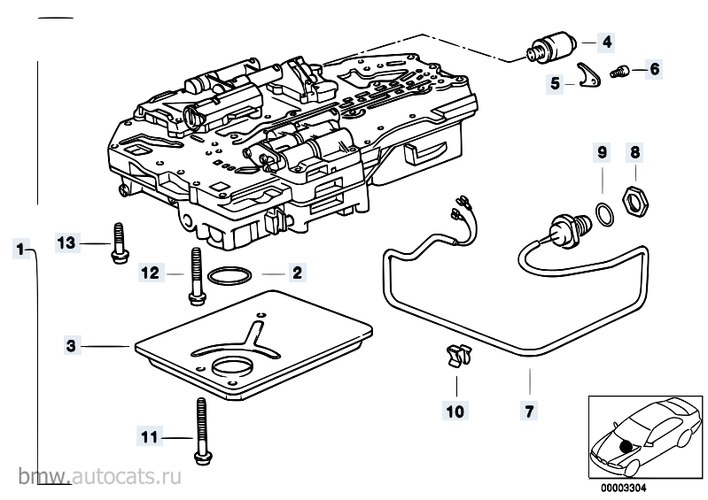

« Ответ #15 : 16 Июня 2010, 23:23:44 »
Коробка 4НР22 если четырёхступенчатая. Для замены (кроме масла) купи прокладку потдона, и фильтр.
Фильтр №3 уплотнительное кольцо №2

« Ответ #16 : 16 Июня 2010, 23:45:12 »
Спасибо!!!
Какую фирму взять фильтр и какой номер, я не понял 24 34 1 215 544 или 24 31 1 218 550?

« Ответ #17 : 17 Июня 2010, 00:33:37 »
Ну вот что вы всё под заказ берёте. Охота чтоли ждать две недели. Набери в поисковике "фильтр для акпп 4нр22' ты удивишся сколько сразу предложений выскочит.  Интернет великая вещь.
