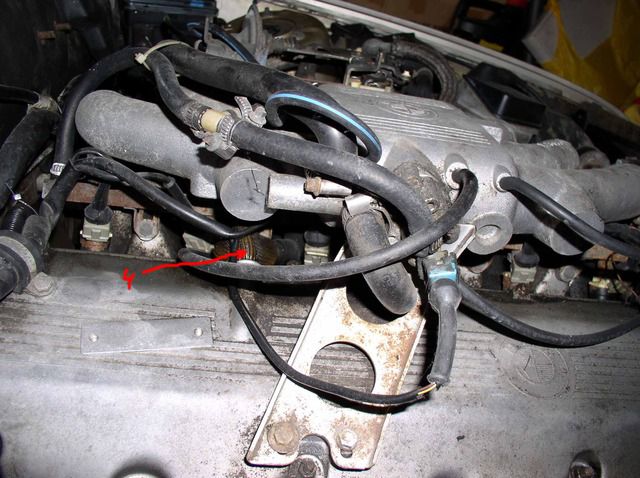

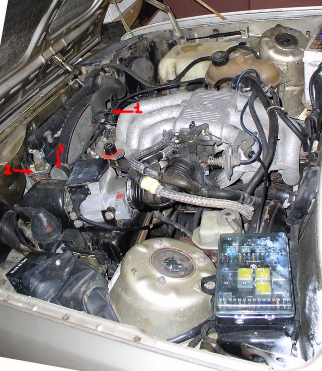

Требуется помощь клуба!!!
Кто-нибудь может объяснить название и назначение указанных стрелками агрегатов.
Ну и главный вопрос:
Ситуация довольно странная.
Холостые обороты двигателя плавали, заехал по пути в сервис, спросить, что можно с этим сделать.
После того как открутили регулировку холостого хода и прочистили ее средством для очистки инжектора, а также отсоединили воздуховод и что-то там внутри инжектора (может заслонку?) тоже попрыскали средством для очистки инжектора - двигатель работал.
Затем парень увидел что под регулятором холостого хода какая-то полусгнившая трубка, которая просто висит для вида и отрезал кусок шланга и заменил его. Двигатель тоже работал.
Затем я проехал километра два, все было нормально. Никаких звуков подозрительных не было ни при работе ни при заводке.
Затем часа через два три я попытался завести машину, она завелась нормально, но уже холостой ход работал очень плохо, машина глохла если не поддерживать педалью газа. Доехал еще пятьсот метров до гаража. Заглушил пока открывал ворота. И все. Больше она не завелась.
Судя по логике, то если кроме холостого хода никуда не совались, значит в нем и дело. Стартер крутит, но глухо, даже не пытается схватываться. Видимо топливо не поступает (по логике). Однако до этого я же ехал нормально. Вот что смущает.
Подскажите, как можно узнать поступает ли топливо. (Это мой первый инжектор, так что сильно не бейте).
А номером 4 обозначена та самая трубка которая по виду была вообще очень странная и которую поменяли на обычную нормальную трубку.
Номером 1 обозначен черный металлический боченок без опознавательных знаков, от которого идет воздушная трубка в инжектор. Когда снимали эту трубку то машина начинала работать неровно.
Может это фильтр какой? и он сдох поэтому и не заводиться?
Номером 2 обозначена какая то хитрая конструкция, которая по виду должна быть под крышкой спрятана, но у меня она без крышки почему-то. Ее тоже прыскали очистителем инжектора.
Номер 3 на воздухозаборнике, это я просто для расширения кругозора, не знаю что это такое. Эту штуку не трогали.

« Ответ #1 : 26 Июня 2010, 00:06:19 »
1) РДТ регулировка давления топлива. стоит на рампе форсунок собирает нужное давление бензина остальное отпускает обратно в бак часто ее называют обратный клапан. от нее идет трубка на инжектор чтоб менять давление в рампе форсунок взависимости от оборотов
2) пневмовыключатель точно незнаю слышал что служит для того чтоб комп знал давление окружающего воздуха ну там высоко горное местность или уровень моря
3) клапан 2\3 пути регулирует зажигание к ней трубка идет от дроссельной заслонки от нее к трамблеру
4) трубка картерных газов идет на дроссельную заслонку
чтобы узнать поступаетли бенза сними с РДТ №1 шланг потолще который обратно в бак идет не тот который на инжектор и подставь что нибудь чтоб бенза не вылилось из РДТ покрути пару раз ключ зажигания с РДТ должна вылится бенза если оно есть потом проверь естьли искра на свечах

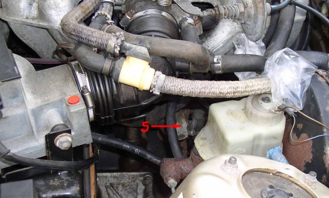

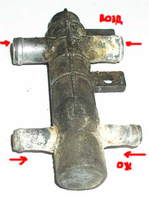

Сообщение склеено: 26 Июня 2010, 17:37:43
Да, еще забыл.
Оказалось что система холостого хода состоит из двух устройств.
Первое это то что прицеплена к пауку, а второе устройство (кстати кто знает как оно называется?)
располагается с другой стороны двигателя и висит рядом с топливным фильтром.
На фотке я его пометил цифрой пять.
Спец сказал что именно вот это второе и вышло из строя.

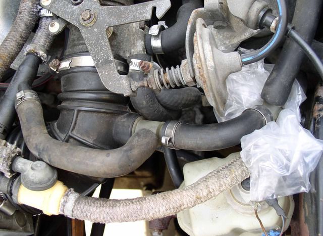

Его он заглушил таким образом, что просто заткнул целоффановым пакетом патрубок который от него идет (см. фотку).
Снова требуется помощь клуба.
Я так и не выяснил как называется эта штука которая помечена цифрой пять (кто-нибудь подскажет?).
И вообще я не специалист, и если какая штука не работает мне по непоняткам стремно.
Кто-нибудь скажет, что эта за штука, разбирается ли она, ремонтируется, или просто покупается?
(Просто некоторые "мелочи" так дорого стоят....) Вот и хотелось бы узнать.

« Ответ #3 : 26 Июня 2010, 20:33:22 »
5) клапан дополнительной подачи воздуха новая стоит около 5500-6000р б/у лучше не брать. это автоподсос как бы, работает от охлож. жидк. в ней два канала один ОЖ другой воздух две тонкие трубки от ОЖ и две толстые от воздуха. когда мотор прогреется около 70 градусов внутри термостат закрывает воздушный канал с помощью поршня и обороты падают до холостых около 800 а прогревочные около 1200-1500. я свой отремонтировал и где то была тема по его ремонту но по возможности новый брать

« Ответ #4 : 26 Июня 2010, 22:24:56 »
BMW    11 53 1 287 303      Заслонка воздушная дополнительная      5 752,63р.
Кусается зараза.
Заглушили клапан, до гаража доехал. Удивительно, обороты ровненькие-ровненькие. Но чуть больше тысячи.
А с таким заглушенным клапаном можно ездить или лучше не рисковать?
Это я вот с таким товарищем повстречаться опасаюсь.
Значит его промыть никак нельзя?
Кто знает эта штука разборная или целиковая и не разбирается.
Может его ВДшкой "продезинфицировать", у кого какой опыт есть в подобных битвах с немцами?
« Последнее редактирование: 26 Июня 2010, 22:47:52 от Александр80

« Ответ #5 : 27 Июня 2010, 00:35:55 »
я делал так посмотрел насколько незакрывает поршень воздушный канал после 70 градусов у меня было 2мм срезал верхнюю часть (крышечку)  где поршень ходит вытащил ее заказал у токаря из дуралюминия токойже но на 2мм длиннее целный поршень поставил на место собрал герметично и до сих пор работает

Вот собственно сам пациент.
Это значит клапан дополнительной подачи воздуха.
Похоже штучка не разборная.
снизу у него вроде бы должна проходить охлаждающая жидкость, а сверху воздух.
Вот так у меня выглядит проход для охлаждающей жидкости. Полностью забит.
Зато воздушный проход частично открыт.
Думаю прочистить на сколько возможно и положить его на ночь в тормозуху, пусть отмыкает.
Интересно, кто-нибудь уже имел манипуляции с этой штукой? Поделитесь опытом.
