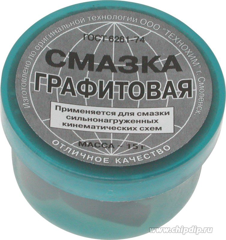

Ну честно говоря я хз про антикорозийное покрытие на оригинальной гайке, но когда я старые отворачивал - пришлось по%паццо минут по 30 над каждой стойкой с ипических размеров газовым ключём. Можт есть какаянить смазка которую можно в резьбу загнать чтобы не закисало?
Ибо сейчас заказывать оригинал - ждать минимум 3 недели, а время исключительно дорого.

« Ответ #15 : 28 Июня 2010, 17:27:06 »
Можт есть какаянить смазка которую можно в резьбу загнать чтобы не закисало?.
