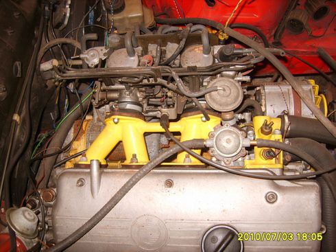

купил вторую машину, там на м10 вколхожены эти дуал карб, прежний хозяин сказал что сняты с интегры. но вопрос в другом... машину надо срочно заводить,  я не могу разобраться что куда на них подключять.. нужнен ли к ним блок управления вакуумом, ну мозги я думаю ему не нужны.... может кто сталкивался с такими? инструкцию на 180страниц нашел на них... но там толком ничего не понятно да и она не русская :-(
у меня есть пербург 2бе с проводкой и мозгами, но нету коллектора карбюраторного! и в городе его нигде не найти(все возможные разборы обьехал), также есть все от инжектора, но нет инжекторной проводки и мозга на м10.

что за фирма карбов?

KEI HIN

неслышал никогда просто почему спрашиваю у меня книга по карбам есть думал помочь с настройкой

всем спасибо, нашел камасутру по этому карбюратору (185страниц), каждый узел подробно расписан(правда на английском). заводил машину, толком не прогрел, хх держит нормально, погазовал вроде нормально, выехал прокатился - заглохла. начал разбираться - нет искры(опережение в трамблере разлетелось и поламало там все... но это уже другая история). вопщем, к этому карбюратору должны идти мозги и блок управления вакуумом(кстати по моему к нему тоже свой мозг идет...) но можно и без этого всего обойтись я так полагаю, так как там на карбе всего 4 или 5 клапанов "открыто-закрыто", а в блоке управления вакуумом стоят такие же клапана...

пока не знаю, в планах было всетаки ставить на этот мотор инжектор, но пока решил на этих карбах все отстроить.
если поставлю инжектор то эти горизонталки, ровно как и 2бе и проводкой и мозгами буду продавать.
