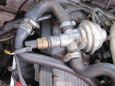

Сам он (клапан) выглядит так:

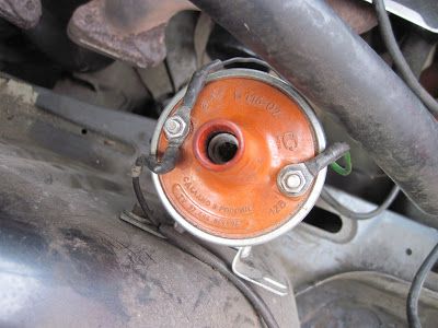

Единственный провод от него заколхожен на - (клемма К?) катушки зажигания. Вот тут его видно (черный, идет вдоль брызговика):
Если его скинуть с сервопривода клапана - в поведении двигателя ничего не меняется.
Куда/как он должен подключаться, как управляется и как его проверить?

на е30 не такая система, хоть и мотор такой же
проверь для начала идет ли ток для его управления
модуль управления должен быть в бардачке рядом с основным мозгом - коробочка

Да - не такая. Спросил - вдруг кто сталкивался с подобной фигней.. Про ток управления - я ж написал, что провод с сервопривода заведен на минус катушки зажигания - какой там ток может быть? ;) Коробчонки ICM нет.
Похоже буду менять на клапан ХХ с катовой машины. Это который двухпроводный и с коробчонкой ICM безо всяких вакуумных шланчиков. Вот как тут:

Еще вопрос: как проверяется вот такой termoswitch:
На нем нацарапано "1 279 716 | BMW 45C" - то есть он при 45 градусах ОЖ что-то должен делать ;) замыкаться или размыкаться? Или у него есть просто хар-ка зависимости сопротивления от температуры? Алсо он вроде относится к контуру управления клапаном ХХ - стоит на макушке термостата.
------------ Сообщение склеено: 21 Июля 2010, 12:52:03 -------------
Однако получилось его разобрать О_о... Это просто латунный диск, который выгибается при нагреве. При температуре до 45 градусов оно, если верить товарищам с tech.bentleypublishers.com, замыкается. Попробую собрать чтобы заработало =))
