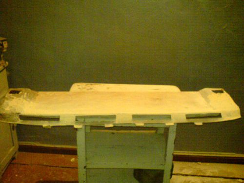

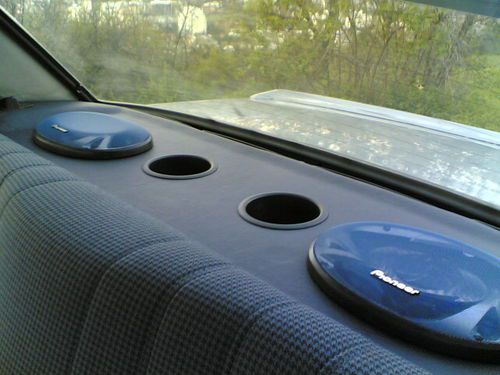

Вобщем дело было так!!!!Поставил я активный саб в багажник,получилось такое что басс
выплёвывал овалы внаружу,и звук искожался страшно!!!!как всем нам известно полка на е30 из ДВП ну вобщем для нормальной аппаратуры фигня!!!!были проделаны следующие работы:

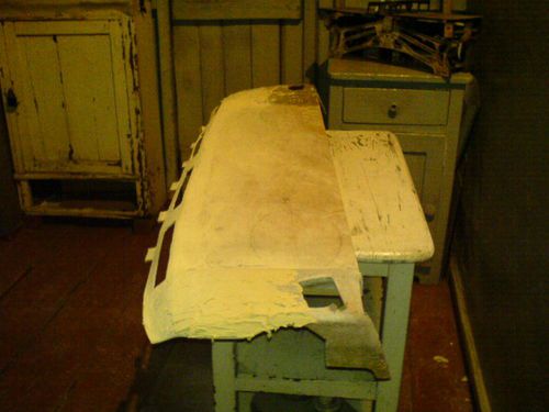

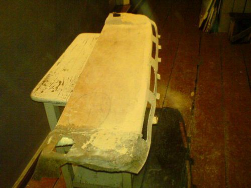

купил фанеру 16мм,снял свою полку,вырезал среднюю часть родной полки,по размеру выпилил фанеру и закрепил её вместо вырезанной серединки!!!!закрепил со стороны стекла фанеру мелкими саморезамию далее под высоту фанеры заполнил пеной впадины возле ремней и вывел всё под уровень!!!всё это прошкурил,намазал эпоксиднуюю шпатлевку,дальше всё это отшлефовал,подогнал!!!!все получилось просто супер!!!!

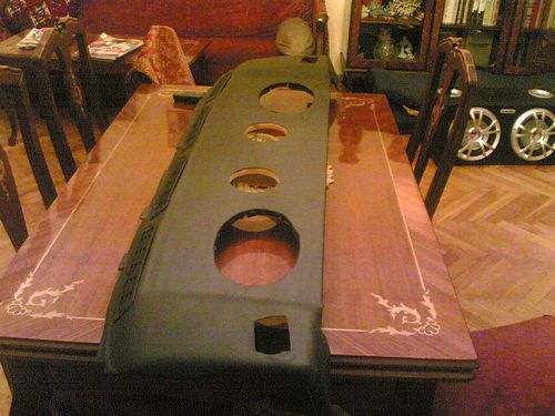

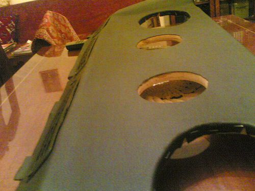

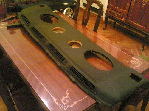

далее все это обтянул синим дермонтином,сделал дыры диаметром 103ммЮчтоб звук саба
заходил бы в салон,овалы посажены были в коробы сделанные из фанеры 5мм,все швы в коробах уплотнил пеной,обтянул коробы тоже темно синим дермантином!!!!
полку закрепил с багажника саморезами,полка и кузов составляют одно целое,крепкая как бетонн!!!!всё это было установленно в тачку без всяких проблем!!!вот собственно как всё это смотрицца:
вот так,получилось красотище,я очень доволен проделанной мною работой!!!делалось все впервые собственными руками!!!осталось обклеить багажник шумкой,и укрепить саб!!

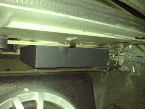

« Ответ #2 : 16 Мая 2007, 10:56:59 »
маладес!
тока добавь фотки как овалы стоят в корпусах и как корпуса из багажника видно

VOVCHO
« Ответ #4 : 16 Мая 2007, 12:08:07 »
маладес!
да забыл сегодня сфоткаю,и вечером выложу обязательно!

Классно! Вот бы еще кто нибудь чертежик полки выложил, чтоб можно было дома выпилить, обтянуть и поставить.
а там только серединку надо вырезать,ту часть где динамики стоят только!Там по месту все легко подгоняется!Я делал ето все в течении недели,т.к. работаю,и делал все это только вечерами!Но итог вышел ОК!

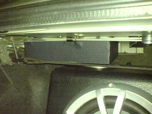

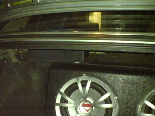

вот что и обещал:
Tiggra
« Ответ #11 : 17 Мая 2007, 10:14:22 »
и что... ты хочешь сказать, что овалы играют в таком объеме?
мои тапочки смеются ;)
не каждый 16ый тут съиграет хорошо!
это объем для 13см.
а для овала минимум надо раза в 3..4 больше
это объем для 13см.
к сожалению данных на овалы недостаточно, поэтому трудно сказать играют они или нет в этом объеме. но,.... объем коробки влияет в основнм на низкочастотный диапазон, тоесть в данном случае завал басов начинает развиваться на более высоких частотах (предположительно 100-200гц..... может и 300....) но! для этого и существует сабвуфер!!!!, так что про ящики забываем и вспоминаем о частоте верхнего среза саба..... дырки в полке для "чтоб звук саба заходил бы в салон" дело спорное суббас и так ходит куда хочет, и это уже получается резонатор геймгольца, и компрессионная акустическая сиситема представляется как бандпасс четвертого порядка в котором роль закрытого ящика играет корпус саба, а роль второго объема-багажник с портами фазоинвертора в виде тех самых "дырок". мрачноватая картина....  +к этому весь звук сзади слушателя,  "в кикпанелях SONY какие-то" в расчет неберутся.
но сделано красиво, и если афтар доволен полученым результатом, то я тоже доволен, и призываю всех присоединяться :) !

Играет все нормально!Насчет ящиков моих согласен,что объем маловат,но глубже никак не выходило,т.к. мешает саб,а ставить его по другому не получаеться!Даже без саба,сейчас играет хорошо,а с сабом еще лучше!Без дырок в полке бас заходил но эффекта такого небыло как сейчас!Честно сказать я очень доволен всем! P.S. Динамики воруют,но моя ласточка стоит ночью в закрытом дворе! :-)
