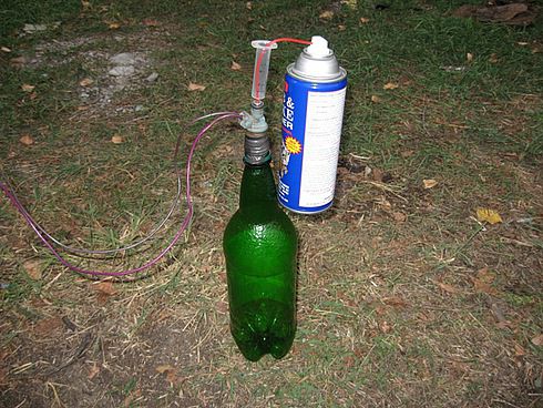

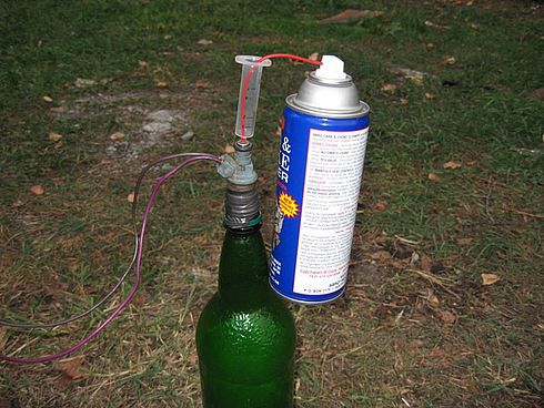

Ну вот я и промыл свои форсунки. Из 6-и в хорошем состоянии было всего две, а все остальные были в удовлетворительном состоянии!!! Впускной коллектор я так и не стал снимать правда опоеб… немного и очень сильно ругался но разобрал и так. Собирать оказалось легче чем разбирать.
А вот фотки промывочного приспособления!!!

Спасибо что фото выложил они уже в "Базе знаний". Ну и как все прошло какие ощущения после промывки?
