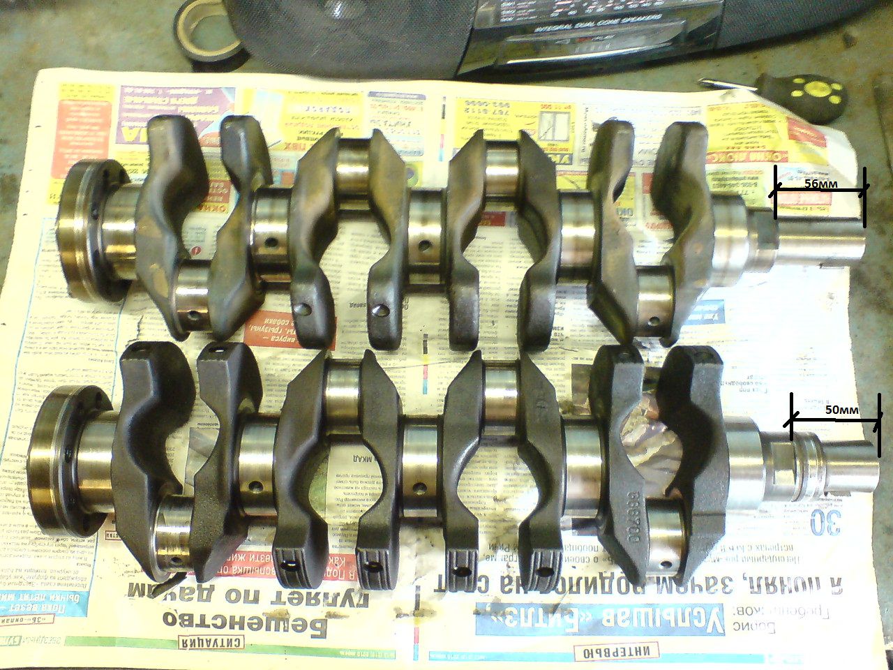

сегодня всё обмерил.  сделал фотки
нашёл отличия-действительно в звездочке.  коленвал м40 короче на 6мм в районе звездочки .  ща буду смотреть действительно критично или нет это
шатуны -они по форме нормально так отличаются. по весу м40 шатуны на 4 грамма тяжелее и вес у них сосредоточен ниже -т.е. в месте крепления к коленвалу
верхний коленвал-м42, нижний м40
шатуны -слева м42, справа м40

Ну я вот про эту разницу коленвалов говорил, только мы не меряли их.
А по шатунам - получается что на M40 шатуны по форме как на M20. У M42 свои, более сложной формы.

вобщем пришёл к выводу что коленвалы м40 с е30 и м40 с е36 разные по длине.  то что с е36 длинное и заменяет колено м42.  при этом каждое из колен можно впихнуть в м40(колено с м42 тоже)

Поставил коленвал с e36 M40 318, все прекрасно работает, так что они взаимозаменяемые.
