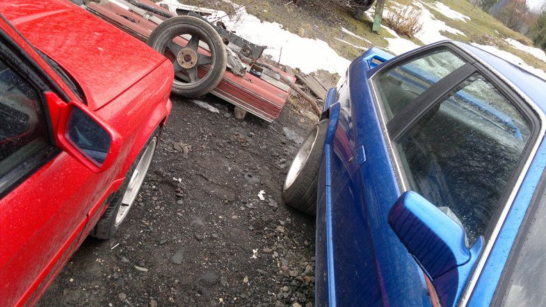

Красная весьма неожиданно продана.
Приехал камрад и привез кучу денег.
Публично хотелось бы извиниться перед форумчанином Петром Тиговым за то, что я обещал ему продать машину и не исполнил обещания- не дождался его приезда и продал тому, кто подсуетился и привез бабки.
Хоть это и закон купли/продажи, но перед человеком мне неудобно.

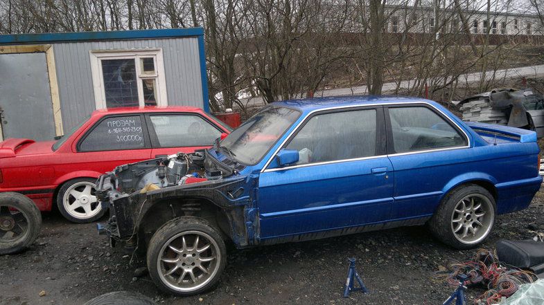

На синюю куплена 46я рейка)

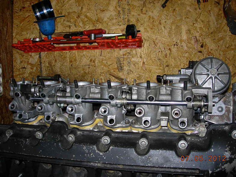

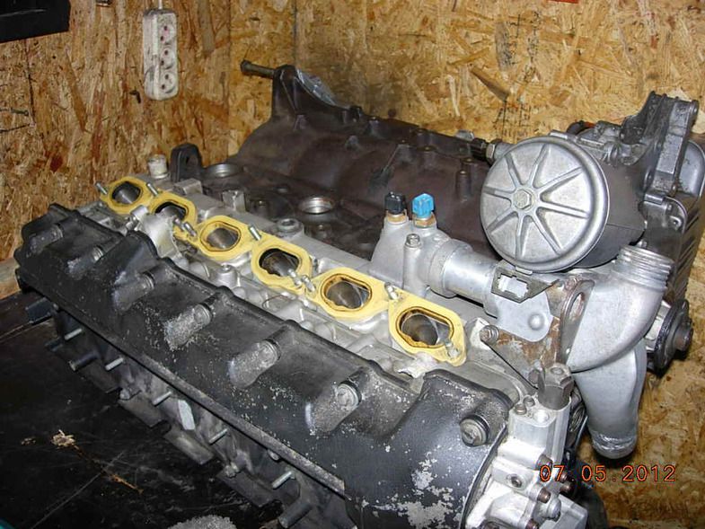

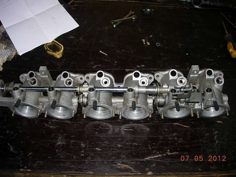

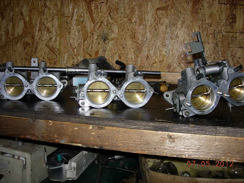

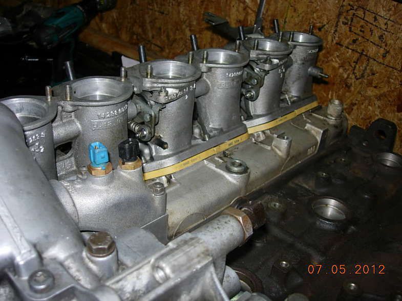

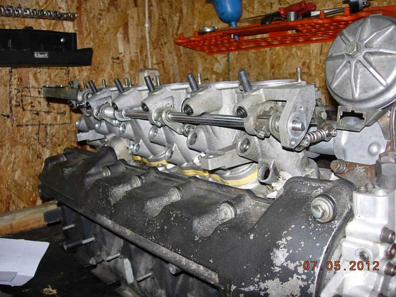

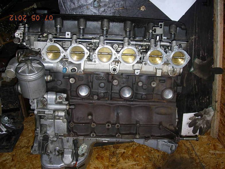

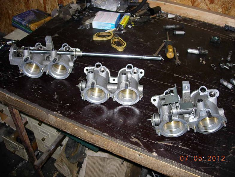

А процесс тем временем не стоит на месте

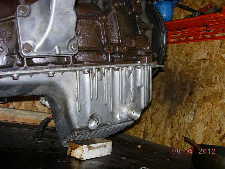

Куплены новые датчики на давление и температуру масла, в поддоне исполнено место для температурного.
Вычищены и установлены дросселя

а можно поподробнее про датчики температуры и давления масла? куда и как все монтируется? датчик давления куда? какие новые датчики? номерки? да, и кстати, может знаешь где приборы взять, чтобы с датчиками норм работали? оченема интересно, валяется приборка от шницера с местами под датчики, а вот как сами датчики реализовать на серию м50 пока не очень догоняю...

У меня приборы в кормушке от Audi Coupe Quattro. И соответственно датчики тоже Audi оригинал. Так что это актуально только в моем конкретном случае...

Я помню где у тебя стоят датчики)))
и они больше не поставляются... (от Ауди) я понимал, что датчики с приборами нужно брать, вообще и думал взять все новье. но все равно, куда поставил датчик давления масла? температуру, я как понял, в поддоне просверлили отверстие и нарезали резьбу.. а вот с давлением непонятно...

« Ответ #161 : 10 Мая 2012, 15:41:00 »
Ну сами показометры я просто со своей Аудюхи, что разбирал пару лет назад взял.
А датчики заказались без проблем, но, не дешевые они по оригиналу.
Температура сделана так: приварена аргоном трубка к поддону, все обварено и только потом нарезана резьба под датчик. Работа там кстати весьма непростая, парни исполнили ювелирно. На фотках непонятно, кажется аппендикс да и только, а на самом деле шик класс.
Давление в стакане. Стакан от М50 ванос. Рядом с местом под датчик аварийного давления есть отливки, куда можно врезаться.

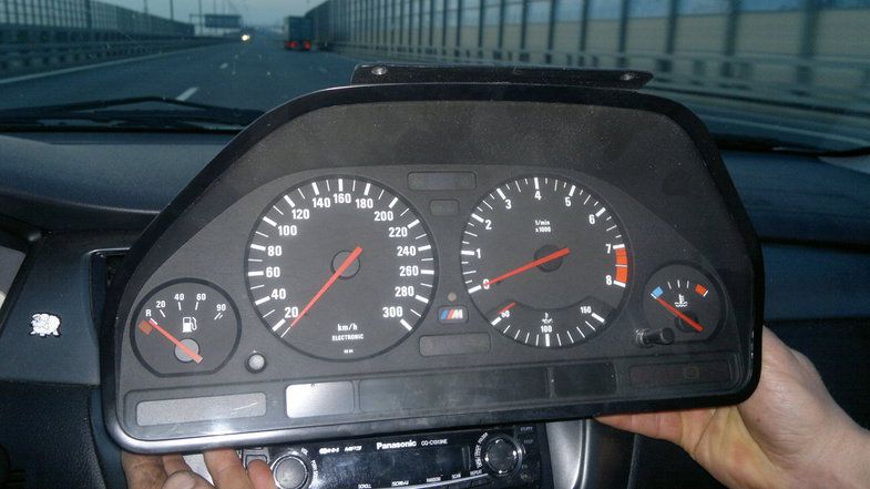

Моя приборка со второй страницы в продаже, если кто хочет.
  • S50b30
Про восемь моих 30ок - /go.php?l=aHR0cDovL3d3dy5lMzBjbHViLnJ1L2ZvcnVtL2luZGV4LnBocD90b3BpYz01NjI2Ny4w
У по-настоящему хорошего водителя мухи размазаны о боковые стекла (С) Вальтер Рёрль
  • Сообщений: 1830
  • Репутация +72/-11
« Ответ #167 : 11 Мая 2012, 02:02:49 »
с подсветкаой и стрелоками?) я хочу, чиркани в личку цену и телефон))) заберу, если все норм
