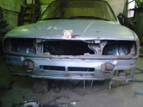

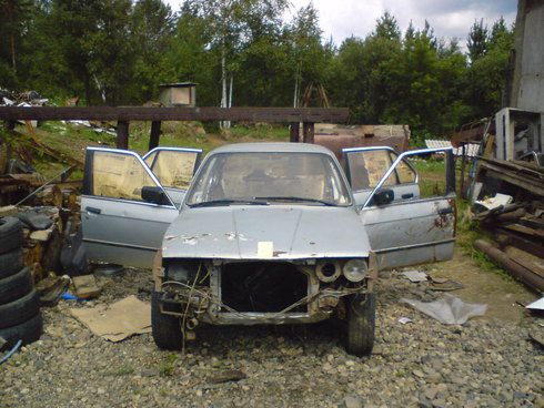

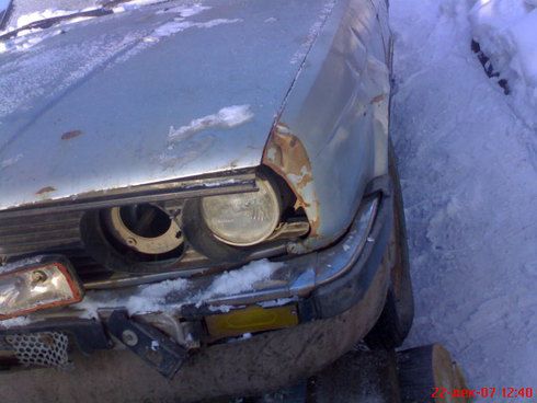

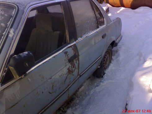

Всем привет!  Ну вот настал момент и мне рассказать долгую историю восстановления своего авто а именно BMW e30 М20В20 Sedan 1984 г.в!

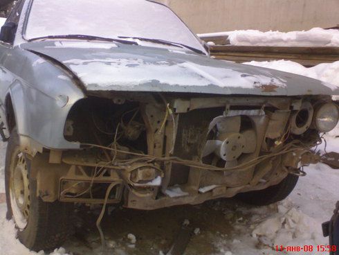

Всё началось в далёком 2007 году. Мне тогда было 16 лет и была у меня тогда Жигули третей  модели ( прав естественно не было, катался по гаражам и на даче) И даже не задумывался менять эти самые Жигули на какое то другое авто… Но в один прекрасный день к отцу в авто мастерскую приехало сразу несколько приятелей и в общей беседе мои уши услышали что один из приятелей знает какого то чувака у которого есть старенькая BMW (марки и кузова конечно ни кто не знал, сказали размером с Жигули и примерно годов 80х ) «но правда она ну в Очень Ху.. (убитом) состоянии» Сказал этот товарищ..
Честно говоря я тогда ещё не был фанатом «Бэхи». Приехав вечером домой сразу полез копаться в интернете и смотреть как выглядят Бомбы 80х годов. Посмотрев и почитав о них я просто загорелся мечтой об этой машине!  В общем  упросил отца и поехали мы смотреть это чудо авто…Честно говоря внешний вид этого БМВ хороших впечатлений не создал… :o Но я мною правило великое желание стать хозяином BMW!!! И мы её забрали! ;)
Вот оно!!! Свершилось! У меня BMW

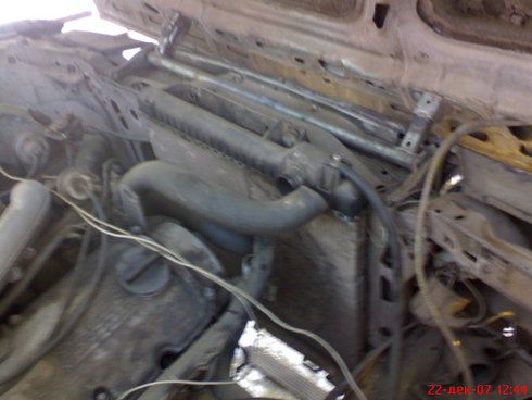

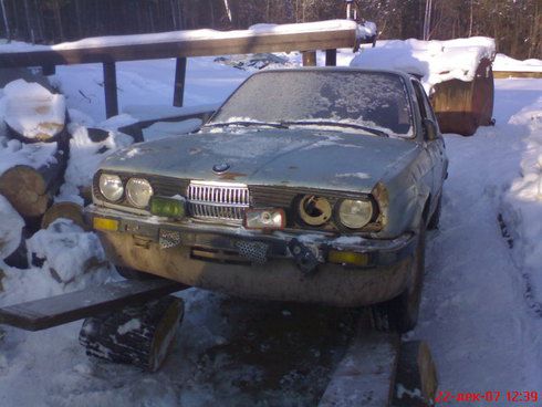

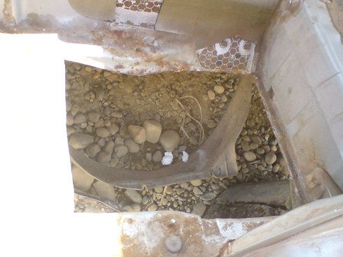

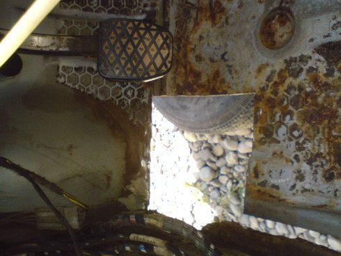

Цену я уже и не помню  но не больше 10 тыр Мы даже не стали пробовать заводить её глядя на состояние, да и зима на дворе была… Привезли в гараж (ну тоесть рядом… выгрузили на улице) И пол года к ней никто не подходил, потом решили проверить компрессию 1й-2й цилиндры 5 (очков) 3й-4й 6(очков) и 5й-6й 7(очков) Было принято решение снимать двиг и делать Кап ремонт! После того как выдернули двиг я вытащил весь салон… Ну сами понямаете какой сюрприз меня ожидал под ковром пола….

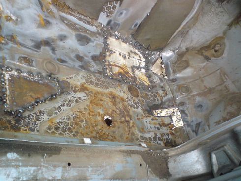

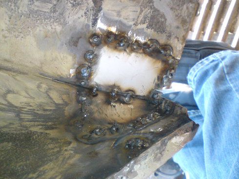

Ну и понеслась…… (дальше у всех примерно одно и тоже) Переварка железа, ликвидация гнили, замена изживших себя деталей(в моём случае эти детали составляли около 80% от всех деталей авто…
На форуме я можно сказать с тех времён как и появилась машинка. А не написал историю раньше потому что на тот момент я ещё учился в школе (соответственно особых денег не было) и я  понемал что восстановление затянется надолго   и тема будет простаивать…

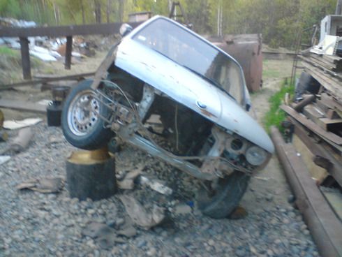

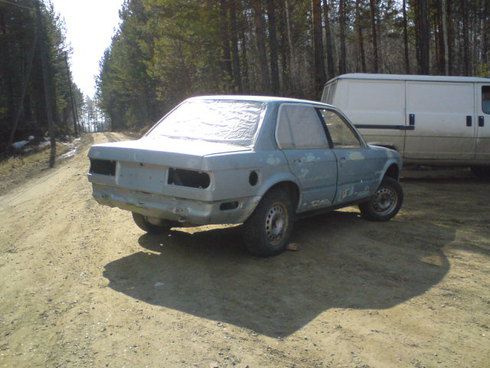

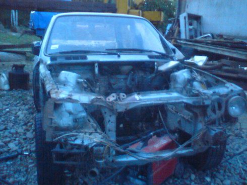

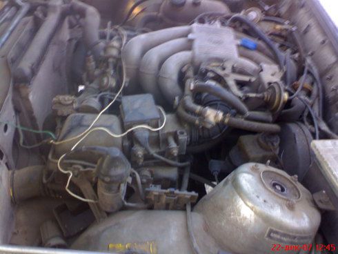

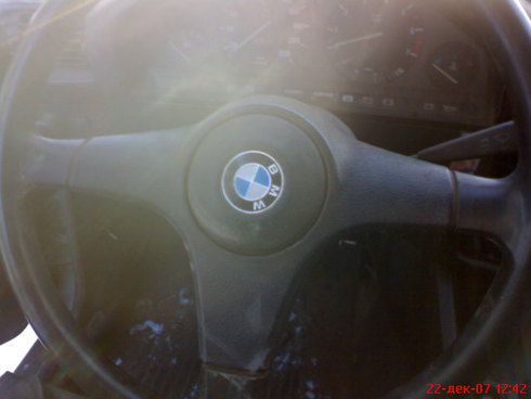

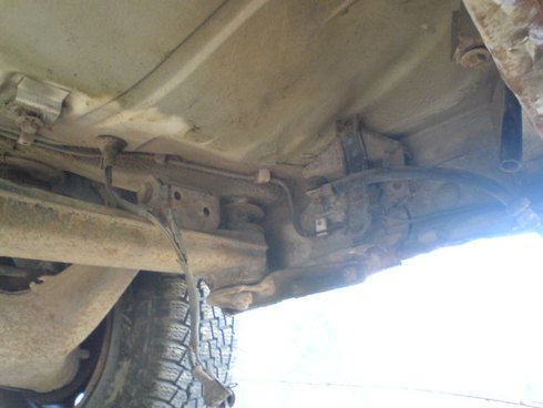

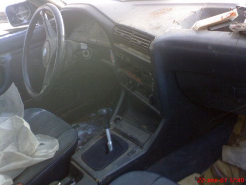

Вашему вниманию представляются фоты в каком состоянии авто попало в мои руки (слабонервных и детей просим убрать от мониторов)
 ;D :)

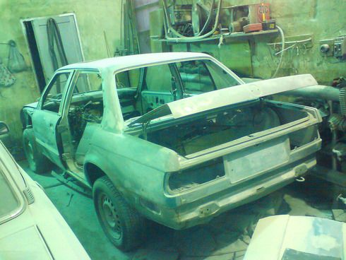

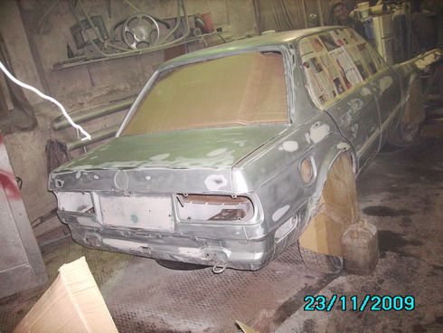

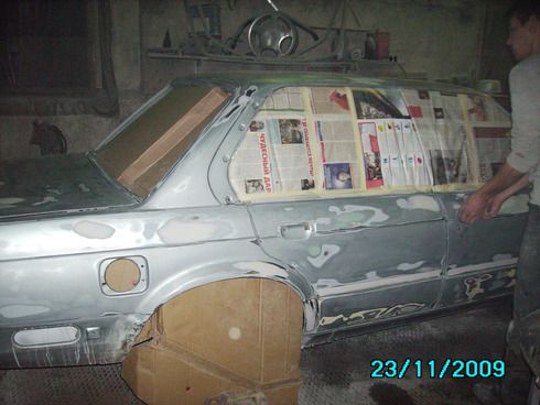

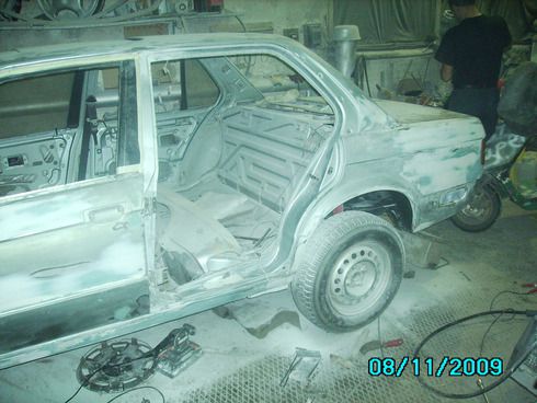

« Ответ #2 : 01 Августа 2010, 21:13:09 »
Сейчас машина проварена,промостичена,покрыта антикором,за грунтована, поставлен двиг после капиталки, перибрана вся подвеска перед,зад. Всё новое кроме стоек и амортов (видимо старый хозяин менял,вполне ещё нормальные)

"ноздри" порадовали, впервые вижу такой колхозззз. Удачи в восстановлении.
  • Сообщений: 908
  • Репутация +136/-27
  • Локация: пушкино
« Ответ #7 : 01 Августа 2010, 22:12:06 »
  а меня линолеум в салоне! :) бывший хозяин видимо был тот еще мухомор! :)

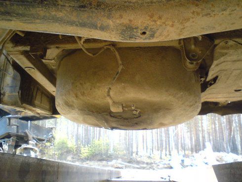

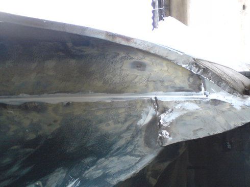

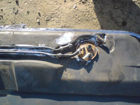

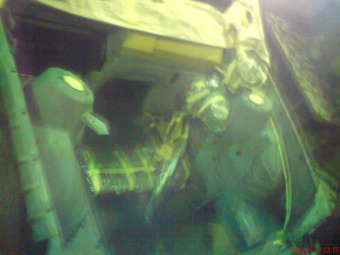

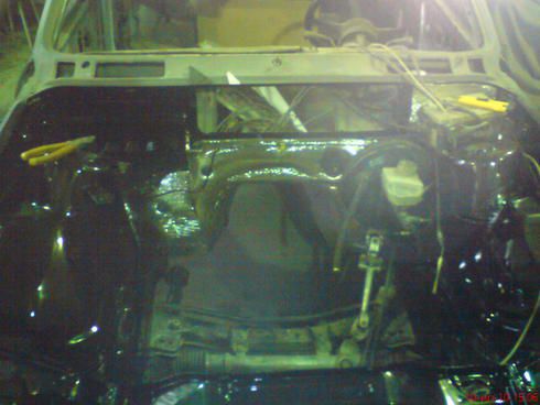

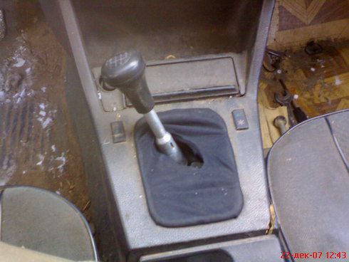

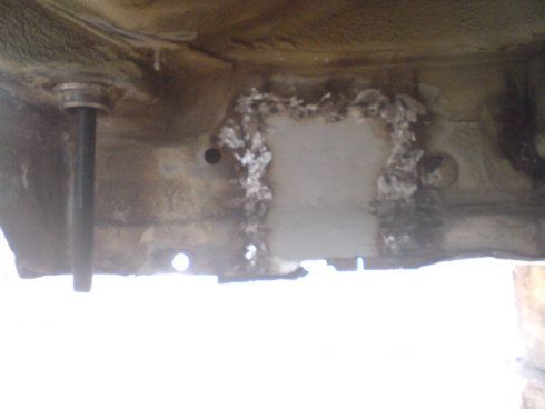

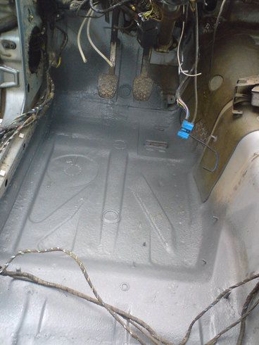

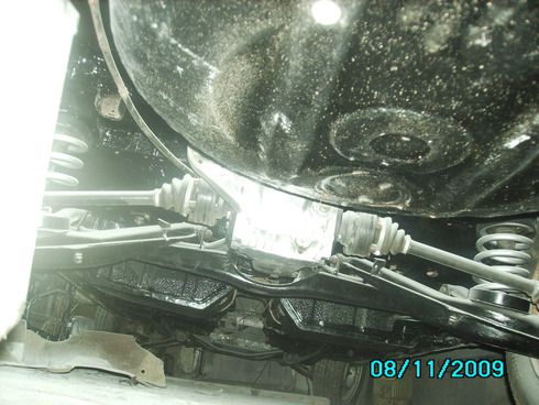

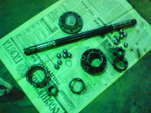

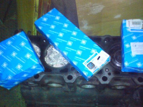

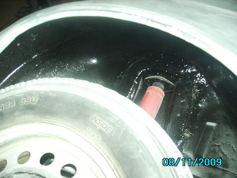

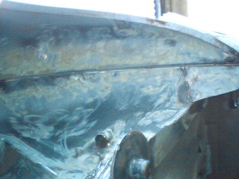

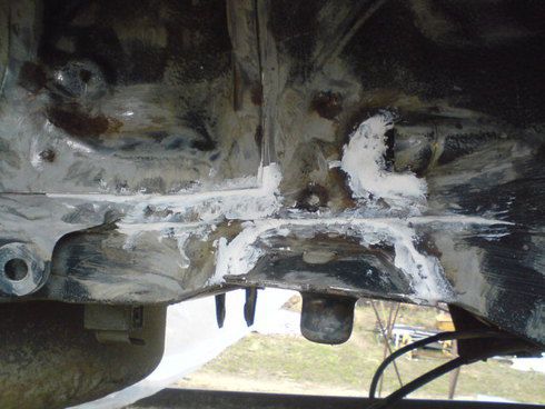

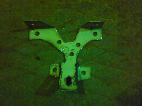

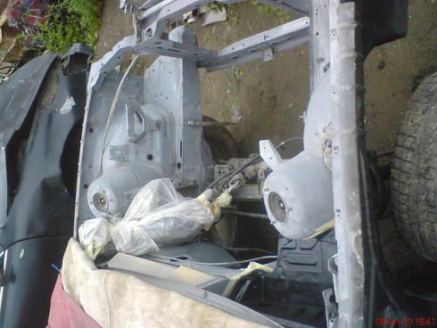

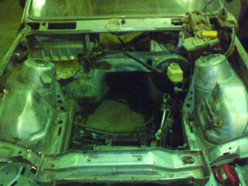

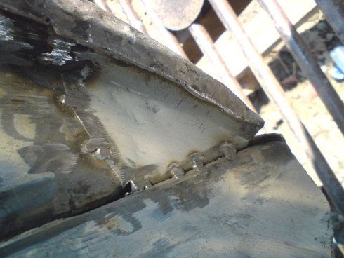

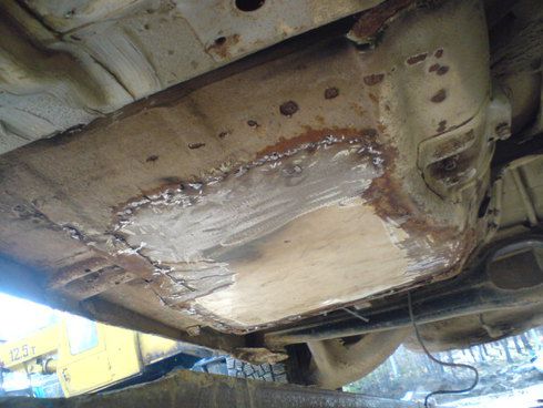

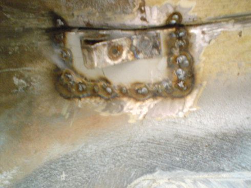

Изготовил новое крепление для топлевного насоса
Крепление бачка для скопления паров бензина (как и понял)

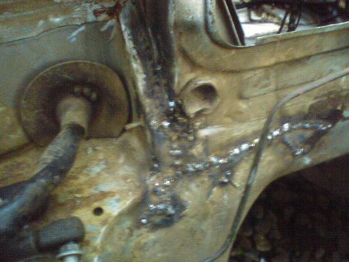

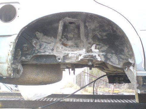

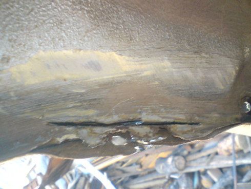

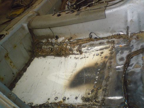

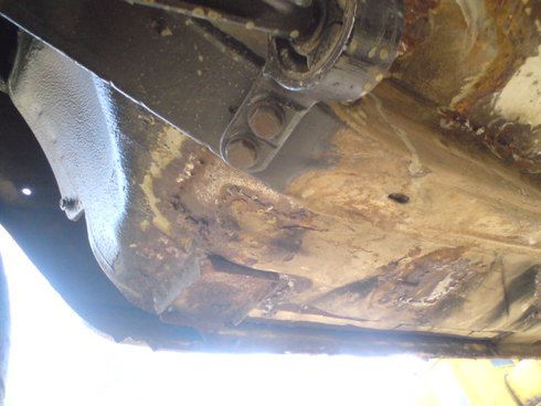

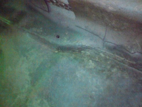

Арка заднего крылла изнутри
родной антикор сдерал до металла

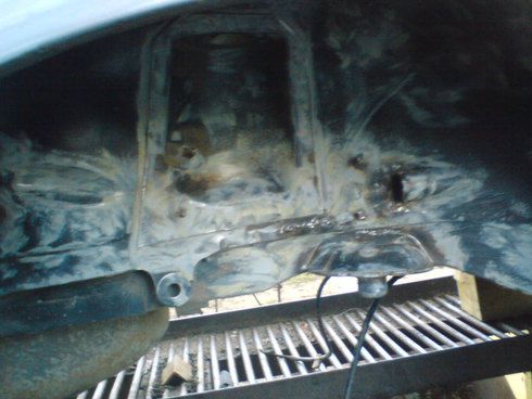

В антикоре (сорри за качество)
опять же после нанесения антикора

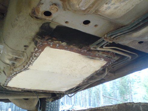

Бак
герметизируем

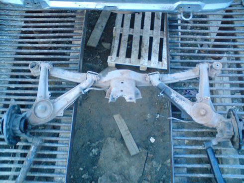

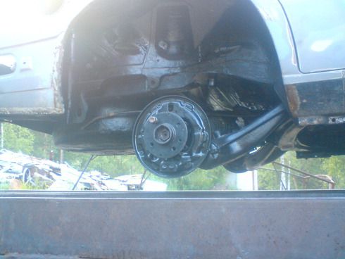

Вытащил балку

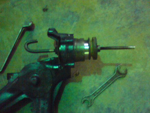

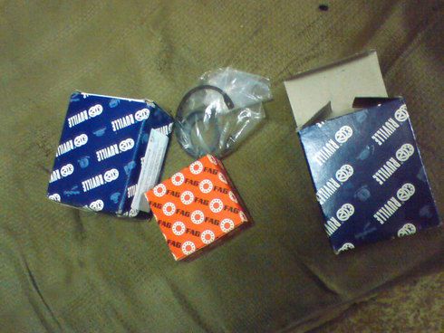

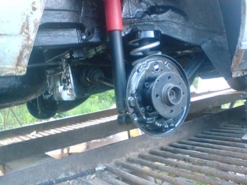

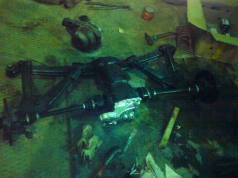

Новые ступичные подшипники впресовывал подручными средствами

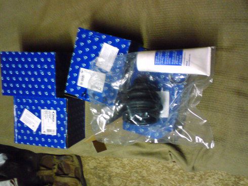

Перебран шрусы

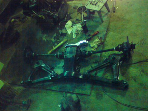

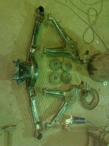

Зачищенная до металла балка и рычаги

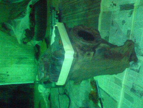

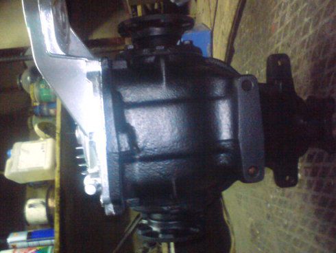

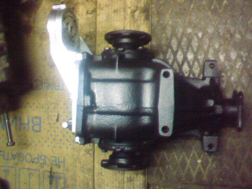

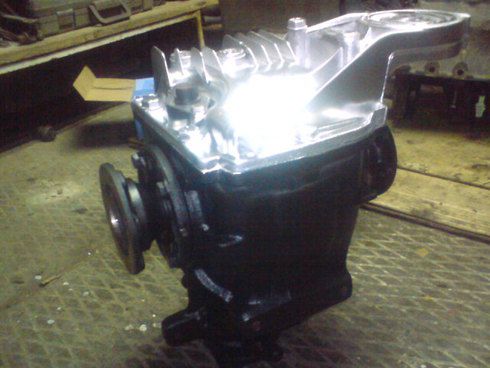

Редуктор был осмотрен,всё в норме! решил освежить! ))
Вуаля и он как новый)))
Покрасил балку и собрал

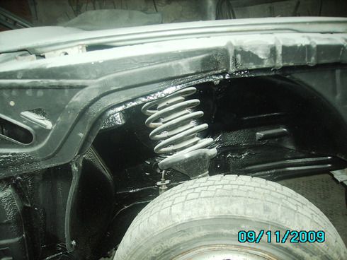

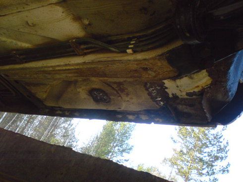

Низ днища промастичил поставил балку
Подкрылки тож покрыл мастикой

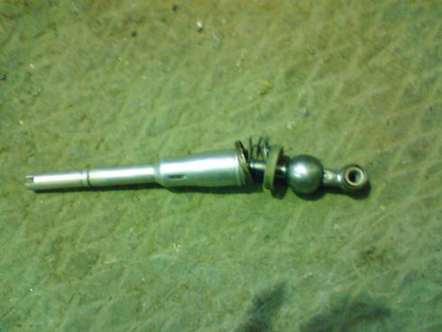

За одно с заменой сальников КПП сделел короткоходную кулису))

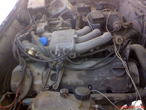

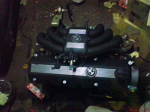

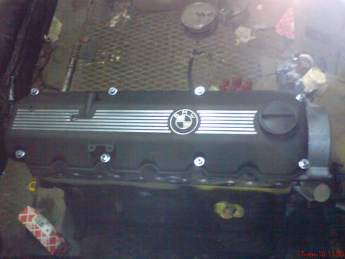

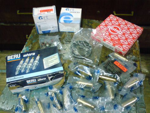

двиг капиталил

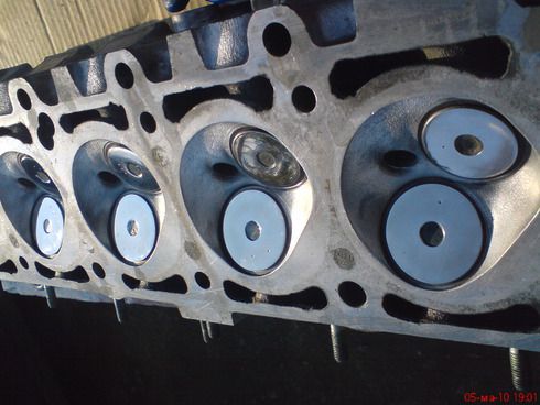

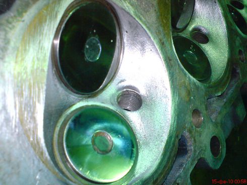

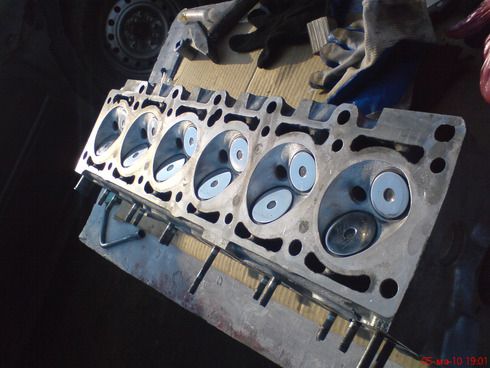

Бошку перетрёс и решил полирнуть клапана (от нефиг делать)

« Последнее редактирование: 01 Августа 2010, 22:52:00 от kimar4yk
kimar4yk
« Ответ #12 : 01 Августа 2010, 22:47:30 »
« Последнее редактирование: 01 Августа 2010, 22:51:12 от kimar4yk

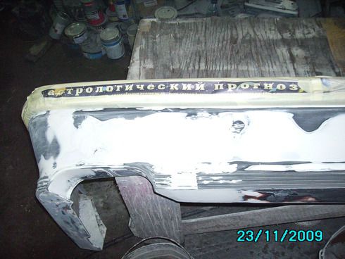

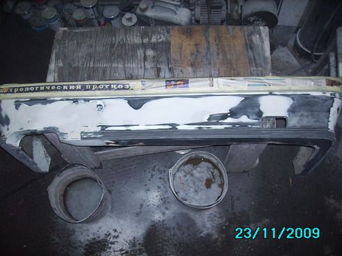

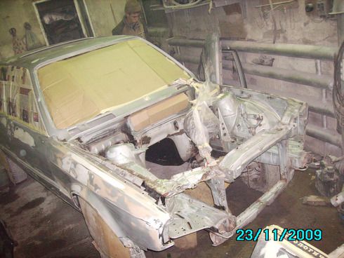

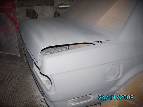

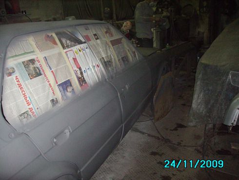

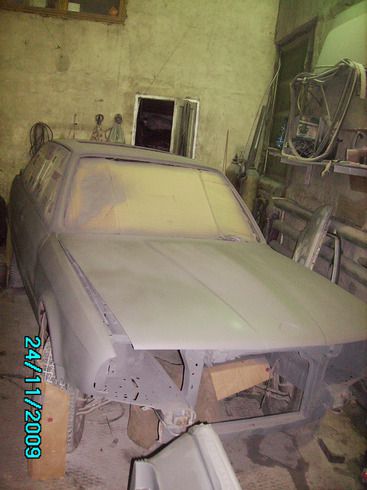

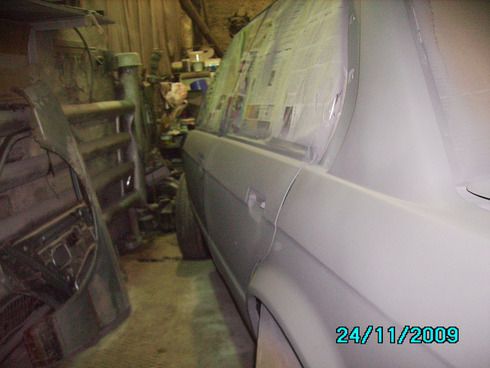

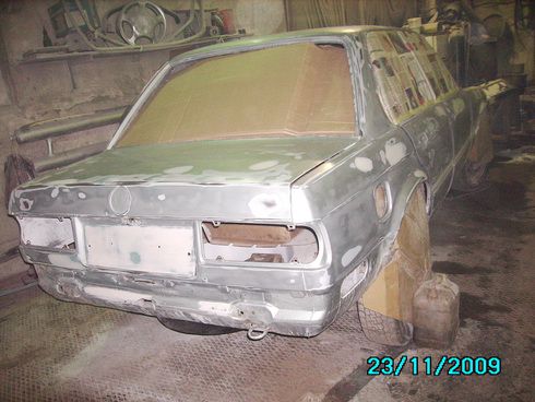

перед грунтовкой

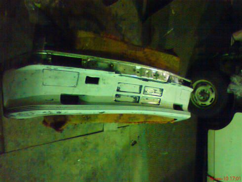

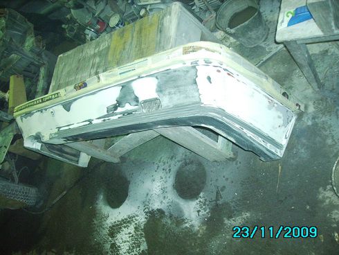

Коля (Turboded) смотри как я восстановил твой М/тех ))
(Бедный бампер... какой удар он пережил :) /go.php?l=aHR0cHM6Ly93d3cuZTMwY2x1Yi5ydS9mb3J1bS9pbmRleC5waHA/dG9waWM9MzQ4NjEuMA==

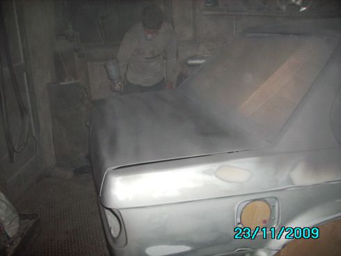

Ну и грунтуем)

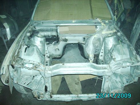

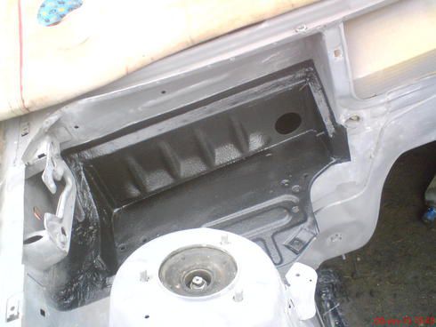

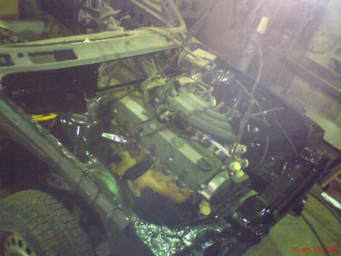

Недавно красил двигательный отсек и внутри багажника
Антикором под аккумулятором))
(сорри за качестово)

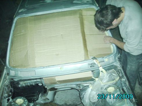

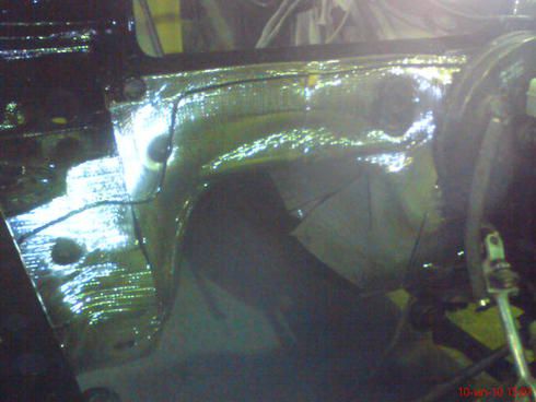

Ну и собственно на покрашенную поверхность клеим шумку

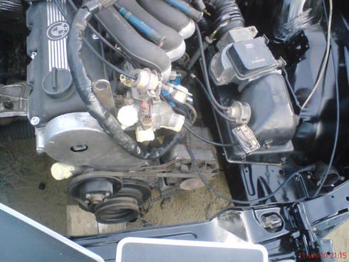

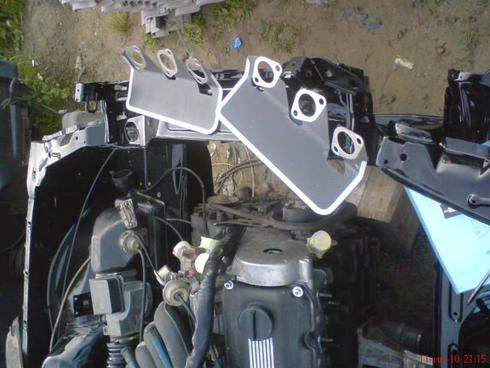

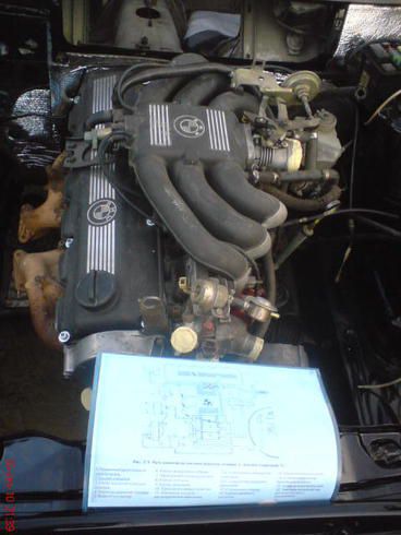

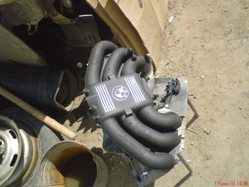

Двиг уже был готов оставалось поставить
Потом я долго и упорно подцеплял Джетроник))

молодец))) смотрю и голову сам делал. стойки задние у тебя от волги походу)
kimar4yk
« Ответ #18 : 02 Августа 2010, 00:09:51 »
)) не знаю Эт ты как определил??
  • Суровый северный колхознеГ
  • Сообщений: 4999
  • Репутация +2670/-611
  • Локация: Ленинград
« Ответ #19 : 02 Августа 2010, 00:19:26 »
да я такие же ставил когда туго с запчастями на родине было... и название у них фонвал походу)) посмотри что на аморе написано.
они жестковатый для 30ки.
kimar4yk
« Ответ #20 : 02 Августа 2010, 00:32:14 »
Пасиб! гляну обязательно) я чёт даже внимания не обращал)

« Ответ #24 : 02 Августа 2010, 07:42:23 »
 -Рыжий-
Сам кузов не оч мятый был заменил только две левых двери (а так по мелочи) ну и глиль)))
------------ Сообщение склеено: 02 Августа 2010, 07:43:07 -------------

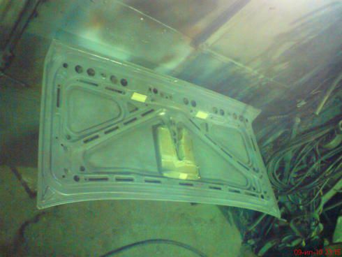

Ну и капот ещё! и крылло ещё левое покупать надо :)
