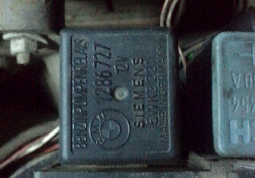

Проблема оказалась в жгуте двигателя... А именно в дополнительной нагрузке на реле насоса, которое создавал лямбда-зонд, так как накал (как я понял) лямбды (зелено-голубой провод) на том же пине, что и питание насоса (зелено-филетовый), при чем провод лямбды идет напрямую с реле, минуя предохранители. А так как на лямбде на холодную почти КЗ, то реле начало потихоньку умирать.
Питание лямбды я отключил, но реле всеравно греется, наверное надо менять...
Само реле такое:

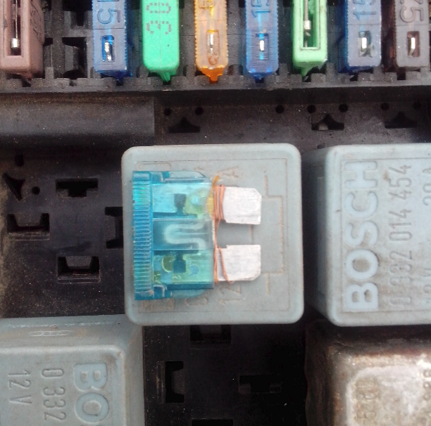

П.С. А за такое надо отрезать уши:

Разобрал вчера реле, зачистил и обезжирил контакты, собрал, проклеил чтобы пыль не летела.
Сегодня вроде бы все норм (пока)
А достать у нас такое реле не так то и просто оказалось...
