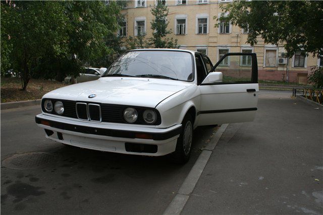

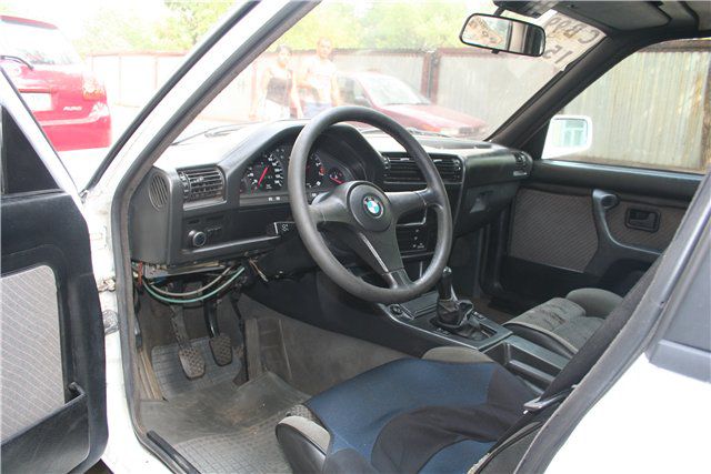

Доброго времени суток. И так, что имеем 320 90г.в Седан пробегу уже 325 т.к
Кузов свеже крашен. Пациент скорее жив чем мертв, но сгнила площадка под АКб.
Тормоза дисковые вкруг ^-^
Люк.
На приборке стрелки красные как на М
Передние ЭСП.
Сидушки bmw спорт :-\
Пока ничего ещё не придумал что дописать=)

« Ответ #2 : 04 Августа 2010, 04:30:06 »
машин отличный! только последняя фотка волгу напомнила)) аж испугался))

« Ответ #3 : 04 Августа 2010, 08:35:14 »
Хорошенькая) Роняй ее и тапочки ставь 16 или 17 :-)

« Ответ #4 : 04 Августа 2010, 10:06:53 »
Хорошая машинка ^-^Дорого обошлась?

Вот пару фоточек
