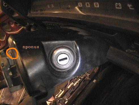

  • Сообщений: 971
  • Репутация +2043/-18
« Ответ #20 : 13 Августа 2010, 01:23:36 »
 уменя замок зажигания выеживался и однажды перестал поворачиваться ключ в замке, и следовательно вс1 заблокировалось.
Куском ножовочного полотна, вставив между рулём и верхним кожухом, пропилил тоннель(он из силумина) в котором тяга блокировке, потом темже куском полотна нажал в образовавшийся пропил тягу и руль разблокировал, потом снял подрулевые кожухи, оч. геморно выташил замок, (там пецалка которую надо нажать чтоб замок выташить, но чтоб нажать пецалку надо повернуть ключ).
фото уже со снятым рулём.
тема была
/go.php?l=aHR0cHM6Ly93d3cuZTMwY2x1Yi5ydS9mb3J1bS9pbmRleC5waHA/dG9waWM9MjY4MDMubXNnNDMwMTA5I21zZzQzMDEwOQ==
« Последнее редактирование: 13 Августа 2010, 01:42:25 от denata
