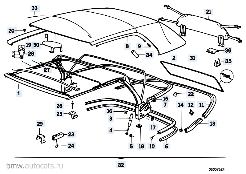

У кого-нибудь сама держится крышка, куда убирается крыша, или приходится придерживать?
Если она должна держаться, подскажите, какие детальки прикупить.
Спс.

там разница между электрической и ручной крышей,как бэ автомат ее сам держит,но у меня сейчас моторы отключены и приводы сняты,то когда складывал :( крышка держалась...там где то регулировка тросика есть между крышкой багажника и крышки отсека,вот может он у тебя и натянут,посмотри видео из темы: Кабрик,мягкая крыша,уход и обслуживание(видео)(язык заморский) там показывают локацию этого тросика и как его регулировать.мне кажецо,что он в ответе за эту ситуацию.

как себя чувствуют амортизаторы крышки?
  • Е30 М5 V8, RRS TDV8
  • Сообщений: 1496
  • Репутация +73/-25
« Ответ #3 : 09 Августа 2010, 13:30:28 »
а там что есть такие?
  • BMW E30 316i M40B16
  • Сообщений: 1864
  • Репутация +73/-218
  • Локация: Беларусь, Минск
« Ответ #4 : 10 Августа 2010, 02:10:15 »
ну как бэ да, даже 2 штук

хз у меня сейчас 2 ручных кабриолета - не держится крышка, на электро крыше - само собой держится
Кстати, кто подскажет что за беда - когда крышу складываешь - последняя секция материала сама не убирается, приходится рукой поправлять с двух сторон - это что за беда ?

у меня такая же беда,там прут идет стальной поперек крыши,он должен исполнять эту функцию,вместо твоих рук,незнал как исправить :(
хмм а где он там конкретнее ? есть мануал какой ?

у меня стоит прут,но толку ноль,сам поправлял всегда,он стоит в середине этой самой последней секции материала,поперек крыши,на фото запчасть №33
Складной верх - Каталог запчастей BMW
спасибо огромное, завтра гляну, кажись у меня такой приблуды нет

деталь номер 33 по-моему идет только у электрокрыши. но и электрике она слабо помогает.
Бучер и Саводка, для того чтобы крышка стояла сама, нужно заменить 2 амортизатора: 51 25 1 932 333
я вчера заменил на механической крышке и все стало ОК. На электрике крышку держит тяга от мотора.
аморт на рисунке №5 /go.php?l=aHR0cDovL2Jtdy5tY2VudGVyLnN1L29yaWdpbmFsL0UzMC9DYWIvMzI1aS1NMjAvRUNFL0wvQS8xOTkwLzAyL21nLTQxL2lsbC00MV8wNzk3Lw==

спица нужна ....если она правильно стоит т.е. краями за лямки ( которые вдоль крыши стоят ) цепляется , то поправлять не надо.....
p.s. когда у меня все стоит как надо и крыша складывается, но спица часто слетает с лямок

у меня тоже слетала постоянно,но все равно толку нет от нее,всегда сам поправлял,покупайте Хардтоп и все...

спицу заказал, стоит копейки.

похолодало и крышка начала опять падать... странно, оригинальные новые аморты не должны так себя вести.
еще не могу понять, почему вместо стопорной шайбы по коду 07 11 9 932 815 (Шайба фиксирующая) прислали здоровый хомут.  может кто знает нормальный код? а то не охото подбирать неоригинальный стопор.
это признак - пора закрывать сезон )

я думаю у поставщика экзиста каким-то макаром оказались не новые аморты. может кто-то сдал старые, как неподошедшие новые. у меня только такое объяснение на ум приходит. ну не было такого, чтобы новые оргинальные запчасти так работали.
со стопорной шайбой прикол: я в пакетике сначала заметил только здоровый хомут. маленькая шайбочка незаметно лежала.
Но нахрена там хомут???
