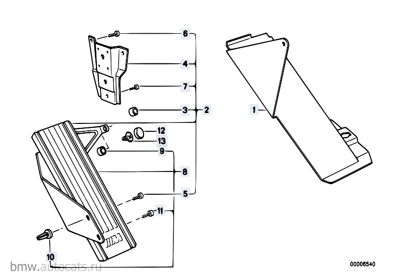

вау! это тоже вариант! и еще можно для себя сделать под левую ногу на прощадке для отдыха на арке... - меняешь ногу: то правой газуешь, то левой вместо того чтобы левой ногой штатную педаль давить ;D

Так чисто сообщение увидел дочитывать не стал просто решил показать, что такое есть штатным
x-500
« Ответ #46 : 02 Сентября 2010, 19:24:56 »
ну эт ты наверное у праворульных нашел :)
« Ответ #47 : 02 Сентября 2010, 19:31:43 »
это у леворульных
