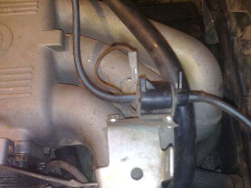

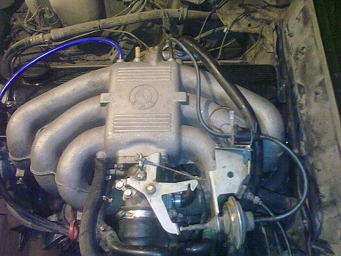

1) подскажите что за штука на фото, не видел на других двигах такой. и зачем на ней еще один выход?
2) трубка из трамблера куда подключается? пока надел на маленький штуцер на дроссельной заслонке. видел что она сначала идет в круглую штуку (ресивер?) (у меня нет такой), а потом куда-то на впускной коллектор - куда? может на тот самый выход (см. вопрос 1)?

Круглая штука это клапан 2/3 пути, почитай о нем в поиске есть целая тема в архиве по этому поводу.
------------ Сообщение склеено: 21 Августа 2010, 18:34:08 -------------
Фото с телефона не вижу а так подсказал бы, за выходные уже выучил все эти трубки и какая за что отвечает, пока свой мотор собирал.

перечитал тему, не нашел (или не понял) той черной штучки, что стоит у меня сверху на коллекторе в разрыв трубки к клапану контроля холостых, на схемах ее нет.
со вторым вопросом разобрался, у меня подключено по схеме справа через деталь №16, минуя детали 9,10,12-14

« Ответ #3 : 21 Августа 2010, 19:02:56 »
Опиши конкретнее откуда идет эта штука и на что собсно похожа.
кинь номер тел в личку,  я тебе ммс зашлю

Понял что штука, можешь ее выкинуть и просто шланг напрямую соединить. И идет этот шланг не к регулятору хх, эта штука нужна для того чтобы при резком сбросе газа обороты плавно падали, а вот эта черная штука делает это падение еще медлительней.
понятно. кстати я и не говорил что идет к регулятору хх а
... у меня сверху на коллекторе в разрыв трубки к клапану контроля холостых ...
несколько разные штуки ))))
