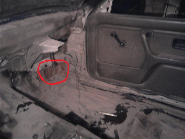

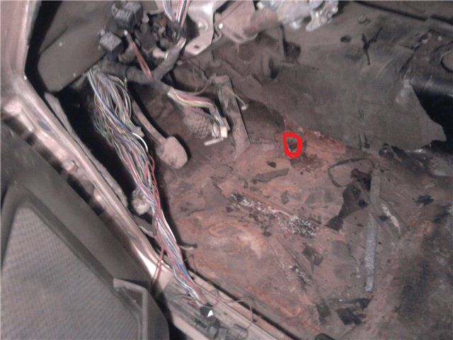

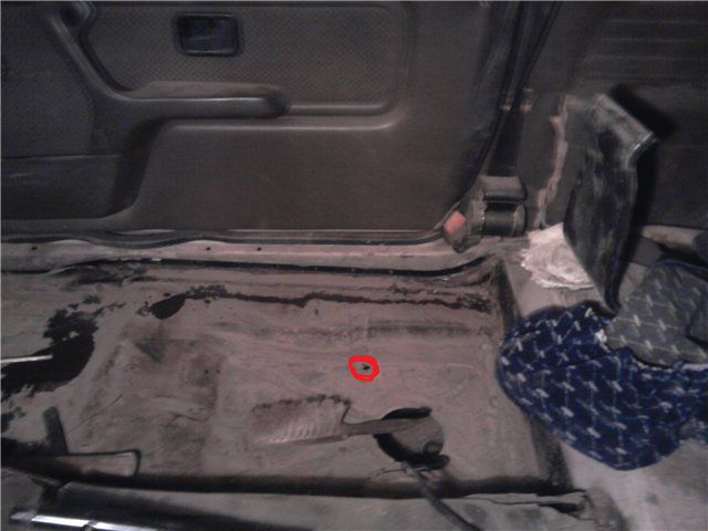

« Ответ #44 : 14 Октября 2010, 21:54:37 »
огромное спасибо,всё понял)
сегодня нашлось время заняться машинкой,снял печку наконец то,открутил крыло которое детишки испортили,ну и дальше копался с проводкой,начал чистить дно,в общем дно не в плохом состоянии,красным на фото отметил где имеются дыры а остальное просто ржака,буду зачищать и антикорить
« Последнее редактирование: 14 Октября 2010, 21:56:09 от Sid323i
BMW 323i E30 coupe 1986г восстанавливаю.  BMW 318i E30 sedan 1986г восстановил,продал.  BMW 730 e32 1987г восстановил,продал.BMW 316i e36 1994г
  • Сообщений: 1179
  • Репутация +223/-33
  • Локация: москва
« Ответ #45 : 14 Октября 2010, 22:23:12 »
чтото маловато ты наковырял...отверточкой потыкай ее посильнее, и у водителя наверняка уголок пошел тоже, плюс проверь места где тормозные шланги выходят из брызговика, под аккумкляторной площадкой

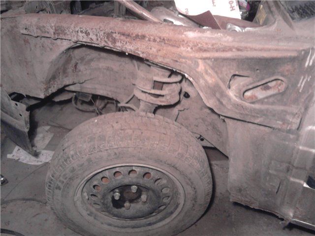

« Ответ #48 : 16 Октября 2010, 15:15:38 »
сегодня снял крыло которое испортили детишки,и ещё поковырял кузов,не стеснялся ковырять)и до конца отчистил пол от заводской шумки
ещё поменял проводку на панели,была от второго перехода
