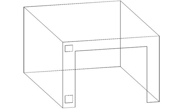

Вобсчем имеется гараж. вот:
на передней панели где ворота есть 2 вентиляционных отверстия.
Гараж сырой. Вопрос. Почему? неправильная вентиляция?
что делать?
у кого какие идеи??

« Ответ #1 : 30 Августа 2010, 16:20:38 »
мне кажется что второе вентеляционное отверстие должно быть с другой стороны. что бы гараж продувался.  хотя у меня тоже оба с одной стороны только по разные стороны ворот.

« Ответ #2 : 30 Августа 2010, 16:22:21 »
сухо у тебя? дело в том, что сзади еще гаражи, и сверху гараж...

« Ответ #3 : 30 Августа 2010, 16:24:13 »
у меня сухо. тогда просто попробуй нижнее отверстие заделать и сделать с другой стороны  ворот на том же уровне.

« Ответ #4 : 30 Августа 2010, 16:28:01 »
ясно..
просто при таком раскладе, кмк будет сухо у ворот, а в глубине сыро блин...
а может какую принудиловку замутить? реально ли?

« Ответ #5 : 30 Августа 2010, 16:28:27 »
а по бокам у тебя тоже горожи? просто надо делать дурку с другой стороны. что бы гараж проветривался.

« Ответ #6 : 30 Августа 2010, 16:30:59 »
+1
надо делать спереди и сзади, чтобы ветер в гараже "гулял", ну как вариант справа и слева над воротами, но боюсь задняя стенка гаража не будет проветриваться.

« Ответ #7 : 30 Августа 2010, 16:32:11 »
попробуй сделать хотябы с одной стороны дырку.

« Ответ #8 : 30 Августа 2010, 16:35:56 »
погранец круто нарисовал, правильно всмысле, конечно задатки художника у него есть, но не то что бы гений, но правиьлные вещи рисует =)

« Ответ #12 : 30 Августа 2010, 20:28:24 »
тут такое дело-не только вентиляция плохая. Еще задняя фронтальная стенка влажная.. Периодически даже мокрая ( в межсезонье и т.п.)
А надо мной еще гараж расположеный валетом ко мне, т.е.  его ворота находятся над моей задней стенкой.
Шеф мне советует окопать все перед его гаражом, дабы  добраться до моей стенки- заизолировать ее-промазать и т.п. Потом щебня, , бетонную стяжку, щебня, асфальт-бутерброд такой за стенкой сделать)))  но это ни разу не бюджетно-надо чуреков нанимать все это капать, плюс материалы плюс хозяин этого гаража может нахер послать.
Другой тип предлагает заизолировать ее всю внутри-промазать и т.п. , утеплить и все.
Вопрос с вентиляцией в обоих случаях надо решать отдельно..

« Ответ #13 : 30 Августа 2010, 20:42:37 »
дырку сделай в задней стенке своей - к соседу
а сосед сделает дырку у своих ворот
и будет у вас сквозная вентиляция на 2 гаража

« Ответ #14 : 03 Сентября 2010, 09:08:30 »
Вход- это нижняя труба , выход это верхняя труба. Чем выше верхняя труба тем лучше. Минимальный диаметр трубы 140 мм.
Если у тебя проходят грунтовые воды под гаражем, то пол должен быть на расстоянии 2.5-3 метра от воды.
Все еще зависит есть ли яма в гараже или погреб! Тогда там конструкция пола меняется.
