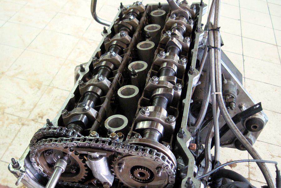

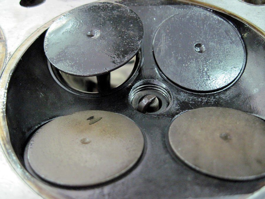

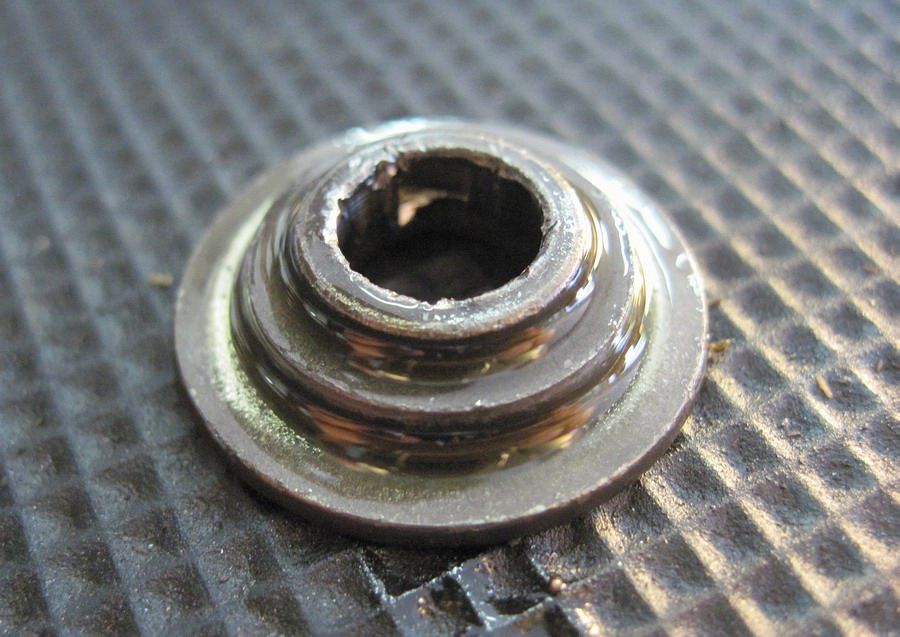

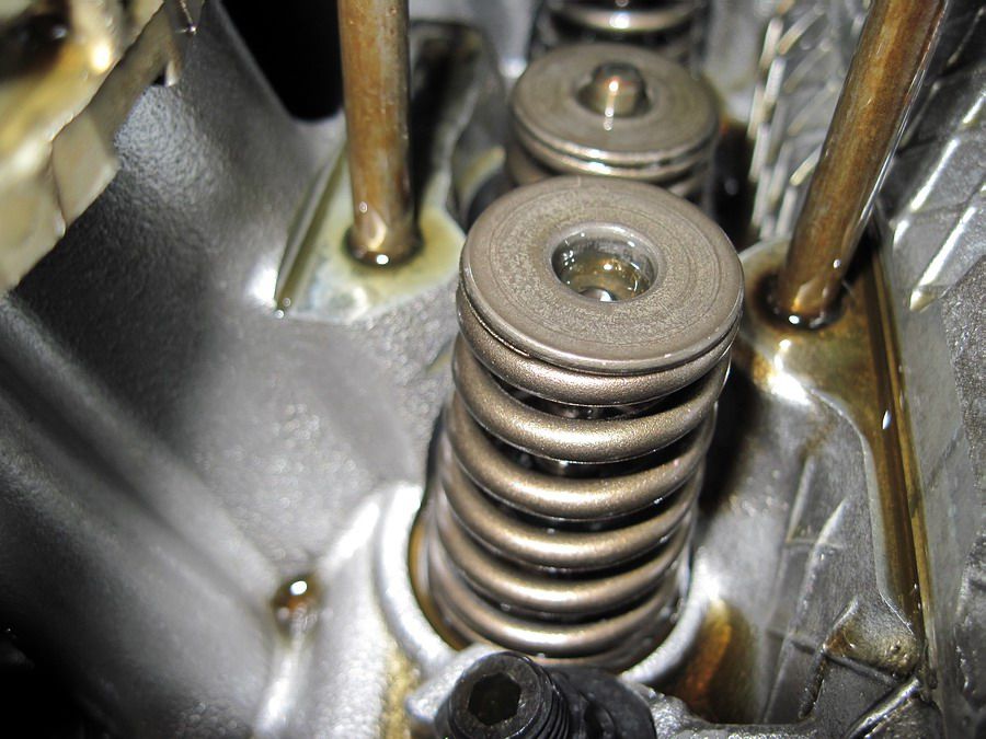

Можно сказать отделались легким испугом - на отсечке подвис клапан и его загнуло. Блок и голова живые, ничего дорогого не поломалось. Меняем клапана, тарелки, ставим клапанные пружины пожестче, восстанавливаем голову и погнали!
