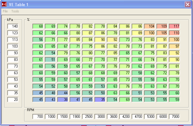

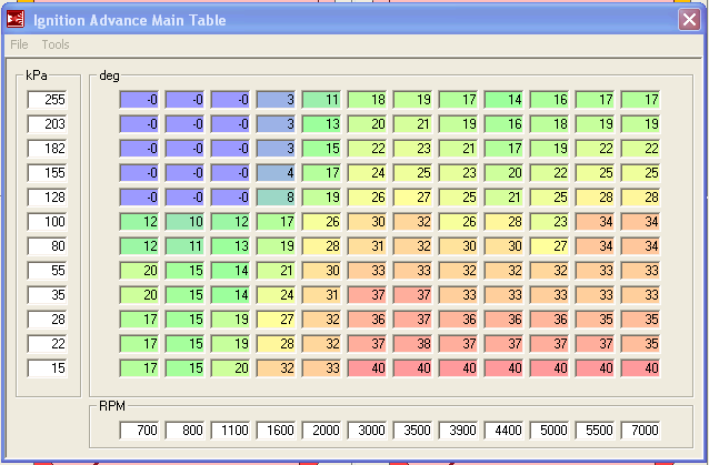

« Ответ #8 : 11 Сентября 2010, 10:24:52 »
держи..

« Ответ #9 : 13 Сентября 2010, 17:01:59 »
  • Сообщений: 107
  • Репутация +8/-7
« Ответ #10 : 13 Сентября 2010, 18:01:41 »
что держать?
стоковые карты ))

« Ответ #11 : 13 Сентября 2010, 18:30:24 »
аааааааа.... тогда держу!
------------ Сообщение склеено: 13 Сентября 2010, 19:17:48 -------------
спасибо огроменное, напиши мыло я тебе пришлю карты зажигания, которые мне давали другие люди, что скажешь, ибо они все разные....
