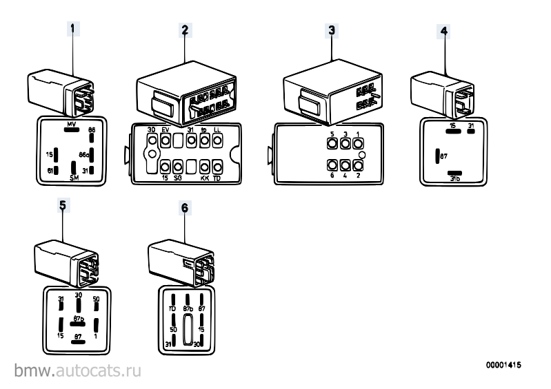

 Проблема с топливной системой на Е30 модель 323i , 03.1984, двиг М20  ,  ,не могу подобрать реле топлевного насоса.Вот как бы  место реле (код детали 13631714195)  а разём не подходит.  Подскажите код нужного реле

НЕ КАК-БЫ, А ЭТО НЕ ТОТ РАЗЪЁМ
Не писси! Это тот разьём! У человека 323i, а она на джетронике! Там реле топливного насоса и реле ЭБУ единый элемент и это разъём под него!
------------ Сообщение склеено: 15 Сентября 2010, 21:31:08 -------------
Автор! Я пологаю ты перепутал реле номер 6 - 13 63 1 714 195 с реле номер 5 - 13 63 1 276 264. Тебе нужно сверхдорогое номер 5...
Реле топливного насоса - Каталог запчастей BMW
Судя по контактам я именно с таким имел дело как-то и смотрел по книжке его распиновку. Если хочешь могу уточнить позже что говорит об этом мануал.

« Ответ #4 : 15 Сентября 2010, 22:05:19 »
на моей стоит номер 6

« Ответ #5 : 15 Сентября 2010, 22:15:11 »
могу продать за 200р реле номер 5))
тоже стояло на 323 84 года

« Ответ #6 : 15 Сентября 2010, 22:40:22 »
Кажется это оно, если возможно код детали . Заранее благодарю.

« Ответ #7 : 16 Сентября 2010, 10:54:07 »
Я же код написал выше.
